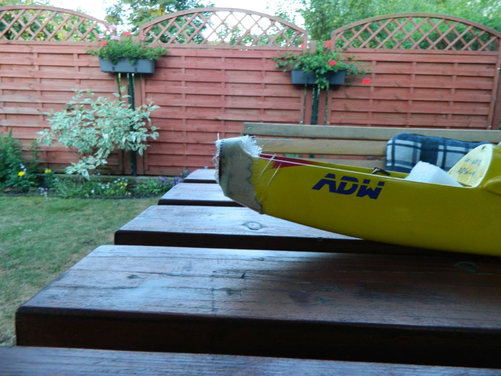

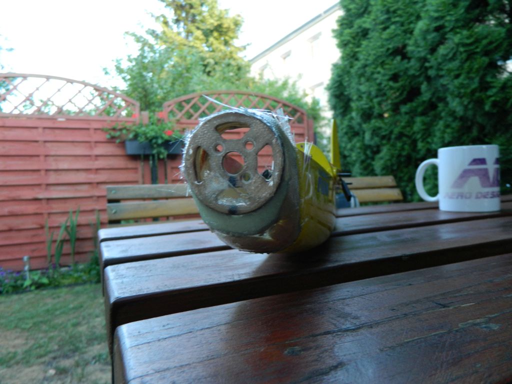

Będzie ciąg dalszy projektu. Jakoś ogarnęła mnie niemoc twórcza, modelarska. Kilka modeli na warsztacie, ale do zakończenia budowy daleko, potrzebuję jakiegoś szybkiego "sukcesu" ;) . Amok sobie leży na półce, właściwie od roku nie latany, postanowiłem przerobić go na moto ;) . Tym bardziej, że ostatnie dni były wyjątkowo termiczne, a naciąganie gumy zaczyna mi sprawiać trudność. No cóż, dopadło już i mnie, lenistwo :lol: . Przeróbka budżetowa. Silnik znaleziony w pudełku - tur 2830 1050 kV - podobnie regulator do tego kołpak. Szybka decyzja, odcięcie komory balastowej, próba jakiegoś nadania kształtu - proponuję nie dyskutować o tym :( - dzisiaj odrobina tkaniny i żywicy zaowocowała czymś takim co widać na zdjęciach.
CDN
