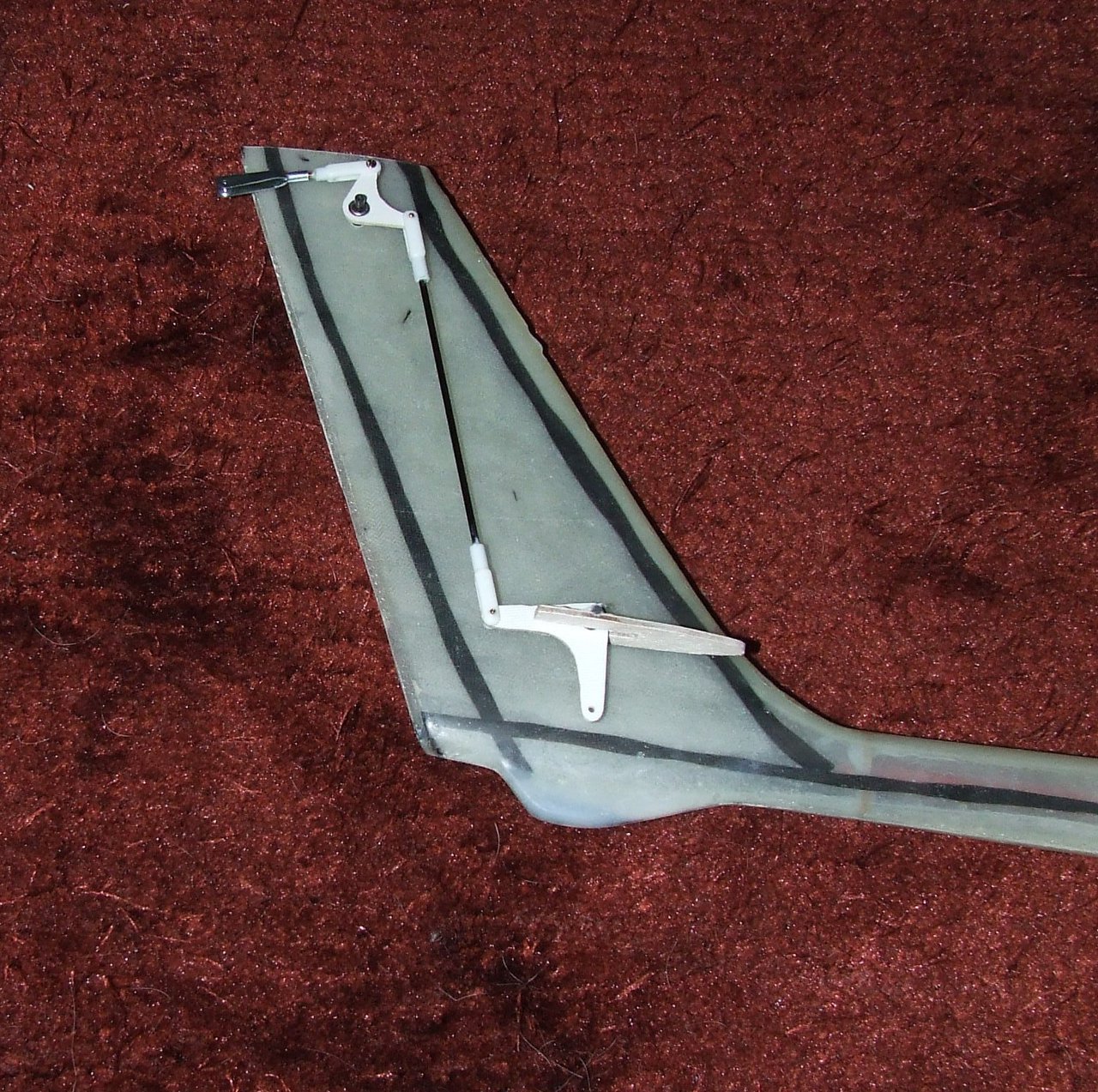

Rozwiązanie napędu steru wysokości - w kadłubie jest poprowadzony prosty bowden, który będzie podczepiony pod dolną dźwignię. Całość łożyskowana, chodzi gładko i bezluzowo. W tej chwili wklejone w ogon. Statecznik miał być płytowy, jednak po konsultacjach w tym egzemplarzu zastosuję dzielony.

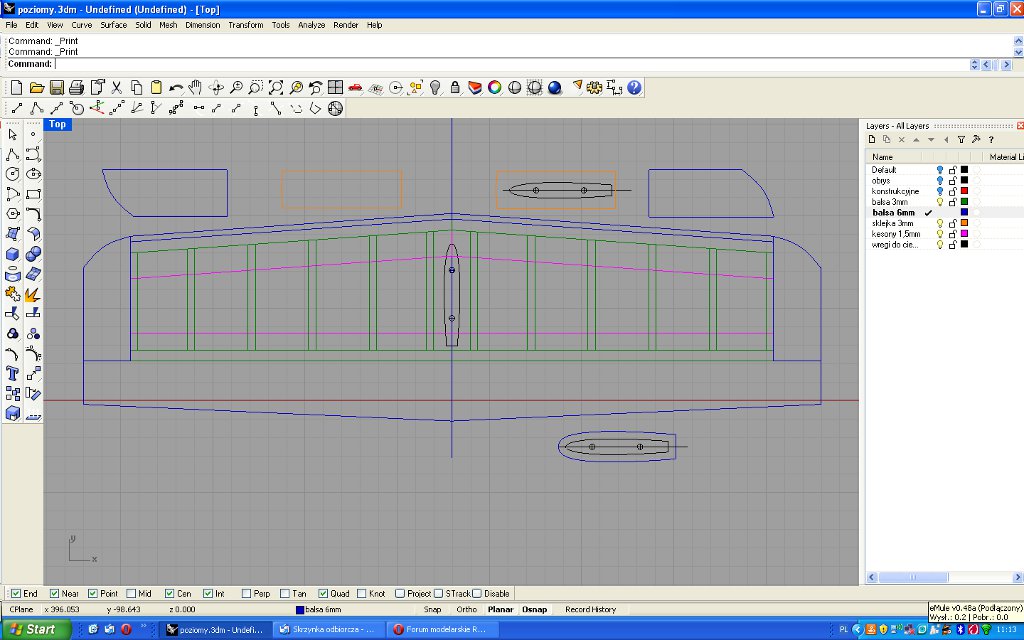

Taka tam rozpiska poziomego - szkielet z balsy 3mm, poprzeczki szerokość 4mm. Na to kesoniki i nakładki o szerokości 6mm. Boki doklejone z balsy 6mm. Spróbuję odciążyć ster otworami.

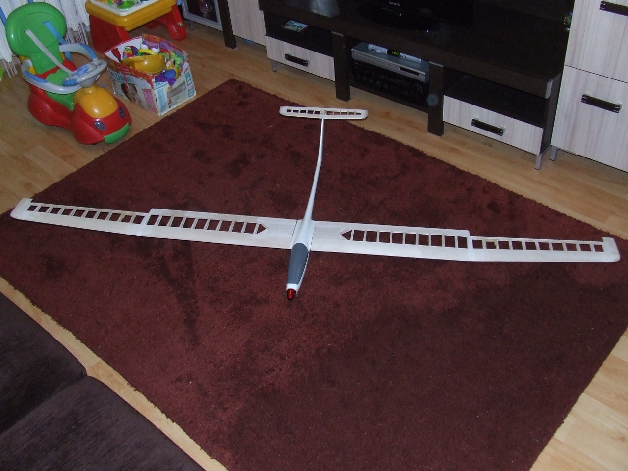

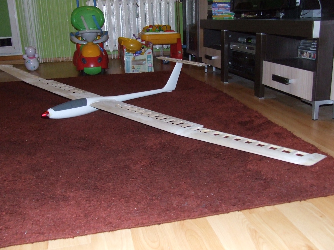

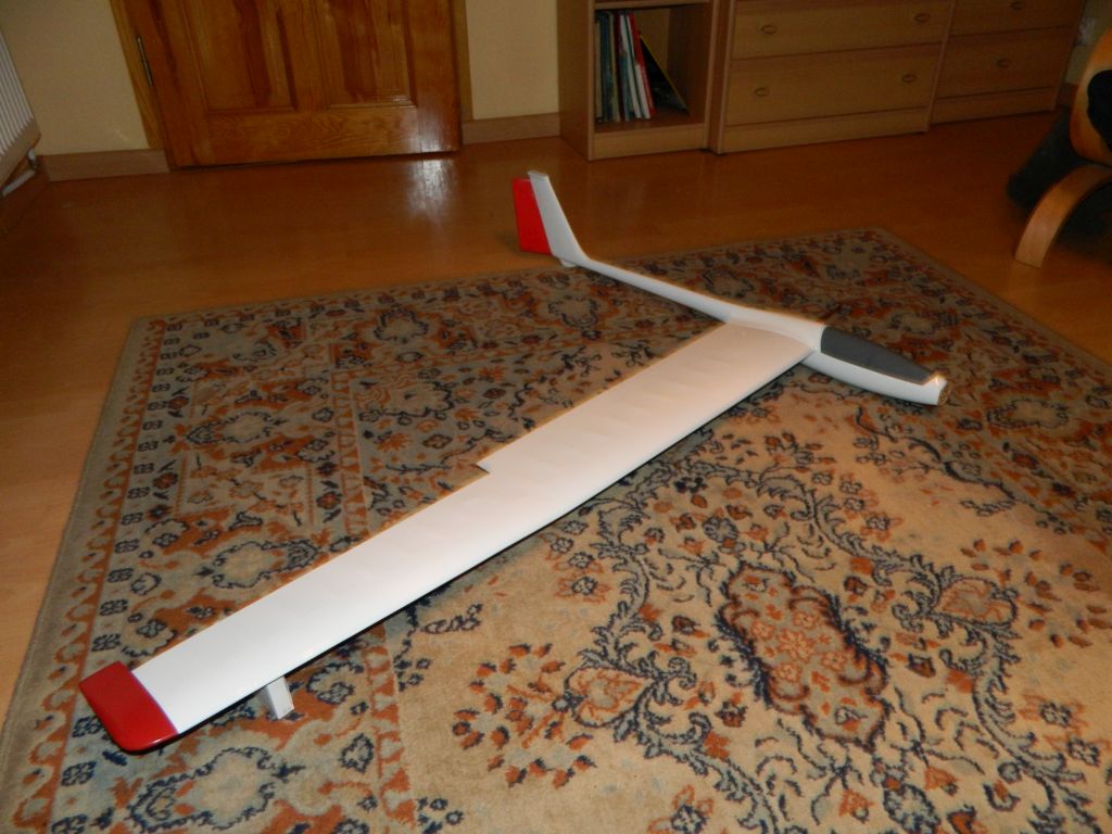

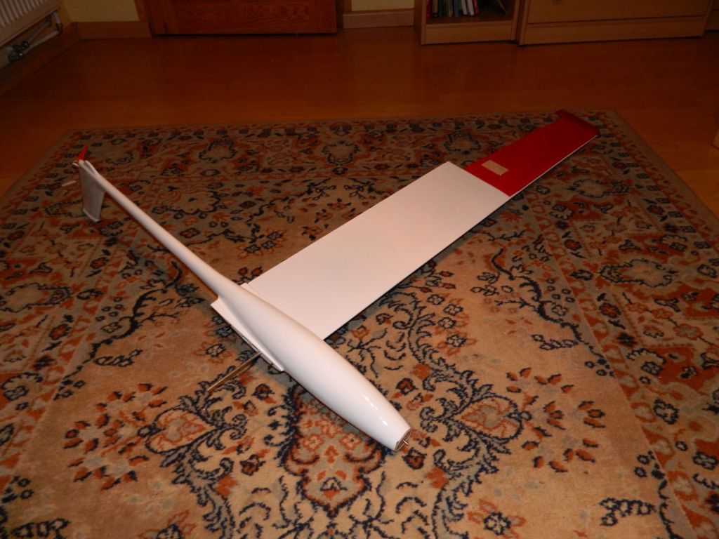

Dawno nic się nie pojawiało, bo była mała przerwa modelarska. Był też falstart w postaci płatów styro-balsa, które sobie odpuściłem ostatecznie. W tej chwili widać że prace zbliżają się do finału. Zostało oklejenie folią, elektryka i mechanika lotek. I w powietrze...
Wprowadziłem modyfikację szybowca pod kątem wyjazdu forumowego w Bieszczady - pojawił się napęd. Jakby co - forma leży w piwnicy to będzie można klasycznego szybowca zrobić :) Zrobiłem dwie fotki - proszę się nie przejmować otoczeniem aczkolwiek usprawiedliwia ono modelarską przerwę :) kurz pod szafkami, to niestety efekt prac w domu - żona mnie zamorduje :) Acha - wydłużyłem połówkę skrzydła o 10cm w stosunku do pierwotnego projektu płata B.

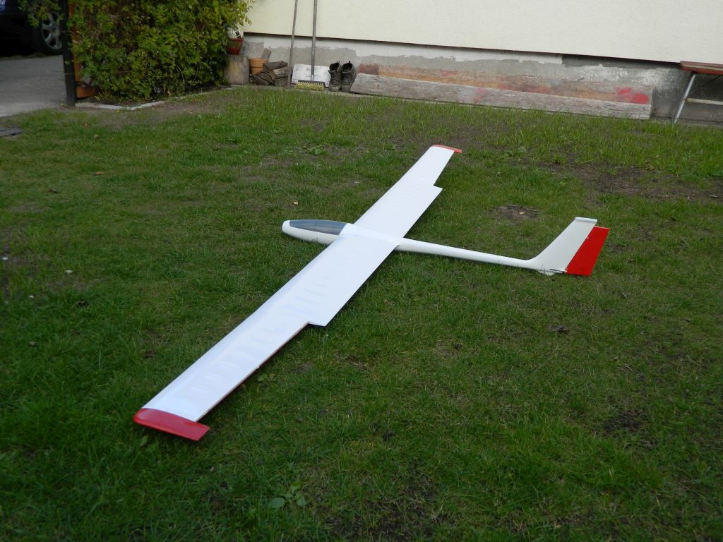

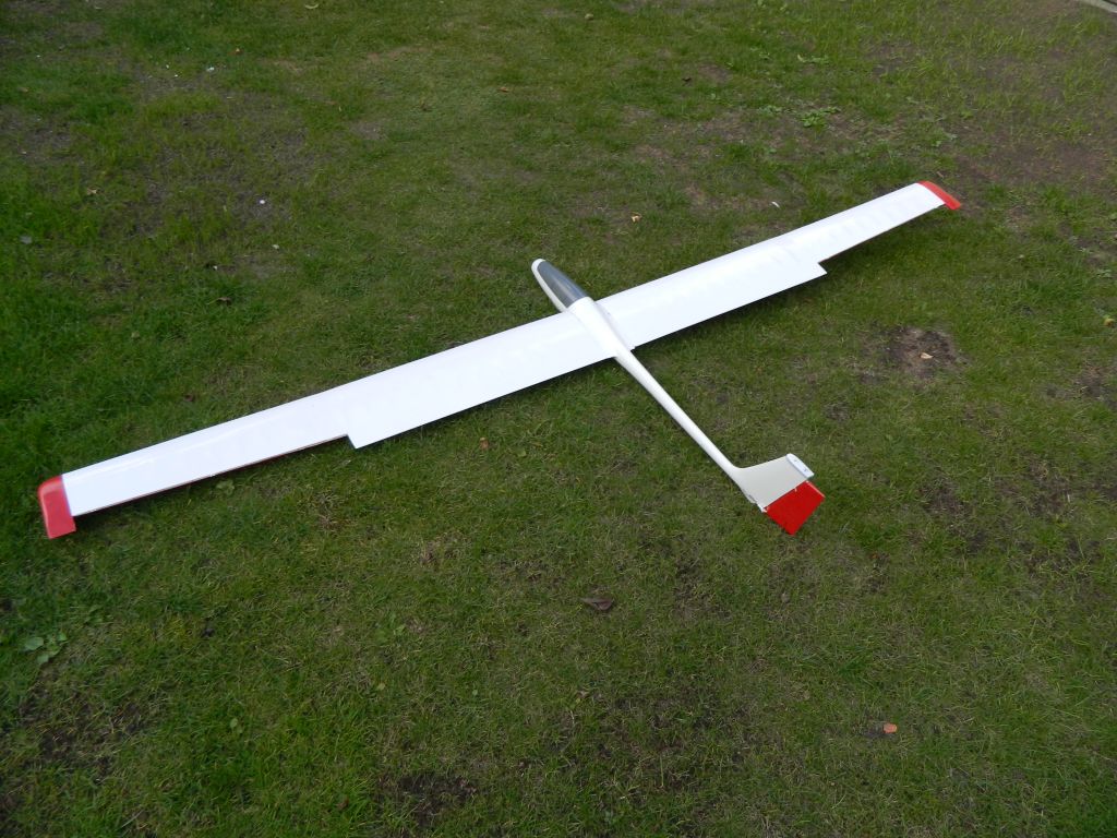

Piotrek....może być :) Jeden oklejony ;)

Post: 25 wrz 2014, o 09:41
Posty: 319
no toś mi niespodziankę zrobił :)
Piotrek
Post: 27 wrz 2014, o 12:52
Jeszcze okleić lotki i poziomy......wyposażenie, regulacje i w górę :) . Myślę, że w przyszłym tygodniu ;) .
