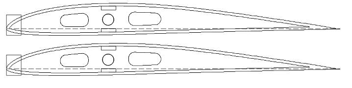

Pokrycie balą 1,5 mm należy uwzględnić już w tej fazie, żebra będą cieńsze.
Mocowanie płata... chyba jednak bagnet i rurka w płacie, tańsze i prostrze rozwiązanie. W moich 40-stkach, jest bagnet stalowy fi 5mm i rurka alu 6/5,1 mm w skrzydłach. Do tego kołki ustalające fi 3 mm węgiel lub stal, do wyboru. Podobnie jak w płacikach w "Elementarzu"

OK zaraz przerobie profil.
Wracajac do Bagnecika, na ile żeber, albo na jaką głębokość powinien sięgać?
Czy w miejscu gdzie jest bagnet, żeberka powinny być gęściej czy tak samo na całej długości płata?

To wszystko zależy od tego gdzie będzie wklejona rurka. Jeżeli między dźwigary, tak ja robię, żebarka są gęściej, no powiedzmy co 2/3 cm. Bagnet wchodzi na 10 do 11 cm w płat. Tutaj musisz dobrać sobie odpowiednie odległości na żebrach w tej części płata.
Jeżeli obok dźwigara bagnet, przyznam sie, nie wiem :oops: , nigdy tak nie robiłem, ale wydaje mi się , że gęściej. Wieczorem postaram sie wrzucić jakiś skan tego etapu, chociaż dość dokładnie opisywałem to w "Elementarzu".

W takim razie będzie to mniej więcej tak wyglądało:
Profil2.jpg [ 52.45 KiB | Przeglądany 9488 razy ]

Pamiętaj jeszcze, że na łączniku trzeba wygenerować wznios, tak aby bagnet był prosty. Rozumiem, że są to żeberka nasadowe płata. Dobra robota. Czekamy na więcej.
Jak dobrze kombinuje to wznios wygeneruje sie sam jak w każdym kolejnym żeberku przez które ma przechodzić bagnet, otwór będzie coraz niżej.
Określenie żeberka nasadowe płata? - znaczy pierwsze żeberko? płat ma byc prostokątny, więc wszystkie bedą takie same, zróżnicowaniem bedzie tylko bagnet.

Dokladnie, dobrze kombinujesz :)
Pisząc "żeberko nasadowe" miałem na myśli otwór na bagnet, w następnych , zresztą tak jak piszesz, będą niżej.
Nic dodać nic ująć :)
