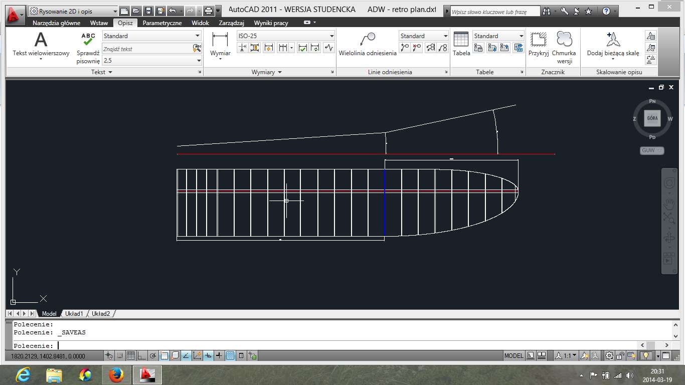

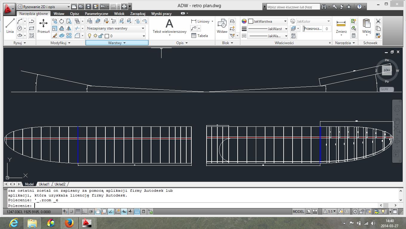

Narysowalem nową wersje płata, bardziej zgodną z przepisami i regulaminami tej klasy modeli ;) . Najważniejsze zmiany to: rezygnacja z lotek, zmiana wzniosu, z "M" na tradycyjny......4 st w centro i 8 st na końcówkach. Rozpiętość połowy płata ok 102 cm. Reszta bez zmian. Pozostaje jednak otwarta kwestia profilu......po zastanowieniu rezygnuję z Naca 6412......to są moje propozycje :)

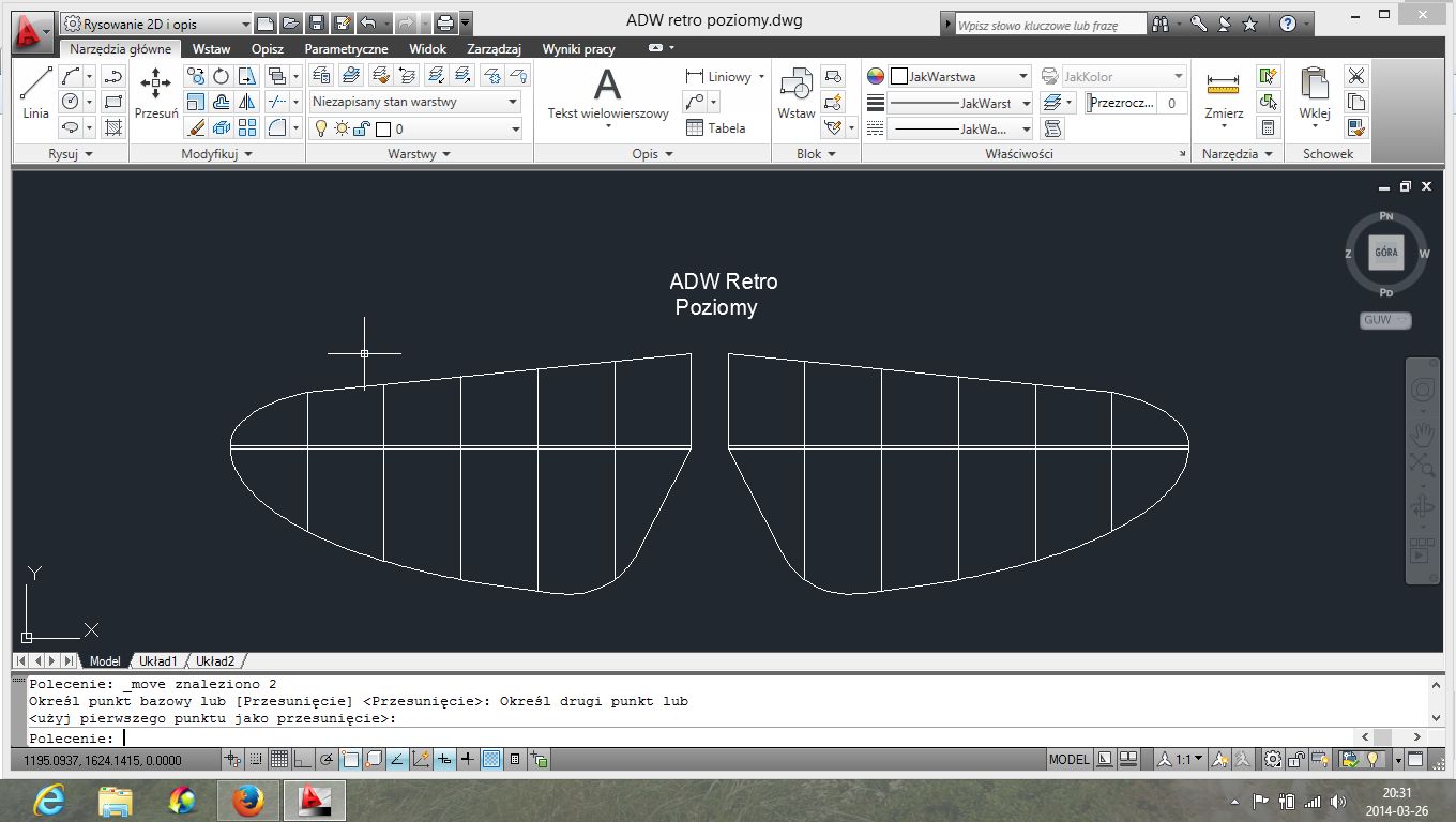

Kolejne zmiany i kolejne nowości w temacie. Po przedyskutowaniu założeń projektu z Pawłem, postanowiliśmy aby zastosować profil Clark Y sm 11,7 %. W celu zmieszczenia prostego łącznika płata w obrysie profilu zmieniliśmy wznios centropłata na 3 st a końcówki poszły do góry na 12 st. Płaty będą mocowane do kadłuba po bokach a nie na wieżyczce. No i pierwsze szkice poziomego.....prawdopodobnie będzie na profilu Naca 0009.

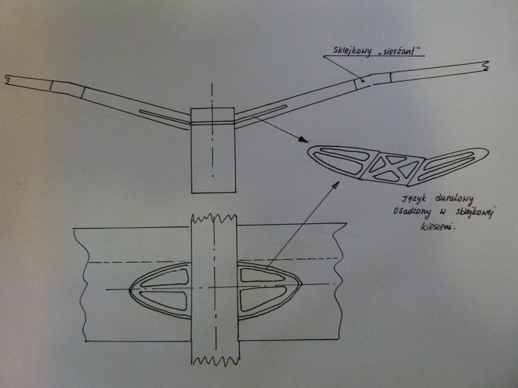

Fajny pomysł Milo. Jak retro to tylko Clark Y. Czy słyszałeś o łączeniu skrzydeł do kadłuba metodą szufladkową, to było kiedyś modne :?: .
Pozdrawiam: Tadeusz
Post: 30 kwie 2014, o 22:09
Tak, znam tą metodę, ale.....ale model ma być w "stylu retro" i maksymalnie przystosowany do dziesiejszych rozwiązań, zasadniczo do "retro" będzie podobny z kształtu, tylko ;)
Planujemy z Pawłem aby była dostępna dla forumowiczów cała dokumentacja-plany, oraz formatki żeber płata, i usterzeń :) Ale to temat na jesień ;)
Post: 1 maja 2014, o 12:43
Posty: 244
O ile wiem, to łączenie skrzydeł z kadłubem "dzisiejszą" metodą było znane i stosowane w tamtych czasach, ale częściej tez stosowano łączenie szufladkowe, a to ze względu na "bezpieczeństwo" modelu. W przypadku np. niefortunnego lądowania lub zahaczenia skrzydłem o jakąś przeszkodę, skrzydełko bezawaryjnie "odlatywało" od kadłuba :!: Trzeba zaznaczyć, że model w zasadzie latał sam bez ingerencji pilota z aparaturą rc Ja stosowałem w moich modelach "szufladki" i nigdy nie uszkodziłem skrzydeł i kadłuba :)
Pozdrawiam: Tadeusz

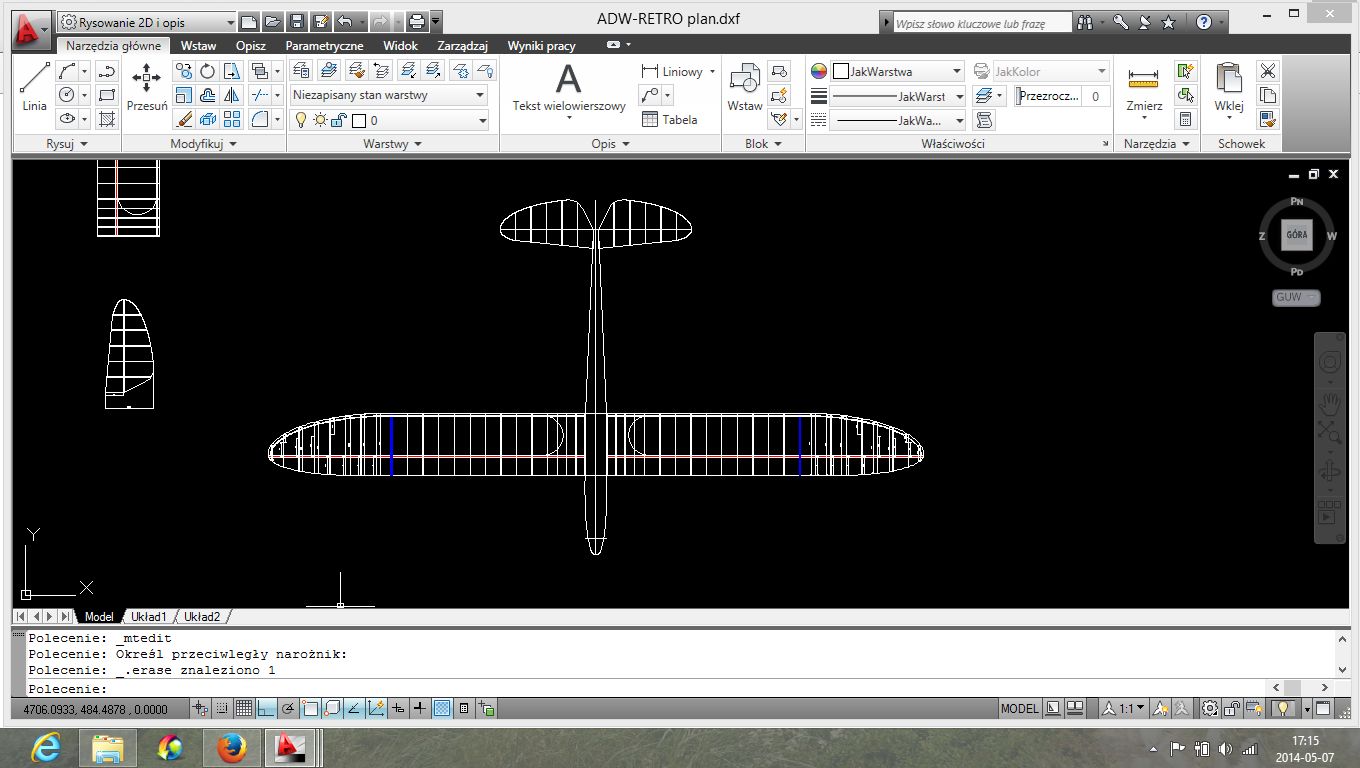

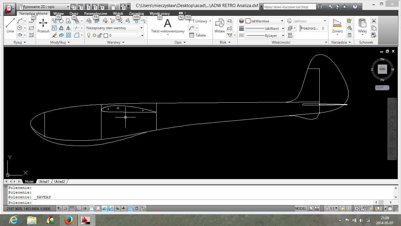

Po długiej wymianie zdań i szkiców doszliśmy z Pawłem do porozumienia co do wyglądu kadłuba Retro. Oczywiście jest to wstępny projekt, tylko zarys ;) Zamieszczamy zrzuty planu boku kadłuba i widok na model z góry.....tak może będzie wyglądał :) .
Uzupełnienie:
Żeby nie uciekły dane do obliczeń, uzupełnię jeszcze wypowiedź Milo o kilka liczb dla obecnych rysunków:
Powierzchnia płata - Ss - 38 dm kw.
Powierzchnia statecznika poziomego - Sh - 6,8 dm kw.
Cięciwa skrzydła - C - 2 dm
Ramię statecznika poziomego - Lh - 7,15 dm
Współczynnik stateczności podłużnej - A - 0,636

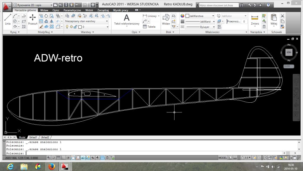

Widok na dzisiaj. Czas zabierać się za rysunki warsztatowe....bryła zasadniczo docelowa.

Mocno wierzyłem, że jednak będzie "ptasi wznios".Miałby model swój mocno zaakcentowany smaczek retro.A tak wyjdzie przeciętniak.

Mocowanie skrzydeł nie jest skomplikowane.Trzeba zastosować sprawdzony system (o którym wspominał Tadeusz).Ja, budując pierwsze "poważniejsze" szybowce po "Jaskółce" i "Dzięciole" jeszcze jako dzieciak, trochę tych szfladek narobiłem się.Sposób pewny i bezpieczny przy cyrklu.Tutaj trzeba językowi dać tylko wznios.Budowa skrzydla też nie powinna stwarzać problemu nawet mało doświadczonemu modelarzowi. Z tą statecznością poprzeczną nie powinno być źle. Wznios powyżej 6 stopni rekopensuje brak lotek.
