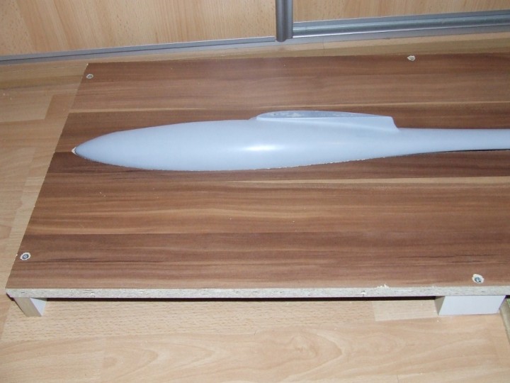

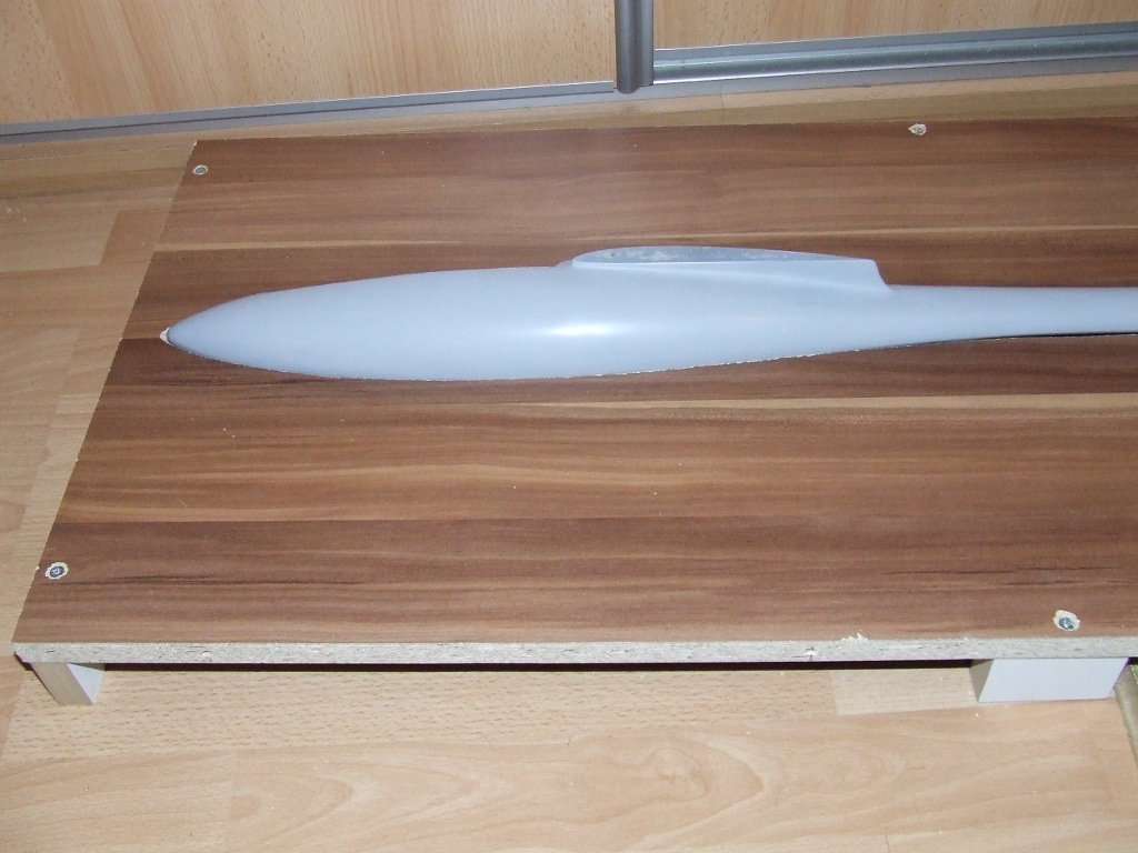

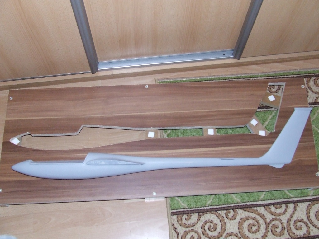

Trzecie podejście do ADW-L :) - zrobiłem a w zasadzie przerobiłem i naprawiłem stare kopyto - zostało sklejone razem, dokleiłem statecznik pionowy - jakoś to obrobiłem. Niestety - kopyto na początku nie zostało przewiązane tkaniną, i pęka na potęgę na belce - nie mam już na to siły. Zaformuję tak jak jest - co się da poprawię w formie a resztę przed malowaniem gotowgo wyrobu. Tak zostaje. Następne projekty będą dojrzalsze. Na zdjęciach macie aktualny wygląd ADW-L - na żywo wygląda gorzej :)
Dziś zrobiłem foremnik - jak widać na zdjęciu - do otrzymania połówki formy. te białe kwadraty, to ficowe nakładki na śrubach - śrubami reguluję położenie kopyta w foremniku, aby uzyskać połówkę kadłuba. Teraz czekam na matę 150g, plastelinę i kończę formę v.3.0

Teraz wyglada to b. dobrze, ale nie zapomnij o jakis elementach centrujacych dwie polowki formy.
Pozdrawiam Stan
Post: 10 gru 2012, o 00:19
Posty: 319
Stan pisze:
... ale nie zapomnij o jakis elementach centrujacych dwie polowki formy.
Będą krążki centrujące - nakleję podkładki z wypełnionym wnętrzem. Tylko nie mam teraz wystarczająco grubych...

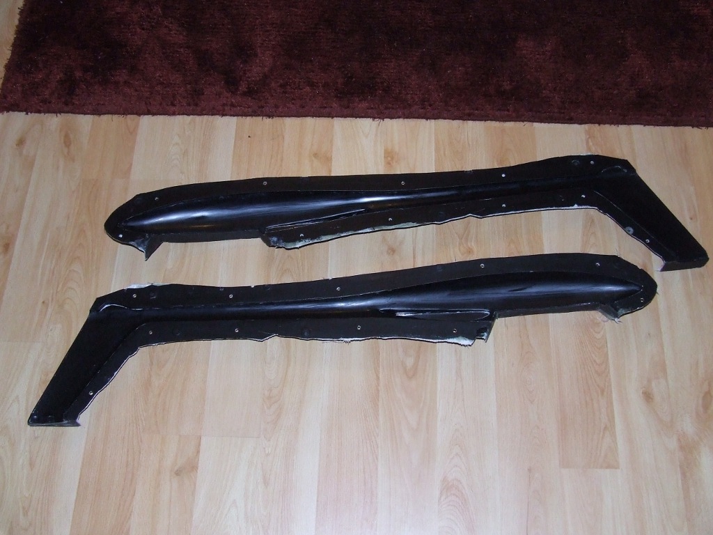

po masakrycznie długim oczekiwaniu na przesyłkę doszły materiały. Zrobiłem trzecie podejście do formy - zdjęcie jeszcze przed wypolerowaniem trzeciej warstwy rozdzielacza, więc nie ma lusterka :) Forma ma małe mankamenty, ale jest o niebo lepsza od poprzednich. Zobaczymy jak wyjdzie próbna odbitka. Zastosowałem żelkot zwykły - wydaje mi się, że lepiej się sprawdził niż narzędziowy - nie jest taki kruchy i nie odpryskuje. Za radą Kesto zastosowałem matę 150gr - rewelacja:)

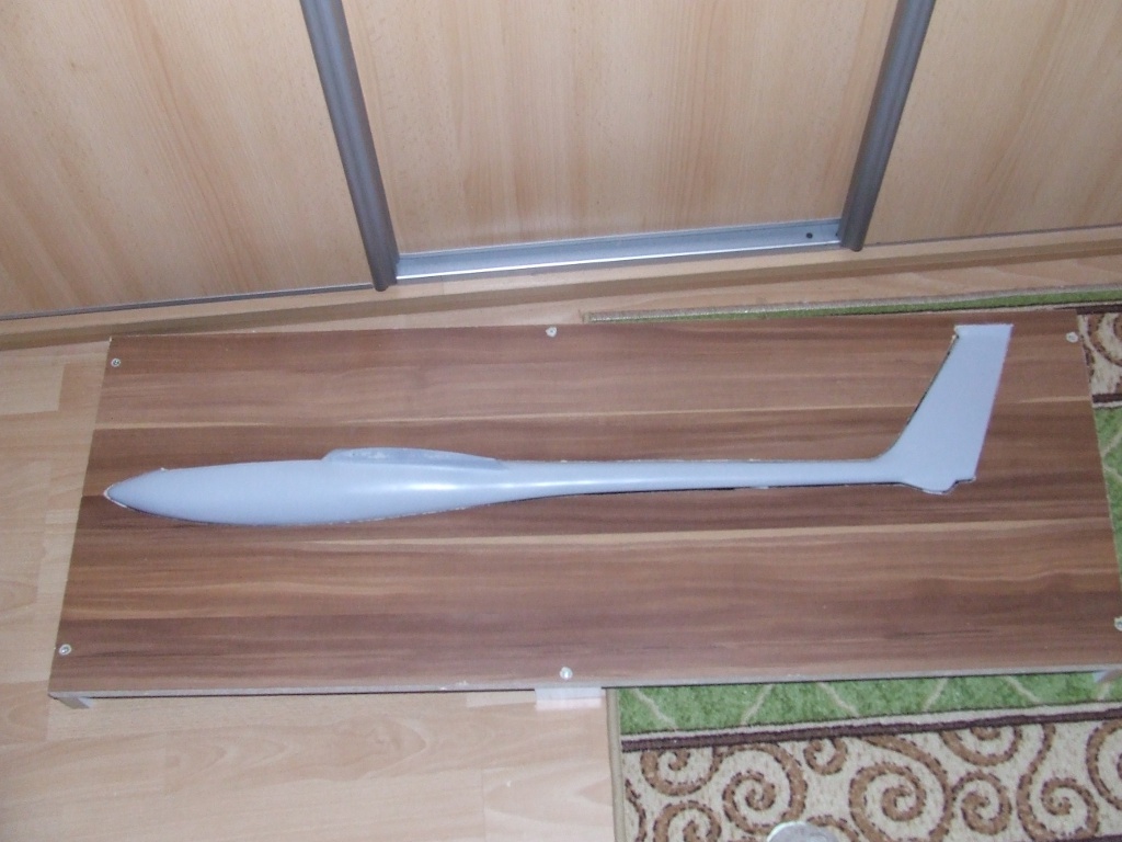

Wczoraj wyjąłem pierwszą odbitkę - są pewne wady na łączeniu, ale do poprawienia.
Edit - kadłub z kabinką w tym stanie waży 196 gram
