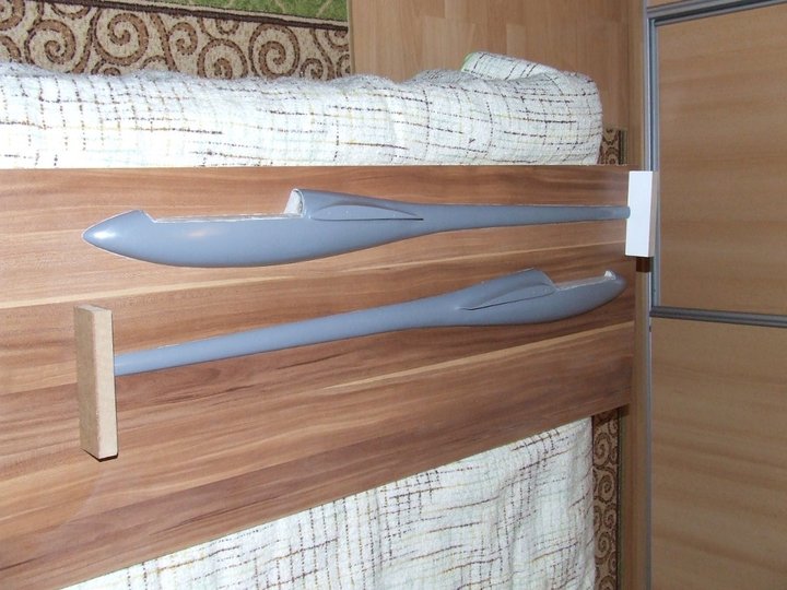

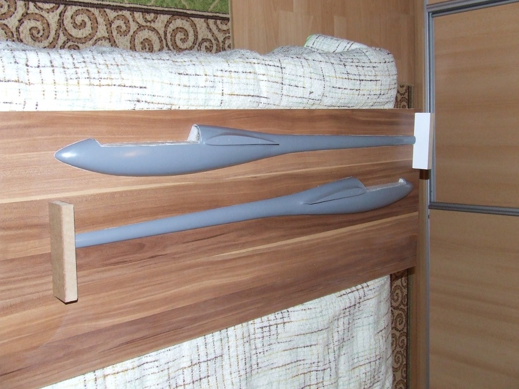

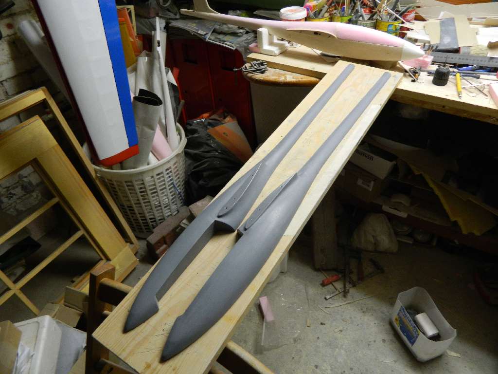

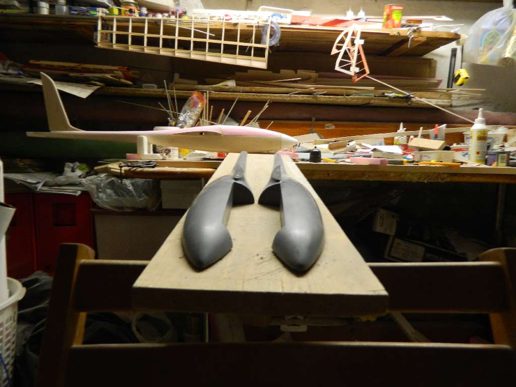

Dzisiaj żegnam kopyto ADW-1L...parę tygodni pracy, kilka warstw żywicy, szpachlówki i natryskowej masy wyrównujacej dało takie efekty. Dla mnie 4+ :D Dalej wszystko zależy od Piotrka :D

Na gorąco - próbuję zaformować to kopyto. Milo się napracował i mimo przeciwności losu kopytko wygląda ładnie. Niestety nie uniknęliśmy kichy. Pomijam tutaj materiał z którego wykonane jest kopyto bo cały czas jestem optymistą w tym względzie patrząc na Cobrę2. Chodzi bardziej o sam sposób budowy z dwóch połówek przy tym materiale - zapewne w przypadku sklejki problem byłby mniejszy choć pewnie by wystąpił. O co chodzi - łączenie połówek nie jest ostre - brzegi połówek są półokrągłe. po złożeniu tego do kupy środkiem idzie szczelina - pół biedy, bo przy łączeniu połówek można ją wypełnić, chodzi o to, że krawędzie są okrągłe - przy zrobieniu z tego form powstanie w tym miejscu schodek do wewnątrz który utrudni wyjęcie kopyt z formy. Próbuję oczywiście na desce doprowadzić to do prostego, jednak z efektem może być różnie. zobaczymy. Zastanawiam się, czy gdyby milo skorzystał z mojej sugestii, aby nakleić na połówki styczne taśmę pakową spiąć razem połówki i szczelinę zaszpachlować na równo, obrobić, następnie rozdzielić połowki rozwiązało by problem. Bardzo możliwe. W każdym razie nie wydaje mi się, abym robił jeszcze formę tą metodą. Zobaczymy jak pójdzie z całym kopytem w Cobrze. Później wrzucę jakieś zdjęcie.

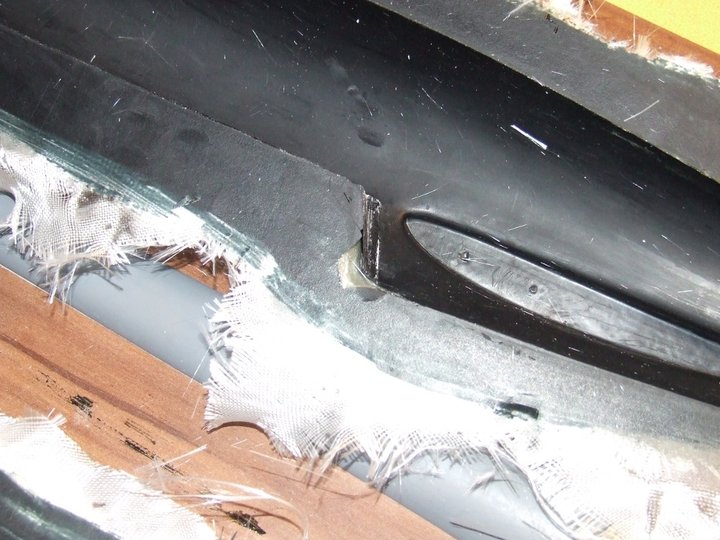

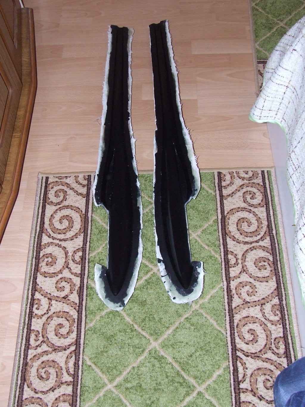

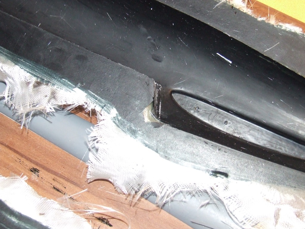

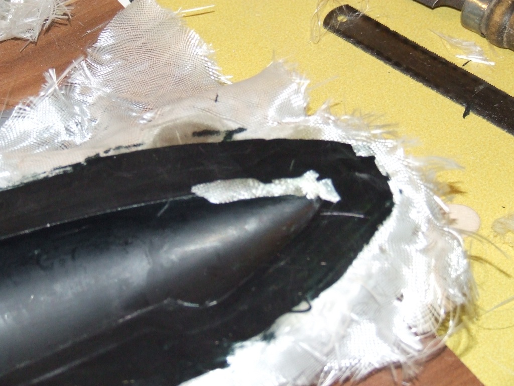

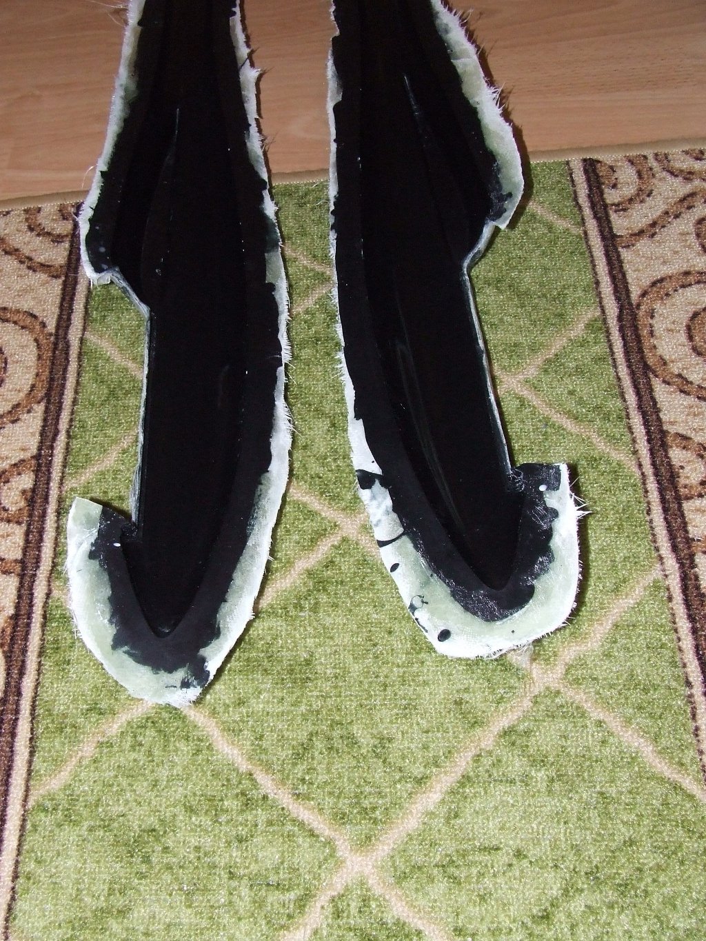

No dobra - krok dalej - poniżej kilka zdjęć, ale pokrótce opiszę co się działo. Zrobiłem dwa podejścia do formy. Pierwsze niestety nieudane - żelkot pękał, tkanina nie doszła dokładnie do żelkotu - masakra, którą widać na dwóch zdjęciach - przy zdejmowaniu z kopyt popękało. Początkowo myślałem, żeby naprawiać tą formę, ale nie dało rady, żelkot pękał dalej. Niestety dodatkowo - technologia robienia kopyta kadłuba z dwóch połówek okazała się w moim przypadku porażką - nie udało się zrobić idealnego przejścia połówka-połówka. Krawędzie połowek są lekko podszlifowane, co powoduje, że negatyw - forma ma w tym miejscu rant. Przez to był problem ze zdjęciem pierwszej formy. Poza tym jest teraz spory problem z dokładnym i wzajemnym ustawieniem połówek to pierwsze i ostatnie kopyto tego typu. Cobra2 będzie robiona z całego kopyta na przekładce. Wogóle tak jak piszę - porażka. NA szczęście forma zeszła z kopyta praktycznie bez szwanku - lekko w jednym miejscu uszkodziła kopyto, jednak załatałem i spróbowałem w sposób bardziej przemyślalny podejść do drugiej formy. Starałem się zniwelować wszystkie problemy podejścia pierwszego i mam formę drugą. Ponownie idealnie zeszło z kopyt :) W sumie można zrobić trzecie podejście - pewnie forma była by idealna, bo teraz ma małe babolki - jak się uważnie przyjrzycie zdjęciom to w dolnej przedniej części kadłuba widać białe plamki - to dziurki w żelkocie na krawędzi formy. Próbowałem zeszlifować rant, i się ujawniły. jest ich kilka i małe, ale mimo to naprawię - po prostu zaleję CA i przeszlifuję te miejsca. Forma przeszlifowana na mokro papierem 800 potem 1500 i spolerowana - na zdjęciach nie widać, ale lusterko wyszło.
Myślę, że jutro zawoskuję formę i w week- end wylaminuję pierwszy prototyp. Jedna rzecz jeży mi włos marny na głowie - przykłądam połówki i mam wrażenie, że nie składają się równo - choć wiem, że to niemożliwe :)
Komentarz: zawoskowane kopytka gotowe do formowania
DSCF2060.JPG [ 235.13 KiB | Przeglądany 11556 razy ]
Komentarz: forma v.1.0 - uszkodzenia
DSCF2063.JPG [ 232.42 KiB | Przeglądany 11556 razy ]
DSCF2064.JPG [ 237.61 KiB | Przeglądany 11556 razy ]
Komentarz: forma v.2.0
DSCF2065.JPG [ 432.53 KiB | Przeglądany 11556 razy ]
Komentarz: nie widać, ale jest lusterko. białe kropki na krawędzi, to ubytki formy do naprawy
DSCF2066.JPG [ 427.25 KiB | Przeglądany 11556 razy ]
