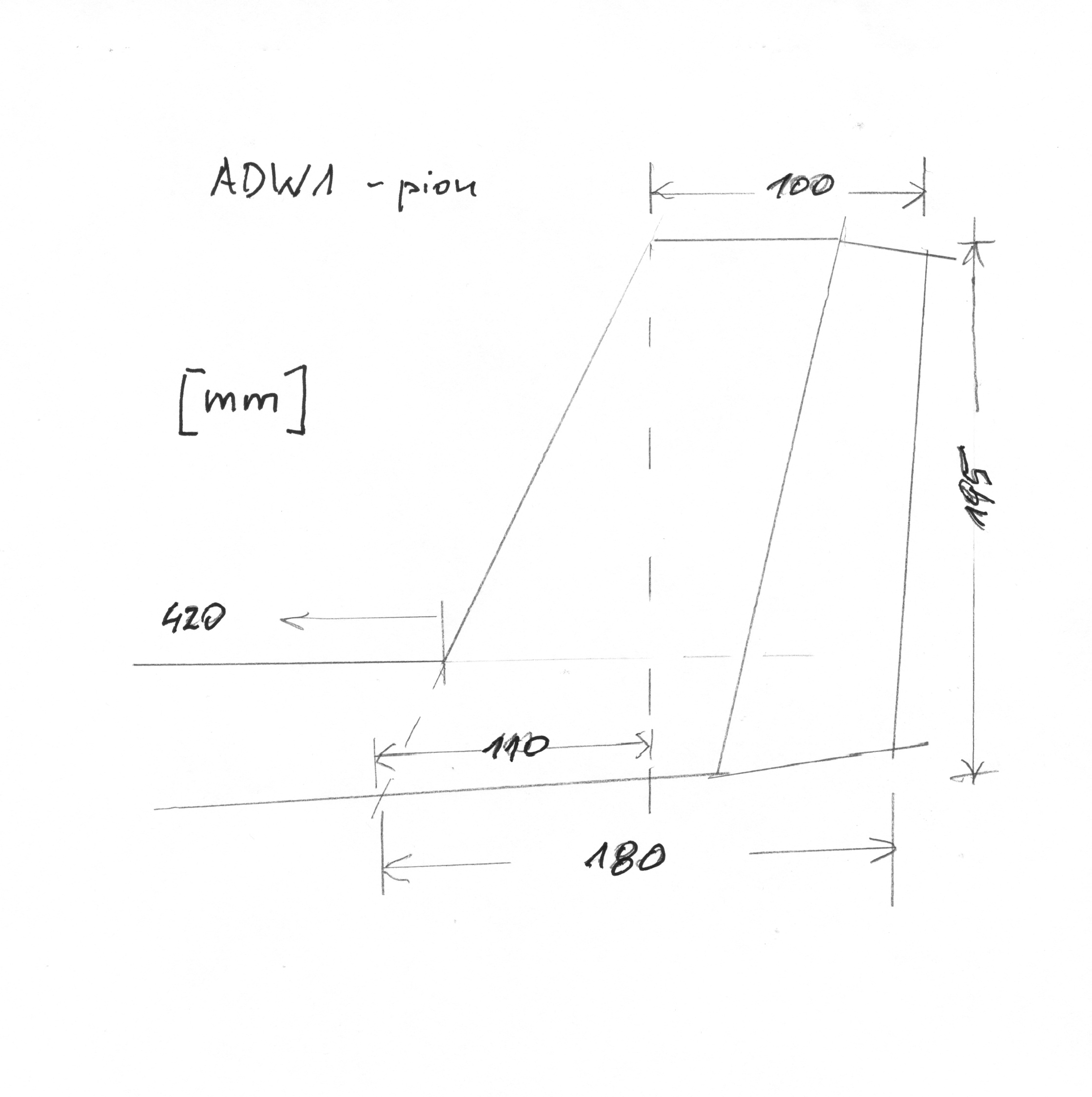

Główne wymiary pionowego.
edit:
zamiast 420 mm, powinno być 310 mm, szerokość kadłuba ok 80 mm(?)
edit:
Milo czy jestes pewny ze ramie ma byc o 110mm krotsze czyli 310mm ???????????????????????????????????
Wydaje mi sie ze to stanowczo za malo, a moze 510 :)
Pozdrawiam Stan
Post: 1 mar 2012, o 12:45
No to chyba nie rozumiemy się :)
Pytałeś o odległość pionowego od sływu płata - 310 mm. 420 mm jest oddalony statecznik poziomy, jego krawędź natarcia, od krawędzi spływu płata.
Na skanie poprostu wpisałem 420 mm, pomyliłem się, dlatego edytowałem :)
Post: 1 mar 2012, o 14:38
Posty: 191
Tak czasami bywa ze ludzie sie nie rozumieja, poprostu do moich wymagan kadlub jest za krotki, ale z nowymi wymiarami pionowego wyglada duzo lepiej.
Powodzenia
Pozdrawiam Stan
