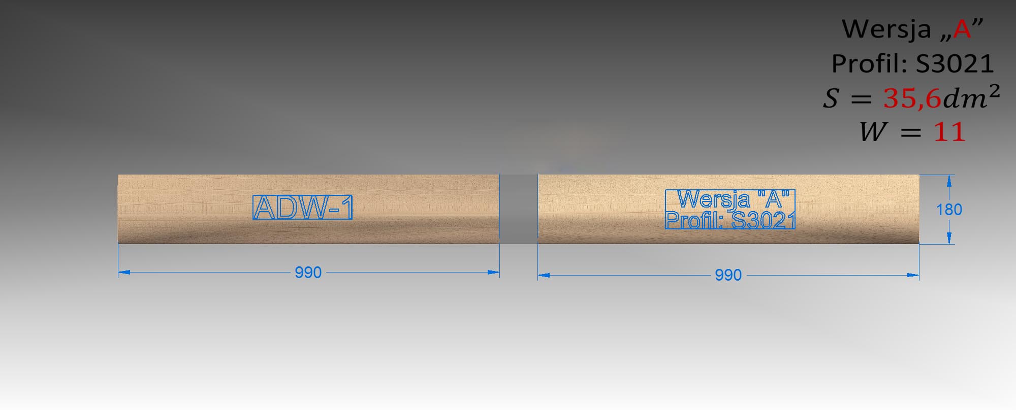

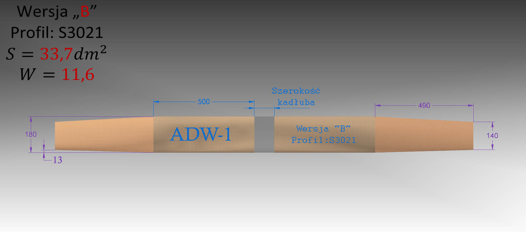

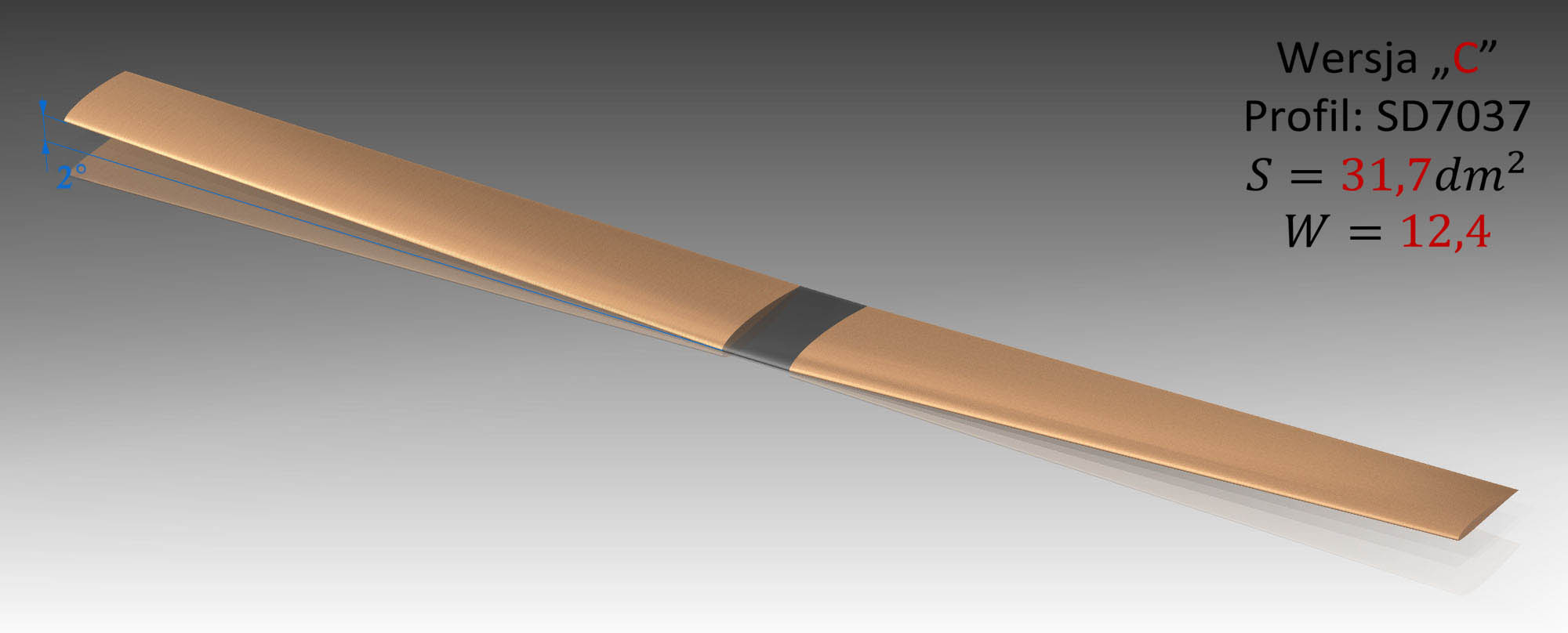

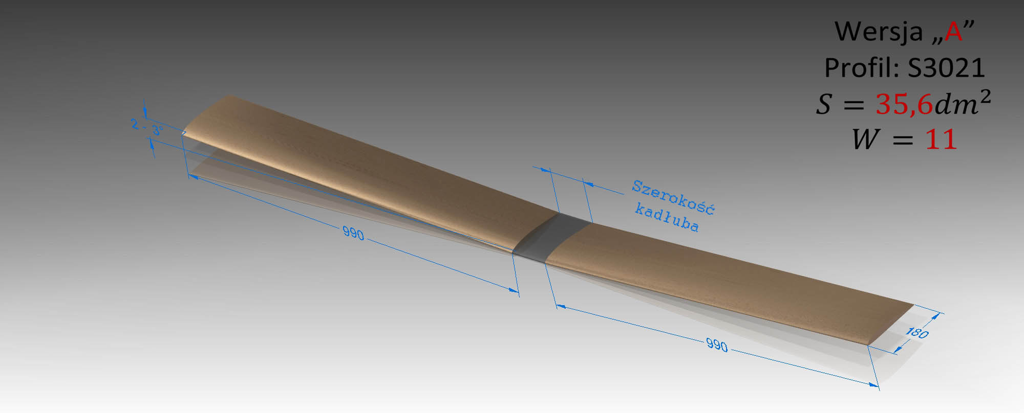

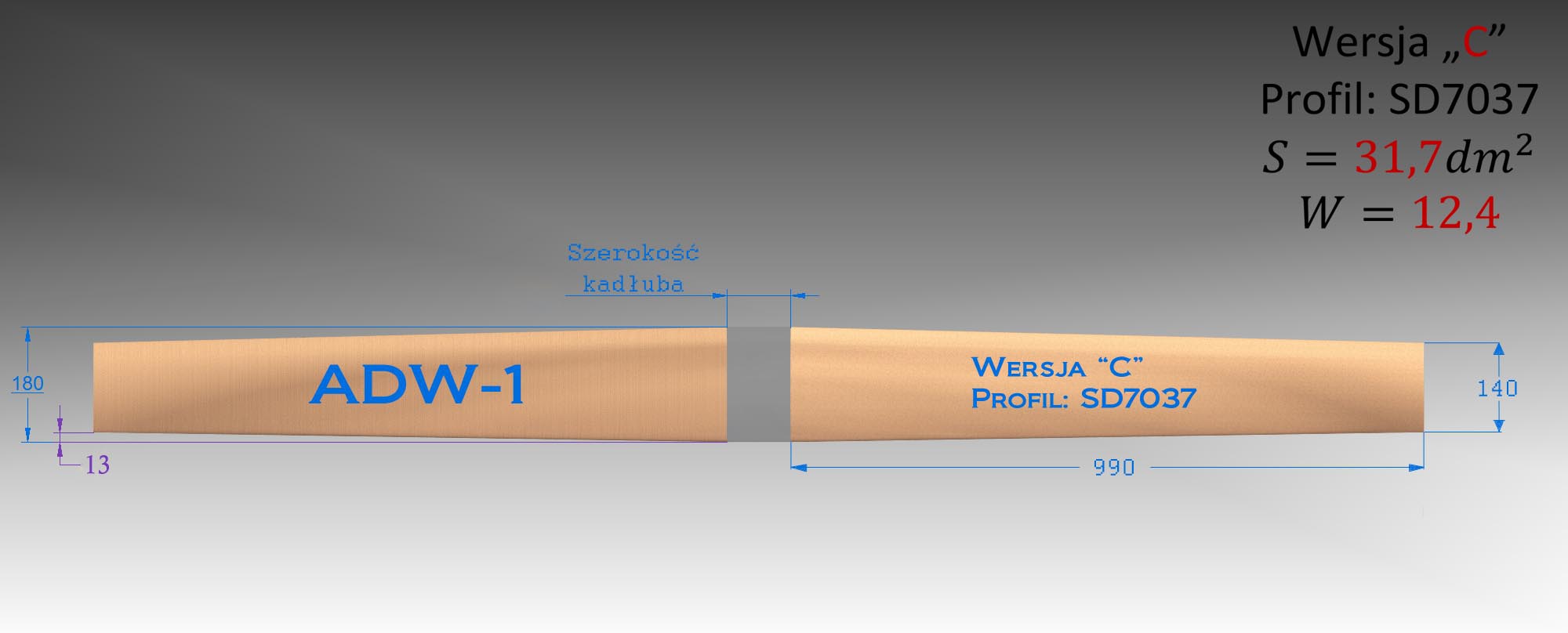

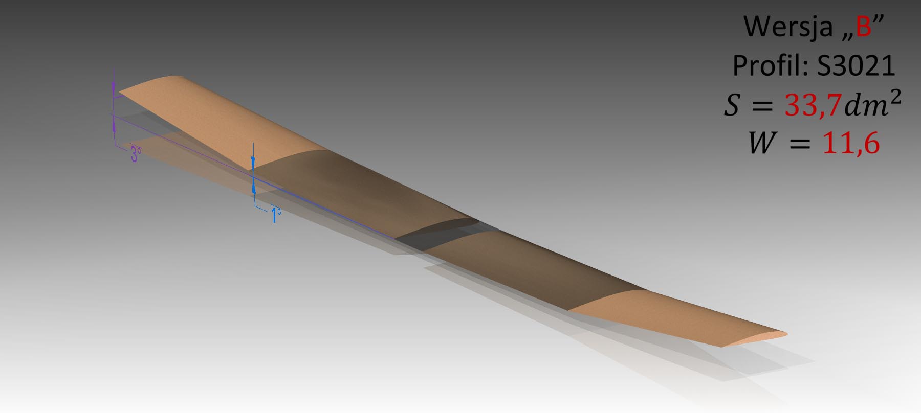

Post: 29 lut 2012, o 16:35
Przygotowane przez zdziśka19 wstępne szkice wszystkich wersji płata. Profile, to tylko propozycja, można zastosować inne. Rysunki mówią wszystko, komentować nie trzeba :)
A 1.jpg [ 98.5 KiB | Przeglądany 11408 razy ]
A 2.jpg [ 106.26 KiB | Przeglądany 11408 razy ]
B1.jpg [ 68.18 KiB | Przeglądany 11408 razy ]
B2.jpg [ 91.73 KiB | Przeglądany 11408 razy ]
C1.jpg [ 92.23 KiB | Przeglądany 11410 razy ]
C 2.jpg [ 95.93 KiB | Przeglądany 11410 razy ]
Post: 29 lut 2012, o 21:20
Miałem szybowiec o podobnym obrysie do C i miał wznios 2 st czyli po 1st na stronę. Ciężko go było wywrócić na plecy. Myślę że 12 stopni to za dużo, chyba że bez lotek.
Post: 29 lut 2012, o 21:30
Sławek, wznios w C to 2 st, pewnie spojrzałeś na wartość W=12, to wydłużenie skrzydeł :)
Post: 29 lut 2012, o 21:38
O kurcze, faktycznie. Ale to 2 na stronę? Ja miałem 1 na stronę.
Post: 29 lut 2012, o 23:42
Posty: 28
Lokalizacja: Myszków
Tak zrobiłem 2st na stronę. nie wiem czy ja popełniłem błąd, czy tak ma być.
Uwagi mile widziane. Jeżeli będzie ich więcej (koledzy z forum się zainteresują) to może uda się zrobić szybowiec (motoszybowiec) cud malina. :lol:
Post: 29 lut 2012, o 23:54
Wzniosy które zaproponowalem można zmienić, tylko wznios dodatnio wpływa na stateczność, a w przypadku wersji szybowcowej, na statecznosć w czasie holu, krążenia w kominie. Wiem, że wielu modelarzy preferuje zerową wartosć, ale model ma służyć do latania dla przyjemności, stąd te wartości. Osobiście nie lubię zbyt wiele używać sterów, ale to jest moje subiektywne zdanie. Projekt można dopasowywać do swoich możliwości, umiejętności.
