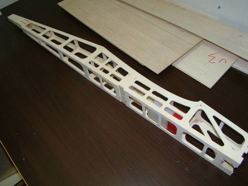

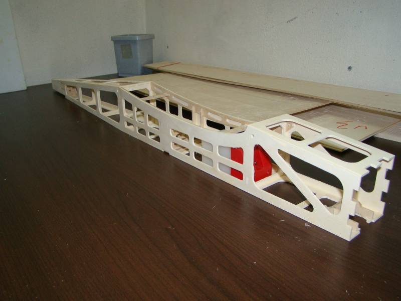

Wrzucam model który wykonałem wiosną - model wzorowany na Big Sitk z greatplanes
Nie oszukujmy się... nie jest zbyt urokliwy... :)
Rozpiętość: 954mm
Długość kadłuba: 625mm
Silnik: 0.10

Pozwolę się z tobą nie zgodzić, jest tak brzydal, że aż ładny i ma swój urok, fajna robota, mógł byś zrobić kilka fotek tej machiny co wycina?

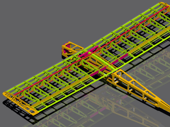

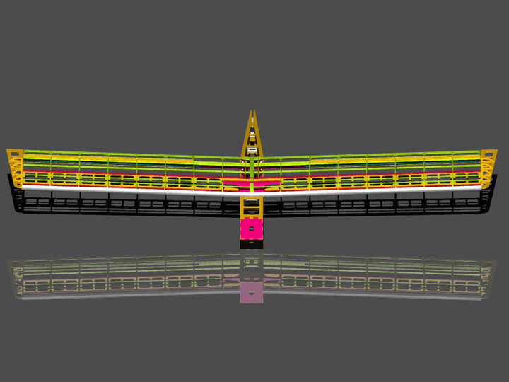

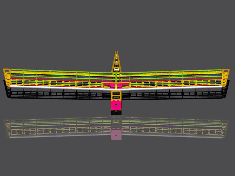

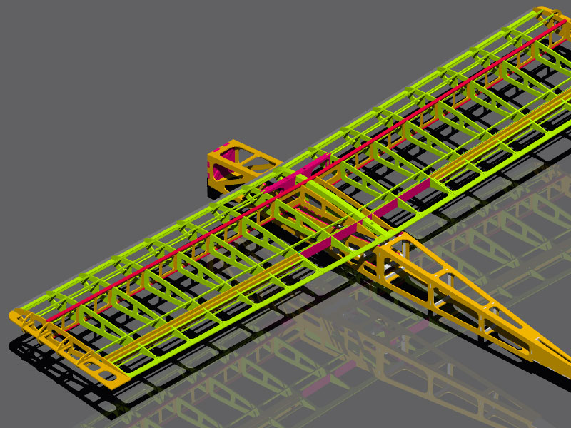

witam po długiej nieobecności...
tym czasem powstała (jeszcze wirtualnie... ale niebawem może "realnie") nowa wersja brzydala.
trochę większa - 1500mm rozpiętości.
screeny-render2.jpg [ 61.53 KiB | Przeglądany 14891 razy ]

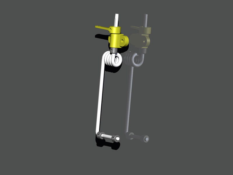

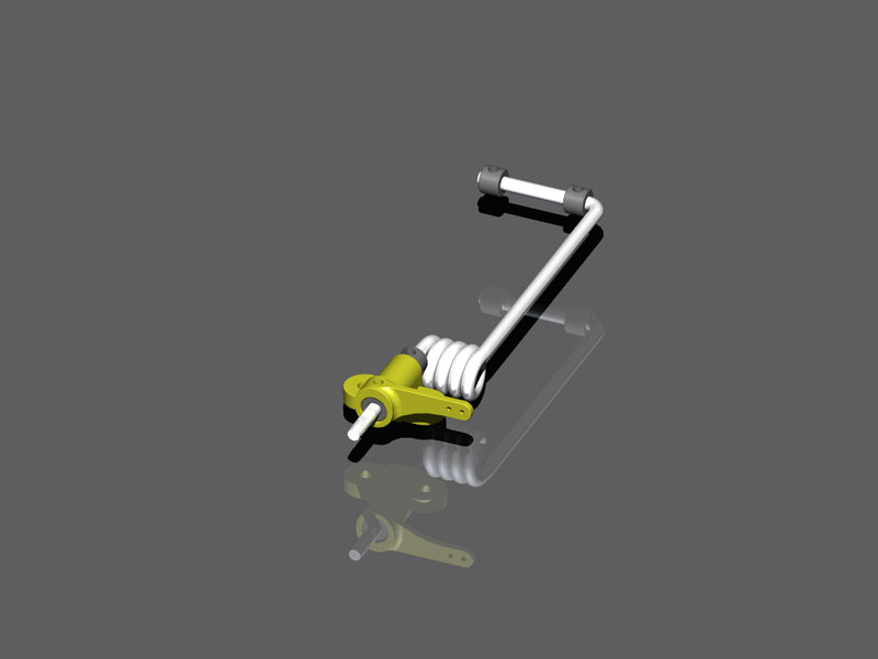

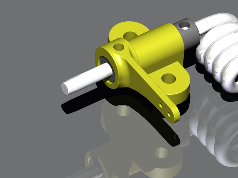

detale...
screeny-render8.jpg [ 43.96 KiB | Przeglądany 14842 razy ]
screeny-render7.jpg [ 16.08 KiB | Przeglądany 14842 razy ]
screeny-render6.jpg [ 37 KiB | Przeglądany 14842 razy ]

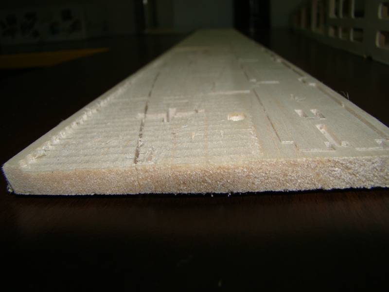

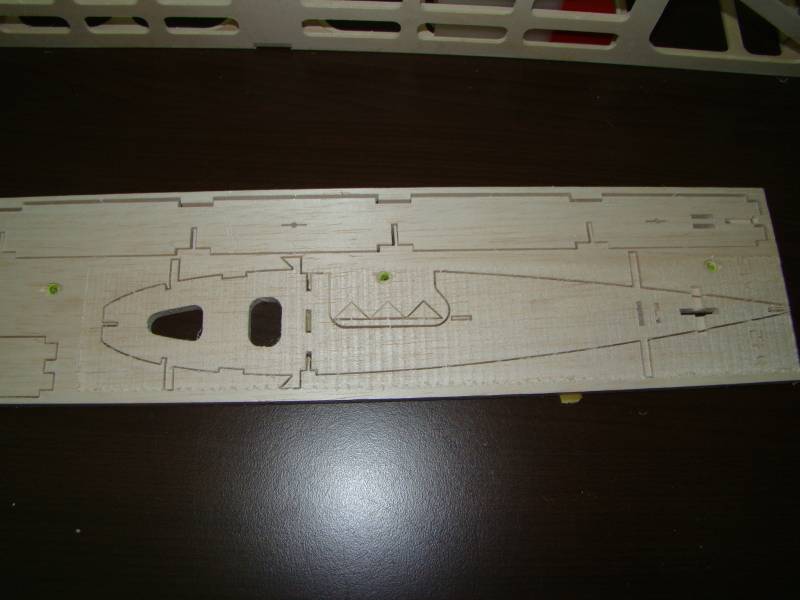

A mi przyszło do głowy takie pytanie: jaka grubość ma frez plotera, albo inaczej: jaki offset musisz dawać na plany?

zazwyczaj korzystam z frezów o średnicy 0,8 i 1,0mm
Offset = r(freza) [-pasowanie 0,05 ~0,1mm]
pasowanie dla elementów sklejkowych.

Jak wprowadzasz offset?
Jest funkcja ofset i należy podać połowę grubości zastosowanego freza i wskazać linie do przesunięcie (ofsetowania).

Cześć.
offset = r freza - 0,05~0,1 - aby elementy były z luźnym pasowaniem. Wymiary wpustów się nie zmienią (wysokość) bo r freza jest stałe wiec jak zabierze o 0,5wiecej z góry - to i o tyle samo z dołu a zmianie ulegają tylko szerokości.
W cadzie jest funkcja offsetu obrys dając +N robisz obrys zewnętrzny elementu bądź -N wewnętrzny (zewnętrzny czy wewnętrzny zależy w które miejsce elementu klikniesz).
Dodatkowo w programie od cnc jest funkcja offsetu - ale nie stosuje jej gdyż bryły musiały by być zamknięte co wyklucza zastosowanie mostków.
