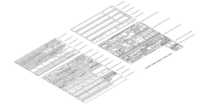

Temat dojrzewał ze 3 lata, zabrałem się za niego ze 2 tygodnie temu. Jest to powiększona wersja Extry 1250. Większość elementów modelu 1600 powstała około 3 lat temu, a ostatnio pousuwałem błędy i zmieniłem pewne rozwiązania konstrukcyjne. Trzeba jeszcze porozmieszczać elementy na formatkach.

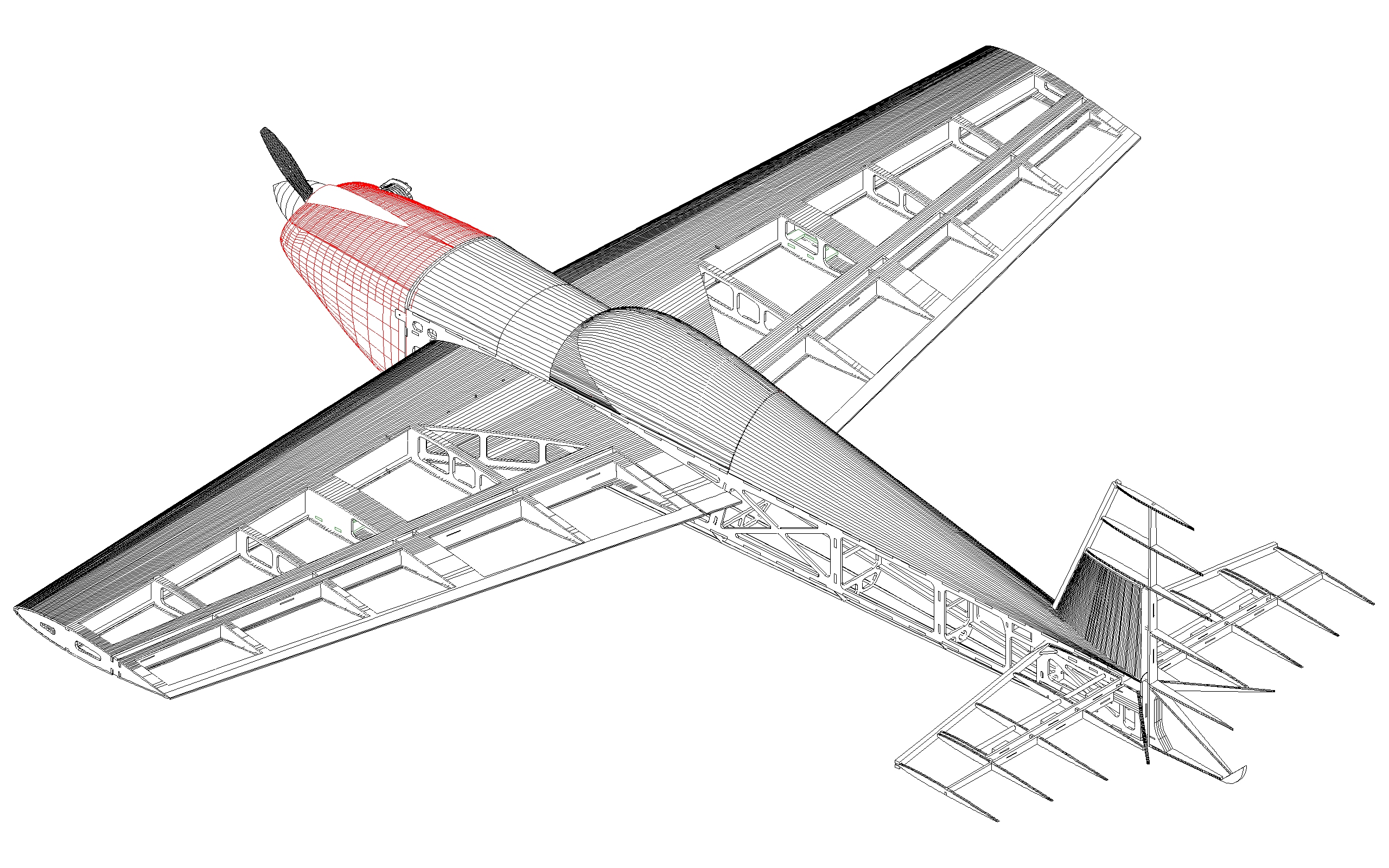

Formatki zrobione.
Efekt podobno ma być taki jak na drugim screenie.

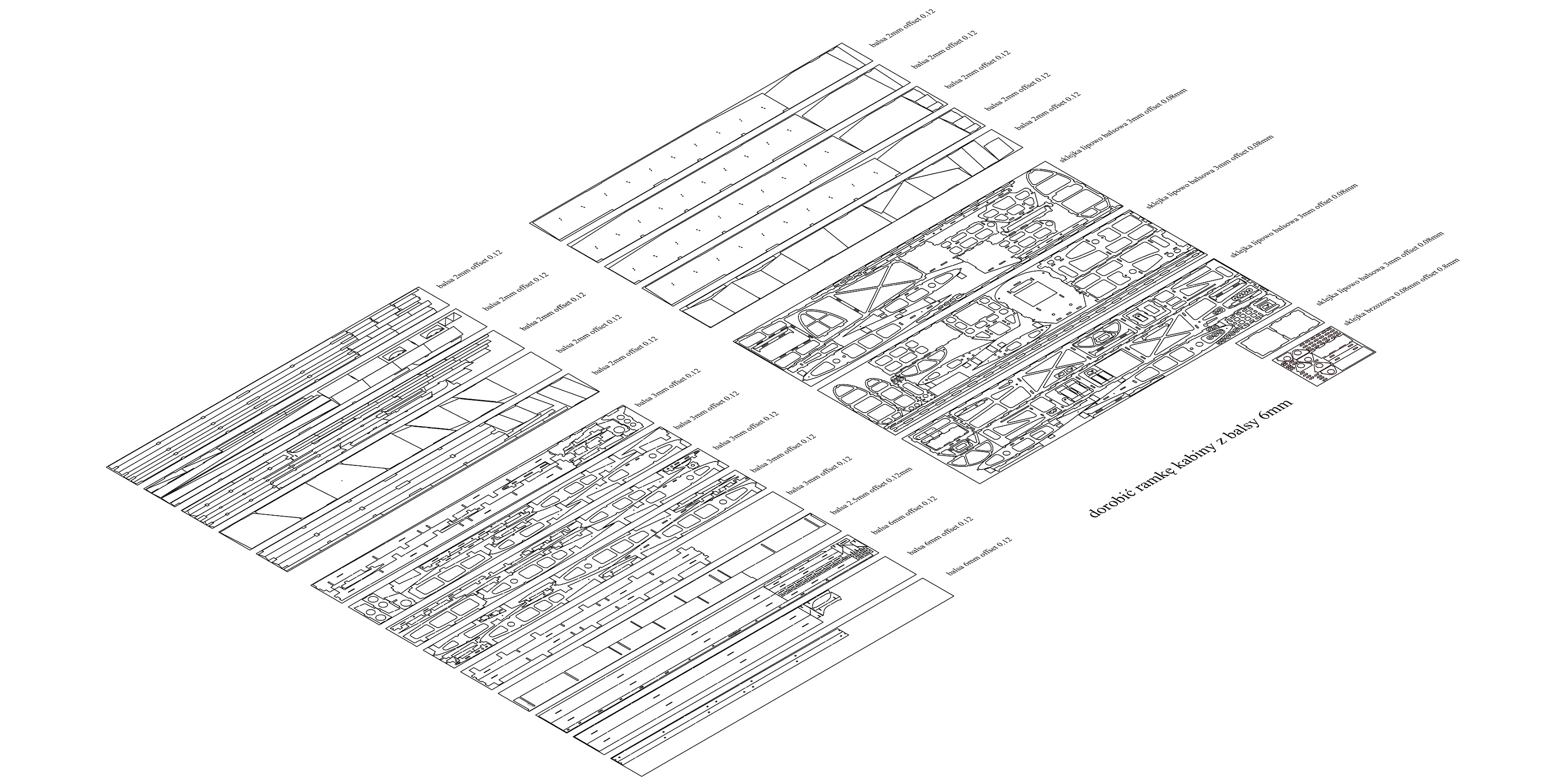

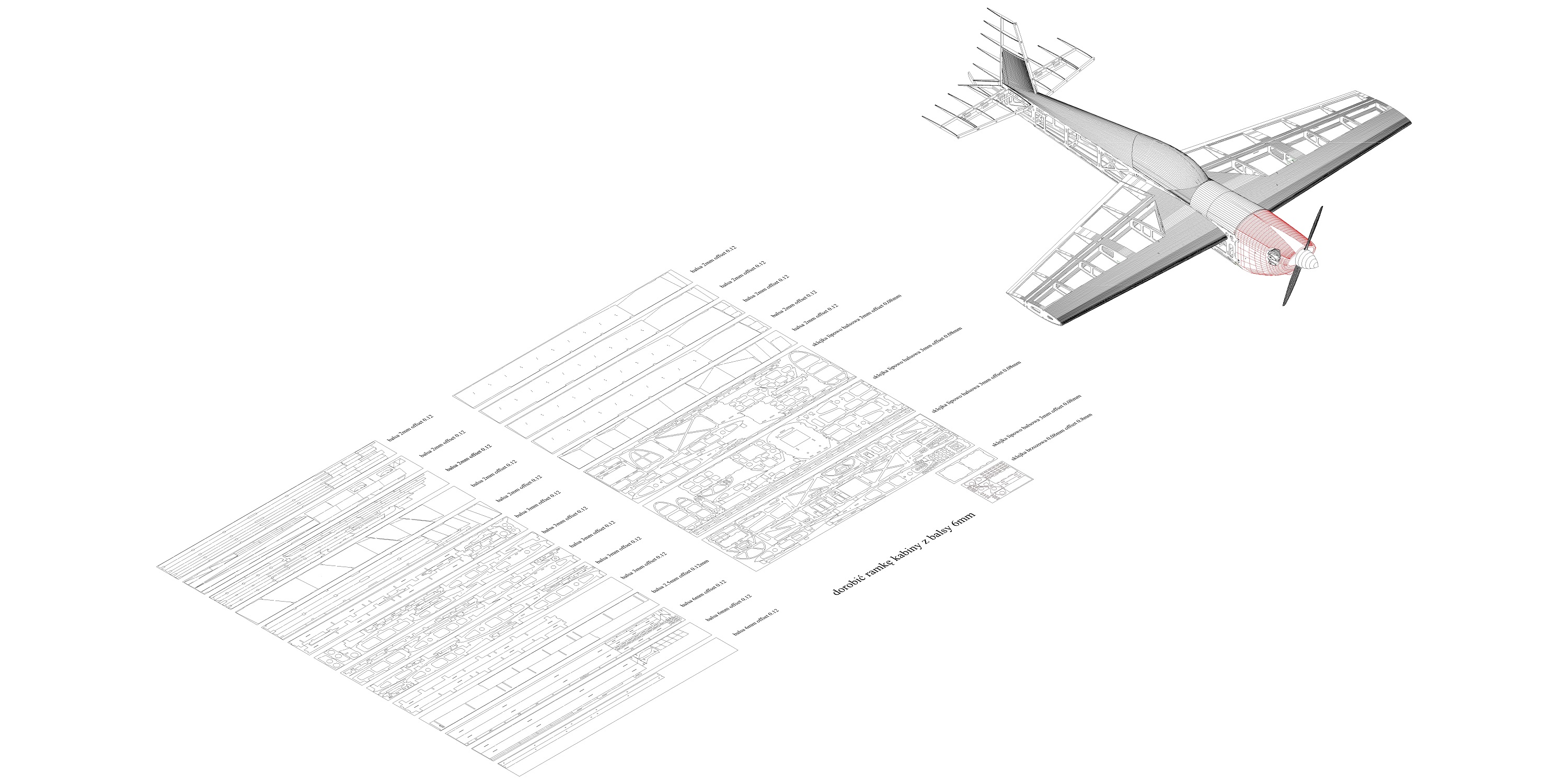

Dziś rano dokończyłem zoptymalizowałem formatki, dokończyłem mostki i wysłałem plik do wyceny.
Na screenie formatki i Extra , proporcje formatek i Extry zachowane.

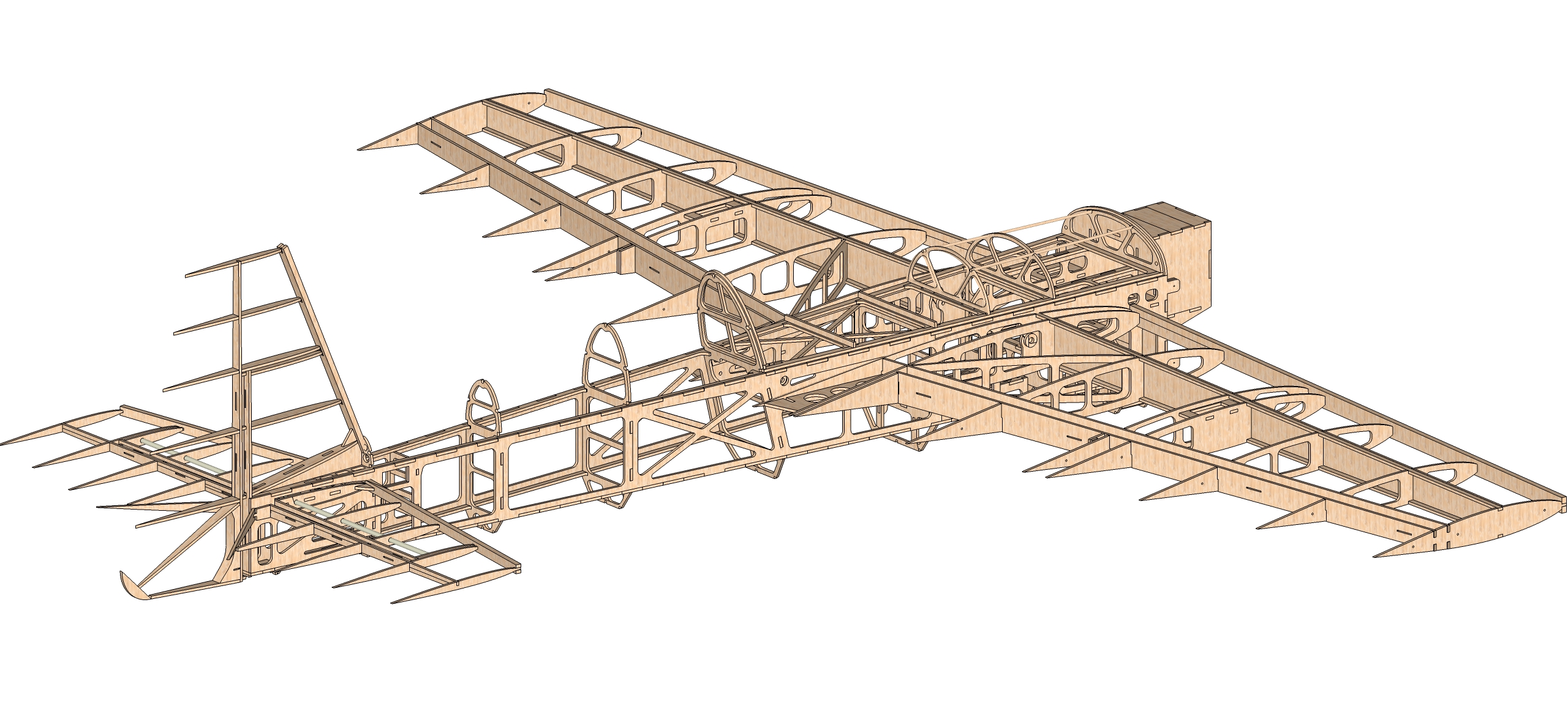

W tym modelu przewidziałem miejsce na winglety no i będą Vortexy na skrzydłach. Powinno to poprawić właściwości lotne przy dużych kątach natarcia i małych prędkościach. Napęd -Saito FA 125
Post: 18 maja 2017, o 13:22
Sławku, nie latałem modelami akrobacyjnymi więc nie mam doświadczenia.
Z teorii winglety (rozpraszacze wirów brzegowych), zmniejszają szkodliwy opór indukowany, który powstaje na końcach skrzydeł o skończonym wydłużeniu, a spowodowany jest różnicą ciśnień między spodnią i górną częścią płata. Opór indukowany jest większy przy większych kątach natarcia więc zgadzam się z tym co mówisz, że "Powinno to poprawić właściwości lotne przy dużych kątach natarcia".
Pytanie tylko - co chcesz uzyskać? Na pewno zwiększa się doskonałość, zmniejszasz zapotrzebowanie na moc - ale czy jest to aż tak potrzebne w modelu który może robić zawis na śmigle? Otrzymujesz za to niesymetryczny płat, nieco inne własności przy locie odwróconym. A przecież stosujesz profil symetryczny aby uzyskać takie same charakterystyki w locie plecowym. Nie widziałem w dużych akrobatach podbonego rozwiązania - ale w tym "nie siedzę".
Jeśli chodzi Ci o poprawienie skuteczności lotek - można zmniejszyć lub zakryć szczelinę, zrobić lotki bez szczelinowe - na pewno poprawi to sterowność bardziej niż winglety.
Zapewne Twoje rozpraszacze będą "dokładane" więc będziesz mógł w łatwy sposób wrócić do wersji bez...
Post: 18 maja 2017, o 17:54
Posty: 3021
Sprawa wygląda tak że vortexy są z obu stron natarcia. Lot modelu akrobacyjnego nie składa się z lotu poziomego i zawisu, są jeszcze inne figury robione przy małych prędkościach i dużym kącie natarcia czasem w locie plecowym. Przykładowo taką fazą lotu jest harrier. Bezszczelinowe lotki to fajna sprawa ale świetnie komplikuje konstrukcje więc odstrzeliłem ten pomysł na wstępie.
