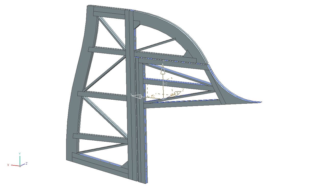

Na pierwszy ogień Statecznik pionowy z sterem kierunku. W projekcie ująłem wykonanie z balsy 8mm i listew balsowych 8mm, oklejony szczątkowo balsą 1,5mm
sk.png [ 29.06 KiB | Przeglądany 18224 razy ]
Zamiast jednej z listew pionowych wstawiam sosenkę 8x8 aby sztywność zachować.

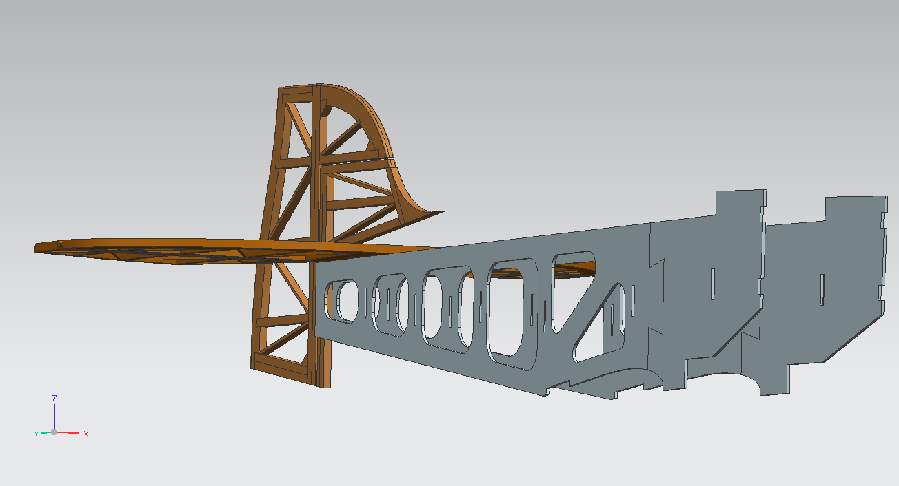

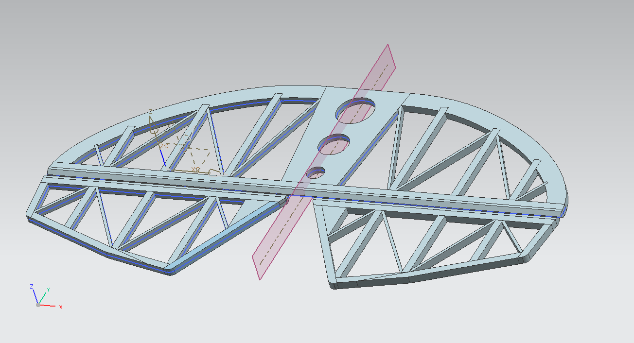

Następnie dorysowałem Statecznik poziomy ze sterem wysokości, technika podobna jak przy pionowym z wstawką listwy sosnowej 8x8. Oklejony szczątkowo balsą 1,5mm
sw3.png [ 47.54 KiB | Przeglądany 18224 razy ]

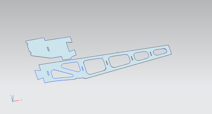

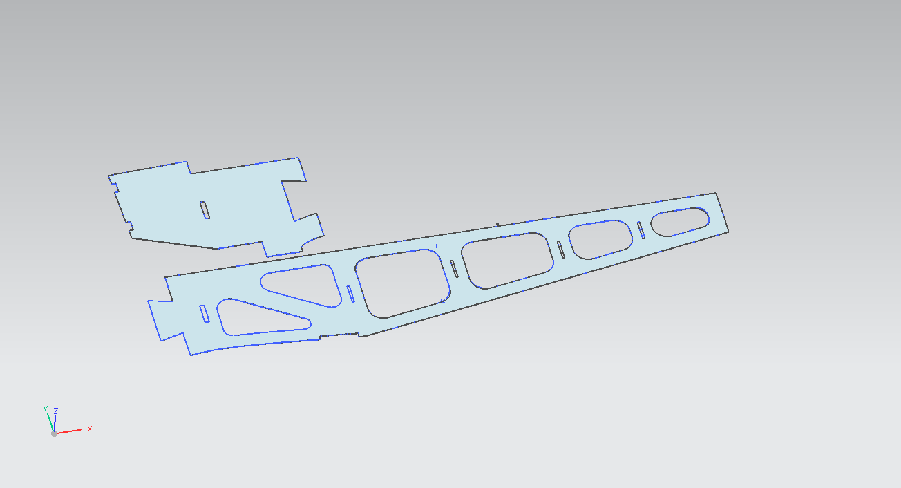

Mam tez już narysowane boczki kadłuba które będą przechodzić przez wręgi kadłuba, niestety z racji ograniczenia długością sklejki 1000x500 muszę to jakoś podzielić. Nic to od wewnątrz dojdzie jeszcze wzmocnienia sięgające do trzeciej wręgi kadłuba.
Boczki, wręgi oprócz firewalla wykonam ze sklejki 3mm lipowo-balsowej.
boczek1.png [ 15.77 KiB | Przeglądany 18224 razy ]
Jakieś tam ażury i powinno być w miarę lekko.

Zaczynam składać zespół 3D
pitts2.png [ 30.71 KiB | Przeglądany 18224 razy ]

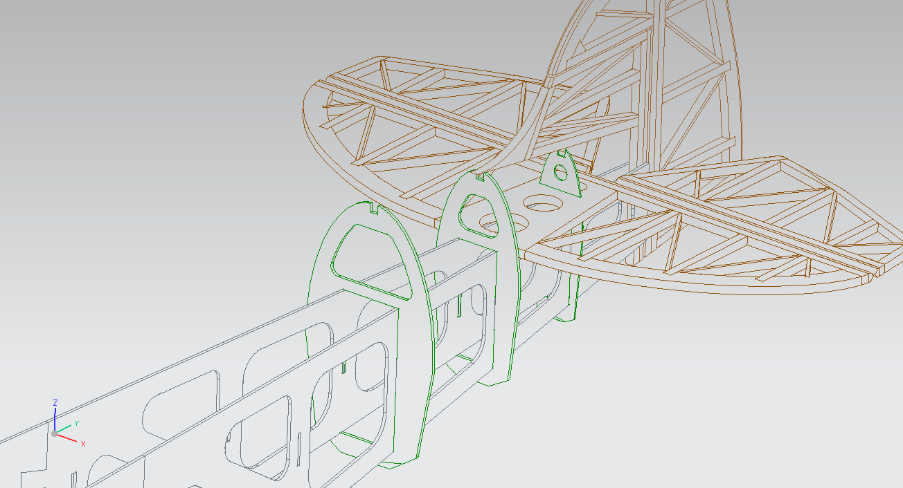

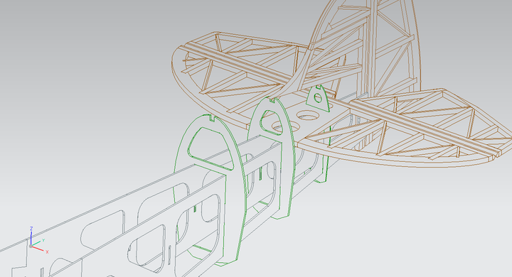

Ups... usterzenie nie jest dokładnie gdzie ma być

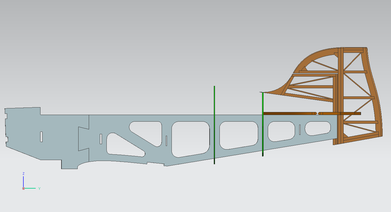

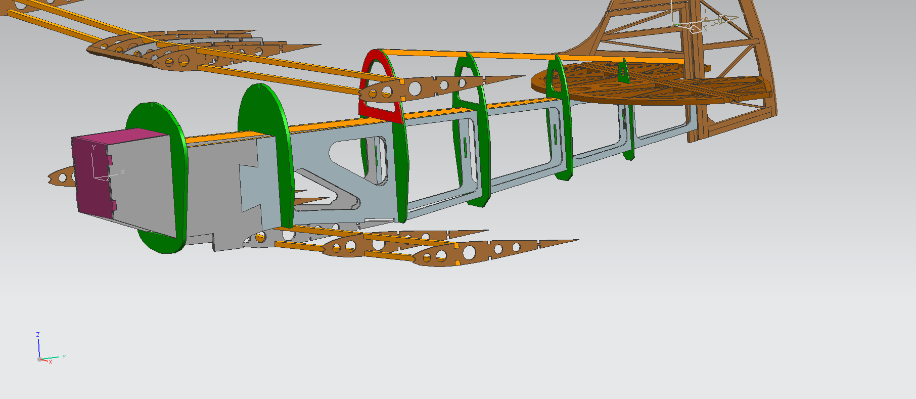

No to trzeba dorysować to do czego będę się doczepiał wręga W7
pitts4.jpg [ 33.82 KiB | Przeglądany 18224 razy ]

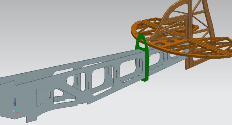

No. Teraz możemy jechać do góry z całym usterzeniem :mrgreen:
pitts6.png [ 18.99 KiB | Przeglądany 18224 razy ]
Tak wygląda rzut z boku ale jeszcze bez listwy w garbie za kabiną, dlatego tak dziwnie wygląda.
W tym miejscu proszę o wyrozumiałość, uwagi mile widziane.

Post: 21 wrz 2015, o 21:06
Posty: 3021
Tak na moje oko to jeżeli boczki ze sklejki lipowo balsowej to musisz znacznie je odchudzić. 3cm2 tego towaru to 1g masy. Wręgi kadłuba za kabiną zrobiłbym z balsy.
Post: 21 wrz 2015, o 21:14
Posty: 1773
Ja bym się zastanowił czy tych boczków nie dociągnąć w dół - do długości statecznika i SK.
Rozumiem, że obecnie będzie na to wszystko szło poszycie z balsy, które tą lukę zniweluje.
Jednak, wydaje mi się, że przydała by Ci się tym miejscu, podstawa do mocowania kółka ogonowego.
Mógłbyś z boczków zrobić skrzynkę, pewnie przelaminować i już by było do czego kółeczko przykręcić.
Jak chcesz napędzać SK? Linki / serwa? Zrobiłbym od razu otwory pod nie.
Wydaje mi się także, że nie bardzo jest gdzie w SK wkleić orczyk. Można by powiększyć ten trójkąt wzmacniający

O kurczaki, to poważnie będę musiał przeprojektować. No ale zaufam Waszemu doświadczeniu.
Ale dzięki za podanie masy będę mógł policzyć to i owo.

Mnie szczęka opadła jak się okazało że dwie metrowe podłużnice w małej extrze miały powierzchnię po 50cm2 każda co dało 30g (!) na samym kadłubie dodatkowej wagi. Wsadziłem balsowe z węglem i zredukowałem znacznie wagę samego kadłuba. Tym bardziej że 20g tych sklejkowych podłużnic było za SC !

Kliknąłem na tą dłuższą część boczka z ażurami i kliknąłem Measure Bodies potem wybrałem Surface Area i pokazało 122942.7mm2
Gdybym miał wprowadzone parametry czyli masa sklejki mógłbym jednym kliknięciem mieć wynik wagowy. Dla stali wyszło 1.3kg!

Post: 21 wrz 2015, o 21:35
Posty: 3021
1230cm2 to jakieś 400g w sklejce? Chyba że się pomyliłem, ale raczej nie. Musisz duuużo odchudzić.
Post: 21 wrz 2015, o 21:38
Posty: 104
Lokalizacja: Józefów
Ażur ma jakieś 20 mm dam sobie paluchy poobijać, że powiesz iż połowa z tego to i tak nadto...

Post: 21 wrz 2015, o 21:42
Posty: 3021
20mm to rozbój w biały dzień. 7-8mm, podklej jakimś węglem 5x0,5mm wzdłuż krawędzi boczku i będzie ok. W Katanie 1,8 mam dużo mniej niż 20mm
Post: 21 wrz 2015, o 22:00
Posty: 104
Na szybko dałem 10mm
pitts1.png [ 59.8 KiB | Przeglądany 18190 razy ]
Teraz to ja muszę tak:
1. Zamknąć górę i dół boczków?
2. Podzielić wręgi kadłuba tak by było możliwe wklejenie je na miejsce?
3. Skoro wręgi kadłuba z balsy to czy zostawiać te 20 mm ażury lub ekstremalnie je powiększyć. Z tego co pamiętam to to planowałem garb dać pokryty balsą 2 - 3 mm.
