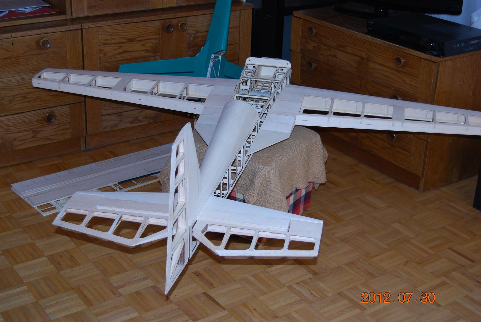

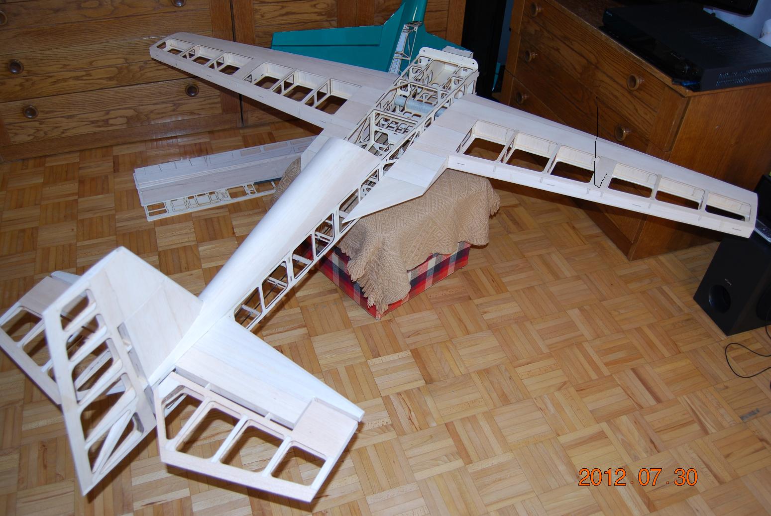

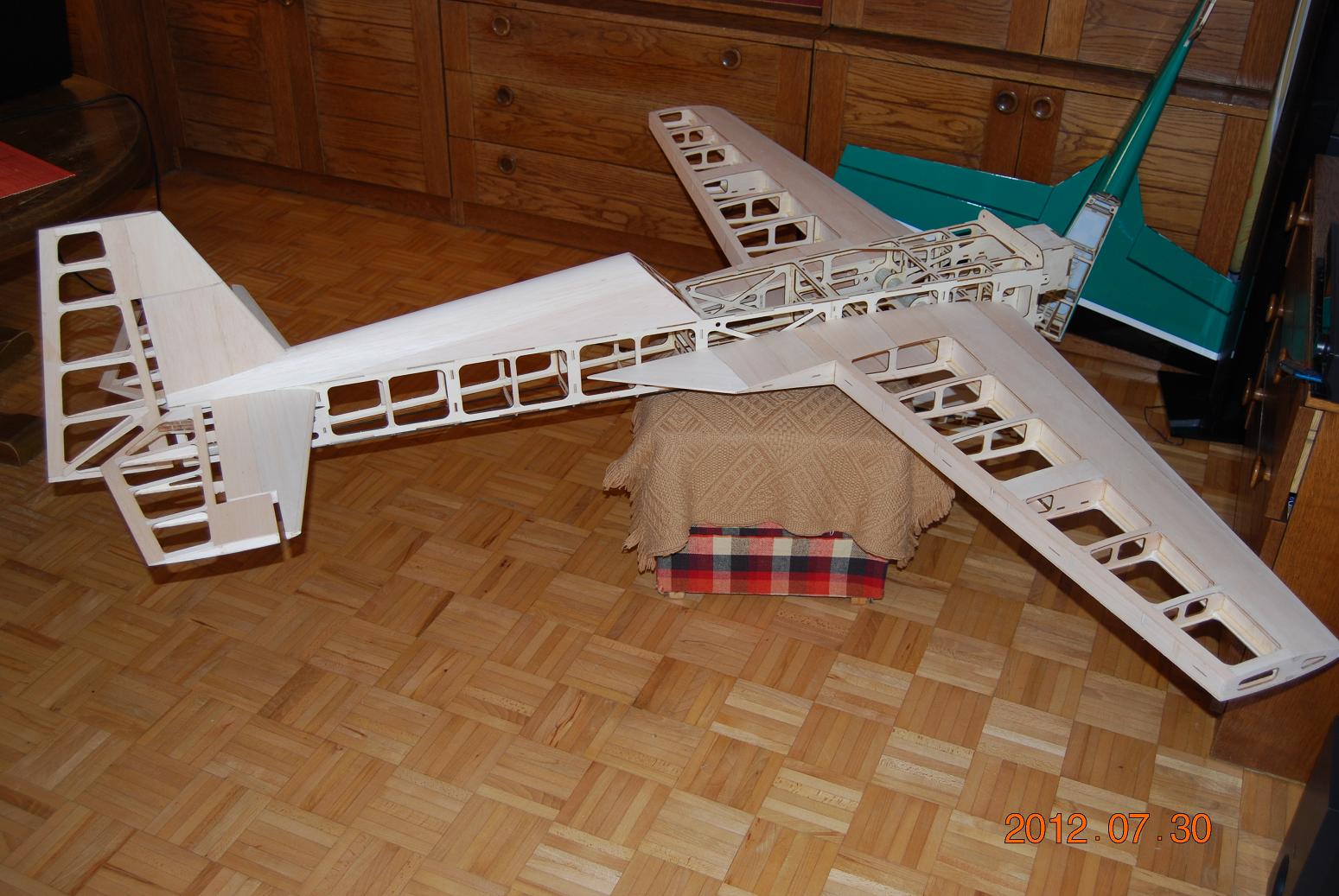

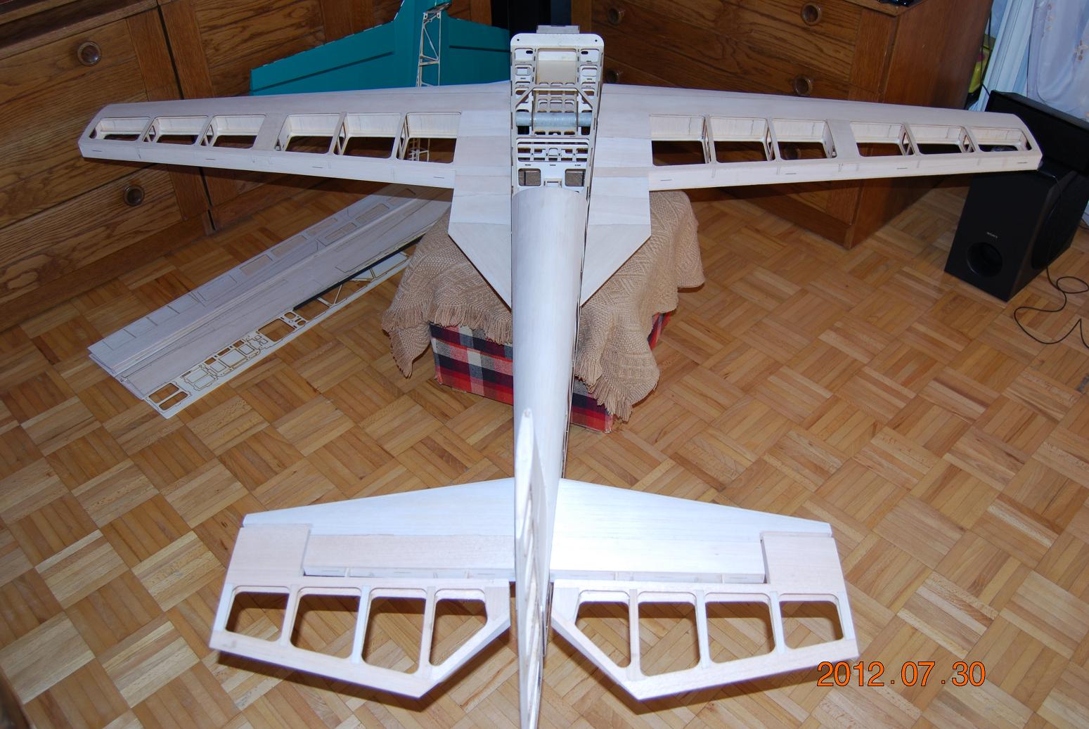

Wszystko złożone jest bez kleju, po wsunięciu górnego dźwigara wstawka pionowa przyklejana jest do niego na CA, potem wsuwam dolny dźwigar i doklejam wstawkę do dolnego na CA.
Edit: zainstalowałem na próbę statecznik pionowy, jutro zapewne zostanie wklejony. Waga tego co na zdjęciach 1510g. Nie jest źle, właściwie nie ma z czego odchudzić. Z lotkami i pozostałymi drewnianymi pierdołami nie powinien przekroczyć 1650g-1700g.

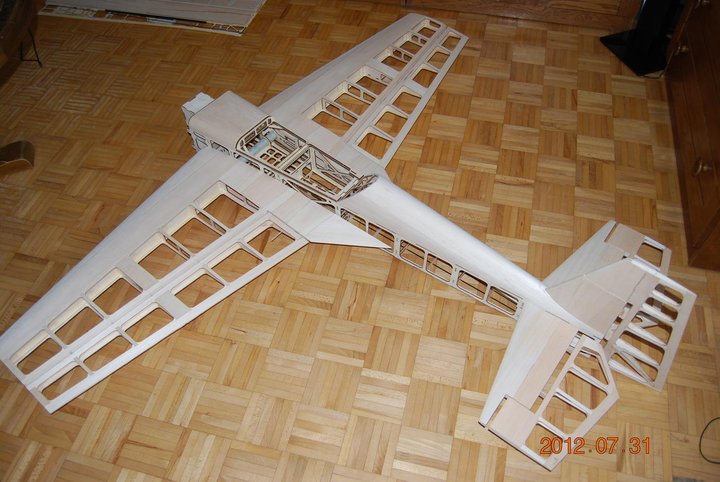

EDIT: zrobiłem drugą lotkę i klapę kadłuba/kabiny. Waga tego co na zdjęciu 1648g. Dojdą natarcia i drobne elementy drewniane i tak jak przypuszczałem wcześniej waga nie powinna przekroczyć 1750g. Dodatkowo jeszcze czeka mnie wielkie szlifowanie całości :D . Saito 125 przy całości wygląda jak kurdupel i aż wierzyć się nie chce że ma napędzać ten model. No ale cóż , podobno ma dać radę hyhyh
