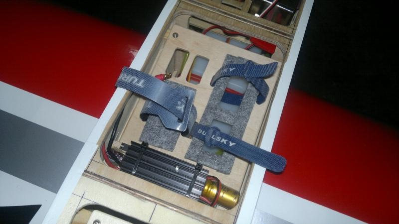

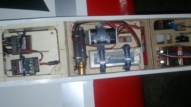

Dzisiaj przerabiałem półkę pod zasilanie. Pierwotnie miały to być 2 lipole mocowane w poprzek. Przy okazji zabezpieczyłem kondensatory klejem na gorąco.
Po zmianie koncepcji wygląda to tak:

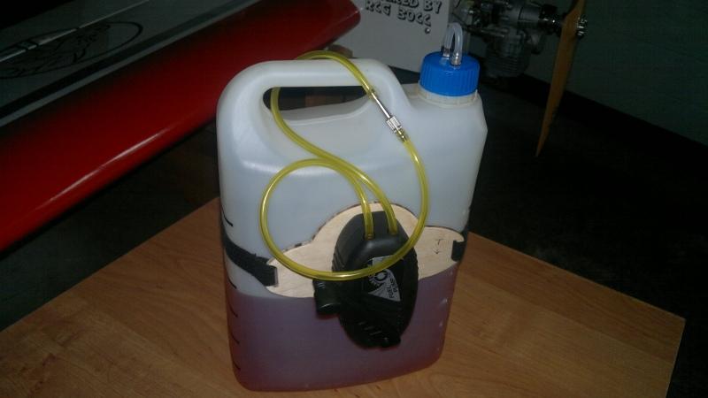

Z tankowaniem nie będzie już problemów koniec ze strzykawką ;)

Zasilanie zostało zmienione. Chciałem założyć jeti max BEC 2 ale po złożeniu zamówienia okazało się że nie ma ją na stanie :/ Ostatecznie w modelu wylądował powerbox evolution z 2 pakietami lipo 2s 2200 35C.
