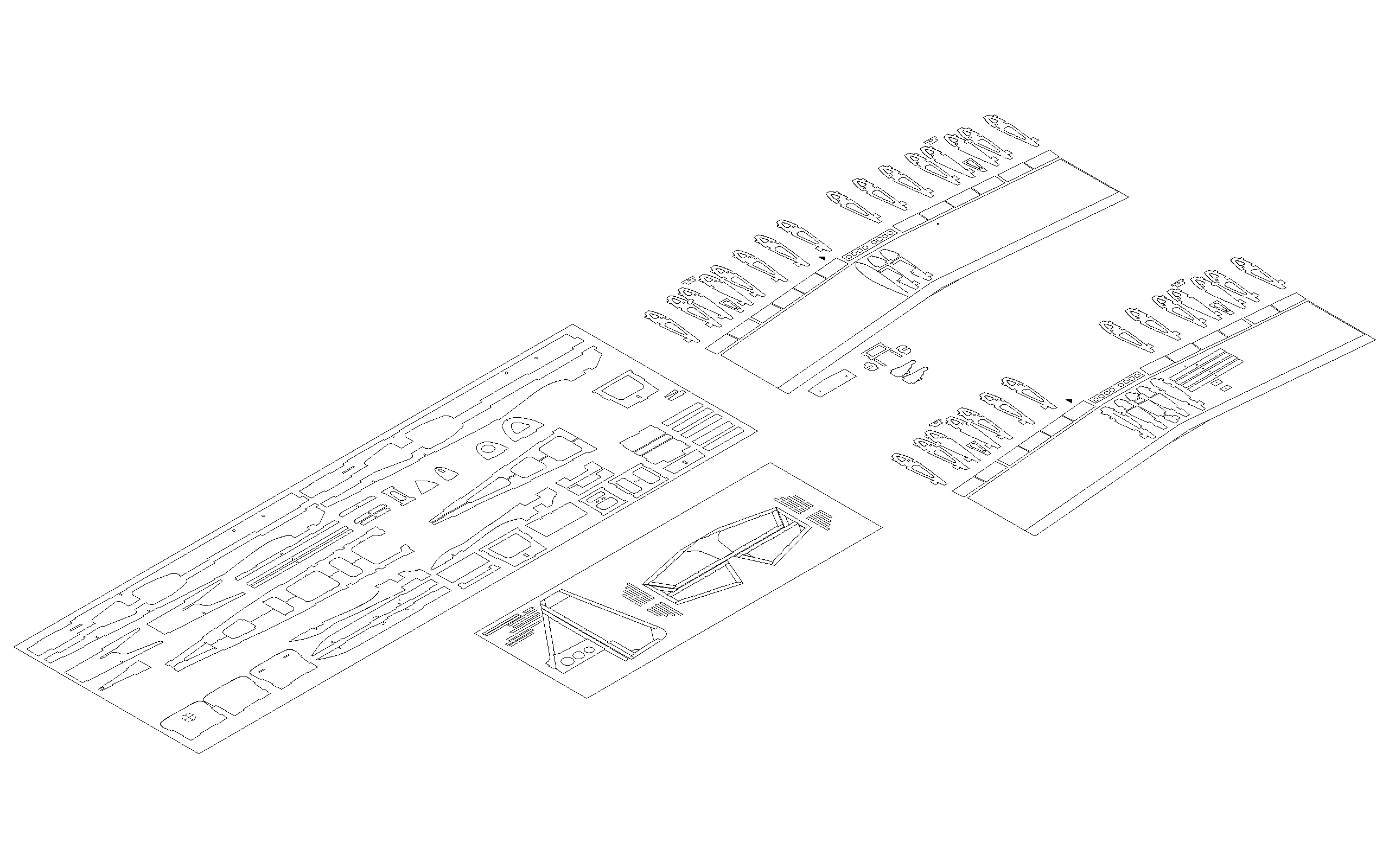

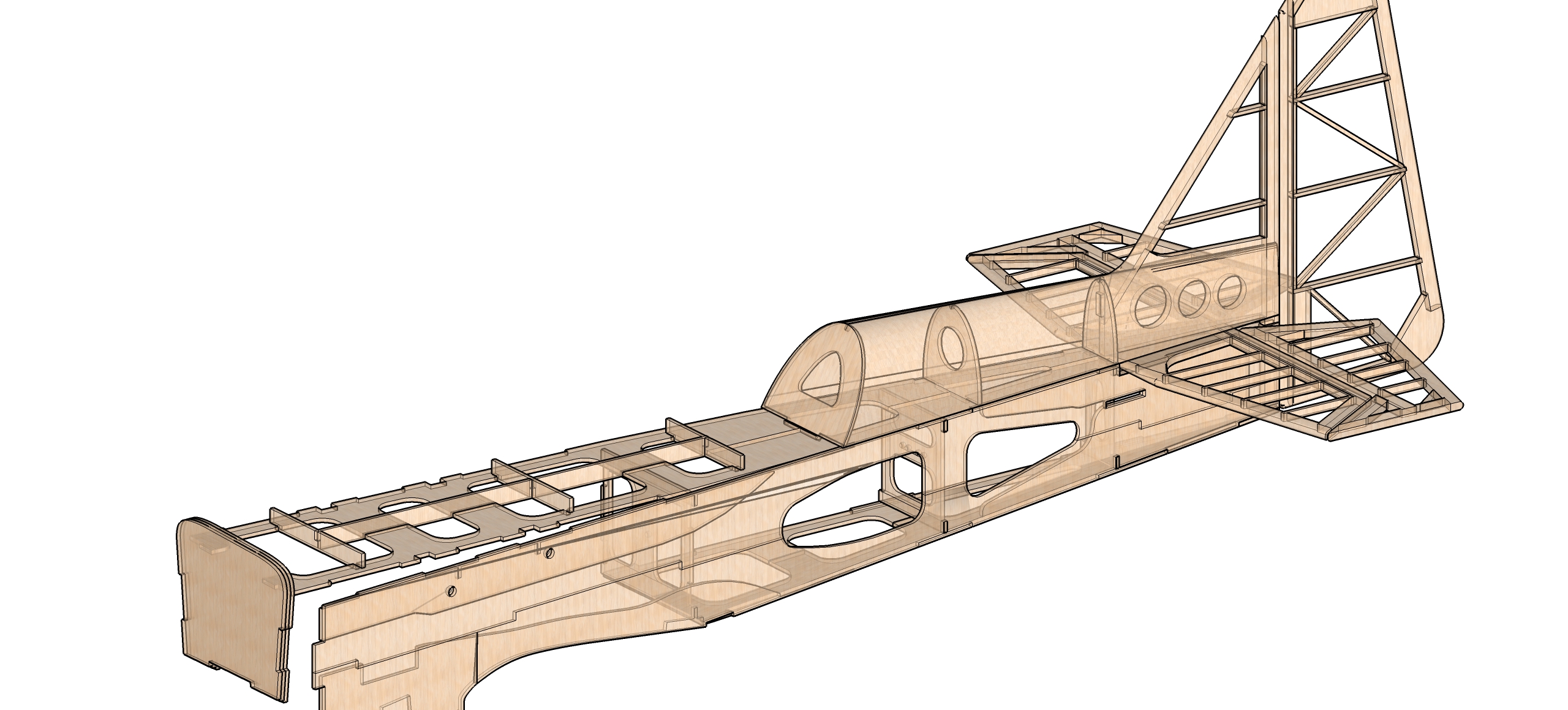

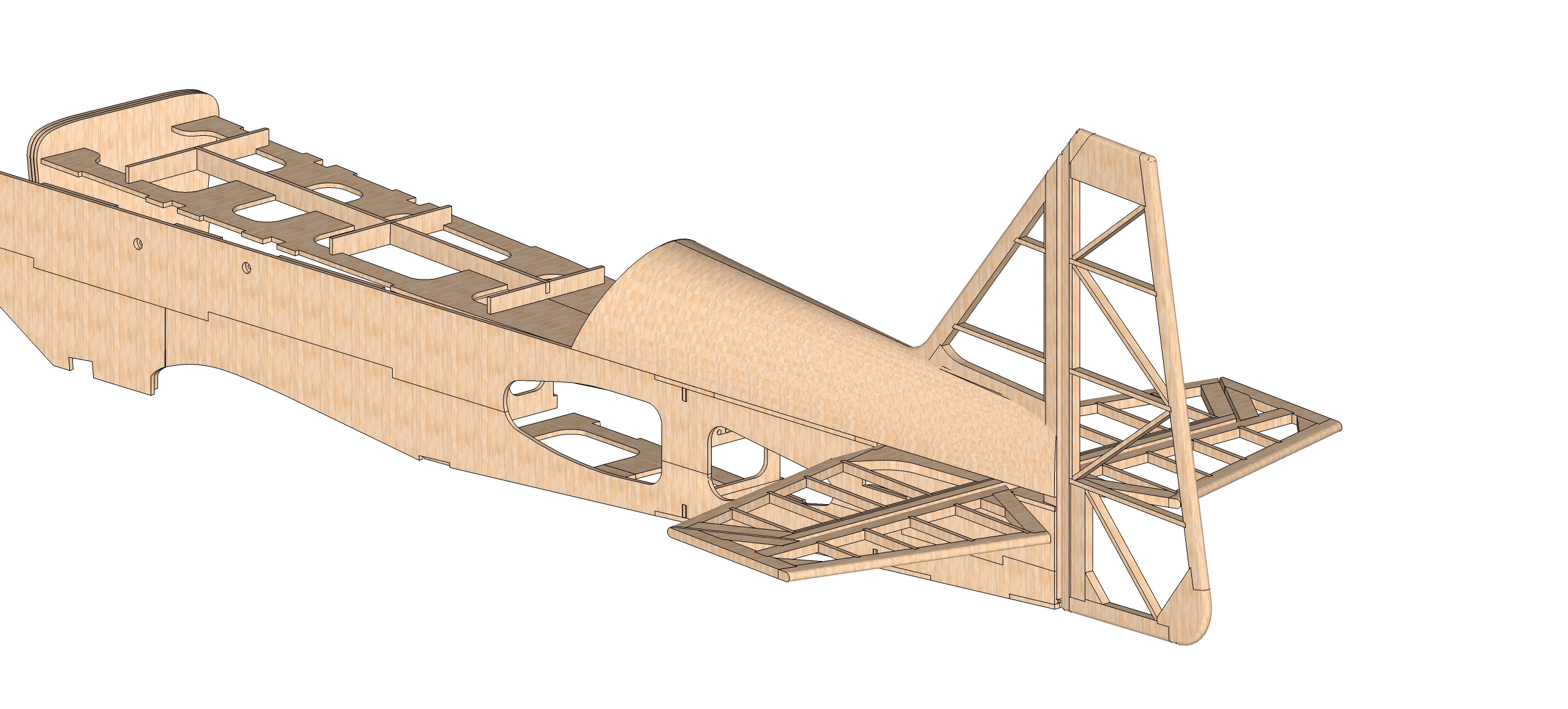

Czerwone to balsa 3mm, czarne to balsosklejka 3mm. Mógłbym to odchudzić ale nie widzę sensu. I tak zmieniłem kilka rzeczy w stosunku do oryginału ze sklejki na balsę.
Garb całkowicie przerobiłem.
Zrobiłem konwersję do SKP. Jakieś błędy wyskoczyły ale chodzi o szczegóły konstrukcyjne.
gpma0240rysowanie 20201 3dsk.jpg [ 858.51 KiB | Przeglądany 102340 razy ]
gpma0240rysowanie 20201 3d1s.jpg [ 929.16 KiB | Przeglądany 102340 razy ]

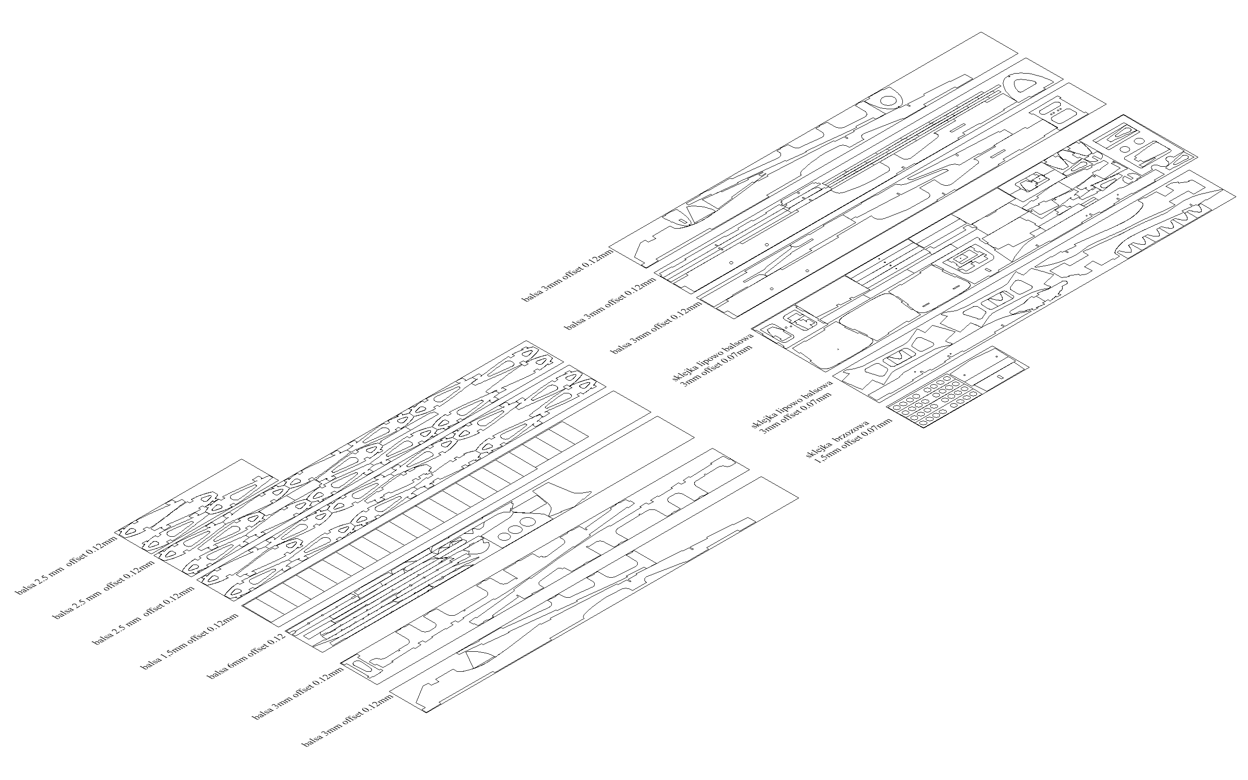

Post: 26 cze 2020, o 20:11
To co było w oryginalnej wycinance jest narysowane. Zobaczę co jeszcze dorysować żeby było mniej pracy przy wykonaniu modelu.
ult zestaw GP.JPG [ 755.05 KiB | Przeglądany 102277 razy ]

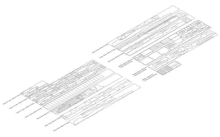

Poukładałem formatki, trzeba je zoptymalizować i porobić mostki. Muszę wreszcie pogrzebać w programie w kwestii automatycznego robienia mostków. Wiem że w ACAD jest taka opcja ponieważ opowiadał mi o niej jeden człowiek ale czy da sie w TC to nie wiem.

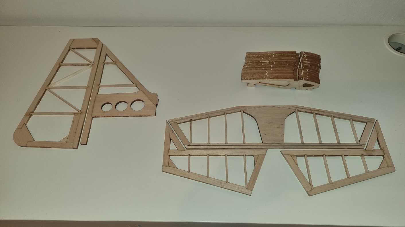

Post: 1 paź 2024, o 18:21

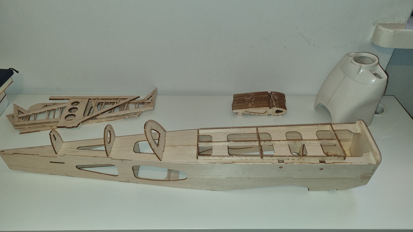

Formatki dotarły do mnie niedawno, jakieś .... 3 lata temu. Przez ostatnie 2,5 roku nie dotknąłem ani modeli ani wzmacniaczy. Ale powoli zbieram się do zaległych tematów. Odgrzebałem Ulta. Coś tam jest zrobione. Prawdopodonie pójdzie do niego silnik elektryczny.
Łooo kurcze, chciałem wejść na stronę Great Planes a firma już najwyraźniej nie istnieje. Szok.
20241001_175707.jpg [ 265.26 KiB | Przeglądany 93012 razy ]
20241001_175619.jpg [ 251.12 KiB | Przeglądany 93012 razy ]
20241001_175340.jpg [ 246.29 KiB | Przeglądany 93012 razy ]

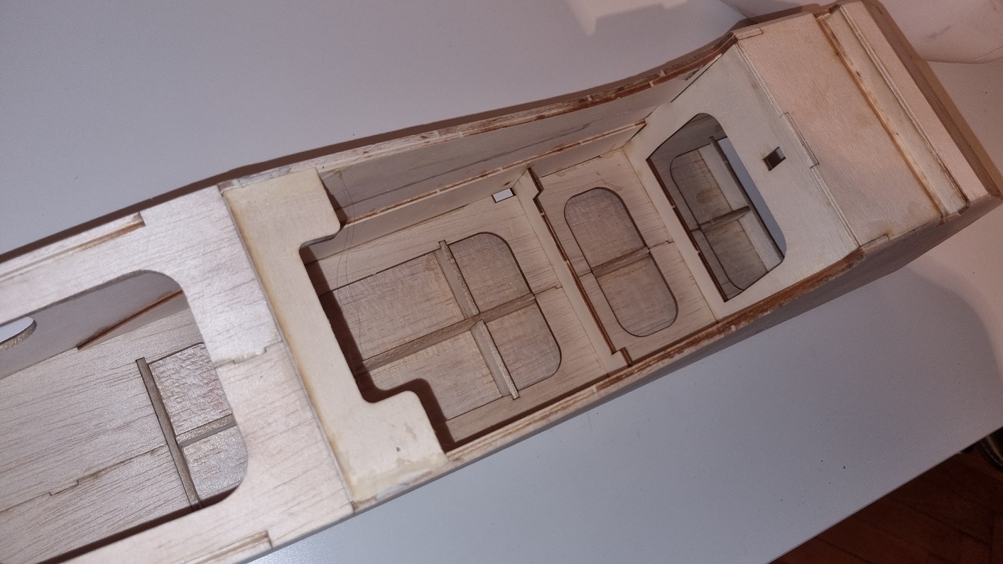

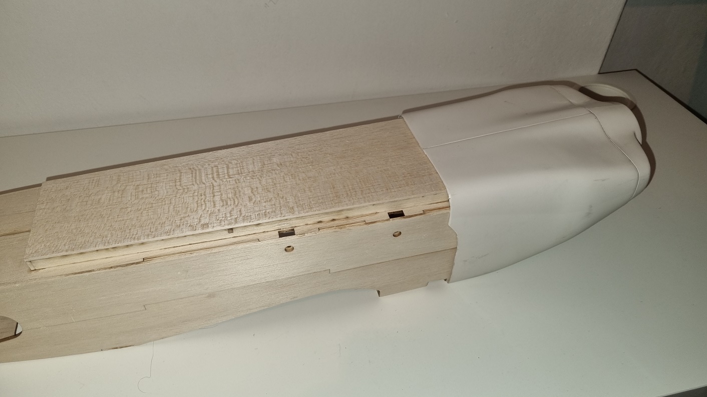

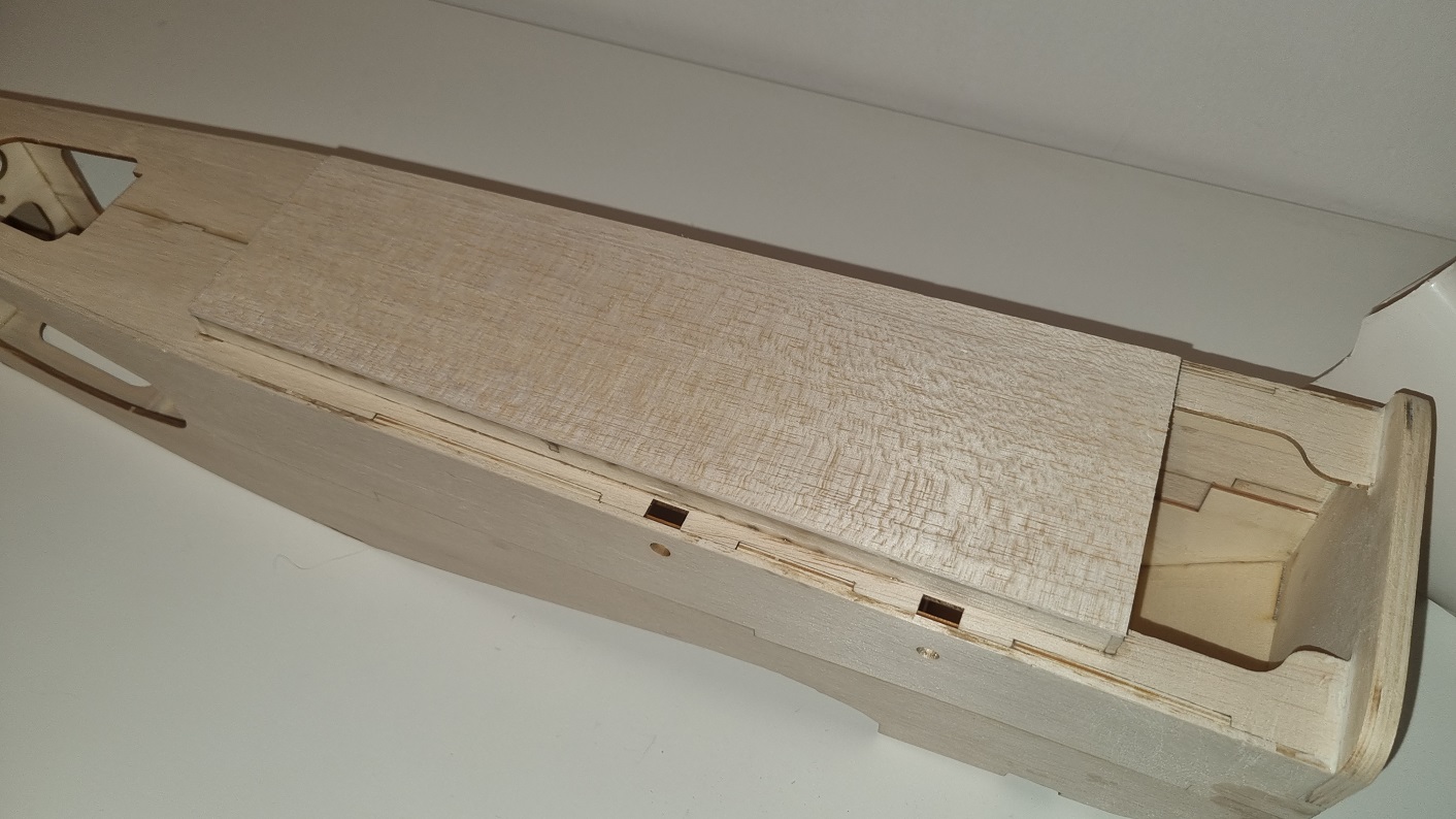

Post: 1 paź 2024, o 21:15

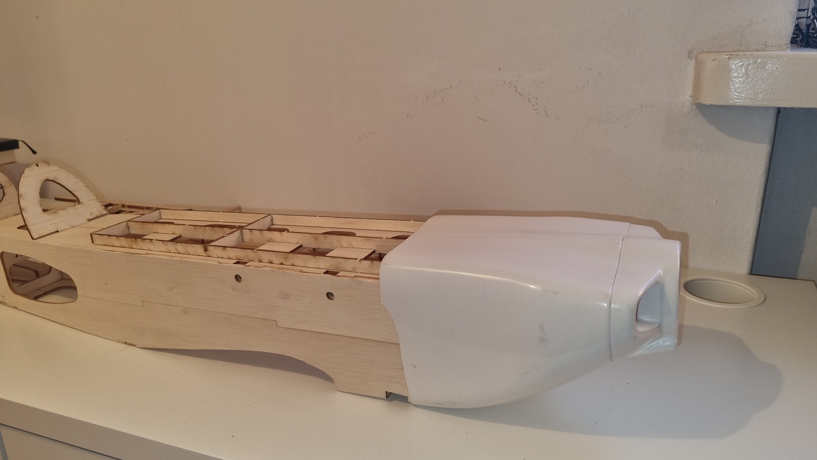

Dokleiłem pokrywę przedniej części kadłuba. Jak narazie nie ma błędów w wymiarach.
20241001_203403.jpg [ 258.98 KiB | Przeglądany 92989 razy ]
20241001_203422.jpg [ 289.62 KiB | Przeglądany 92989 razy ]
20241001_203432.jpg [ 341.53 KiB | Przeglądany 92989 razy ]

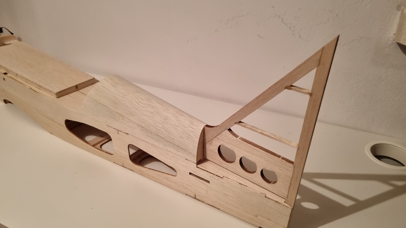

Post: 2 paź 2024, o 20:07

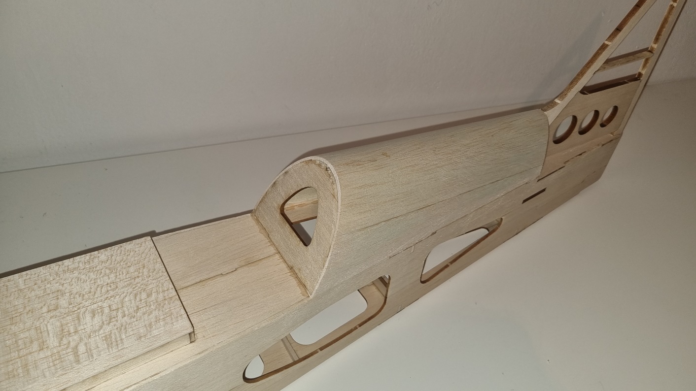

Zrobiłem garb, myślałem że będzie trudno ale poszło całkiem sprawnie. Ostatnio giąłem balsę ze 4 lata temu.
20241002_195926.jpg [ 283.05 KiB | Przeglądany 92943 razy ]
20241002_195912.jpg [ 236.39 KiB | Przeglądany 92943 razy ]
