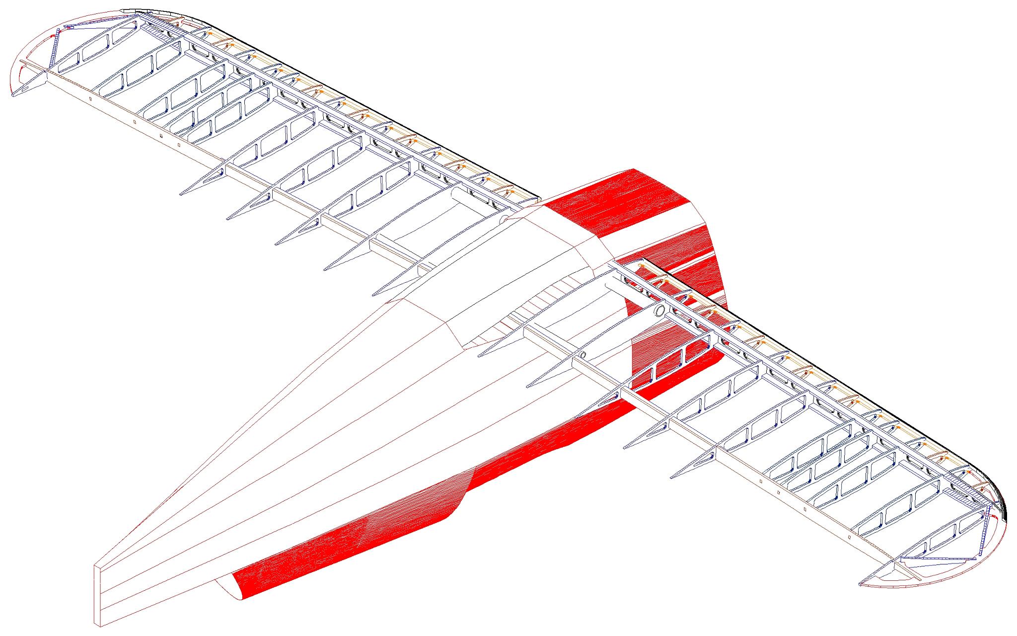

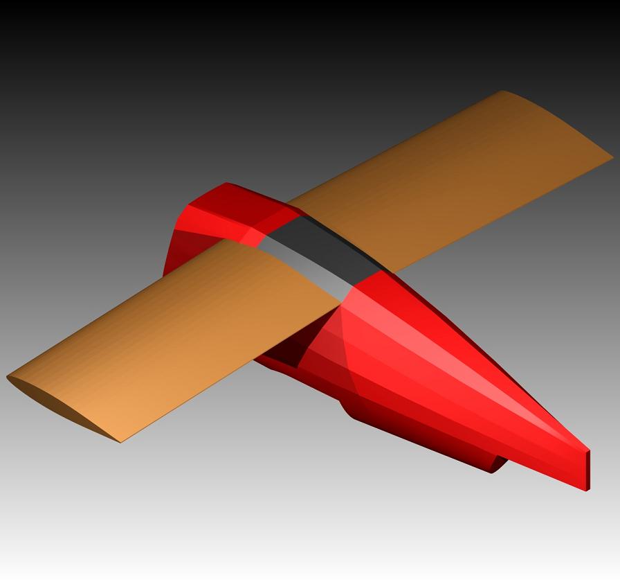

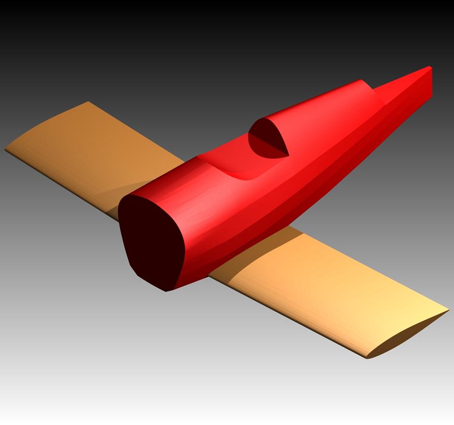

Edit: Poprawiłem pewne drobne rzeczy w kadłubie takie jak jego dolny profil oraz wręgi garba.

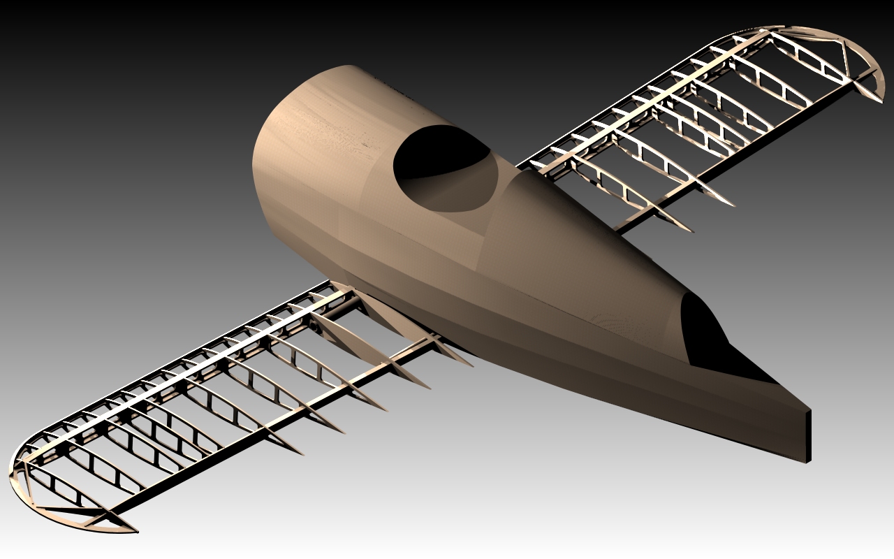

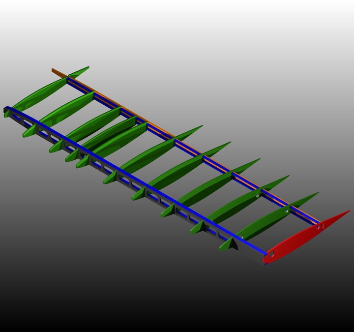

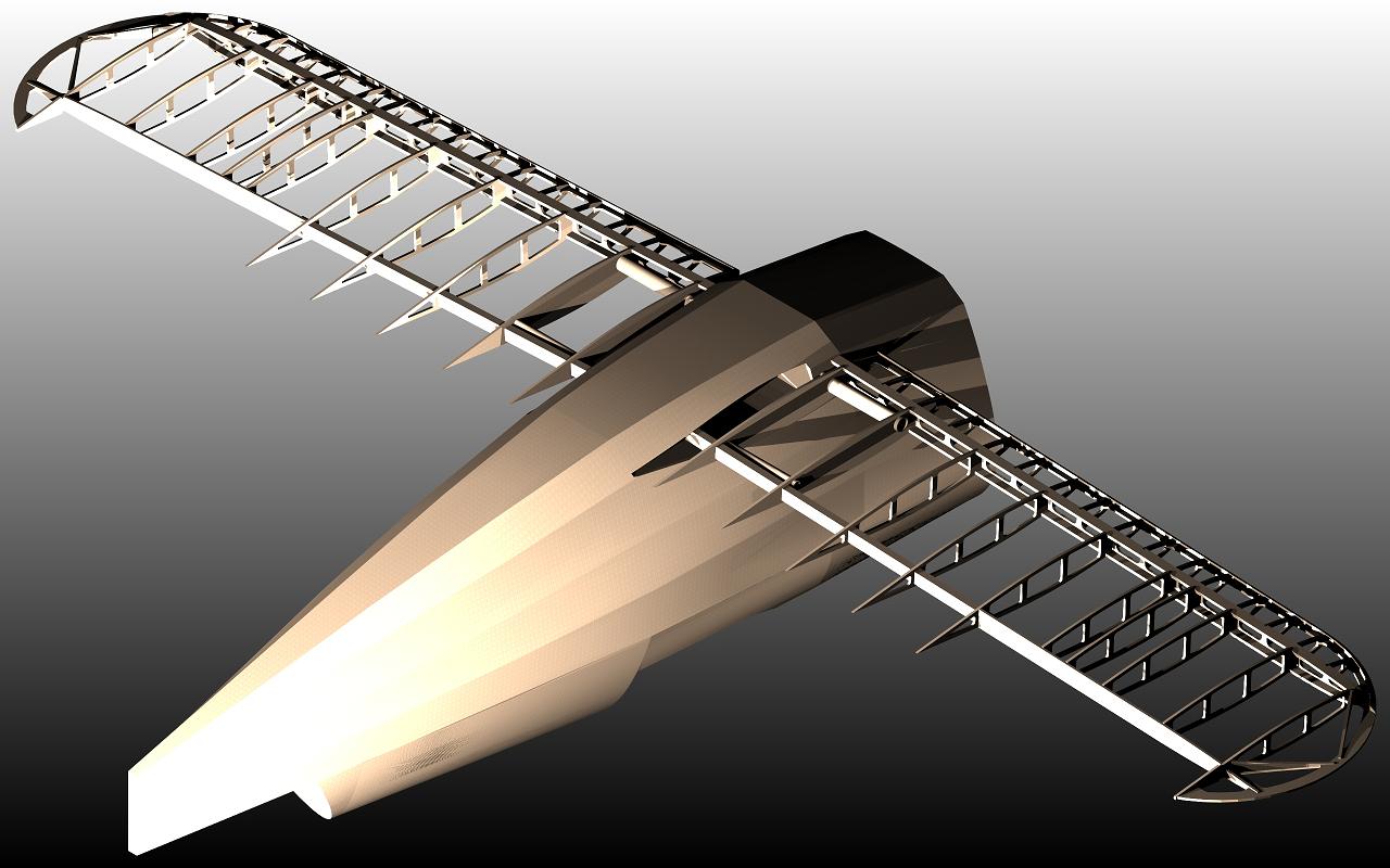

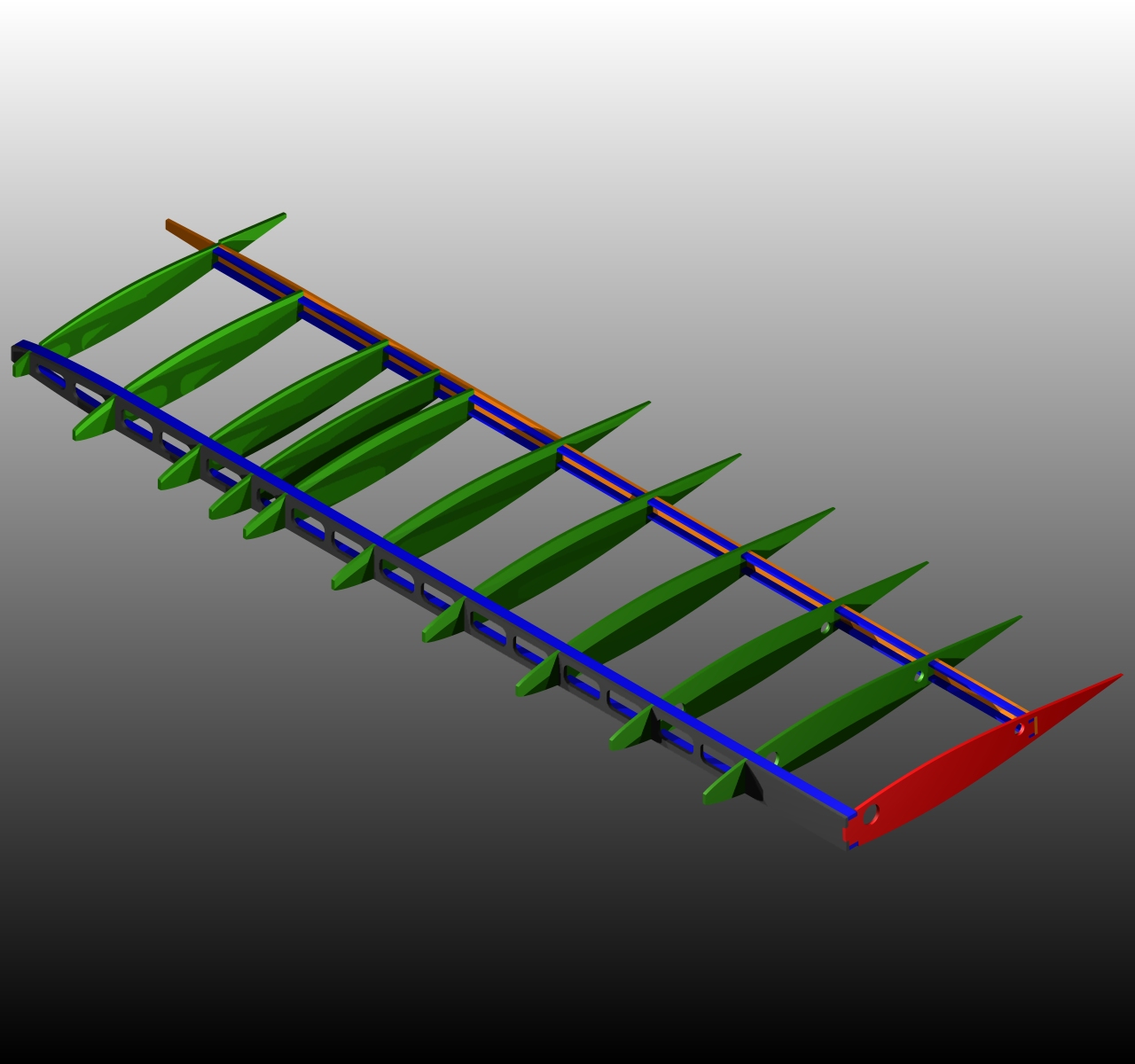

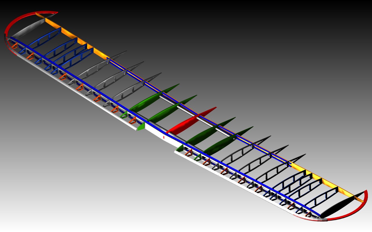

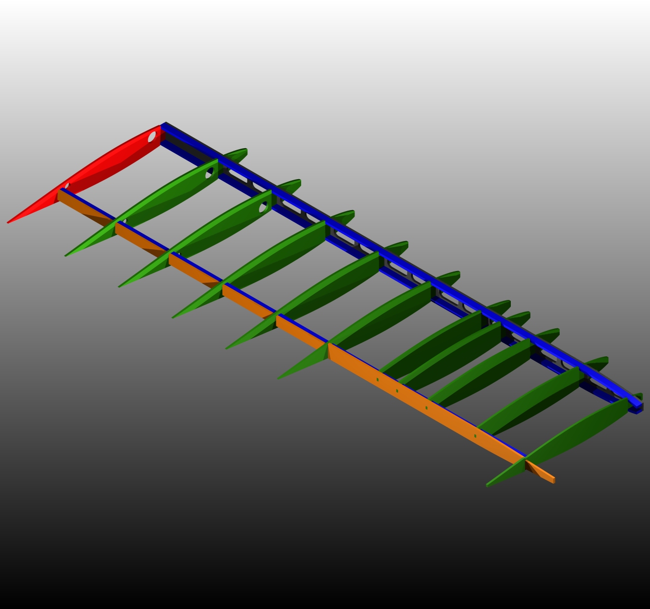

Zająłem się trochę dolnym skrzydłem, konstrukcyjnie są dość upierdliwe. Ich konstrukcja wymusza dość nietypową konfigurację dźwigarów. Problem w tym że tylny dźwigar nie dotyka pokrycia a przedni jest w niewielkiej odległości od natarcia. Postanowiłem więc zrobić podobnie jak w oryginale . Obydwa dźwigary są ceownikami, dźwigar główny to dwie listwy 8x3mm i pionowy dźwigar z ażurowanej balsosklejki 2,6mm. Tylny dźwigar pomocniczy to pasek balsosklejki i dwie listwy sosnowe 5x2mm. Skrzydło będzie dzielone i połączone za pomocą dwóch łączników węglowych , przedni to rurka 14x500mm a tylny 8x500mm , obie ze ściankami 1mm. Skrzydło w części centropłata będzie pokryte miękką balsą 2mm , w natarciu będą zastosowane balsowe półżeberka zapobiegające zapadaniu się pokrycia. Po złożeniu skrzydło będzie przykręcane do kadłuba śrubami w 4 punktach. W okolicach zastrzałów będą uchwyty do mocowania linek usztywniających.

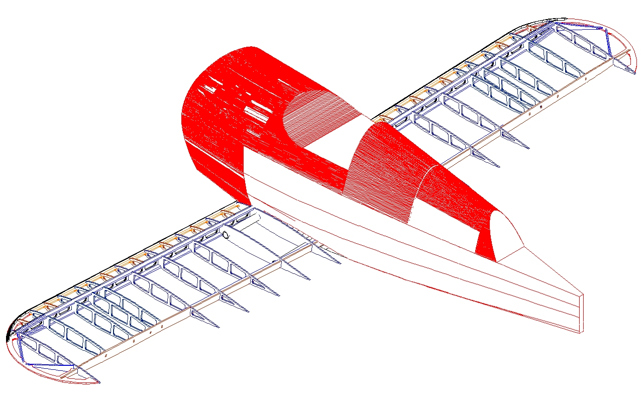

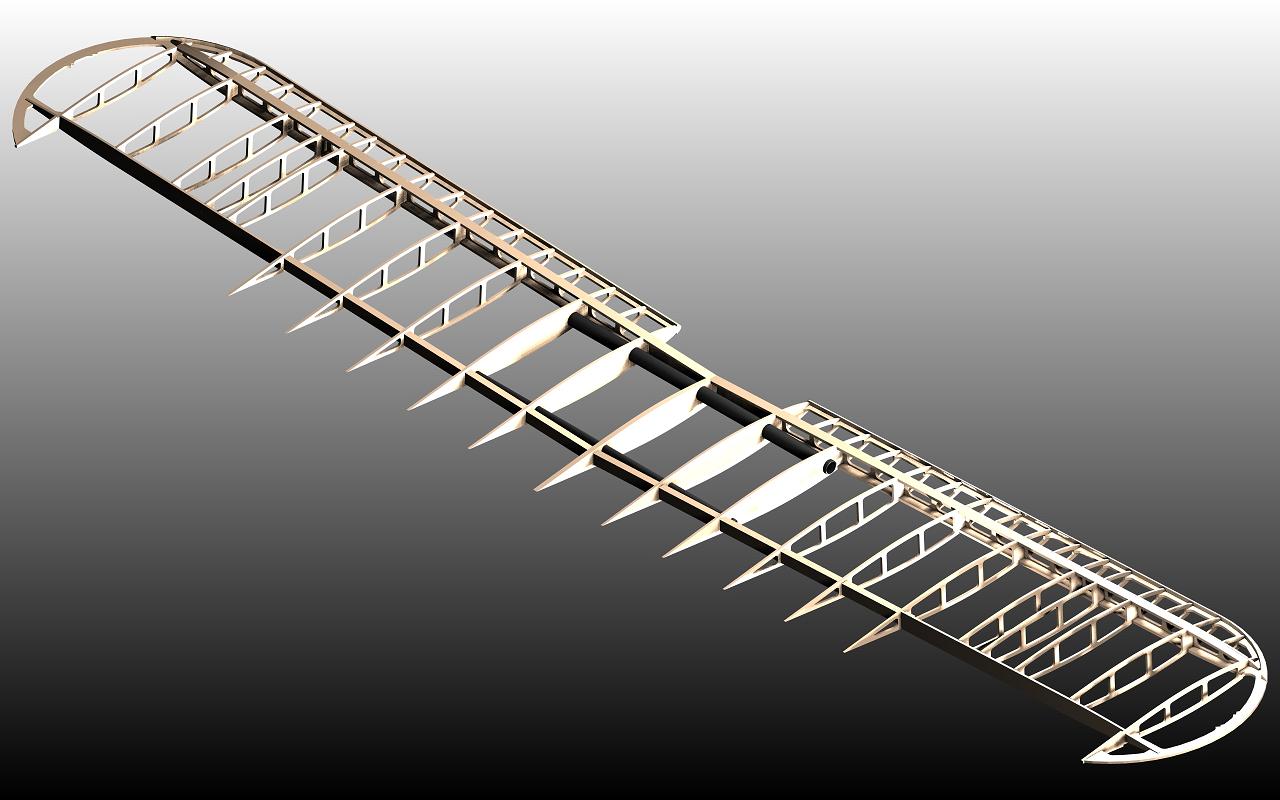

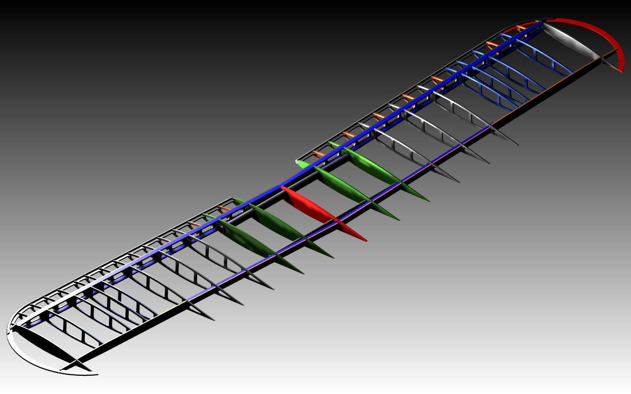

Aktualizacja.

Sławku - czy nie za cieniutkie te ażurki w żeberkach? to jednak spalina.
Post: 20 lis 2011, o 19:35
Posty: 3021
Chyba będzie dobrze, żebra będą z blasosklejki 2.6 a półżebra z balsy 2,5mm. W tym momencie jeszcze będą zmiany . Na żebrach będą nakładki z miękkiej balsy 2mm o szerokości 6-7mm. Zobaczymy jak to będzie po wycięciu laserem.

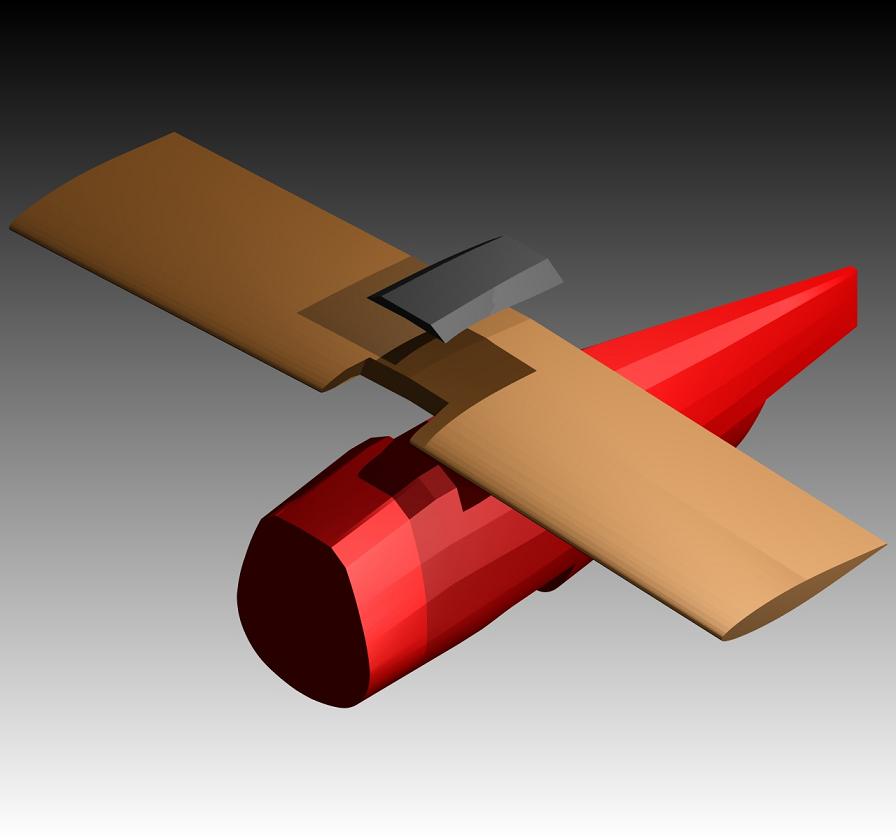

Rozrysowałem do końca węzły mocowania skrzydła do kadłuba. Na rysunku są to te żółte elementy. Przez te elementy będą przechodziły śruby mocujące płat. Na te elementy będzie doklejona balsa miękka i wyprofilowana do kształtu żeber. Sama kieszeń łącznika będzie przyklejona do dźwigarów poprzez balsowe wstawki a pusta przestrzeń wypełniona od dołu miękką balsą. Mam tu na względzie rozłożenie sił na cały łącznik i przeniesienie tych sił na dźwigary na całej długości kieszeni łącznika. Nie chciałbym skupić tych sił na samych żebrach a bez wypełnienia miałoby to miejsce. Niestety nie ma opcji na włożenie łącznika pomiędzy listwy głównego dźwigara , mało tego, same otwory na łącznik musiałem odsunąć od listew dźwigarowych o 4,5mm. Gdybym tego nie zrobił bardzo bym osłabił żebro pierwsze i trzecie. Może to trochę zagmatwany opis ale wszystko będzie widoczne podczas montażu skrzydeł.
EDIT: czwartek, rozrysowałem żeberka z półką serwa, w tych żebrach będą również półki z otworami do mocowania rozpórki między skrzydłami oraz duralowe uchwyty mocowania tej rozpórki oraz uchwyt linek usztywniających. Niestety ponownie pochłaniają mnie sprawy zawodowe i ostatnie rozjazdy po kraju więc projekt zwolnił.
