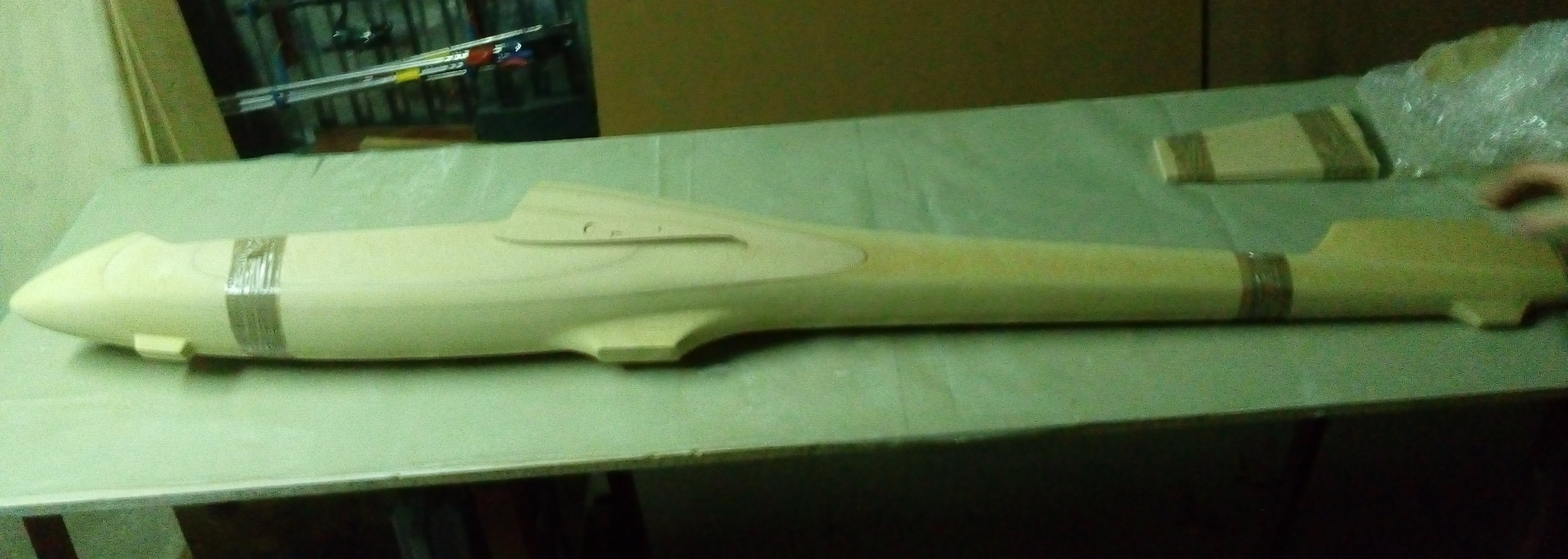

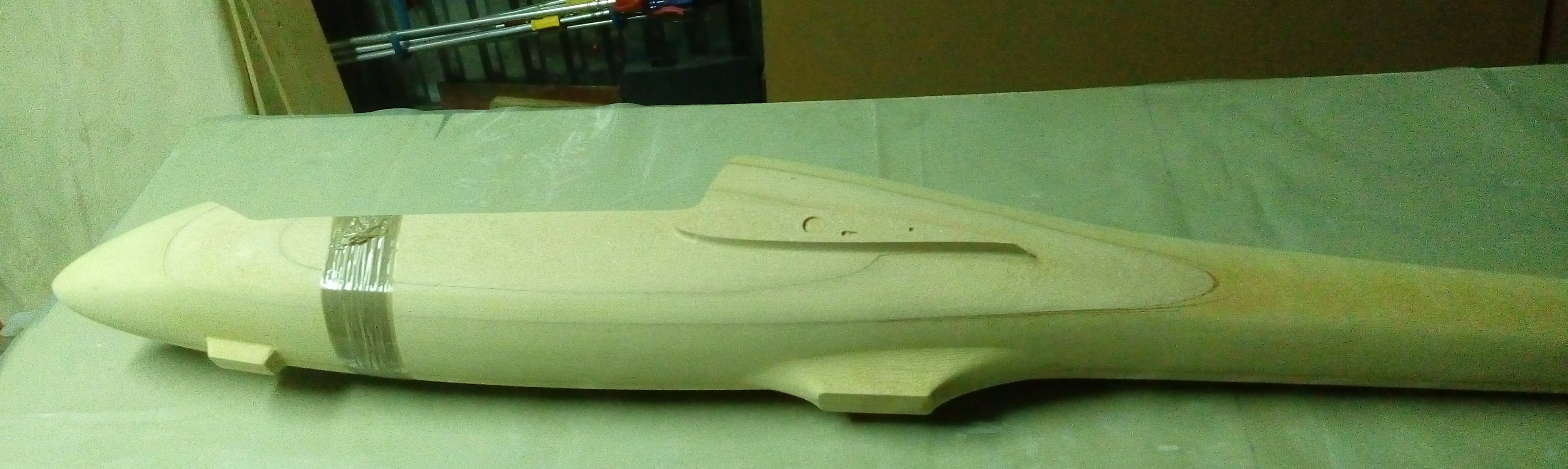

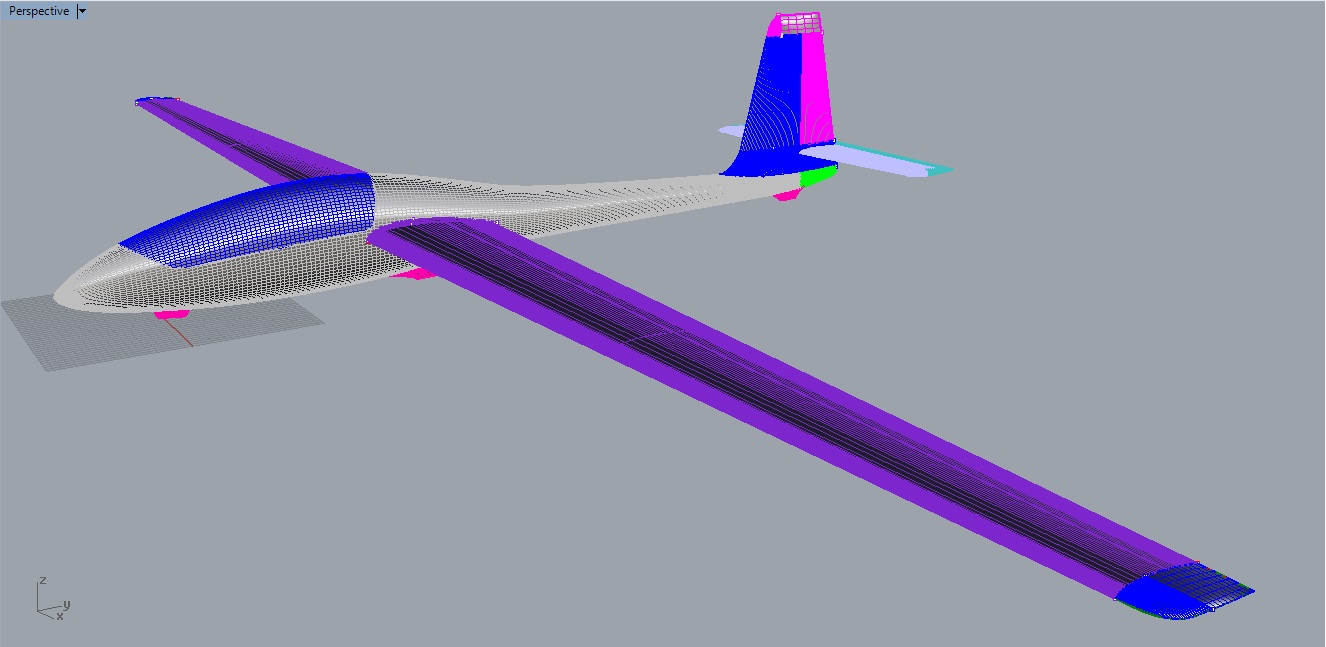

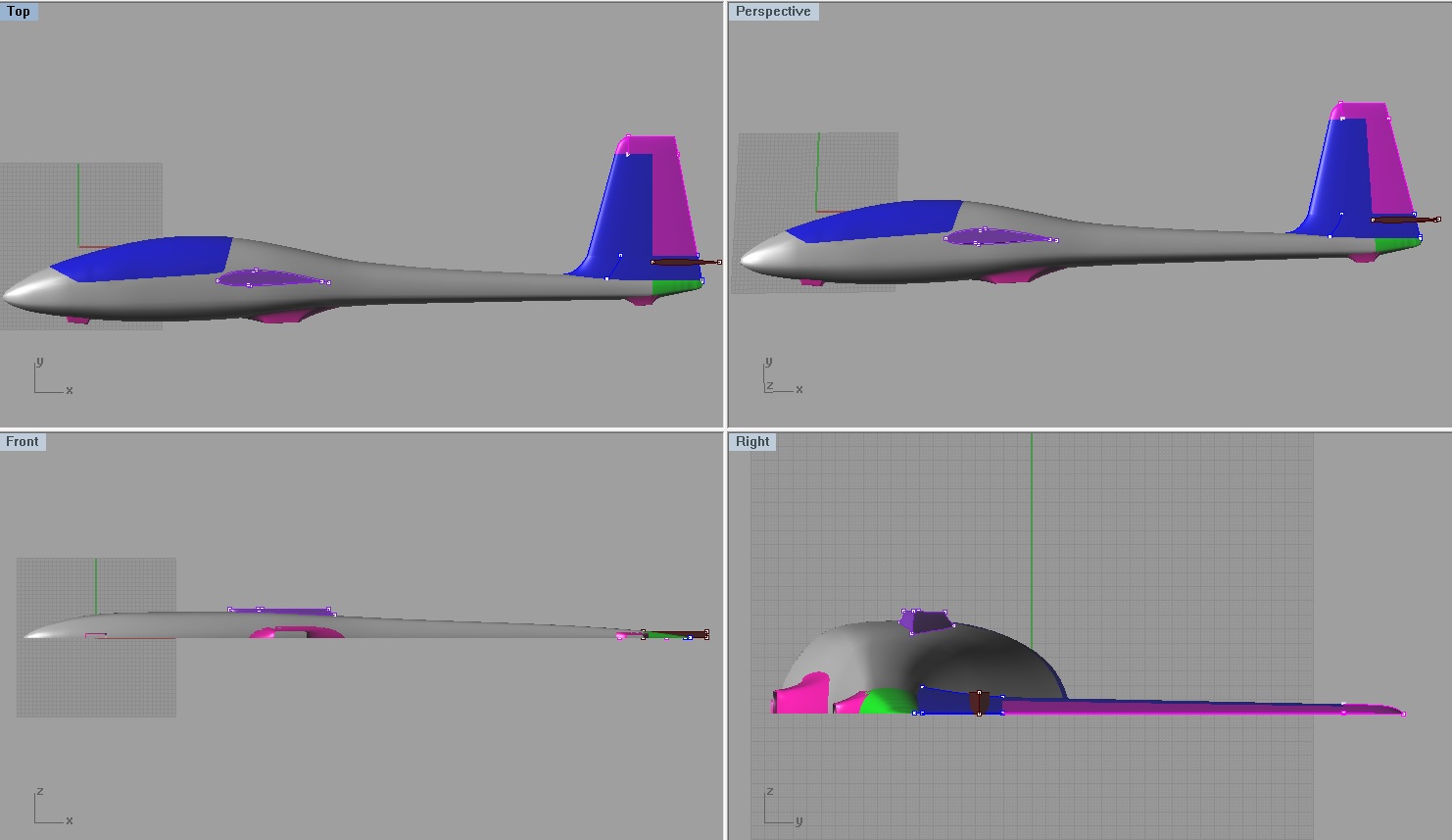

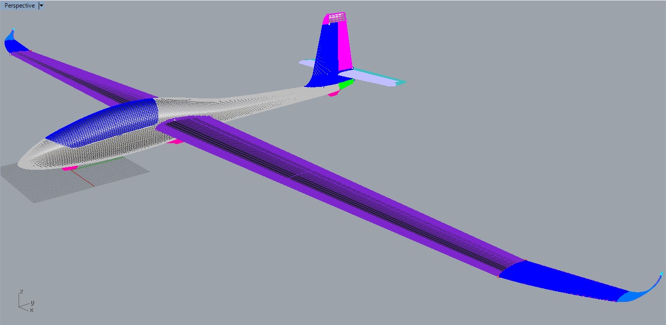

Rozpocząłem nową budowę :)
Jest to makieta polskiego dwumiejscowego szybowca szkolno-treningowego SZD – 54-2 Perkoz w skali 1:5.
Trochę danych o modelu:
Rozpiętość: 3500 mm( 4000 mm - długie winglety),
długość: 1650 mm
profil skrzydła: HN – 319
wznios: 2st
masa do startu: 4-6kg
Niestety z powodu pobytu w Anglii budowa trochę będzie się przeciągać. W dodatku kopyto, które zamówiłem ponad 2 miesiące przed datą odbioru, przyjechało do mnie z tak dużym opóźnieniem oraz drobnym uszkodzeniem nosa, że nie byłem w stanie podczas urlopu grudniowego nic przy nim zrobić. Niestety jakość usług w naszym kraju nadal kuleje dość mocno… a robił to jeden „kolega” z forum pfmrc.
No nic, prace ruszą w maju. Na początek trochę zdjęć surowego kopyta, oraz model w rhino.

Możesz dodać lepszej jakości zdjęcie kadłuba?
Rozumiem, że był frezowany. W całości czy połówki?
Jakiego rodzaju drewna użyłeś na to kopyto?

niestety lepszego zdjęcia nie mam na razie (model został w kraju). Frezowany był w 2 połówkach, materiał to mdf.

Na wakacjach planuje frezowanie wingletów, ale co z tego wyjdzie to czas pokaże :)

Powierzchnia przy kole wydaje się niezbyt gładka. Jak planujesz ją wykończyć?
Nie mam za dużego doświadczenia z formami etc. stąd pytanie ;)
Post: 11 sty 2016, o 08:13
Posty: 28
Lokalizacja: Krosno
Całość trzeba pokryć podkładem natryskowym (cieniutką warstwą), a wcześniej zaszpachlować niektóre miejsca tj. łączenia płyt i właśnie to miejsce, o którym wspomniałeś. Potem kolejność pracy już jest wszystkim znana :)
