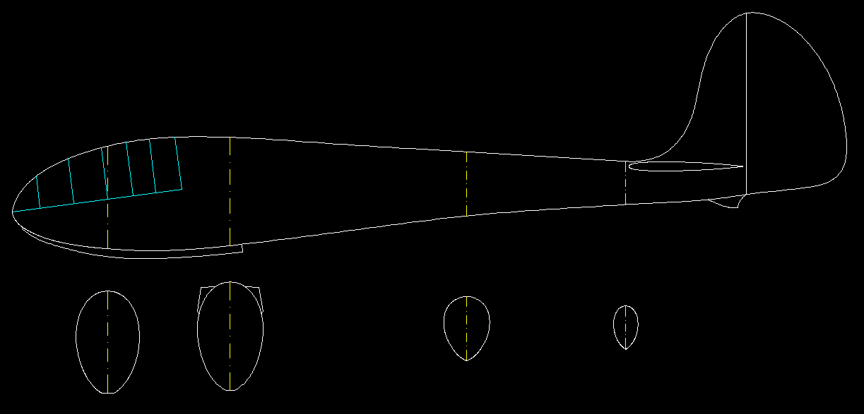

Obrysowany kadłub wraz z podanymi na planie przekrojami
02.jpg [ 68.24 KiB | Przeglądany 16997 razy ]

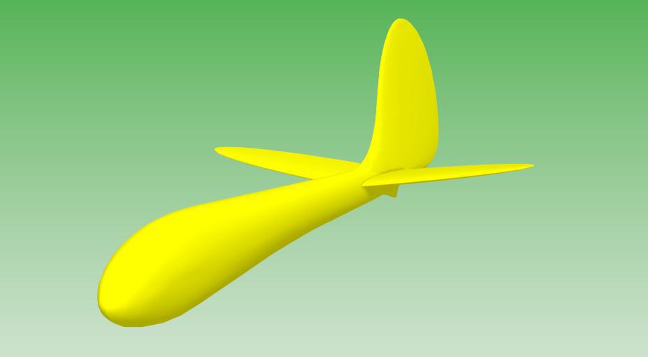

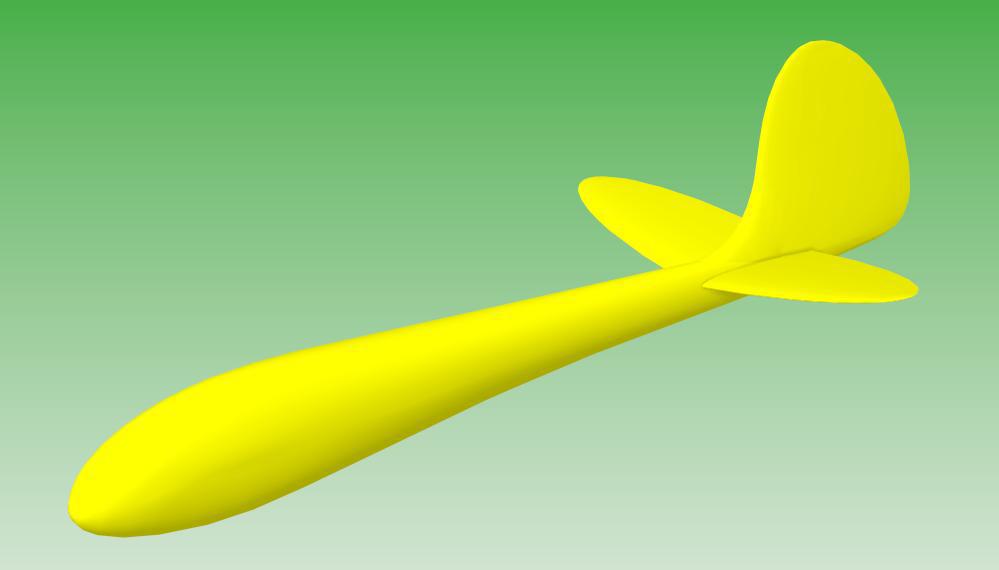

Oczywiście obrysowałem kadłub też w rzucie z góry i na tej podstawie zamodelowałem bryłę aby uzyskać interesujące mnie przekroje
03.JPG [ 16.75 KiB | Przeglądany 16997 razy ]
04.JPG [ 20.53 KiB | Przeglądany 16997 razy ]

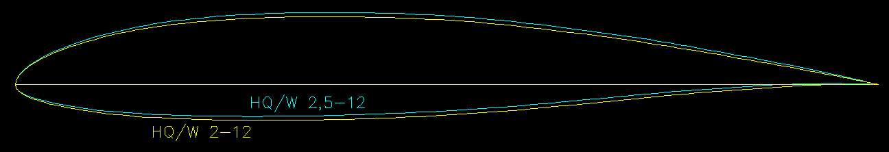

Następnie przeszedłem do wyboru profilu. No i tutaj nie wiem do końca. Skłaniam się do zastosowania profili z rodziny HQ które są chętnie stosowane dla szybowców tej wielkości. Znalazłem informacje na stronie Piotr-a P. o zastosowaniu takich profili do podobnego szybowca o nieco większej rozpiętości (4,6 [m]) - "zastosowano HQ/W-2,5/12 przy kadłubie, przechodzący w HQ/W-2,5/11 w środku i w HQ/W-3/10 na końcówce". A czemu nie zmienić zestawu profili i rozpocząć od HQ/W-2/12? Różni się on mniejszym ugięciem szkieletowej (poniżej rysunek - zobaczyć w powiększeniu) i może nada się lepiej do moich założeń? A może jeszcze inny zestaw profili? Zapraszam do podzielenia się wiedzą ;)
05.jpg [ 77.07 KiB | Przeglądany 16997 razy ]

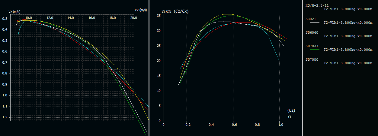

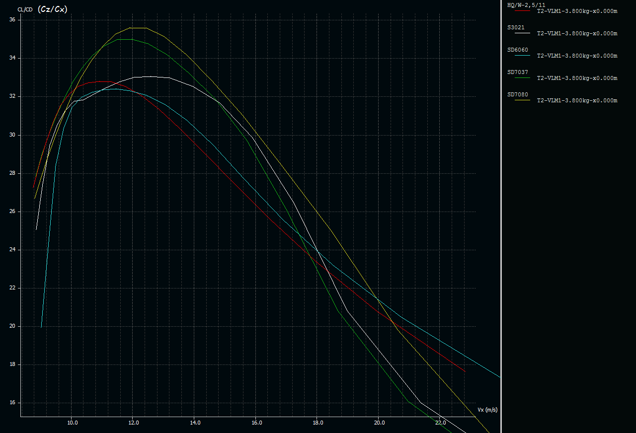

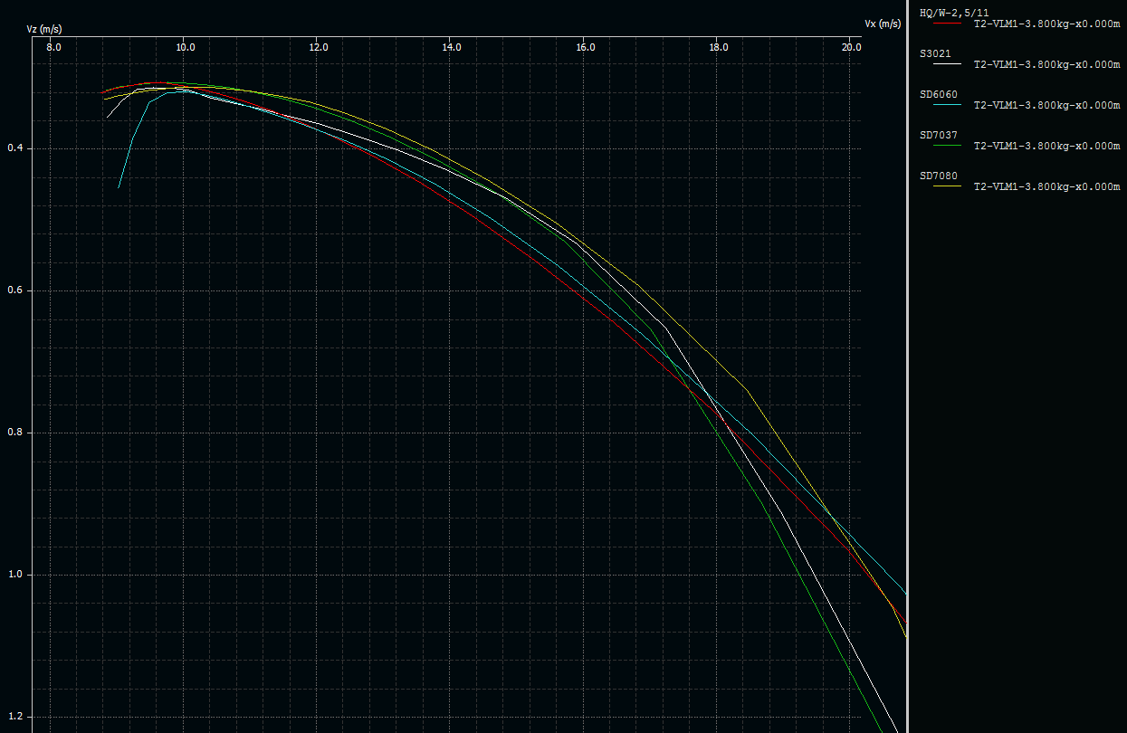

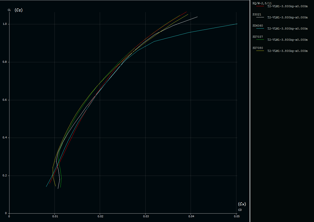

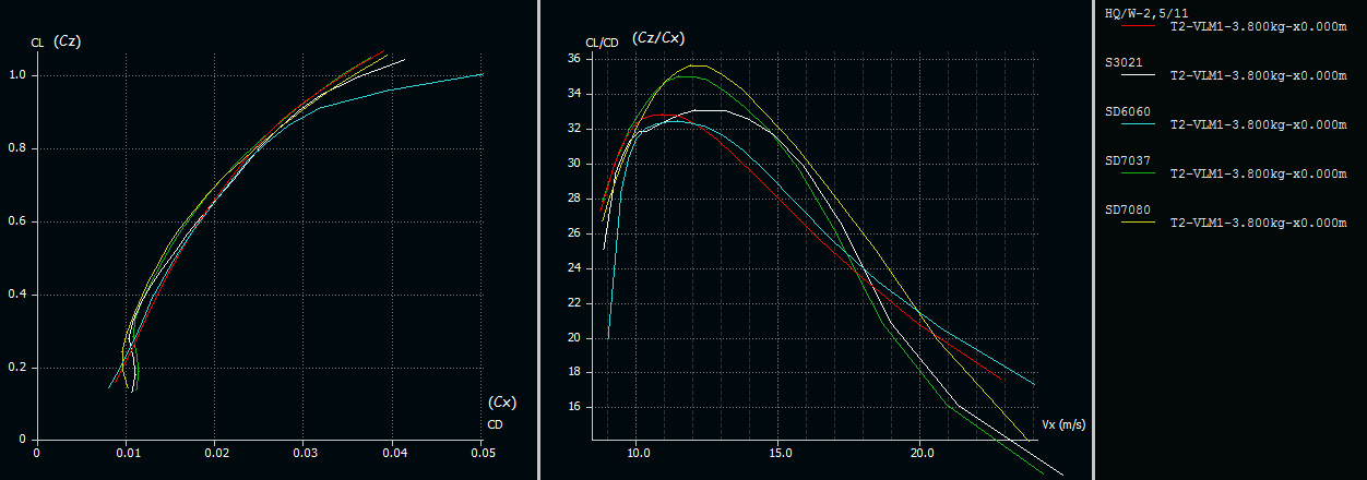

Wybrałem kilka profili, wrzuciłem je do xflr5 i przeanalizowałem (samo) skrzydło dla różnych profili. Były to: HQ/W-2,5/11 ; S3021 ; SD6060 ; SD7073 ; SD7080. Do obliczeń przyjąłem masę modelu = 3,8 [kg]. Poniżej wykresy z programu. W nawiasach podałem polskie oznaczenia:
06.png [ 48.22 KiB | Przeglądany 16698 razy ]
07.png [ 54.46 KiB | Przeglądany 16698 razy ]

Współczynnik siły nośnej / oporu (biegunowa skrzydła)
08.png [ 42.83 KiB | Przeglądany 16698 razy ]
Doskonałość aerodynamiczna / prędkość pozioma
09.png [ 70.14 KiB | Przeglądany 16698 razy ]
Opadanie / prędkość pozioma (biegunowa prędkości)
10.png [ 56.68 KiB | Przeglądany 16698 razy ]
Z pierwszego (wybranego) wykresu, dla Cz w zakresie 0,6÷0,8 "przodują SD7037 i SD7080, a powyżej 0,8 "dorównuje" im HQ/W-2,5/11.
Na drugim wykresie widać wyraźną dominację SD7037 i SD7080 pod względem doskonałości. Dla największej doskonałości "najszybciej leci" S3021 a najwolniej HQ/W-2,5/11 (prawie o 2 [m/s]).
Natomiast na trzecim wykresie widzimy że SD6060 ma najbardziej gwałtowną charakterystykę przy małych prędkościach (model będzie nerwowo reagował). W zakresie prędkości ≈11÷18 [m/s] HQ/W-2,5/11 jest najgorszy (największe opadanie) ale powyżej 18 [m/s] (≈65 km/h) "wyprzedza" SD7073 i S3021. Ale jak często model będzie latał powyżej tej prędkości?
Wnioski:
Jeśli miałby to być model o wysokich osiągach - wybrałbym SD7080 lub SD7073. Jednak dla szybowca z '39 roku nie to jest najważniejsze. Model taki powinien latać ze stosunkowo niewielką prędkością (bo min Vskali wynoszącą 8,4 [km/h]! przy tej wielkości to nie osiągnę). Nie jestem pewien w jakim zakresie Cz będzie pracowało skrzydło, ale jeśli przyjąć że w okolicy 0,8 i wyżej to HQ/W-2,5/11 (pierwszy wybrany wykres) spisuje całkiem nieźle. Jak dodamy do tego najlepszą jego doskonałość przy najniższej prędkości poziomej spośród wszystkich profili - wygląda to już obiecująco. Przy tej prędkości (11 [m/s]) opadanie ma praktycznie takie same jak S3021 i SD6060 ale już powyżej wyraźnie traci (zwłaszcza do S3021 ale on za to ma większą prędkość największej doskonałości jak i opadanie przy tej prędkości). Trzeba jeszcze uwzględnić grubość profilu do płata - grubszy bardziej nada się do moich celów.
Hmm, wiem więcej ale jeszcze więcej nie wiem ;) Czy zakładane prędkości są realne przy tej wielości modelu? Czego nie uwzględniam, o czym zapominam? W sieci jest wiele dużych modeli szybowców ale bardzo niewiele info nt. zastosowanych profili. Poszedłem krok dalej ale czuję jakbym ciągle stał w miejscu ;) Zdaję sobie sprawę że to tylko "program" ale to jedyne dostępne mi narzędzie do porównania. Wykonanie pięciu skrzydeł o różnych profilach, loty testowe, wnioski - to trochę za długo :lol:
Powyższe wnioski opieram na obecnie niskim doświadczeniu w tej kwestii i oczywiście przyjmuję możliwość błędnej interpretacji ;)

1. Obciążenie 50g/dm2 wydaje się być dosyć wysokie dla tego typu szybowca. Oryginał miał obciążenie 18.1kg/m2 . Wiem, to nie to samo i trzeba by zrobić analizę skali, miałem gdzieś artykuł ale się zapodział ale pewnie wyjdzie około 25-30g/dm2. Proponuje jakieś 35-40g/dm2 . Wszystko zależy w jakich warunkach będziesz latał, termika czy zbocze etc. Modele o bardzo małym obciążeniu skrzydła i silnym ugięciu linii szkieletowej profilu (tak jak oryginał) być może dobrze latają w bezwietrznych warunkach ale słabo penetrują pod wiatr.
Analizę trzeba będzie powtórzyć dla innego obciążenia i być może będą potrzebne inne profile.
2. S7080 jest zdecydowanie najlepszy przy większości prędkości od pozostałych profili i dlatego będzie lepiej penetrował, zamiast np. lecieć do tyły przy odrobinie silniejszym wietrze.
3. 15-20m/s to nie jest jeszcze duża prędkość dla modelu szybowca. Rzadko kiedy lata się na granicy przeciągnięcia, raczej najmniejszego opadania.
4. S3012 ma rzeczywiście prędkość największej doskonałości większa od pozostałych ale co z tego skoro ta doskonałość jest cały czas mniejsza od S7080 i S7037 w większości zakresu prędkości.
5. Rekin miał klapy, które można zastosować przy mniejszych prędkościach i poprawić osiągi w tym zakresie prędkości.
6. Podsumowując, na podstawie wybranych przez Ciebie profili, zdecydowanie wybrałbym S7080 jako profil główny i zastosował klapy tak jak w oryginale przy mniejszych prędkościach. Trzeba by się zastanowić nad profilem na końcówkę skrzydła...
7. Moja skromna opinia na temat "Oldtimers" jest taka, ze należy je trochę "unowocześnić" poprzez wprowadzenie nowoczesnych profili o mniejszych oporach. Jeden z kolegów zbudował IS-3 ABC. Piękny model ale stosując oryginalny profil i przy tej ilości drutów i małym wydłużeniu skrzydła, model jest na ziemi szybciej od holówki. Kolego Pepcio11, to tylko uwaga a nie krytyka.

Nawiązując do pierwszego punktu, to im większy model tym wyższe obciążeni powierzchni. Modele 2 metrowe, mające obciążenie rzędu 30 [g/dm²] czasem latają "gazetowo". 25÷30 [g/dm²] dla 4 metrowego modelu to wg mnie o wiele za mało. Pomijam już fakt, że model musiałby ważyć ≈2200 [g]! 40 [g/dm²] to ciągle tylko 3000 [g] gotowego do lotu. Jeśli chodzi o analizę skali (przełożenie) to model szybowca musiałby być dużo większy. Powinien też mieć większe prędkości lotu (oryginał). W moim przypadku, takie przełożenie nie uda się. Jeśli chciałbym osiągnąć prędkość minimalną modelu to wyniesie ona tylko 8,4 [km/h] - czyli blisko małych modeli swobodnie latających. W założeniach dążę do stosunkowo niskiej prędkości lotu - aby wyglądało to jak najbardziej realistycznie.
Profile do analizy wybrałem na czuja. Będą kolejne brane pod uwagę - wrzucę wtedy plik z programu xflr5. Oczywiście profile typowo modelarskie - te z dużego lotnictwa pracują w innych warunkach (Re) i "nie chcą" dobrze latać.
