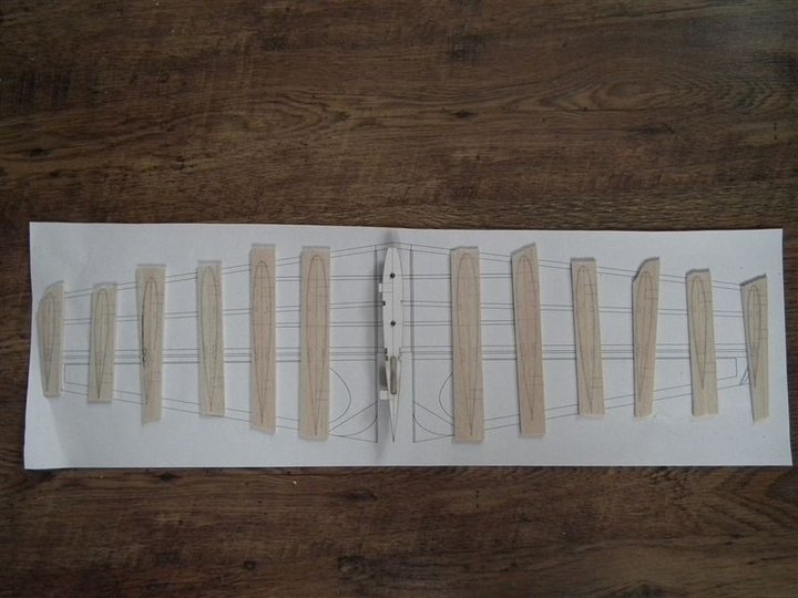

Plany poszły do drukowania ( Cada dopiero się ucze bawiąc się w przerabianie planu ) i po dwóch nocach w pracy.... cnc było ręczne :D na sucho wygląda to tak ( nie mogłem się powstrzymać żeby nie zobaczyć jak Muszka będzie się prezentować ) :D

Piotrek , katuję właśnie Twoje żeberka w CAD. Natarcie z balsy dychy a dźwigary 12x5mm w 30% od natarcia. Przynajmniej tak wychodzi z rysunku.

Sławek jeszcze raz wiekie dzięki za pomoc z żeberkami :) wymiary jakie podałeś zgadzają się .

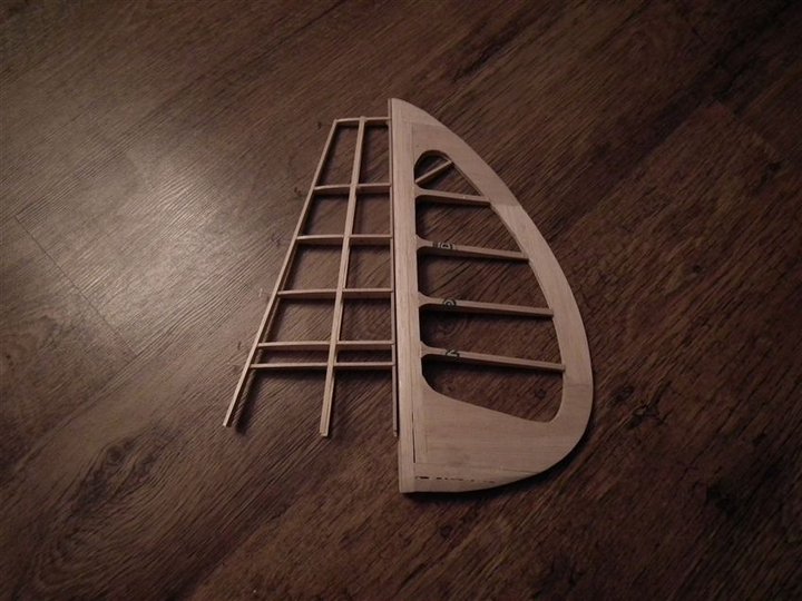

po trzech nocach w pracy powstał ster kierunki i statecznik pionowy który będzie oklejony jeszcze balsą , wszystko do przeszlifowania
DSCF1352_resized.JPG [ 88.29 KiB | Przeglądany 29252 razy ]
teraz pora na statecznik poziomy i tu mam dylemat zrobić go tak jak Tomek czyli dzielony na rurkach czy w całości ?
DSCF1356_resized.JPG [ 76.7 KiB | Przeglądany 29250 razy ]
troche zabawy papierem ściernym i iglakami i żeberka na statecznik będą gotowe :)
15122011106_resized.jpg [ 62.63 KiB | Przeglądany 29250 razy ]

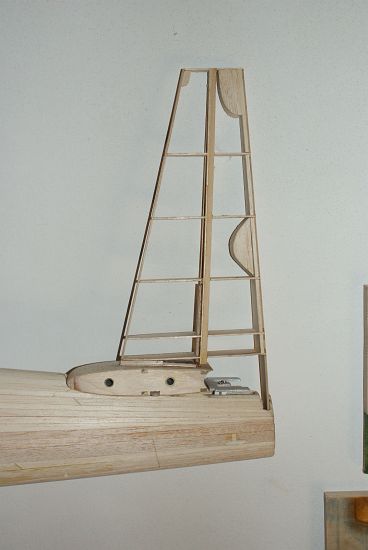

Tomek patrząc na zdjęcia wydaje mi się że Tomek trzymał się orginału
mucha_SP-1819_066.jpg [ 92.55 KiB | Przeglądany 29217 razy ]
tu statecznik w modelu Tomka

wydaje mi się że dzielenie statecznika w takim modelu ma sens wtedy jeśli chodzi o przewożenie modelu , a
mamy do dyspozycji np.malucha :)

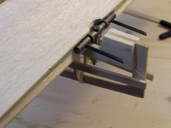

Jeśli chodzi o napęd wysokości to myślałem o czymś takim ( to z Muchy budowanej we Francji )
12_146.jpg [ 50.78 KiB | Przeglądany 29217 razy ]
Co myślicie o takim rozwiązaniu i o poziomym w całości ? .

Wybaczcie, ale wtrącę się do dyskusji. Nie wiem czy dobrze zrozumiałem. W oryginale statecznik jest nie dzielony, jest to jedna część, tak jak pisał TomekW. W modelu jest dzielony, z tego co zauważyłem. Pewnie dlatego, że trudno odwzorować w skali tą osłonę , przejście kadłub-pionowy. Osobiście bym próbował robić poziomy jako jeden element. Napęd steru wygląda ok. Jestem za :)
