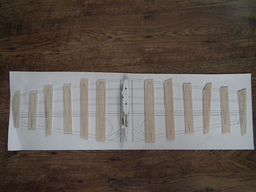

Piotrek , katuję właśnie Twoje żeberka w CAD. Natarcie z balsy dychy a dźwigary 12x5mm w 30% od natarcia. Przynajmniej tak wychodzi z rysunku.

Sławek jeszcze raz wiekie dzięki za pomoc z żeberkami :) wymiary jakie podałeś zgadzają się .

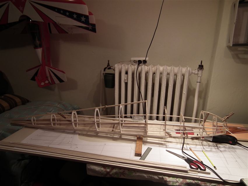

Kadłub jest robiony metodą połówkową i schnie już na desce .

Połówki kadłuba złożone na sucho ,

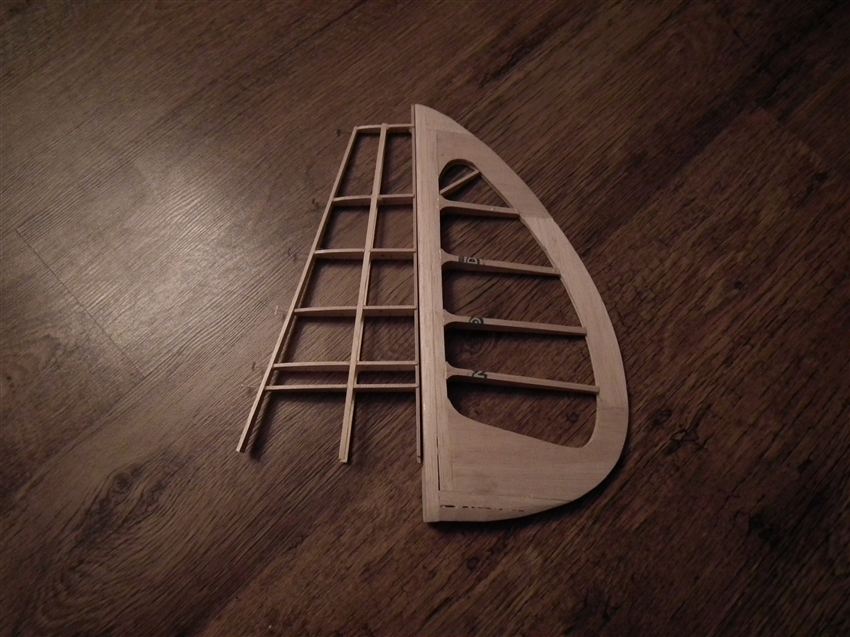

po trzech nocach w pracy powstał ster kierunki i statecznik pionowy który będzie oklejony jeszcze balsą , wszystko do przeszlifowania

teraz pora na statecznik poziomy i tu mam dylemat zrobić go tak jak Tomek czyli dzielony na rurkach czy w całości ?

troche zabawy papierem ściernym i iglakami i żeberka na statecznik będą gotowe :)

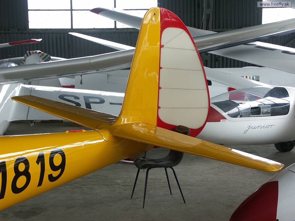

W szybowcu statecznik był jednym elementem montowanym na kadłubie, osadzony niżej niż w modelu Tomka a miejsce łączenia zakryte specjalnie kształtowaną osłoną. Przeróbka będzie się wiązała również ze zmianą napędu steru, dodasz sobie roboty,ale będzie bliższe oryginałowi.

Tomek patrząc na zdjęcia wydaje mi się że Tomek trzymał się orginału

Wybaczcie, ale wtrącę się do dyskusji. Nie wiem czy dobrze zrozumiałem. W oryginale statecznik jest nie dzielony, jest to jedna część, tak jak pisał TomekW. W modelu jest dzielony, z tego co zauważyłem. Pewnie dlatego, że trudno odwzorować w skali tą osłonę , przejście kadłub-pionowy. Osobiście bym próbował robić poziomy jako jeden element. Napęd steru wygląda ok. Jestem za :)
