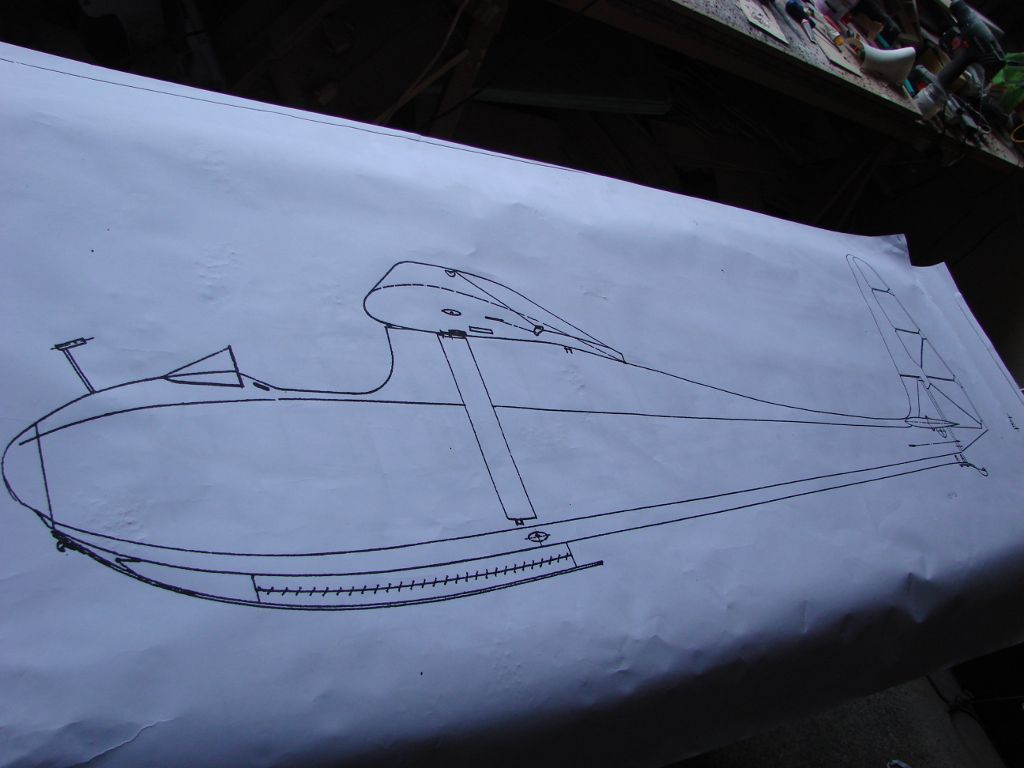

Kupiłem kiedyś Modelarza, w którym były właśnie plany tego szybowca. I przez bardzo długo chodził mi po głowie. Przymierzając się do jego budowy, rozrysowałem go, jak za dawnych czasów, ołówek i papier. Ale z chwilą, gdy zostałem tatą plany trafiły do szuflady. Niestety przy przeprowadzce do nowego mieszkania gdzieś się zawieruszyły i nigdy ich nie odnalazłem.

Tak wyglądał rysunek kadłuba:

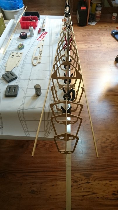

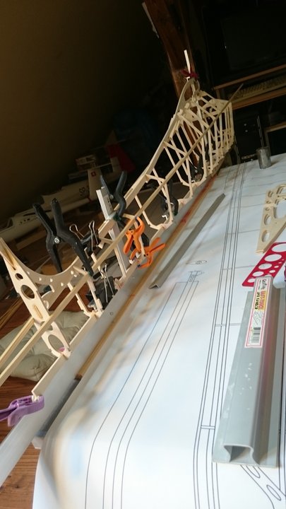

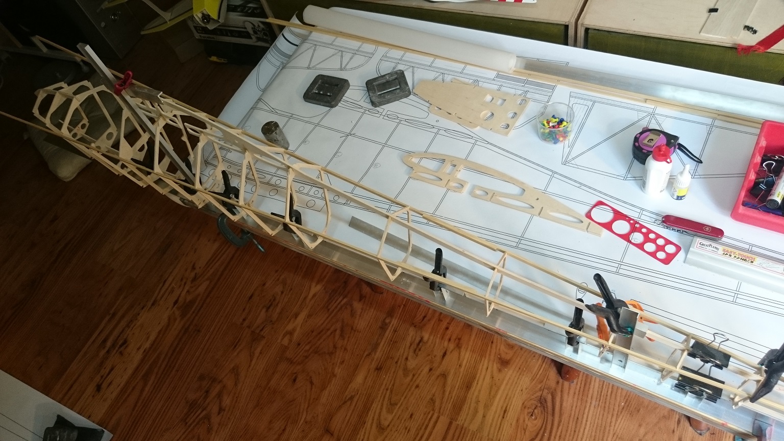

Konstrukcja kadłuba.
Najważniejsze w całej zabawie to by kadłub był prosty. Z uwagi na pewne ograniczenia mojej modelarni wymyśliłem, że za helling do kadłuba musi posłużyć dluugi kątownik, 50*50*2000. Do tego wyprowadziłem poprzeczki z odpowiednio przyciętych kątowników ale już 20*20. Wszystko połączyłem nitami zrywalnymi. Jak dla mnie ma tą zaletę, że taki helling mogę wykorzystać przy kolejnym modelu, ale o tym będzie w drugim wątku.
DSC_0001.jpg [ 463.31 KiB | Przeglądany 12646 razy ]
DSC_0003.jpg [ 306.17 KiB | Przeglądany 12646 razy ]
DSC_0005.jpg [ 390.42 KiB | Przeglądany 12646 razy ]
Może się wydawać, że górne krawędzie są chybotliwe, ale tylko pozornie. Tak krótkie odcinki poprzeczek i mocno znitowanych z głównym kątownikiem przykręconym do deski montażowej daje solidną konstrukcję.
