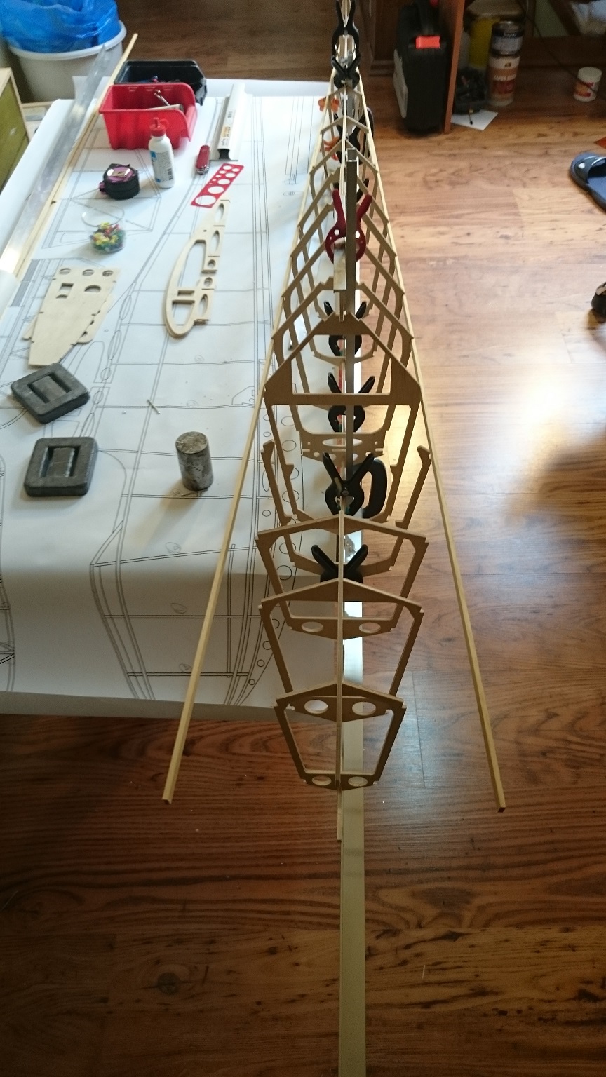

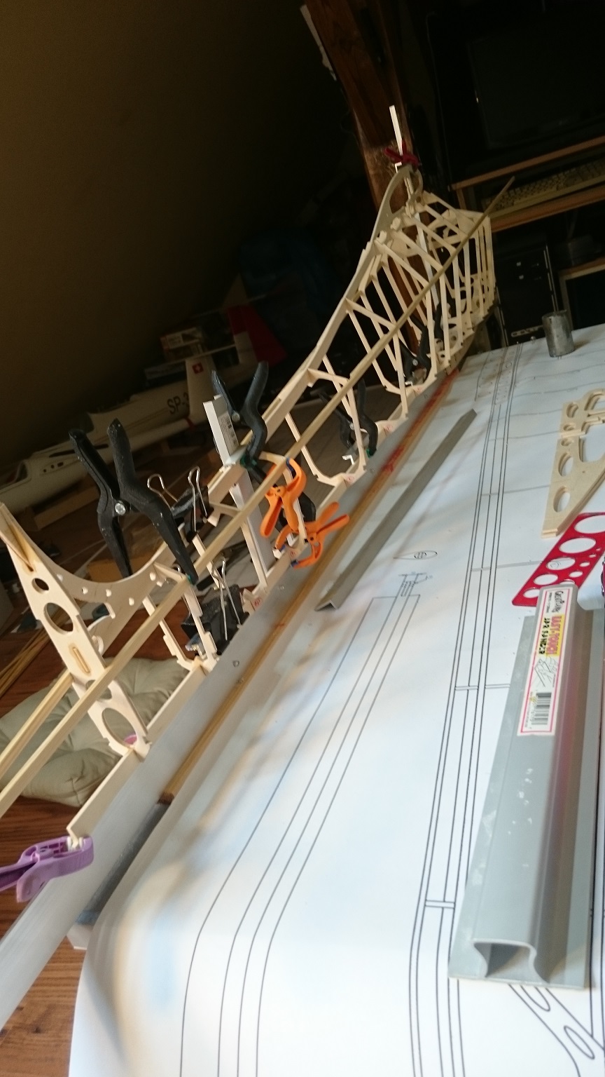

Konstrukcja kadłuba.
Najważniejsze w całej zabawie to by kadłub był prosty. Z uwagi na pewne ograniczenia mojej modelarni wymyśliłem, że za helling do kadłuba musi posłużyć dluugi kątownik, 50*50*2000. Do tego wyprowadziłem poprzeczki z odpowiednio przyciętych kątowników ale już 20*20. Wszystko połączyłem nitami zrywalnymi. Jak dla mnie ma tą zaletę, że taki helling mogę wykorzystać przy kolejnym modelu, ale o tym będzie w drugim wątku.

Może się wydawać, że górne krawędzie są chybotliwe, ale tylko pozornie. Tak krótkie odcinki poprzeczek i mocno znitowanych z głównym kątownikiem przykręconym do deski montażowej daje solidną konstrukcję.

Ciekawy pomysł z tym hellingiem, czekam na więcej :)
