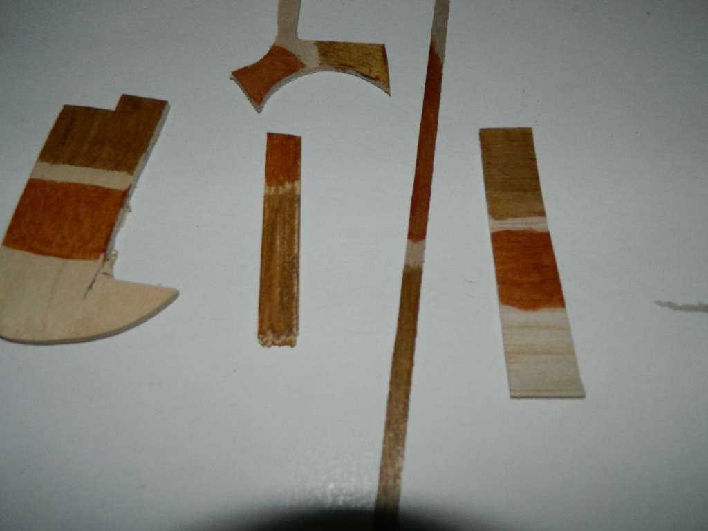

Wracam powoli do CW-1, oczywiście w przerwach nad pracami nad ADW-1.
Dzisiaj po około godzinnym oglądaniu lakierobejc na półce sklepu, zdecydowałem się na lakierobejcę w kolorze dąb.....zrobiłem próby wybarwień, na balsie, trzech odcieniach sklejki i listwie sosnowej. Zasadniczo nie ma wielkiej różnicy i nie wiem czy dobrze wybrałem. Nie mam kompletnie pojęcia jak wyglądała na starych szybowcach sosna i sklejka. To co widziałem w Olsztynie na zlocie to raczej wpadało wszystko w delikatny odcień czerwieni....pomarańczu. U mnie wyszło sino, wydaje mi sie , że z lekkim odcieniem żółto-zielonego....sam nie wiem. Zastosowałem lakierobejcę Drewnochron "Dąb". Czy macie jakieś swoje doświadczenia? ;)

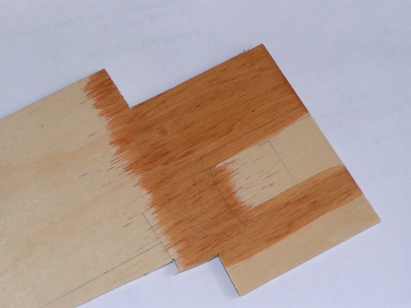

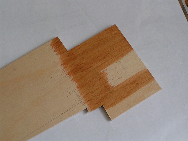

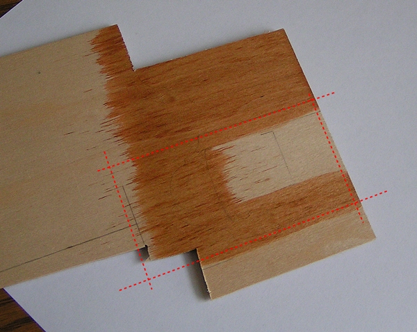

No to Milo sprawa tak wygląda:
1. Przede wszystkim zdjęcia nie są poprawiane, tzn. zmieniona jest tylko ich wielkość i są "wyostrzone". Nic nie robiłem z barwami, ich nasyceniem itp. Na moim przynajmniej ekranie wyglądają tak samo jak "na żywo". Malowana była sklejka brzozowa 2 mm.
To zdjęcie jest bez użycia lampy błyskowej:
1.JPG [ 227.75 KiB | Przeglądany 14220 razy ]
To zdjęcie jest z lampą błyskową:
2.JPG [ 222.47 KiB | Przeglądany 14220 razy ]
A tu masz to, czego użyłem:
3.JPG [ 226.89 KiB | Przeglądany 14220 razy ]
I jeszcze jedna fotka, po użyciu cellonu (cellonowany jest ten fragment zaznaczony liniami)
4.JPG [ 269.35 KiB | Przeglądany 14220 razy ]
Ja uważam, że na tych zdjęciach nie ma różnicy czy z lampą czy bez i czy lakierowane czy nie. Wadą może być tylko konieczność cellonowania - to jest bejca a nie lakierobejca. Jak dla mnie nie jest to zbytnim problemem. Trzeba tylko później jeszcze to - przed ostatecznym cellonowaniem - potraktować taką gąbką ścierną - można ją bez problemu kupić w sklepach zajmujących się parkietami i listwami przypodłogowymi. Nad papierem ściernym ma taką przewagę, że jest miękka stosunkowo i jest to bloczek taki o wymiarach ok. 5x2x10 cm i naprawdę fajnie się tym robi. No jednak ważna uwaga jeszcze (bo przecież nic nie może być tak prosto piękne ;) ) Jak najmniej śladów kleju :| Będzie widać.
To tyle Milo.
Pozdrawiam!

Mam w domu stolarkę z sosny, drzwi....Drewno z którego wykonana jest stolarka ma już z 10 lat, nie wiem ile warstw Domaluxu na nie położyłem.....jest dość ciemne, przyłożyłem moje próbki. Ten Tik jest bardzo zbliżony, jednak w konfrontacji z kolorem, wybarwieniem które zaproponowałeś - porównanie moich drzwi z tym co widać na ekranie - jest bardziej zbliżone. Cóż, kolejna wyprawa do sklepu i zakup następnej bejcy. Z moich doświadczeń wynika, że lakierobejca nie reaguje na odrobiny kleju na materiale jak zwykła bejca. No zobaczymy, trzeba dalej próbować.
Dzięki za pomoc.

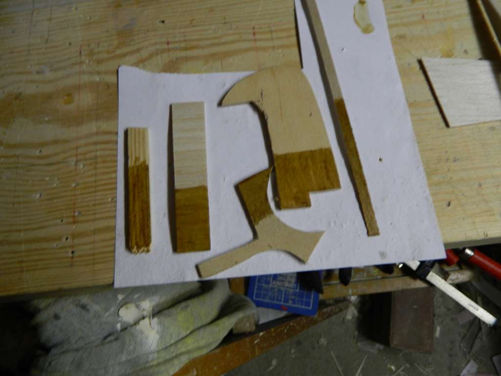

Post: 10 kwie 2013, o 17:56
Zabejcowalem kilka elementów CW. Zdecydowalem się na Sadolin sosna....lakierobejca. Efekt na zdjęciach, wydaje mi się bardzo autentycznym odcieniem i zbliżonym do tego co pokazal Paweł. Dodatkowo kryje miejsca poplamione klejem i ma delikatną aksamitną fakturę.

Post: 10 kwie 2013, o 21:28
I bardzo piątka Milo. Wygląda fajnie. Model będzie wyglądał wspaniale w takim kolorku. A jak jeszcze dodać do tego kolor pokrycia, który pokazywałeś wcześniej... Super!

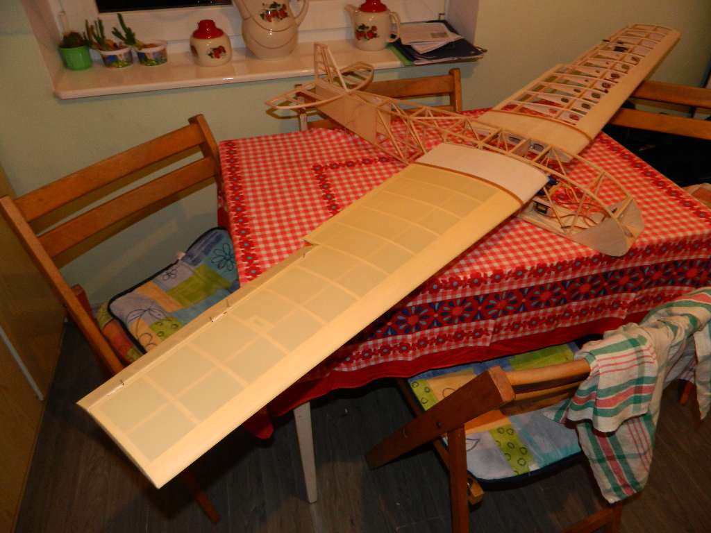

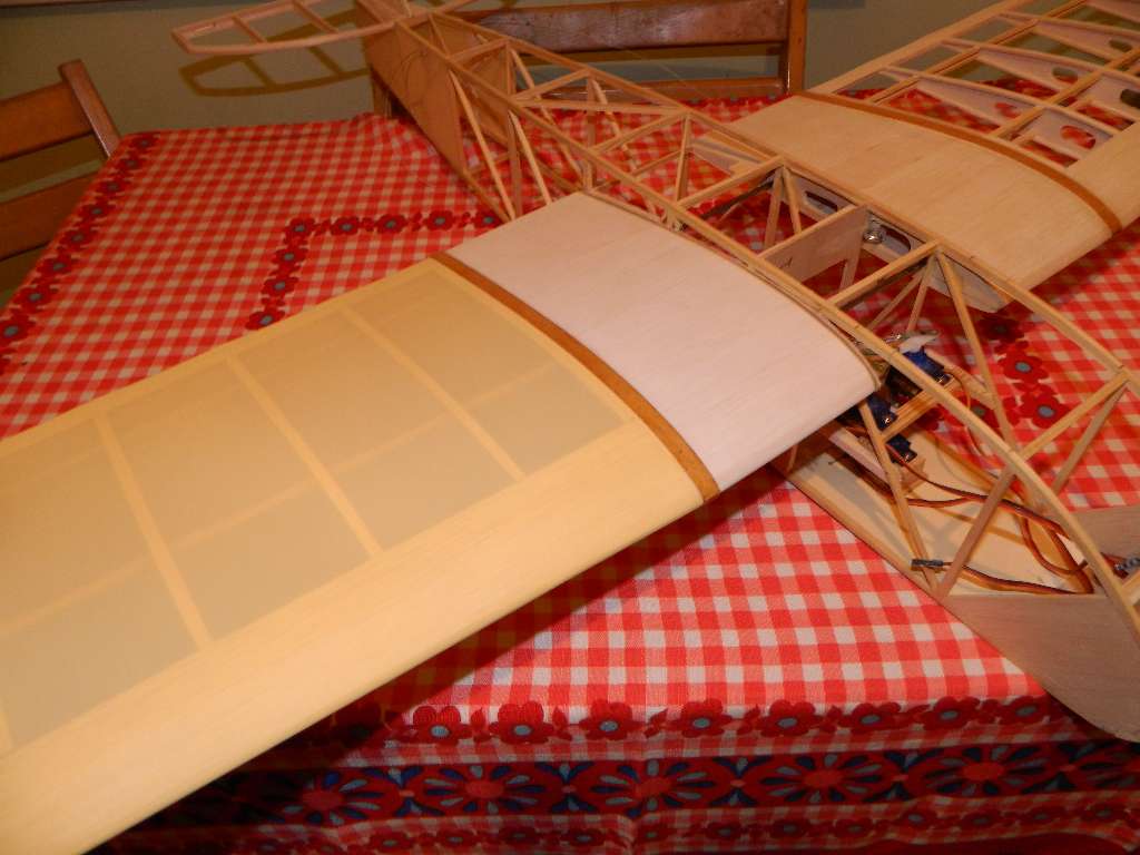

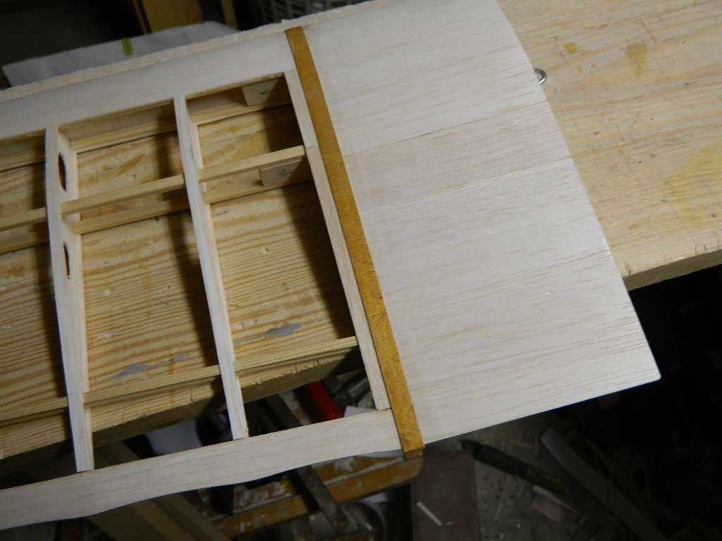

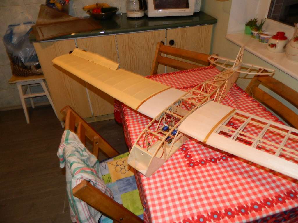

Post: 23 kwie 2013, o 22:24
Prawy płacik pokryłem folią....centro Oratex natural, reszta Solartex antique. Folia kładzie się bardzo dobrze, jednak nie wybacza niedoróbek, jest transparentna, w pewnym sensie. Widać słoje balsy, jakieś znaczniki wykonane ołówkiem ;) . W rzeczywistości odcień Solartexu jest jaśniejszy. Ocenę pozostawiam Wam :?

 Tytuł: Re: CW-1
Post: 26 kwie 2013, o 21:48
Ocena?
Wygląda tak jak powinien.
Piękny model się szykuje.
Mam nadzieję, że zobaczę go kiedyś na żywo.
