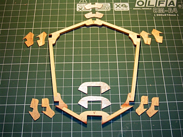

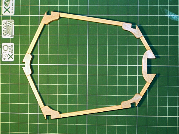

Po przerwie wracam do budowy. Wręgi będą wykonane w technologii (jeśli mogę tak powiedzieć ;) ) sklejkowo - listewkowej, tj. z listewek sosnowych 4x4 mm, sklejki 4 mm i 0,4 mm (nakładki wzmacniające). Kilka zdjęć poniżej (przepraszam za jakość 1-go zdjęcia :oops: ) :
Przygotowane poszczególne elementy wręgi:

Wręga po naklejeniu nakładek i wyszlifowaniu:
3.JPG [ 313.69 KiB | Przeglądany 13332 razy ]

Paweł, te elementy ze sklejki to wycinałeś ręcznie czy na frezarce? Nie mają nadpaleń więc zgaduję że nie laserowo. Jeśli wycinałeś ręcznie ( :shock: ) to jak wycinałeś te małe elementy? Bo one mają chyba z 20 mm i wyglądają na identyczne (te lustrzane odbicia). Robiłeś je pojedynczo i dużo szlifowania czy ciąłeś po liniach??

Poprzedni post usunąłem, bo w sumie nic szczególnego nie wnosił. Szczegółowiej odpowiadając na pytanie Moleja, robienie (w moim wykonaniu) takiej wręgi wygląda następująco:
1. Według wcześniej narysowanych zarysów wręg rysuję wręgę na nowo z tym, że wrysowuję już listewki i kształt poszczególnych łączników.
2. Po narysowaniu robię ksero.
3. Następnie z kopii rysunku wycinam fragmenty z łącznikami i naklejam na sklejkę 4 mm, najzwyklejszym klejem w sztyfcie. Klej ten wystarczająco dobrze przykleja papier do sklejki i daje się bardzo łatwo usunąć, choćby szlifowaniem.
4. Elementy wycinam ręcznie piłką włosową używając cienkiego brzeszczotu do metalu - pozwala precyzyjnie ciąć i nie robią się zadziory. Wycinam na najzwyklejszej podstawce (deseczce) do wycinania piłką włosową - ja to nazywam "jaskółką" ;)
5. Po wycięciu usuwam przyklejony papier i dopasowuję poszczególne elementy iglakami, przy czym dokładnie i precyzyjnie staram się zrobić przede wszystkim wcięcia, które posłużą później do wklejenia listew konstrukcyjnych wręg i podłużnic kadłuba.
7. Teraz na cienkiej sklejce odrysowuję kształt łączników.

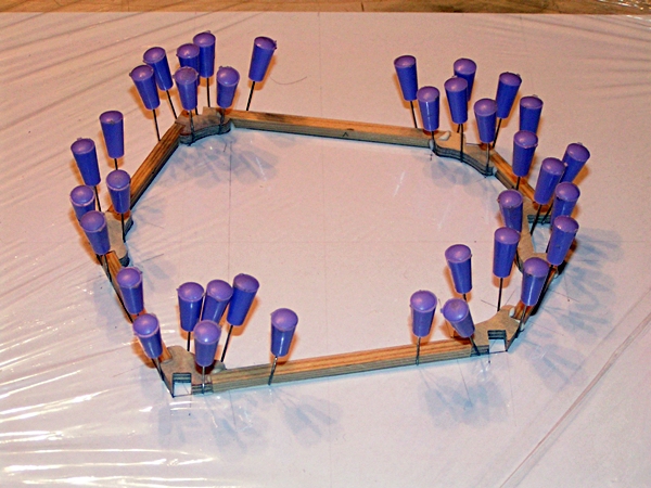

8. Na wykonanym wcześniej rysunku wręgi przyklejonym taśmą klejącą do deski montażowej rozkładam kawałek cienkiej folii spożywczej, układam wycięte łączniki i blokuję je szpilkami.

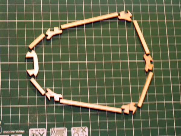

9. Następnie dopasowuję wyszlifowane wcześniej odcinki listewek, wklejam je we właściwe miejsca wikolem i blokuję szpilkami.

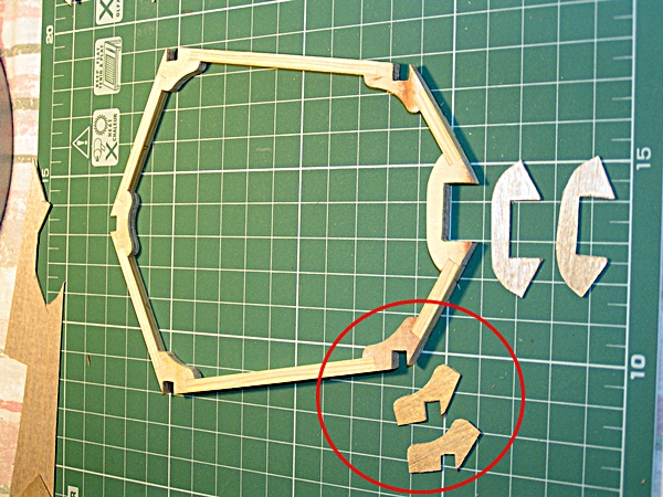

10. Gdy schnie konstrukcja, nożykiem wycinam ze sklejki odrysowane wcześniej łączniki, ale uwzględniam tylko wycięcia na podłużnice kadłuba - w czerwonym kółku na zdjęciu. Po odpięciu wręgi od deski całość szlifuję papierem ściernym tak, żeby wręga miała jednakową grubość w miejscach klejenia. Wycięte (teraz już to nakładki wzmacniające :lol: ) przyklejam we właściwych miejscach sklejonej wręgi.
7.JPG [ 332 KiB | Przeglądany 13198 razy ]
11. Po wyschnięciu całości znowu idą w ruch iglaki i papier ścierny. wewnętrzne krzywizny elementów sklejkowych szlifuję... papierem ściernym owiniętym na ogniwku R6 - bardzo przydatny przedmiot :lol: . Później tylko wyszlifowanie wręgi z zewnątrz (kontrolując cały czas zewnętrzny obrys wręgi!) i usuwanie drobnych wad "optycznych" w innych miejscach ;)
