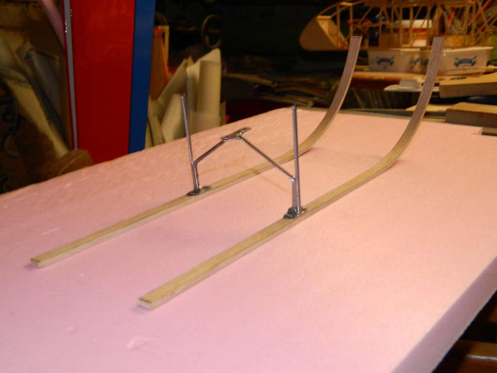

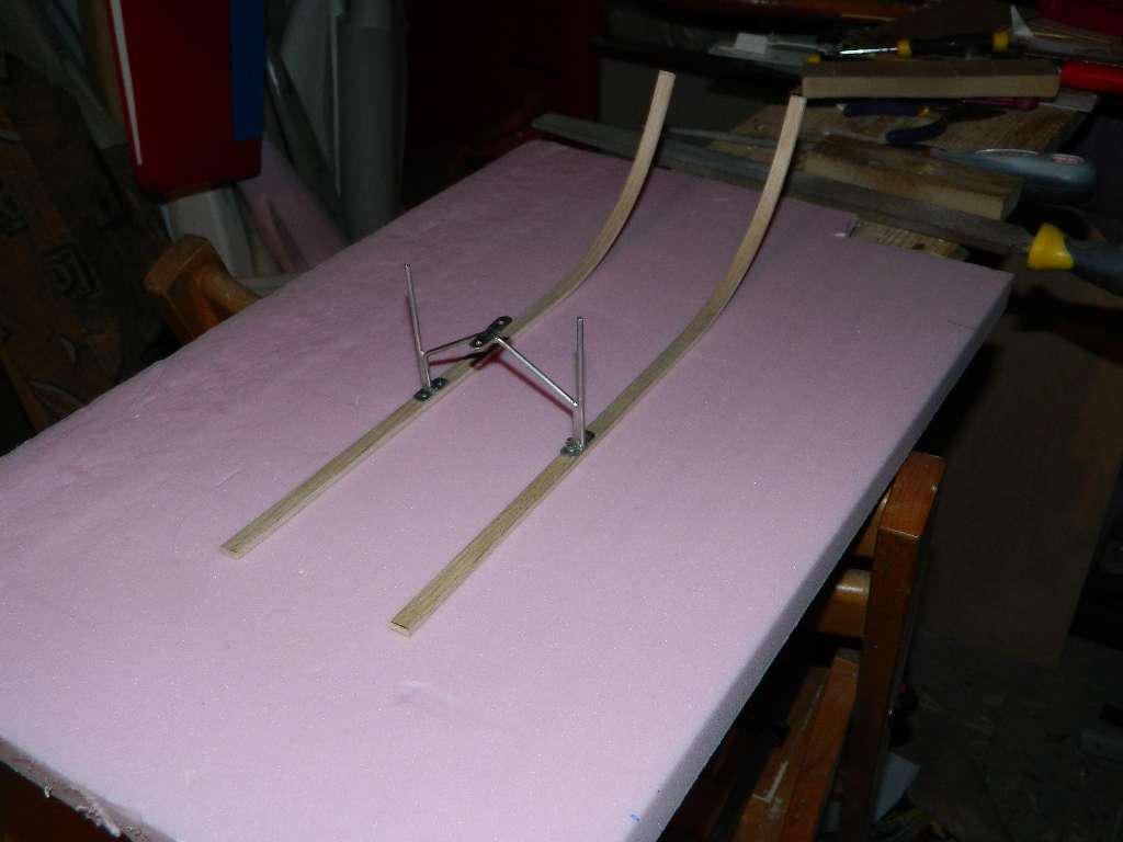

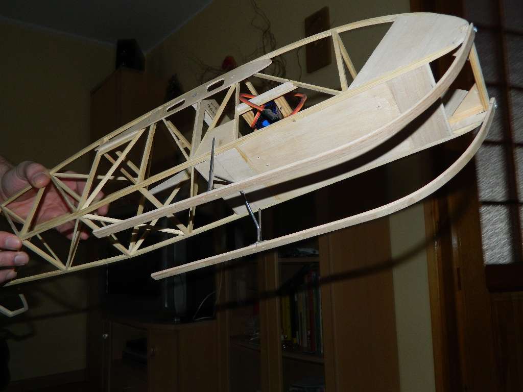

Dwudniowa walka z lutownicą i pilnikami przyniosła taki efekt....sanki :) Ostatecznie mamy zimę ;) .
Zostało wytrasować otwory pod wkręty, wszystko skręcić i mamy gotowe "podwozie". Moim zdaniem przebrnąłem przez drugi trudny etap budowy....pierwszy to napędy sterów.....teraz to z górki :lol:

w sam raz na zjazdy z Góry Chrobrego :lol:
coraz bliżej końca. mam nadzieję, że na oblot zaprosisz?!

Majstersztykiem będzie skręcenie tego razem :shock:
Wkręty z góry czy śrubki z wpuszczanym łbem z dołu ?

Mam wkręty 2x5 mm....jeszcze nie wiem co zrobię. Jutro przejadę się do naszego lokalnego sklepu z takimi pierdułami....albo śruby M2 z wpuszczanym łbem, albo wkręty. Oczywiście piszę o mocowaniu płóz do piramidki.
Oceniam, Marcin, że model jest zrobiony w powiedzmy 60%, także do oblotu jeszcze dużo czasu...mam nie ruszony jeszcze przód kadłuba, a co chwila pojawiają się nowe problemy. Napewno będa zdjęcia z pierwszych lotów.

milo jeśli chodzi o "lokalny sklep" (Legramet?) to nie wiem czy znajdziesz tam śrubki tak małych rozmiarów, a jeśli już to czy na sztuki? kiedyś pytałem o M3 nylonowe. owszem mają, 150szt w opakowaniu, opakowanie ~20zł. zrezygnowałem.

Podpowiedz proszę jakich użyłeś materiałów w czasie "walki z lutownicą i palnikiem". Czy te metalowe elementy podwozia to zwykły pręt stalowy a lut to stop cynowo-ołowiowy czy coś innego.

BartekW pisze:
Milo,
Bartek
"Z lutownicą i pilnikami"....palnika nie używałem.
Tak zwykłe materiały, pręt stalowy fi 2,5 mm, lut Sn60Pb40 z topnikiem i pasta lutownicza LB-1 . Nie wiem czy pręt się sprawdzi, to elektroda pozbawiona otuliny, ale piramidka nie będzie wklejana w kadłub, także będę miał możliwość wymiany, zrobienia nowej z lepszego materiału. Nie jestem dobry w lutowaniu, nie czuję tego, dlatego dość długo grzebałem sie przy tym elemencie. Przed jego wykonaniem zrobiłem próby wytrzymałościowe połączeń, nie udało mi sie rozerwać ani oderwać lutowanych kawałków drutu.

aha, lutownica 190 W

Właśnie zaopatrzyłem się w palnik i będę się starał łączyć pręty stalowe za pomocą lutu mosiężnego (temperatura topnienia ok 700 st C),a tak sobie zakorzeniłem w głowie ten palnik że ......, ale pomysł z elektrodami i "zwykłym lutem" jak się sprawdza jest bardzo dobrą informacją.

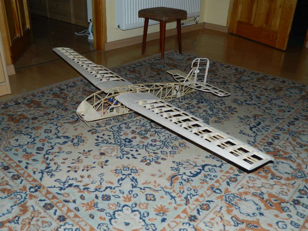

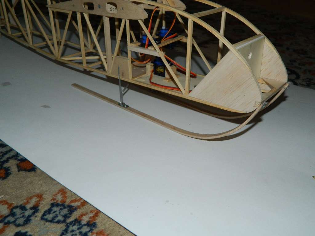

Poskręcałem , zamontowałem ..... stoi :) Drobna weryfikacja założeń mocowania płóz z przodu i będzie gites. Płozy przykręciłem wkrętami kupionymi w sklepie z częściami elektronicznymi 2,2x4,5. Muszę jeszcze dolaminować jedną warstwę forniru od spodu, żeby nie było widać otworów od wkrętów.

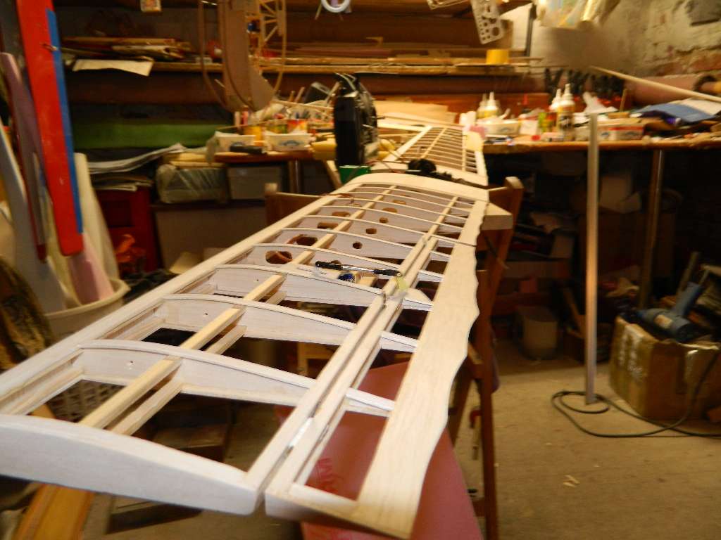

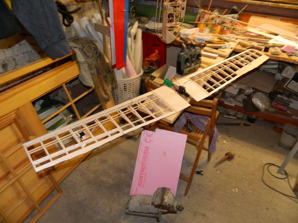

Zakończylem najfajniejszą część budowy CW-1....płaciki zrobione, wypróbowany napęd lotek. Zostało toszeczkę przeszlifować i oklejenie folią.
