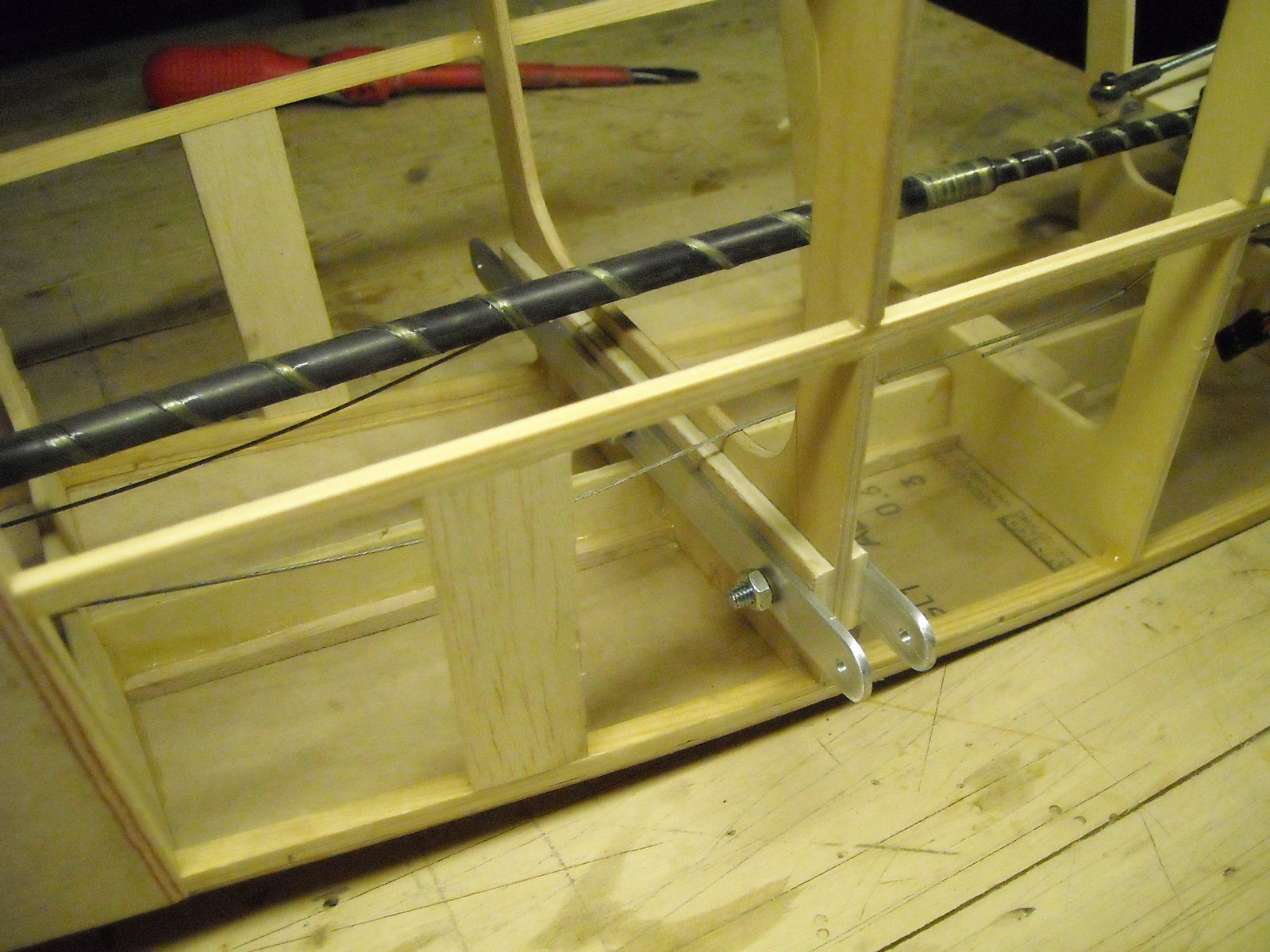

Sroka wróciła na warsztat .

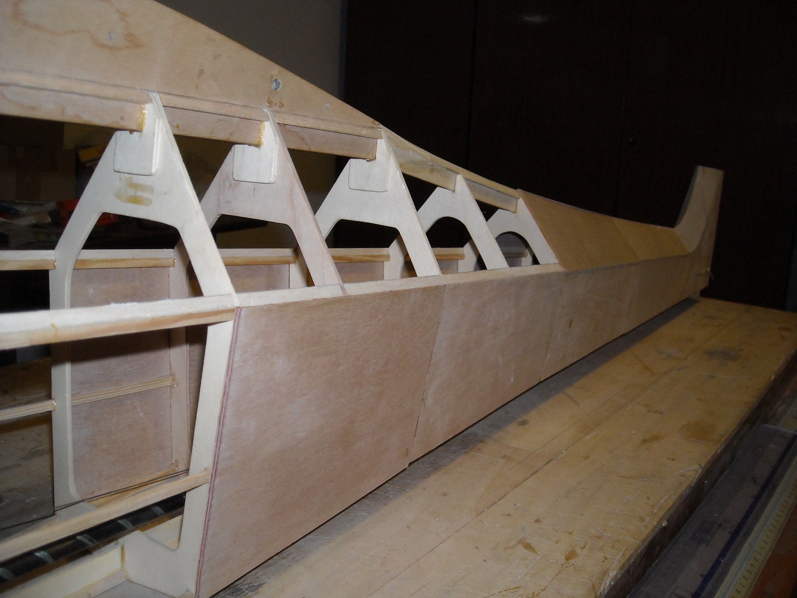

Wkleiłem dodatkowe podłużnice w przedniej części kadłuba - będą służyć jako dodatkowe podparcie pokrycia sklejkowego pomiędzy wręgami . Przy okazji kadłub znacząco zyskał na sztywności .
DSCN8295 (Kopiowanie).JPG [ 511.99 KiB | Przeglądany 21946 razy ]
Pokryłem też tył kadłuba sklejką .
DSCN8304 (Kopiowanie).JPG [ 353.27 KiB | Przeglądany 21946 razy ]

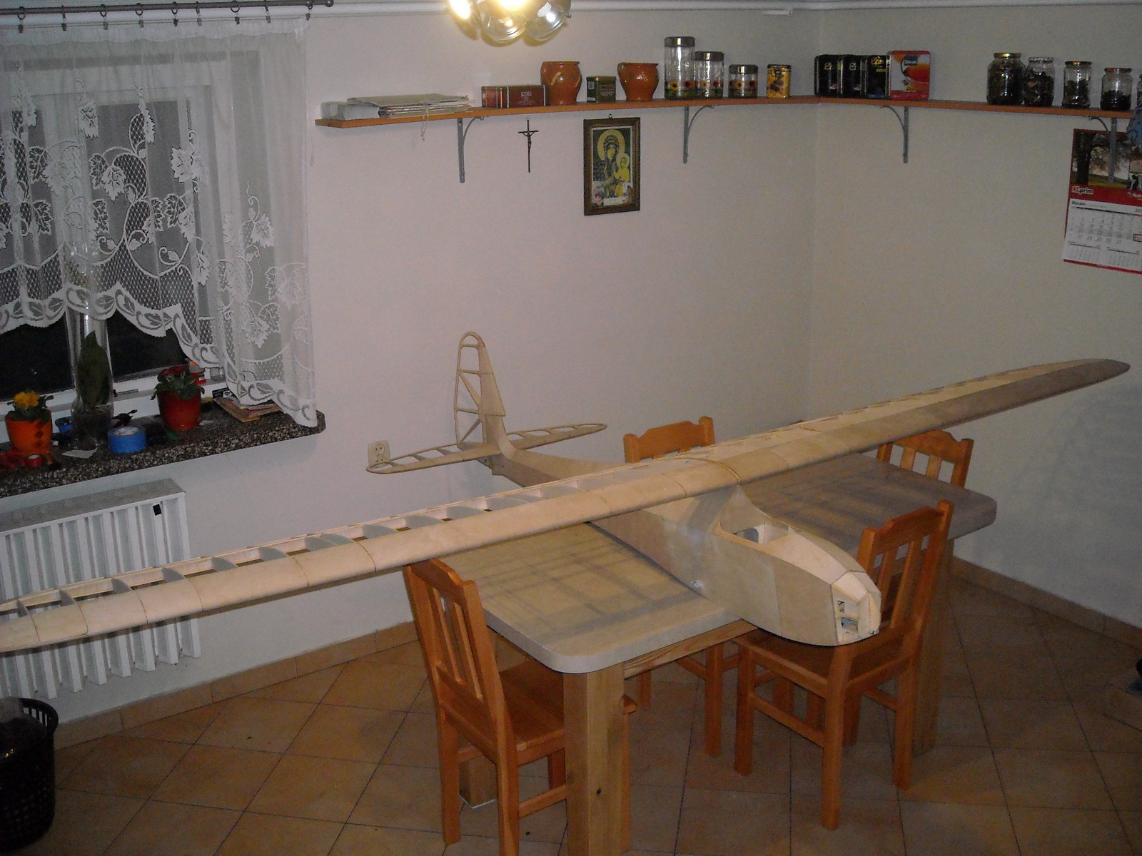

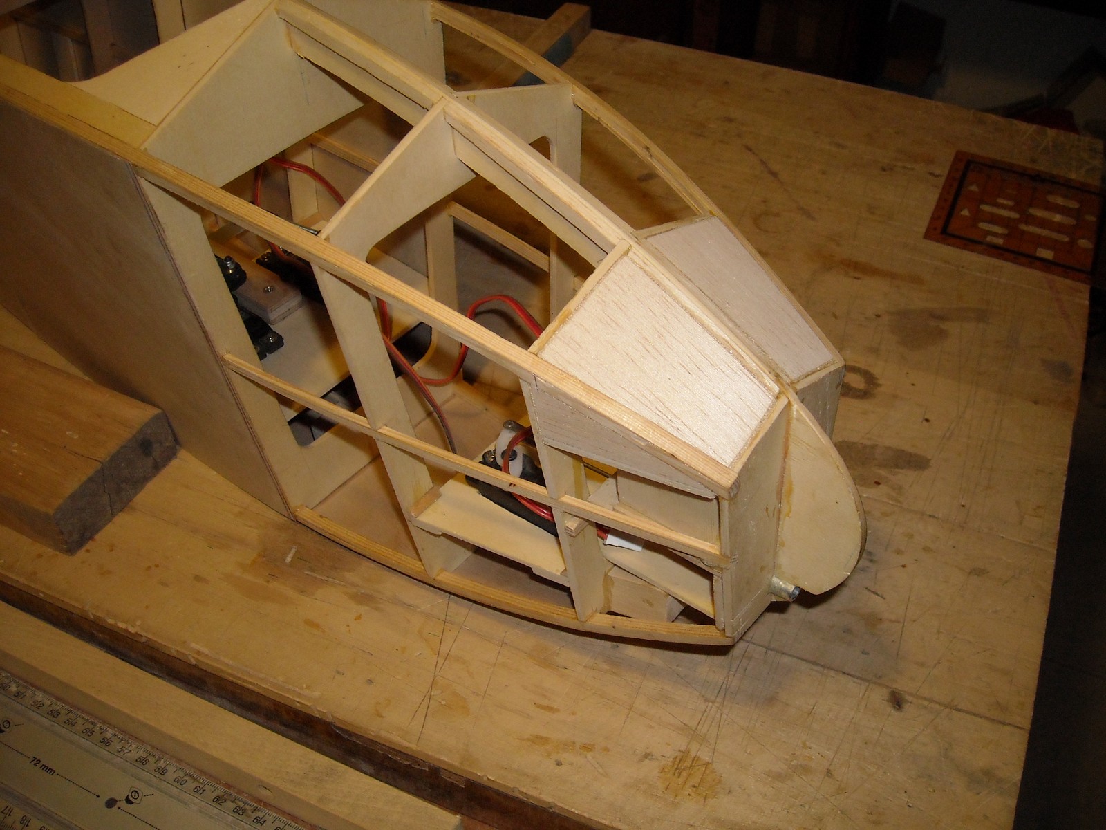

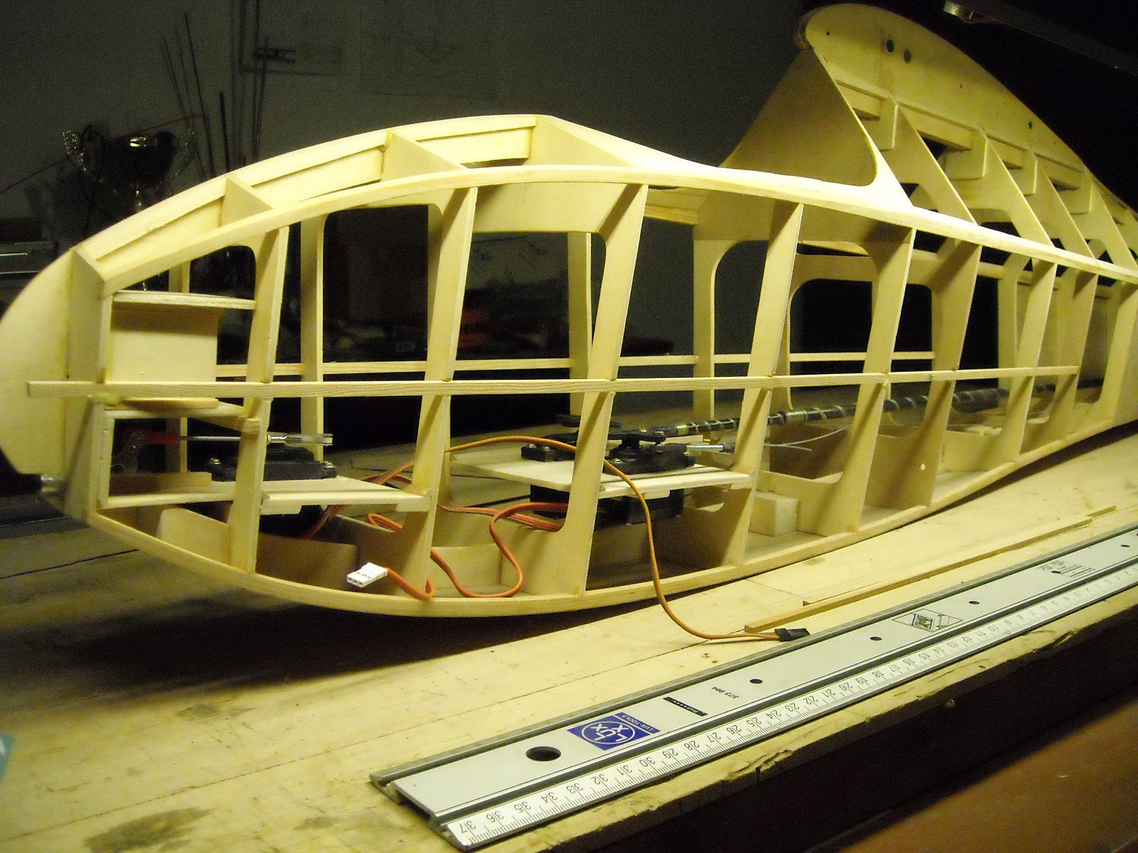

Zakończyłem oklejanie kadłuba , oczywiście zostało " dopieszczenie" . Nos na razie nie oklejony , czeka na wklejenie balastu .
Wcześniej wykonałem dolny łącznik zastrzałów .
DSCN8308 (Kopiowanie).JPG [ 449.95 KiB | Przeglądany 21887 razy ]
W części dziobowej wkleiłem balsowe wypełnienia , zamknięta przestrzeń będzie służyć za komorę balastową w razie konieczności doważenia gotowego szybowca .
DSCN8311 (Kopiowanie).JPG [ 412.78 KiB | Przeglądany 21887 razy ]

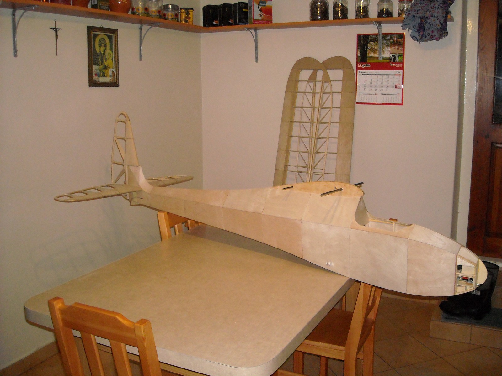

Oczywiście nie mogłem się powstrzymać przed zmontowaniem w całość :P
Najpierw kadłub i usterzenie - tu widać różnicę w kolorze sklejki
DSCN8314 (Kopiowanie).JPG [ 373.75 KiB | Przeglądany 21887 razy ]
DSCN8318 (Kopiowanie).JPG [ 420.49 KiB | Przeglądany 21887 razy ]

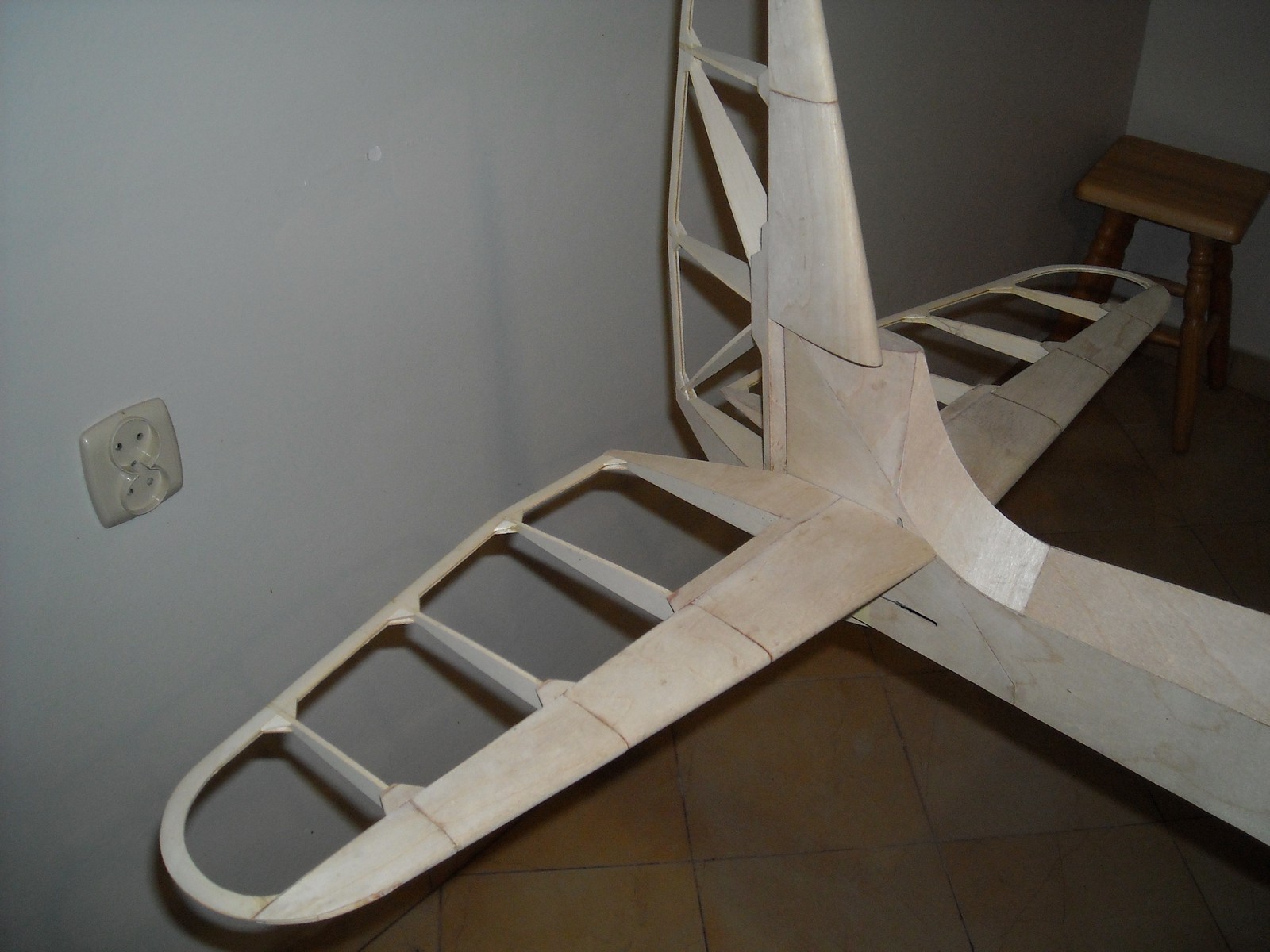

Jeszcze przejście kadłub - ster kierunku
DSCN8319 (Kopiowanie).JPG [ 314.51 KiB | Przeglądany 21887 razy ]

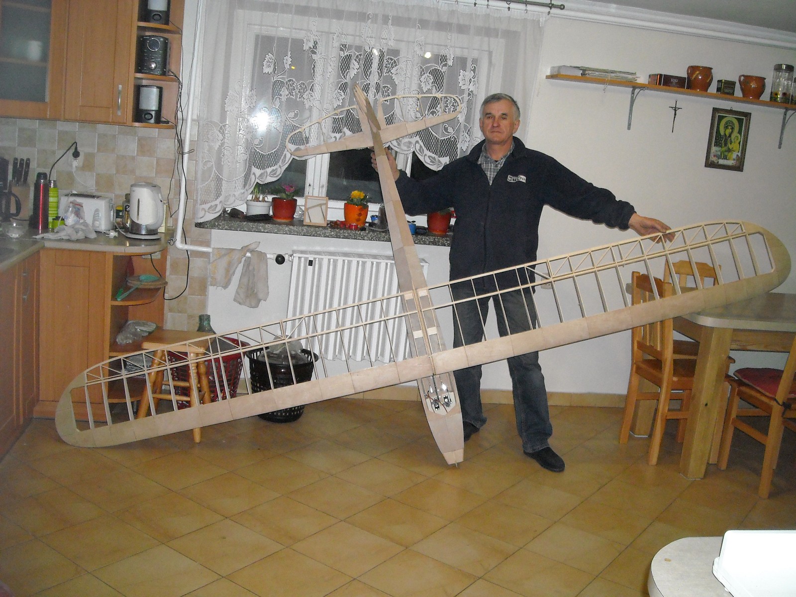

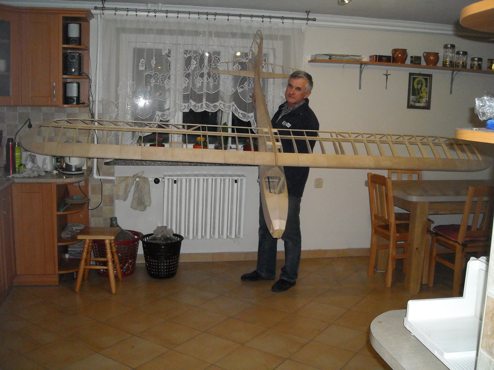

Dla zobrazowania wielkości - ciężko zmieścić ptaszysko w domu ;) - szczęściem mamy dużą kuchnię :)
DSCN8325 (Kopiowanie).JPG [ 477.75 KiB | Przeglądany 21887 razy ]
DSCN8328 (Kopiowanie).JPG [ 452.09 KiB | Przeglądany 21887 razy ]

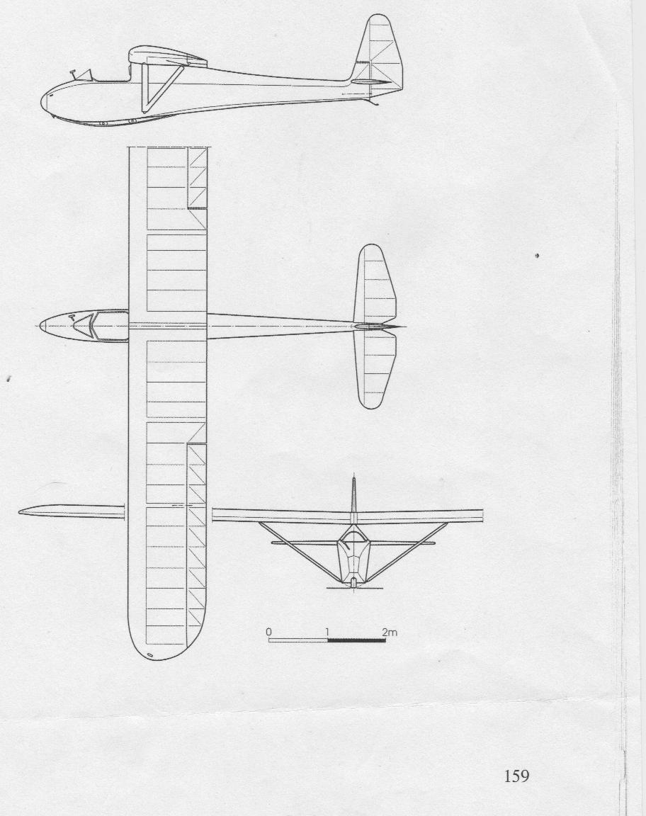

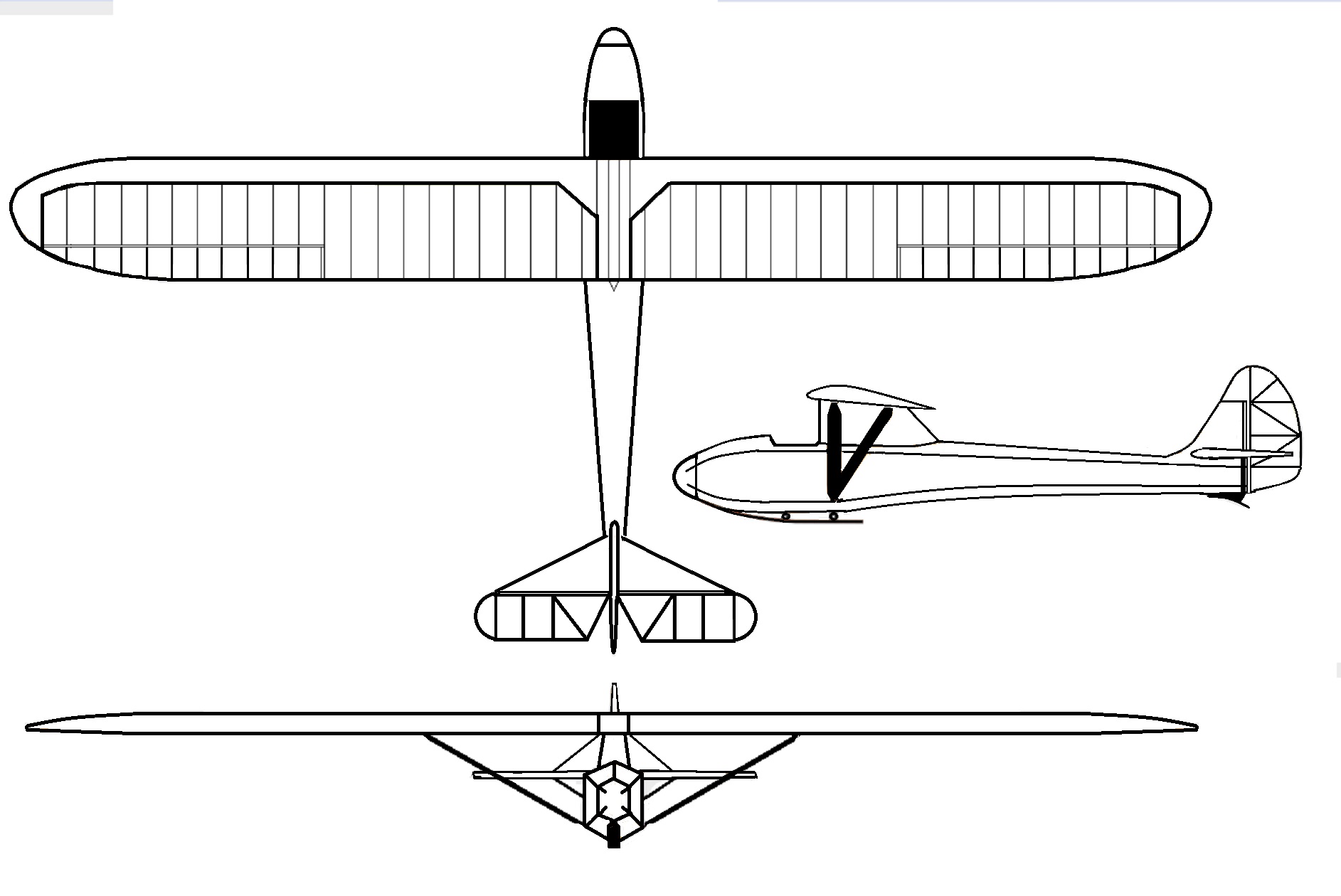

Jak dalej potoczyły się losy Sroki? Moim marzeniem modelarskim jest wykonanie makiety szybowca krytej cienką sklejką z polakierowaniem w kolorze naturalnego drewna (ma jednak to swój urok). Tak jak w oryginale. Twoja Sroka akurat takim modelem jest. Co dalej z nią :?: Chodzi mi po głowie ITS-II. Jest bardzo podobny do Sroki. Można byłoby się po części wzorować.
ITS-II.jpg [ 192.56 KiB | Przeglądany 14575 razy ]
Sroka plan.jpg [ 105.73 KiB | Przeglądany 14572 razy ]

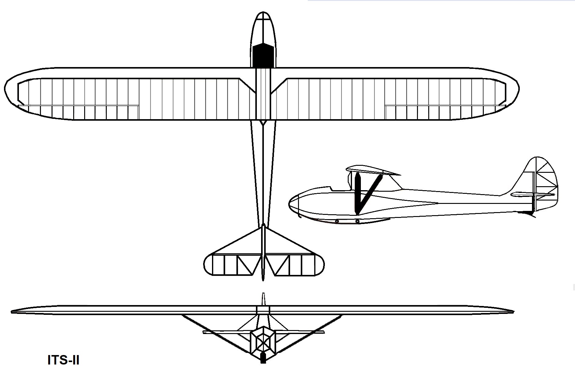

Rysunek poniżej poprawiony. Tak jak ty walczyłeś z rysunkiem Sroki , tak ja cały czas dociekam właściwej konstrukcji w tym ITS-II.
ITS-II pep.jpg [ 205.23 KiB | Przeglądany 14518 razy ]
