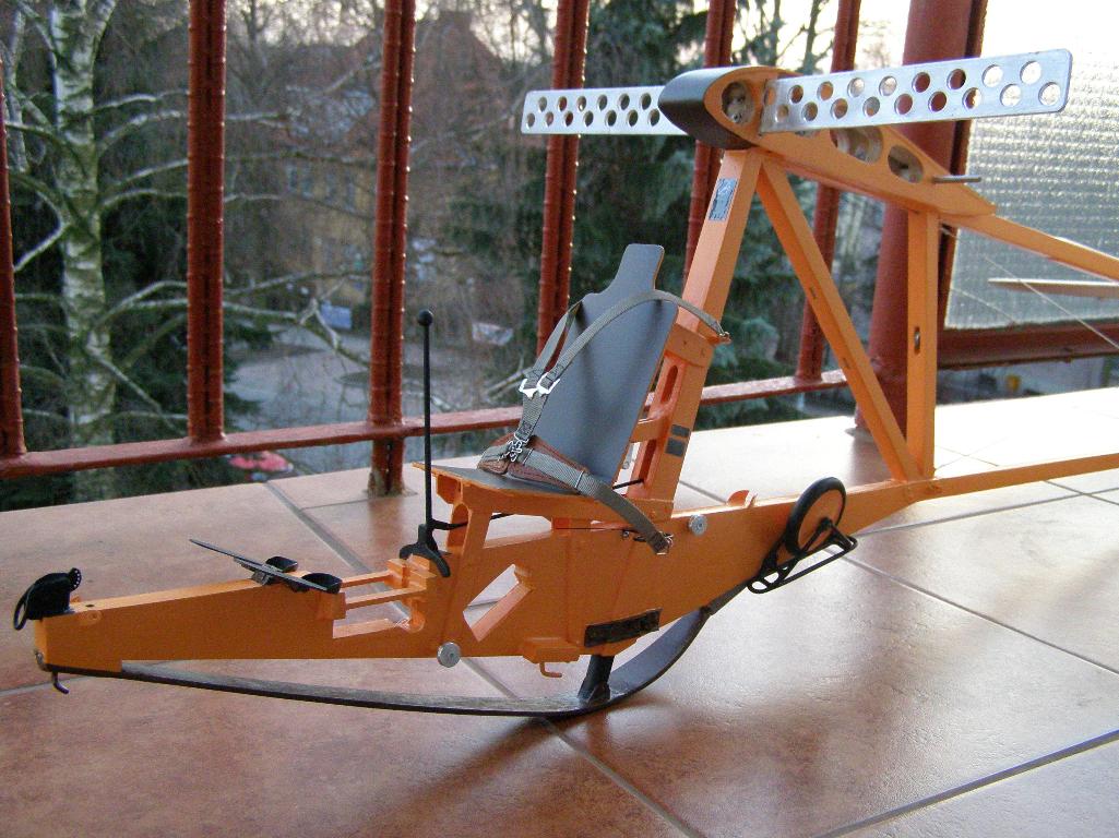

ABC nabiera kolorystyki oraz przybywa mu gadżetów. Nie miałem pomysłu na zamocowanie haka do windy to umieściłem go w miejscu w którym miał oryginał.Jest odsunięty od osi aby nie kolidował z płozą..Skoro dobrze funkcjonował w prawdziwym szybowcu to powinien także w modelu.

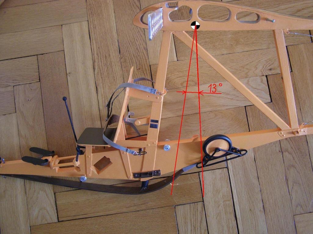

Nie wiem o jakim starcie myślisz, ale pod hol ręczny lub gumowy to hak jest za blisko przodu......tak wydaje mi się "na oko"....pod taki rodzaj startu hak powinien być ok 10-15 st do przodu od SC. A wiesz może jaka będzie waga modelu, tak ok , do lotu.
 Tytuł: Re: IS-3 ABC
Post: 8 mar 2014, o 21:22
Posty: 798
Myślę o starcie z gumy.Do lotu nie chce przekroczyć 2000 g.Położenie zaczepu mogę zmienić.Co proponujesz? Mam tylko dwa miejsca do wyboru.Umieścić go tak jak teraz ale za zastrzałem lub ewentualnie zamocować pod spodem płozy. Myślałem, że podczas startu można wspomóc sobie sterem wysokości (nie miałem okazji startować z gumy).

Posty: 3842
Musisz wyznaczyć środek ciężkości, radzę skorzystać z tego programu:
http://www.piotrp.de/MIX/sp.htm
Od wyznaczonego SC wyznacz zakres /10-15 st/ umiejscowienia haka....ja przyjmuję ok 12 st od SC.

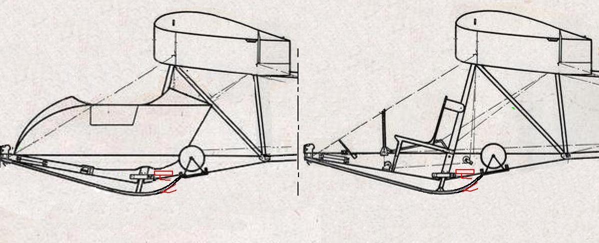

Post: 9 mar 2014, o 13:28
Posty: 798
Hak zmienił położenie dzięki informacji od milo. Jest nawet bezpieczniejszy bo nie będzie żadnej kolizji.
