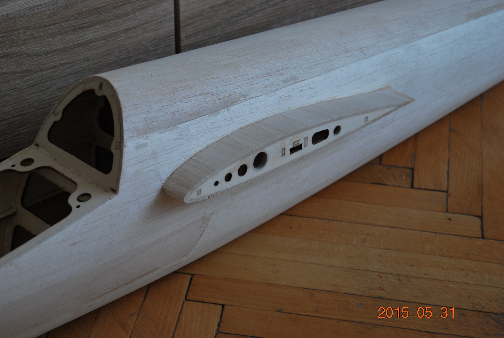

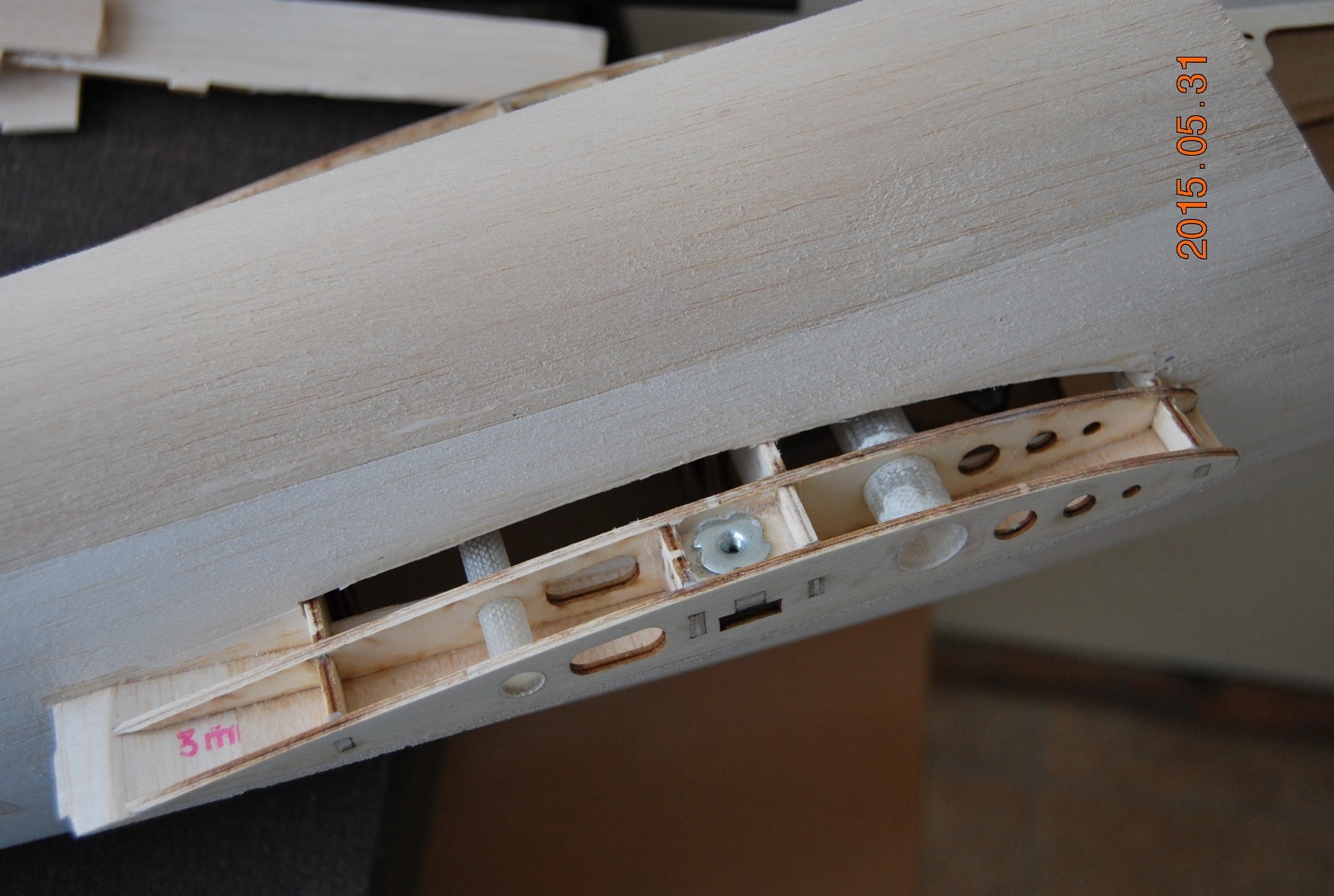

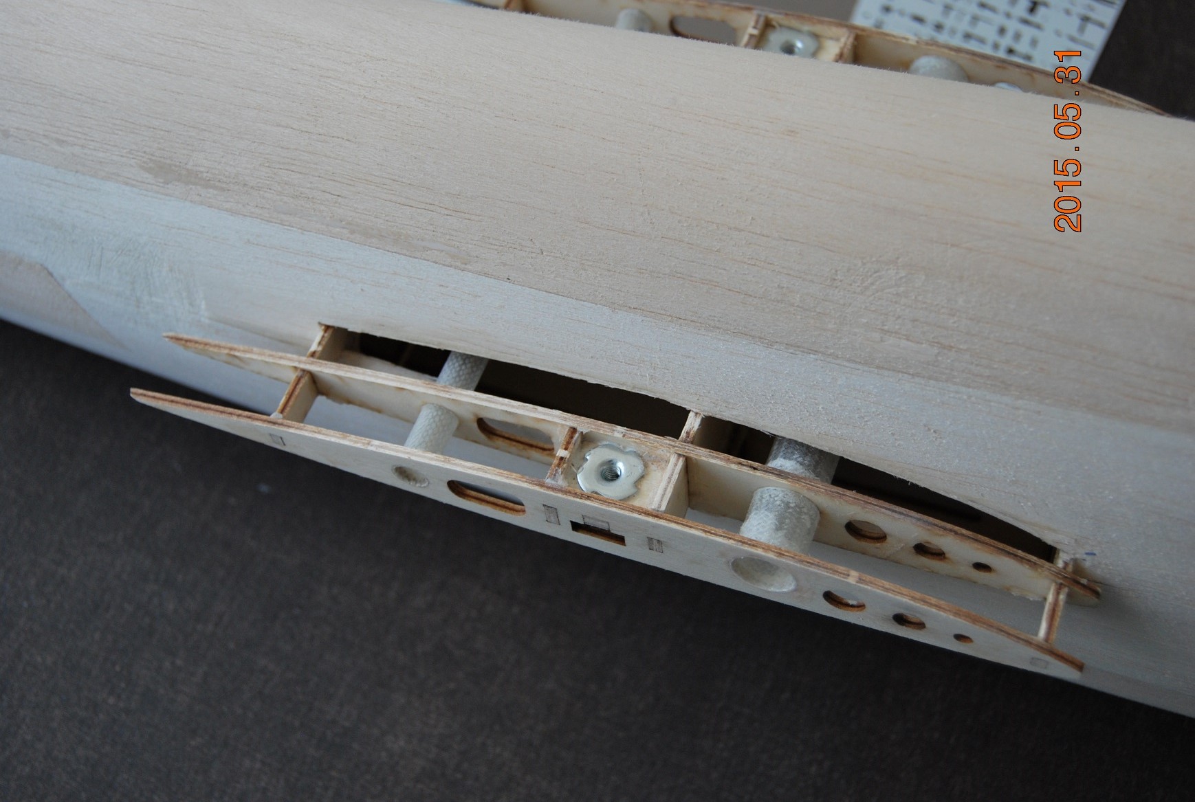

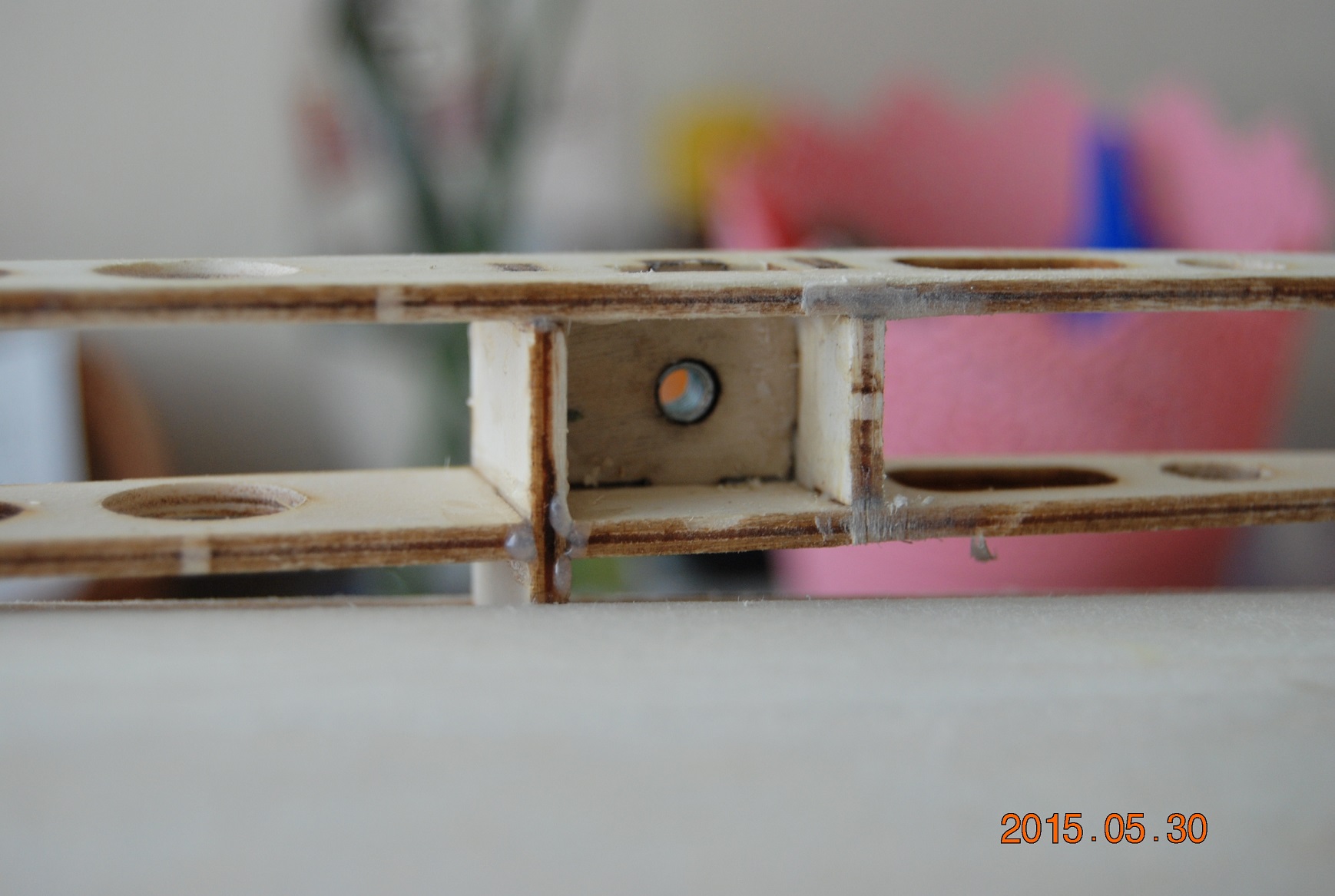

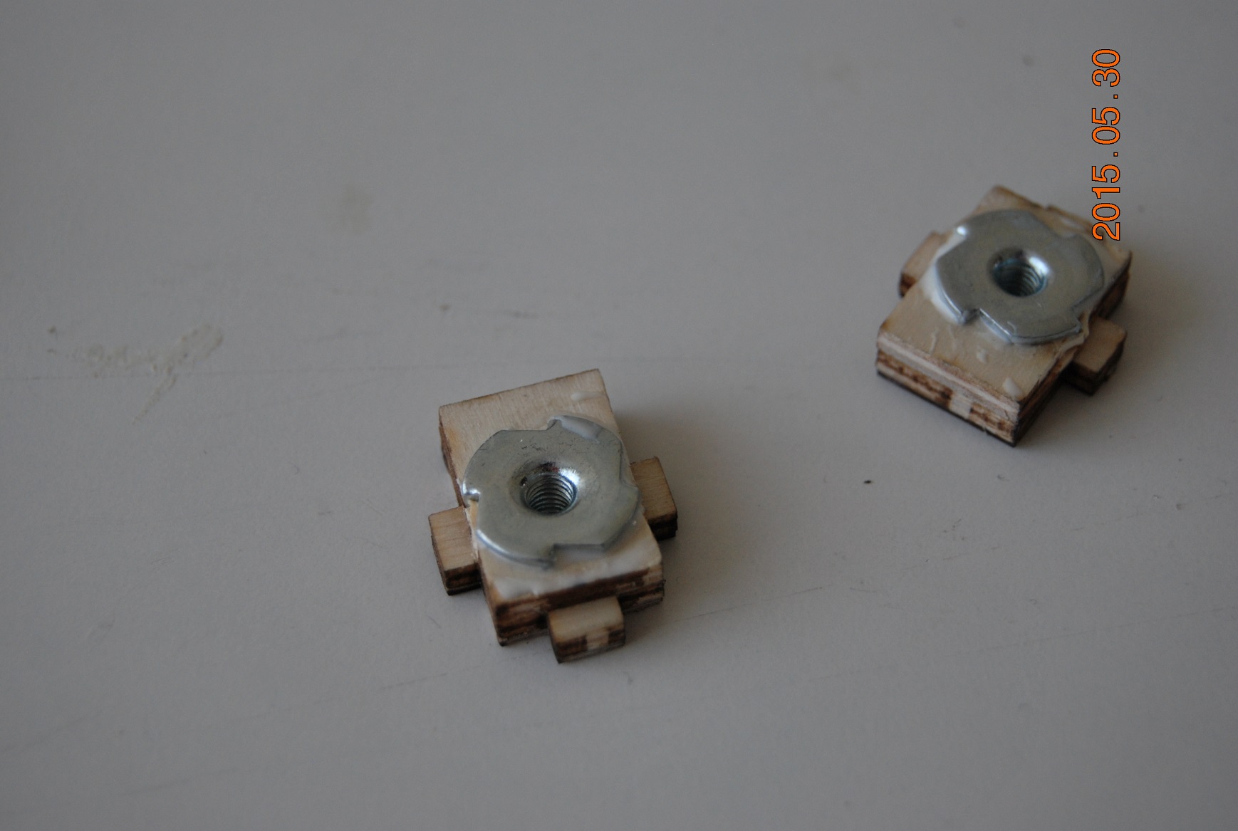

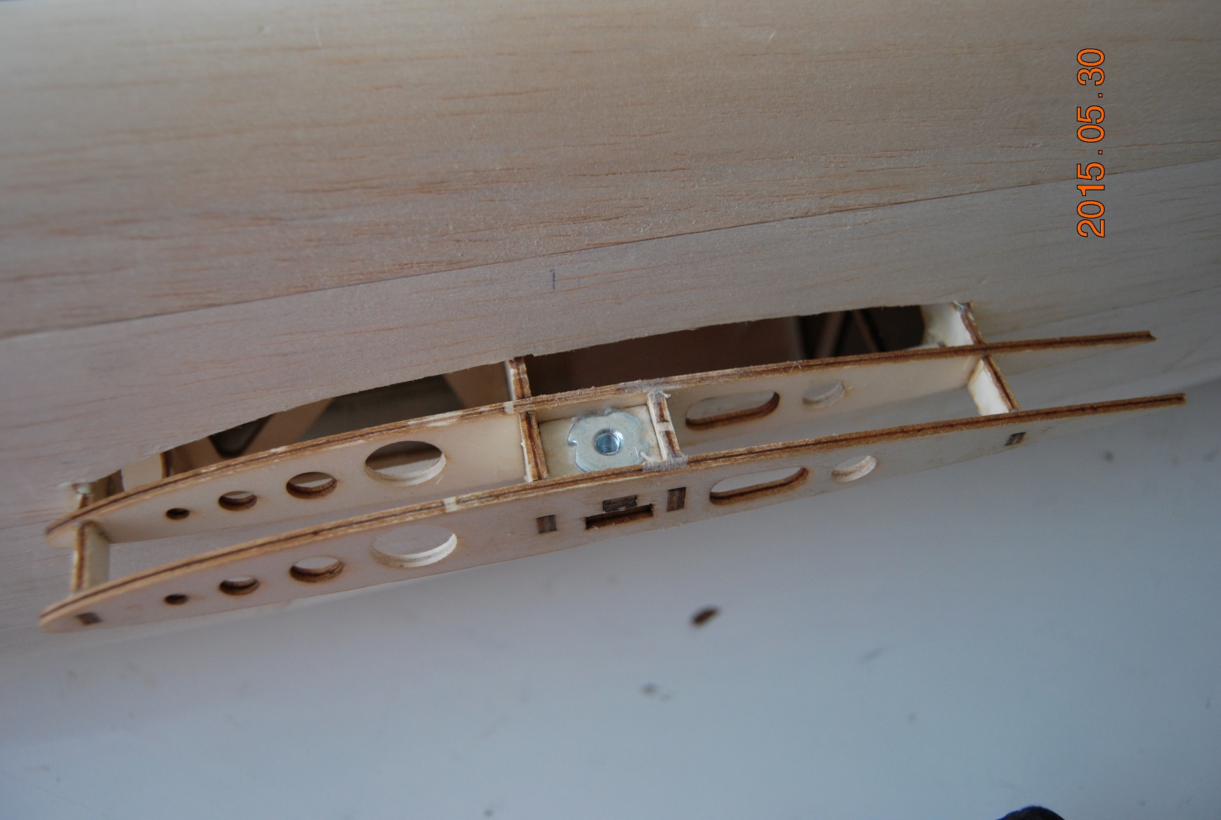

Dostałem info że hamulce zostały wysłane a ja tymczasem zabrałem się ze kadłubowy centropłat. Przede wszystkim wykonałem 15-minutową metodą kieszenie na łączniki płatów. Użyłem do tego.... papieru do pieczenia i pasty do podłóg. Efekt jest rewelacyjny.
Kolejną sprawą było wklejenie żeberek centropłata że tak go nazwę kadłubowego. Zanim jednak skleiłem skrajne żeberka wkleiłem półeczki z nakrętkami kłowymi mocowania płatów. Będą tam jeszcze wypełnienia balsowe ale o tym później. Po wklejeniu półeczek skleiłem skrajne żebra a następnie wkleiłem kieszenie łączników płatów. Na koniec wypełniłem wszystkie szczelinki kadłuba distalem a jutro generalne szlifowanie.

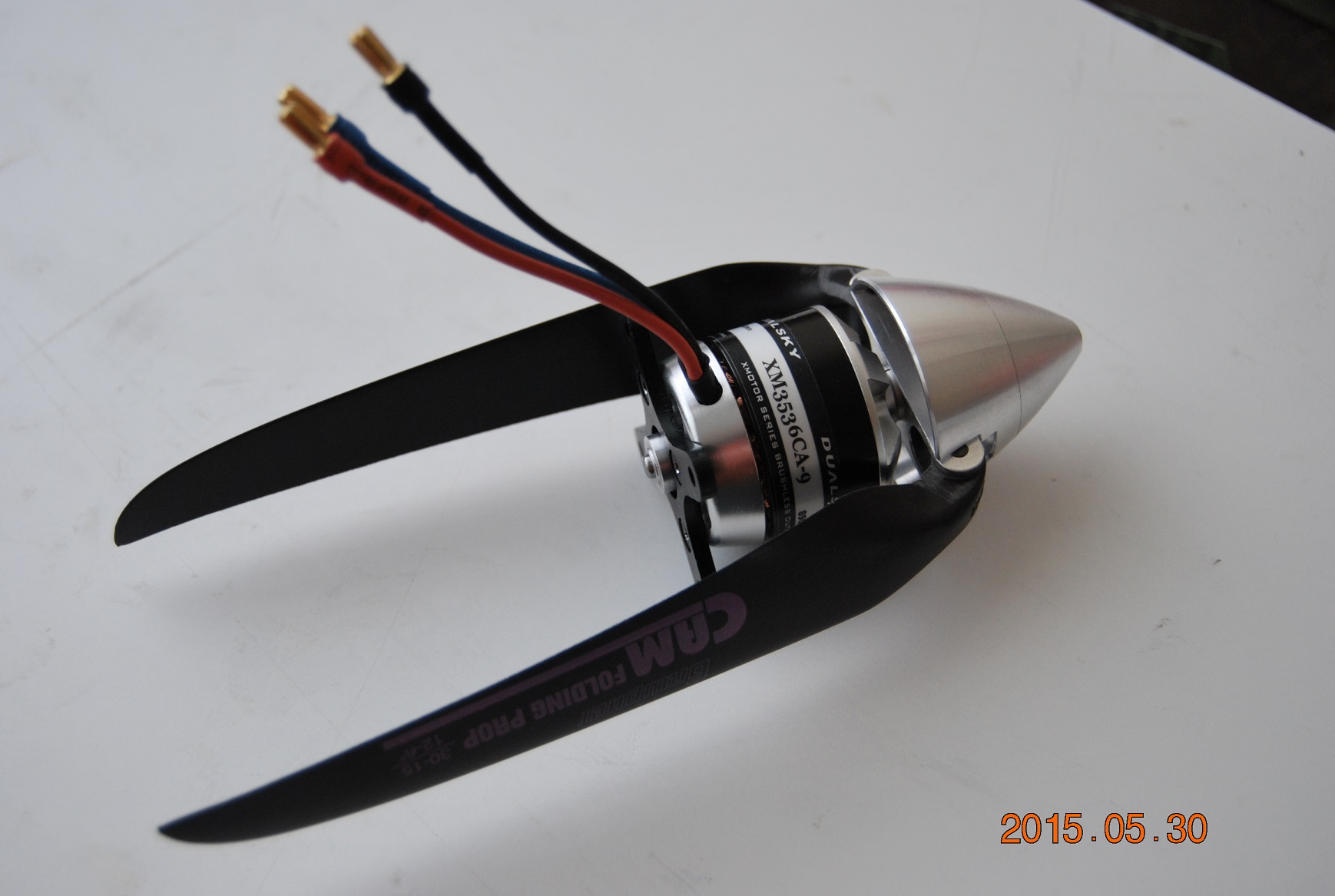

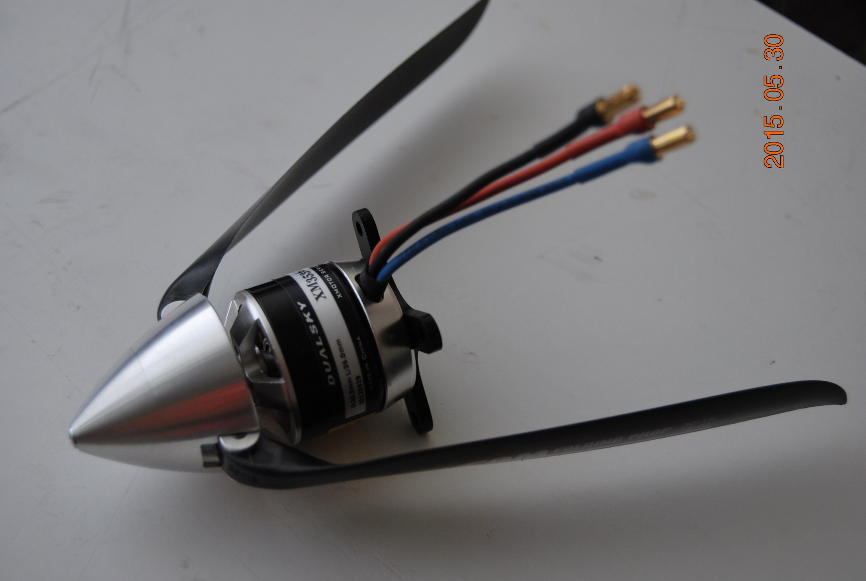

Zanim to wszystko jednak się wydarzyło podjechałem do ojca i na tokarce wycisnęliśmy ośkę z wirnika Dualsky-ego i wcisnęliśmy ją odwrotnie tj. tak że kołpak śmigła składanego będzie mocowany od strony wirnika a nie od strony stojana. Rozwiązuje mi to wiele problemów a największym z nich było wyjście przewodów ze stojana.

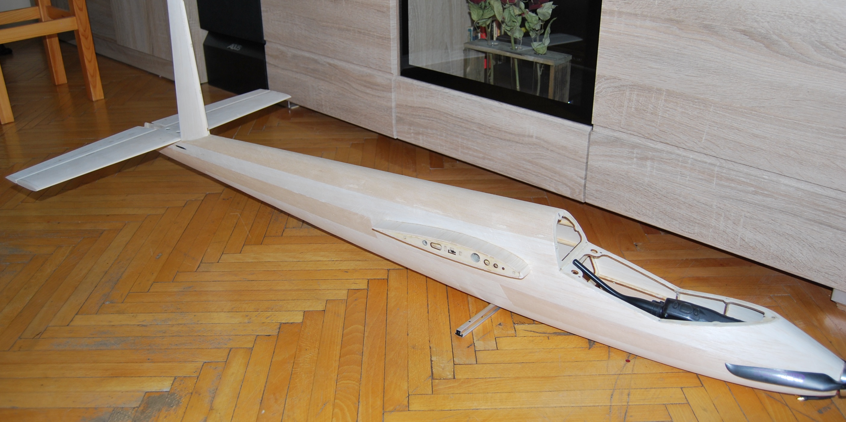

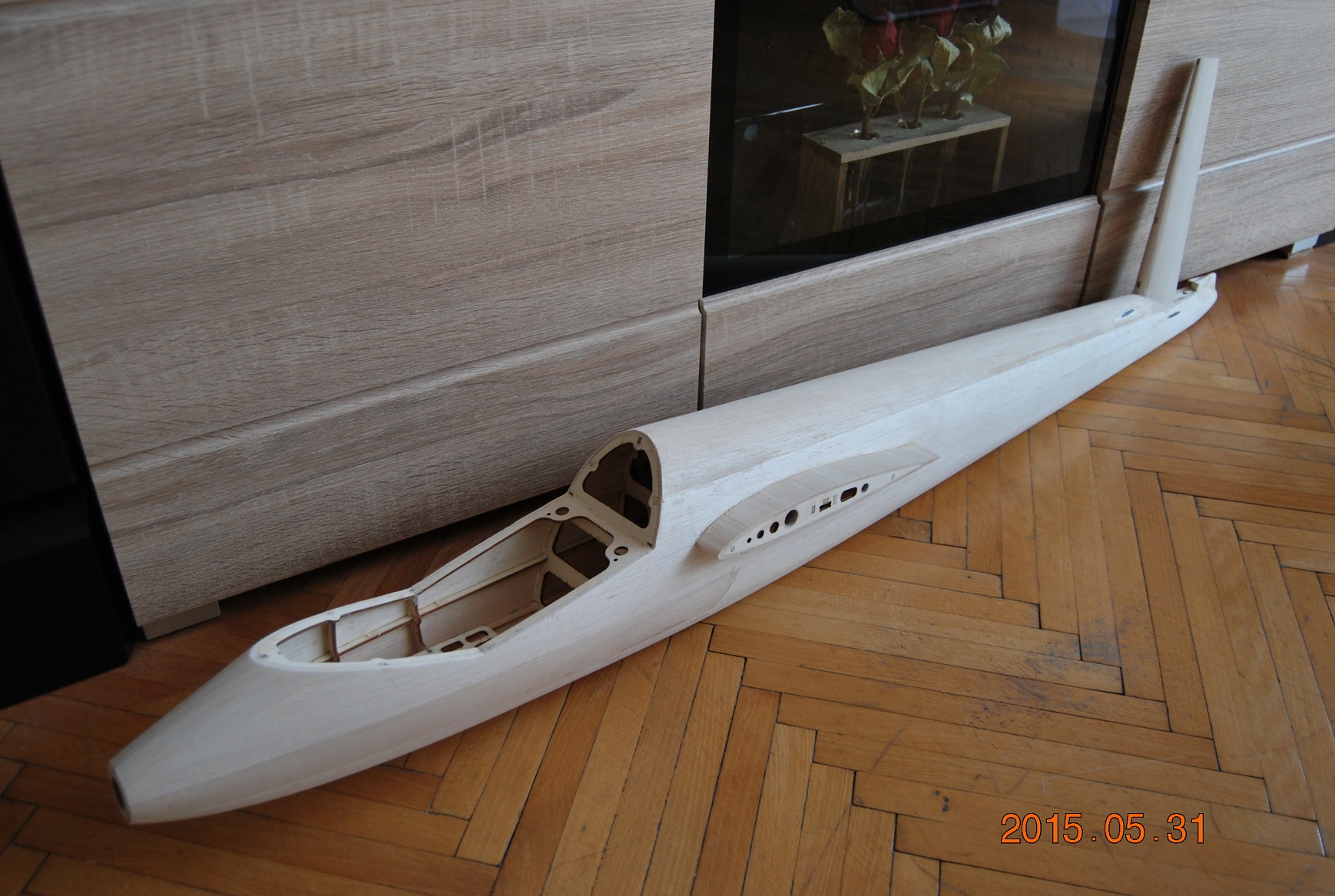

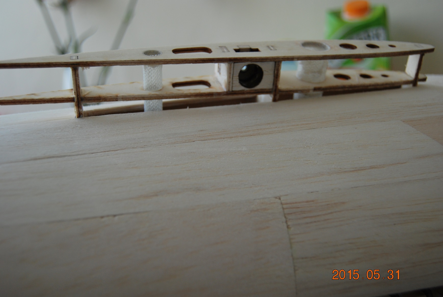

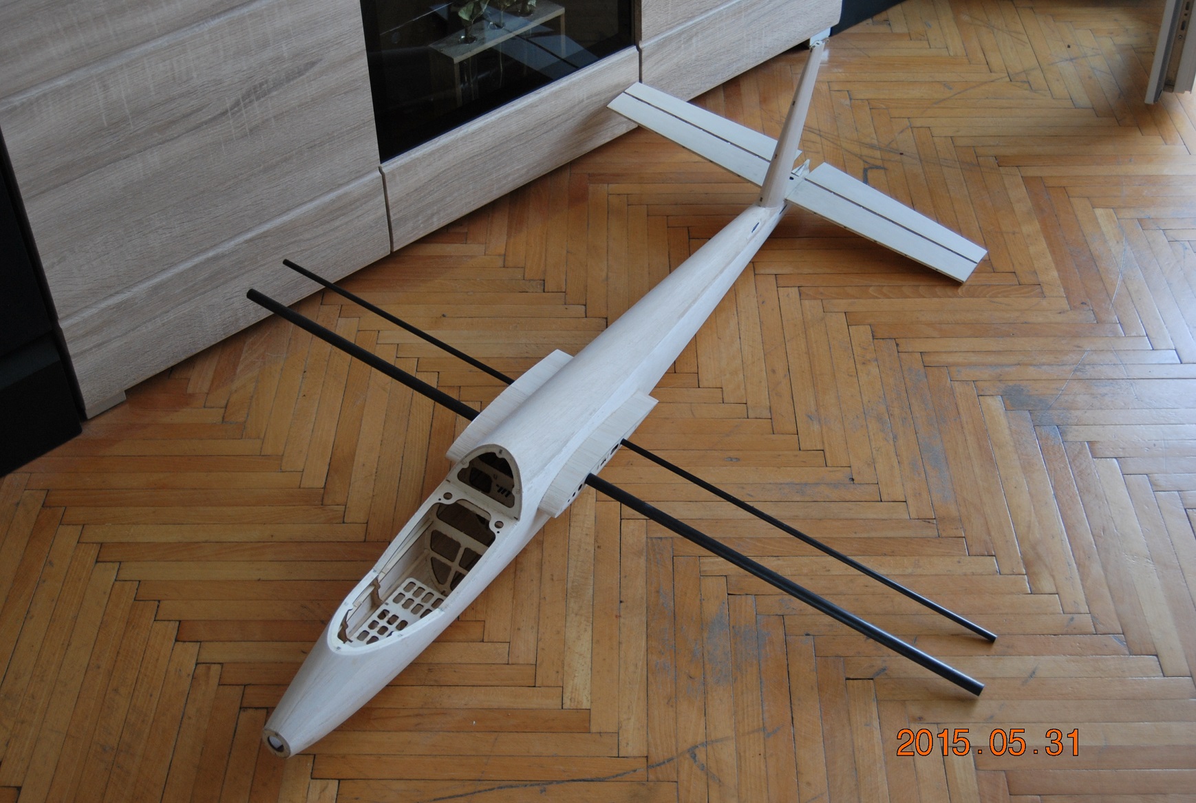

Okleiłem centropłat.
DSC_0130.JPG [ 370.35 KiB | Przeglądany 16300 razy ]
DSC_0131.JPG [ 352.54 KiB | Przeglądany 16300 razy ]
DSC_0132.JPG [ 404 KiB | Przeglądany 16300 razy ]

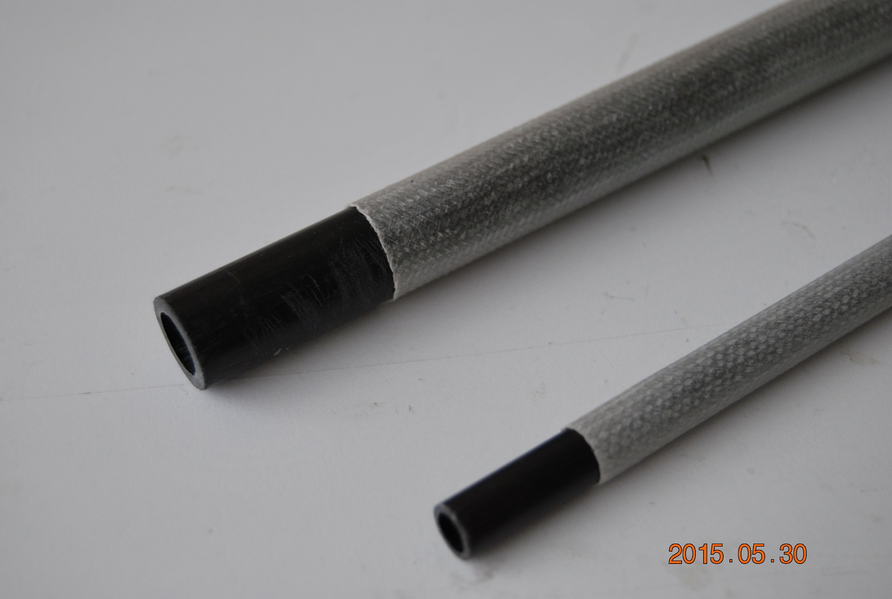

Łączniki płatów to rurki węglowe o średnicach: 14mm/ścianka 2mm oraz 8mm/ścianka 1mm. Na zdjęciu są jeszcze nie przycięte. 14mm będzie miał 70cm długości, 8-mio milimetrowy 52cm. Raczej nie ma szans na złożenie się skrzydeł.

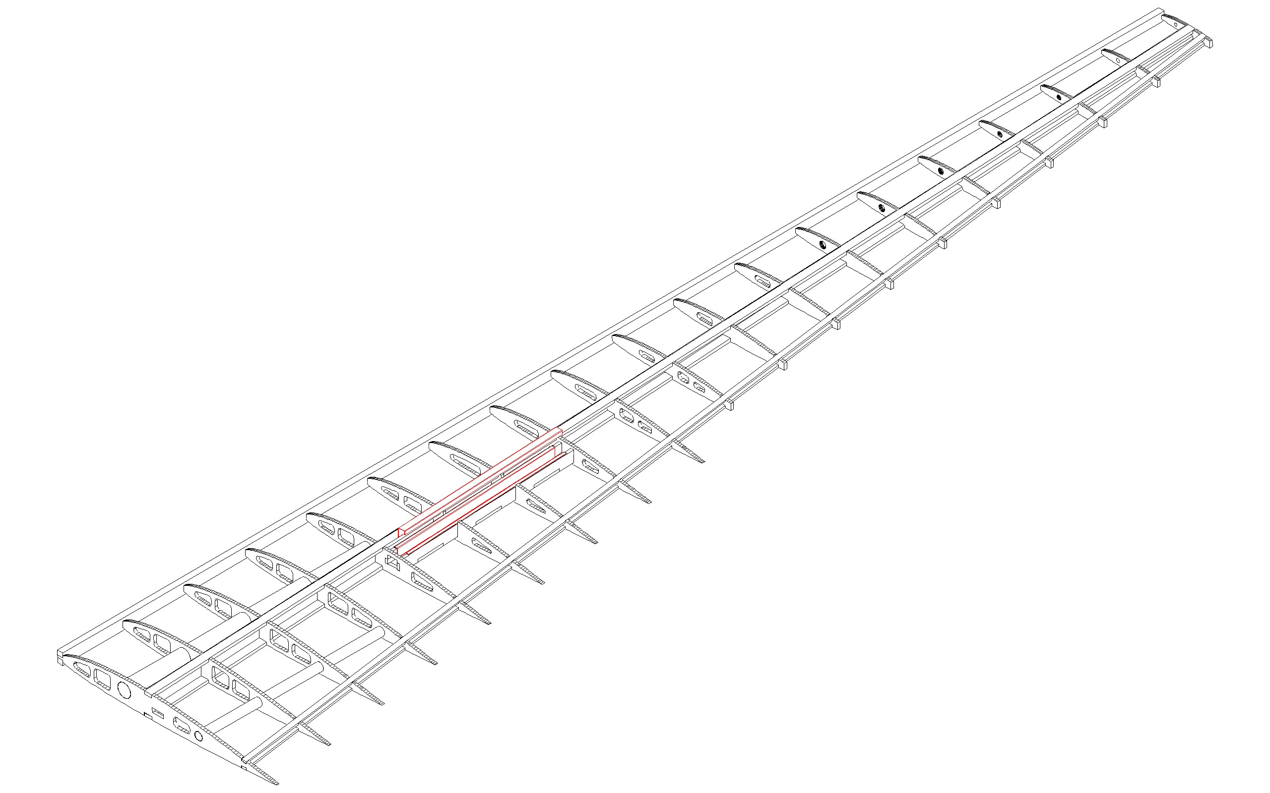

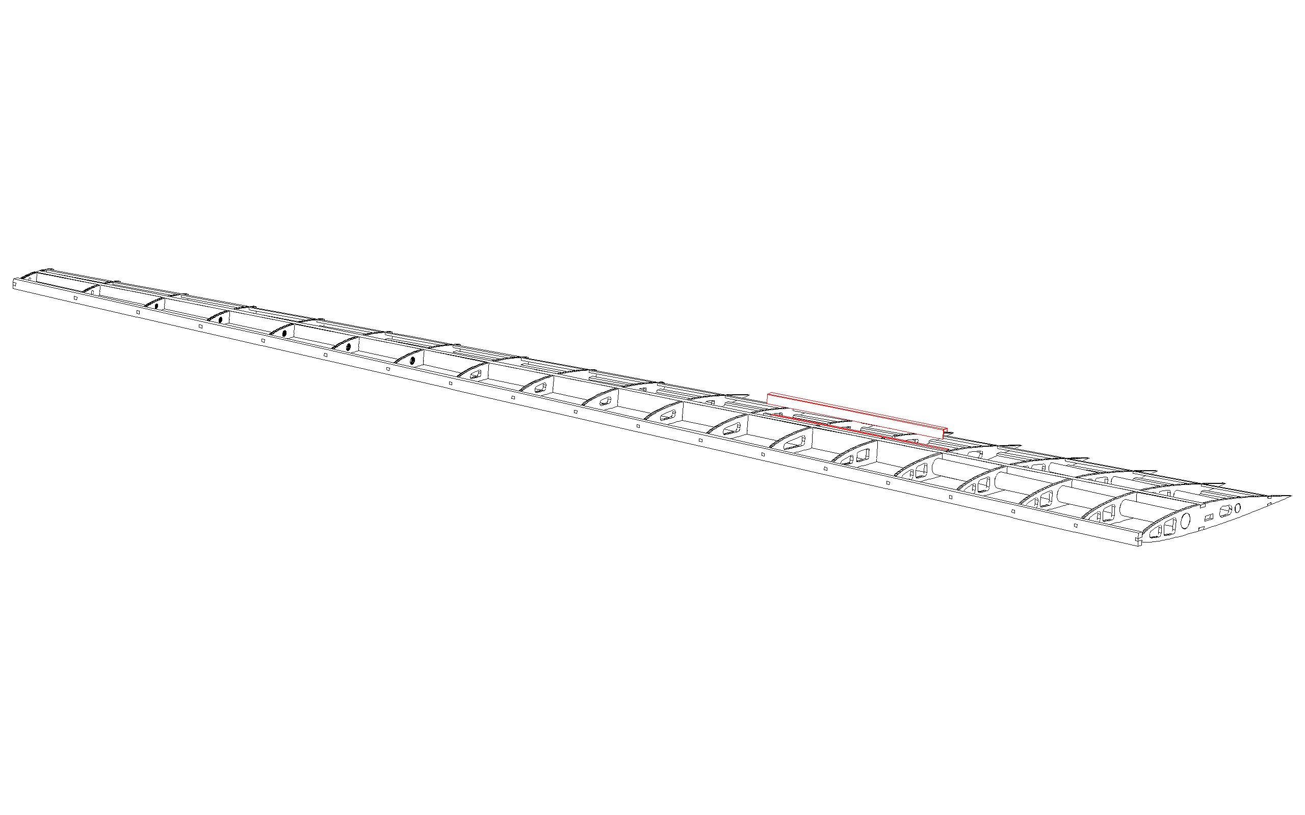

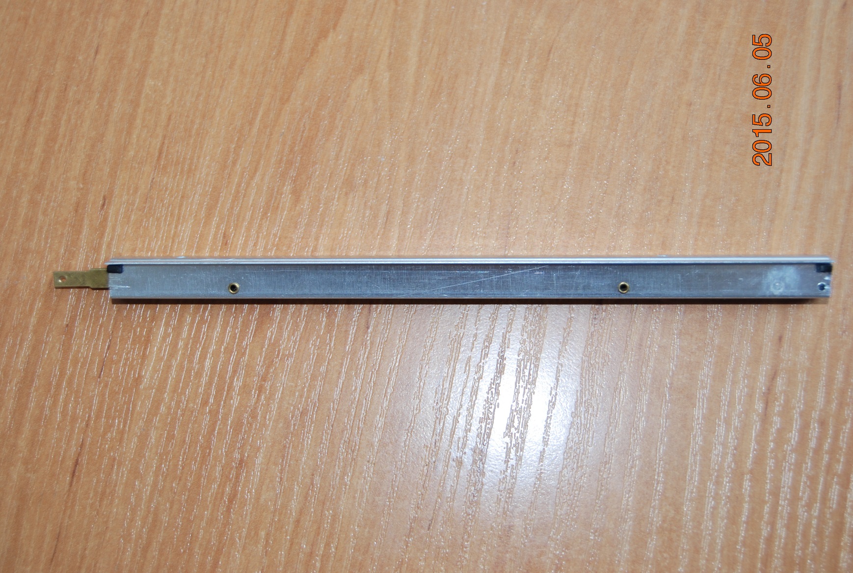

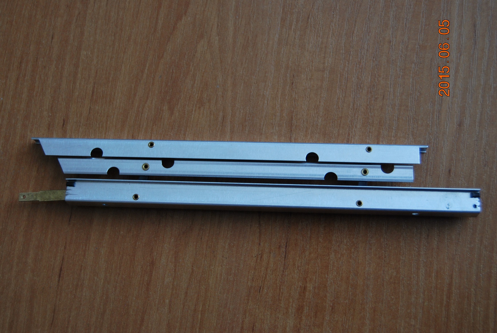

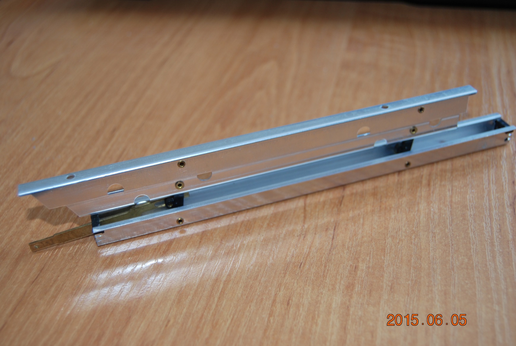

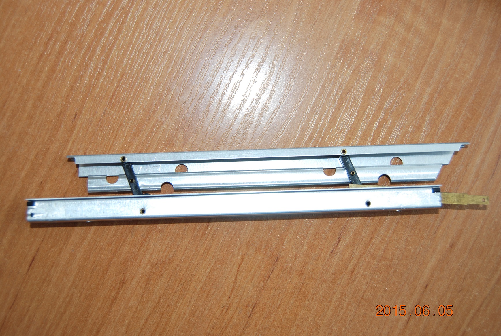

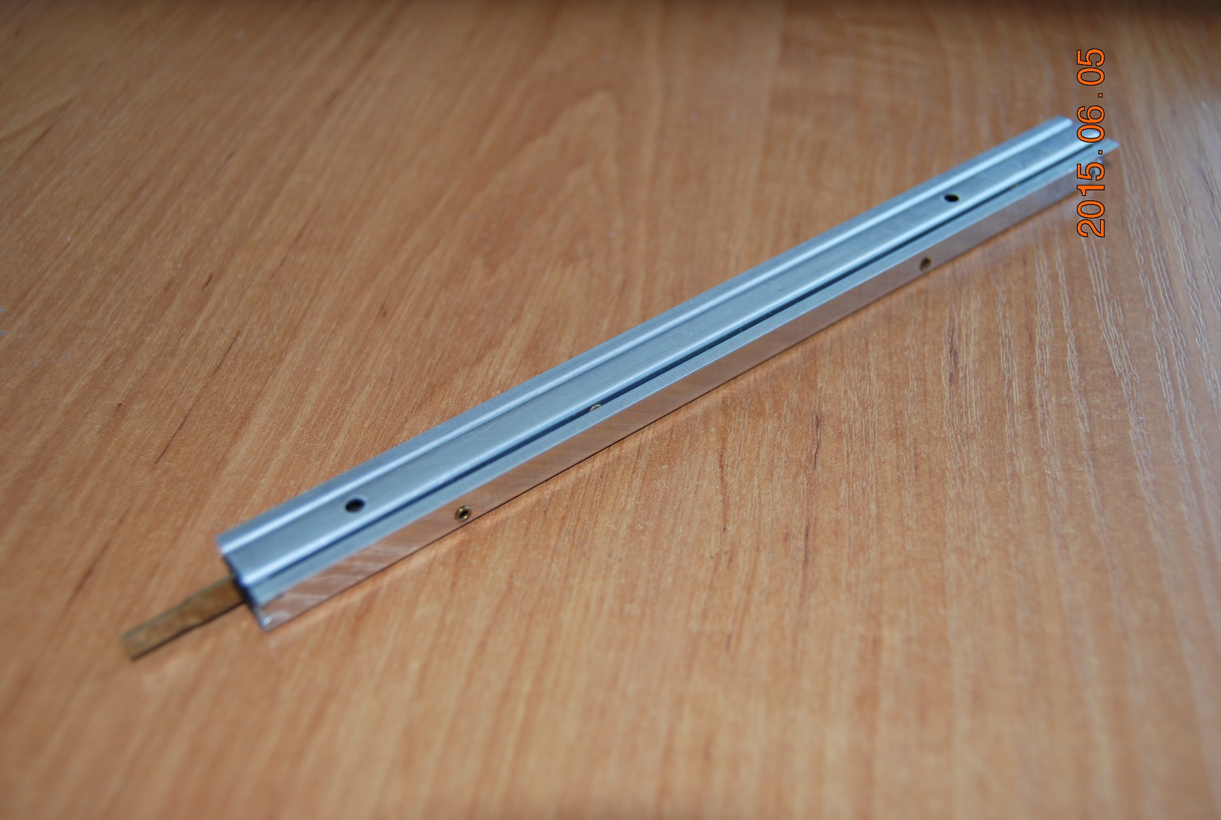

Doszły hamulce,zabrałem się do wpasowania ich w skrzydło. Wygląda na to że nie będzie żadnego problemu z ich sterowaniem. Schowane mają 10.2mm wysokości , wysuwają się 21mm nad skrzydło. Muszę im zrobić prowadnice żeby się chowały zawsze tak samo. Mają lekkie luzy na boki ale mam na to sposób.

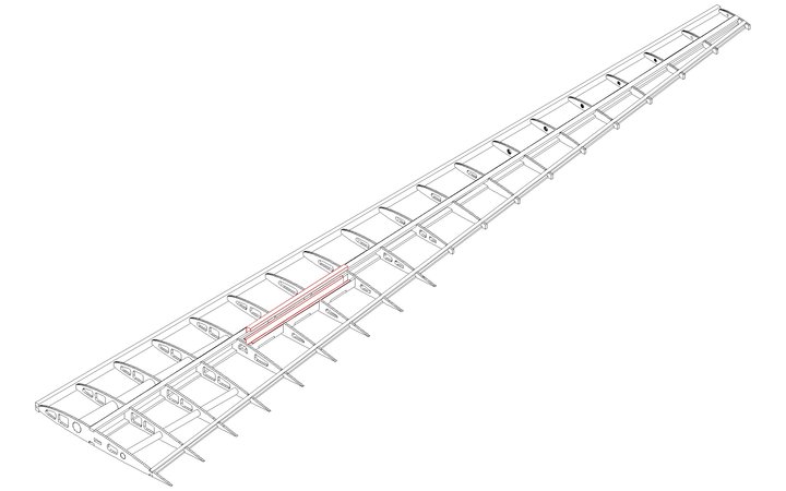

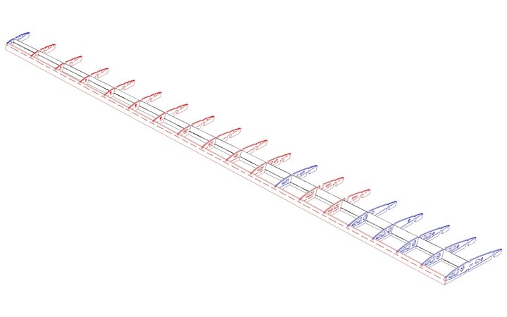

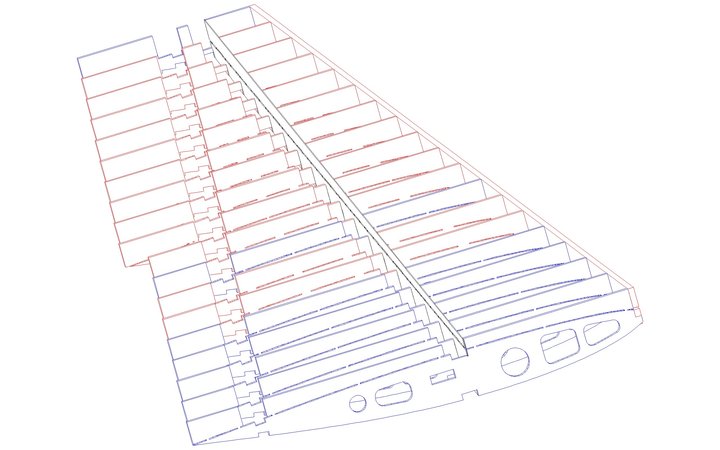

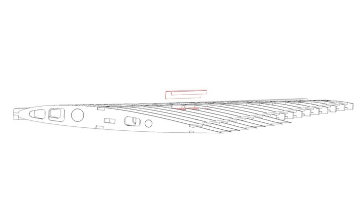

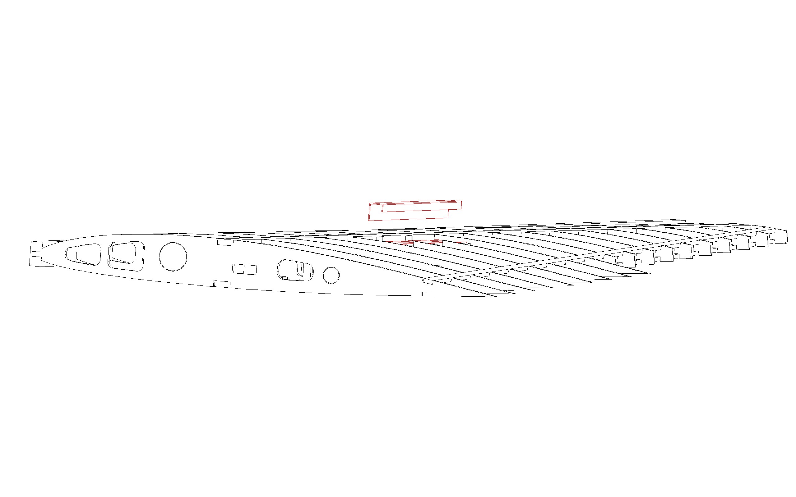

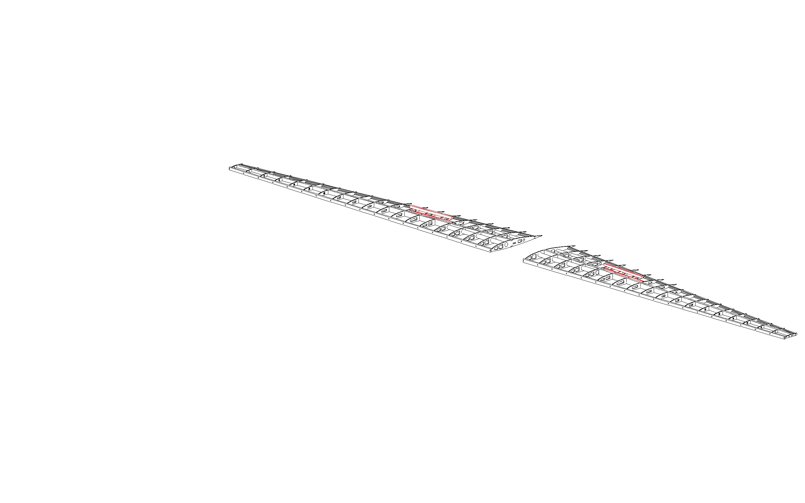

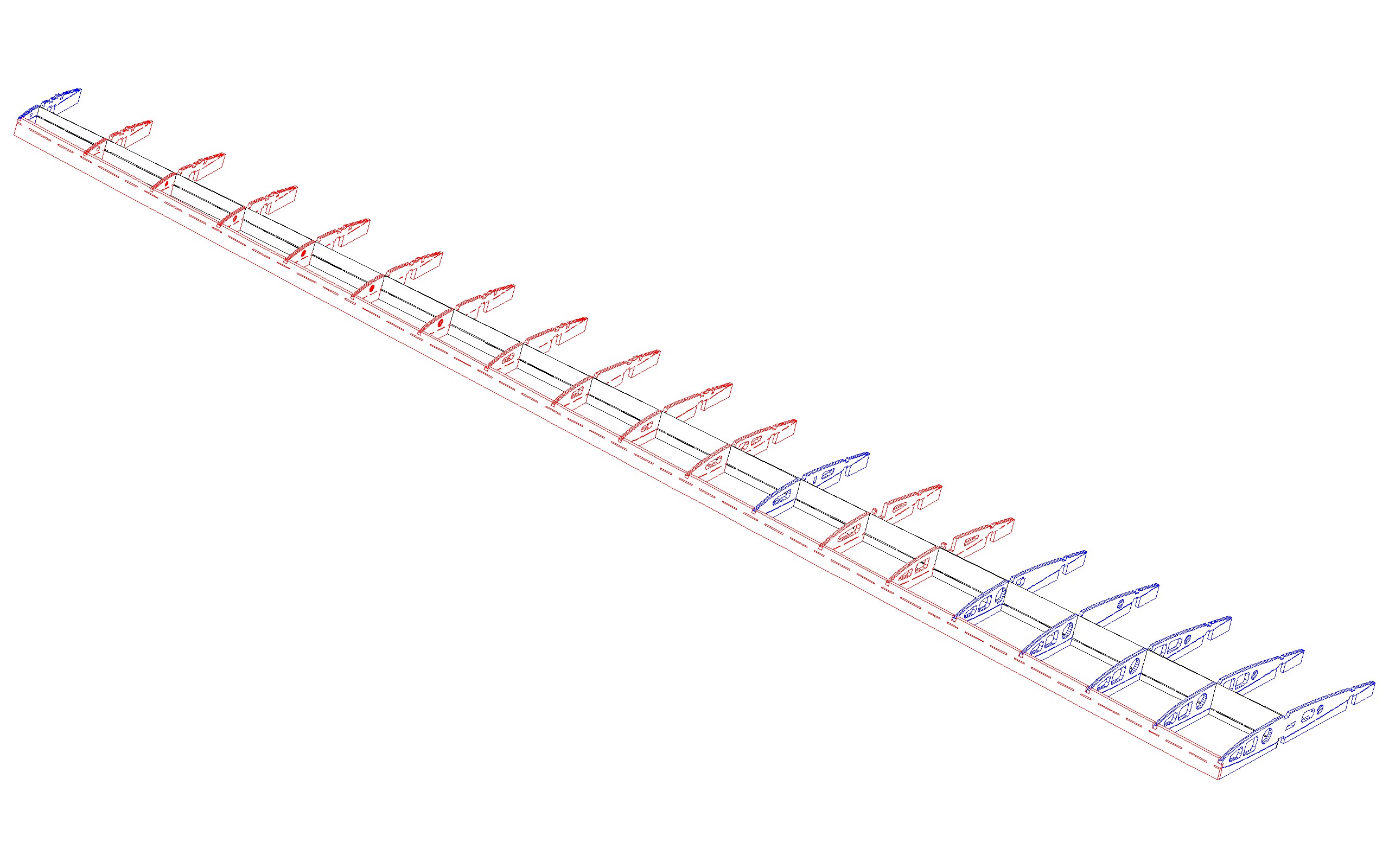

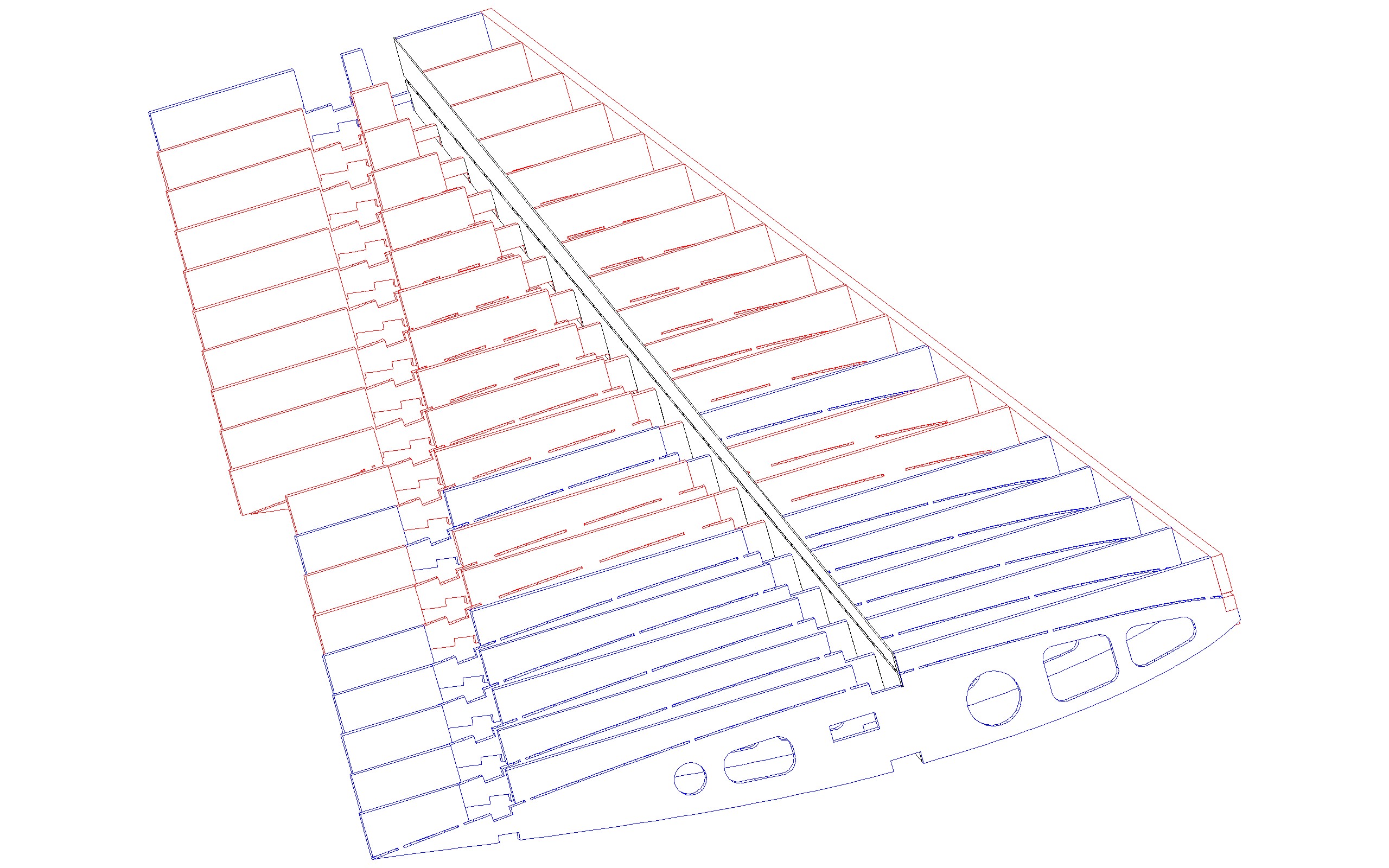

Powalczyłem ze skrzydłami. Robię stopki, tym razem pełne żeby przy szlifowaniu nie było problemu z uginaniem się żeberek. Chcę w przyszłym tygodniu dać do cięcia. Pomimo że będę miał tydzień urlopu to będę w Warszawie pod koniec przyszłego tygodnia i może będzie szansa odebrać wycięte elementy.
a3.JPG [ 162.43 KiB | Przeglądany 16116 razy ]
a2.JPG [ 600.08 KiB | Przeglądany 16116 razy ]
a1.JPG [ 311.68 KiB | Przeglądany 16116 razy ]

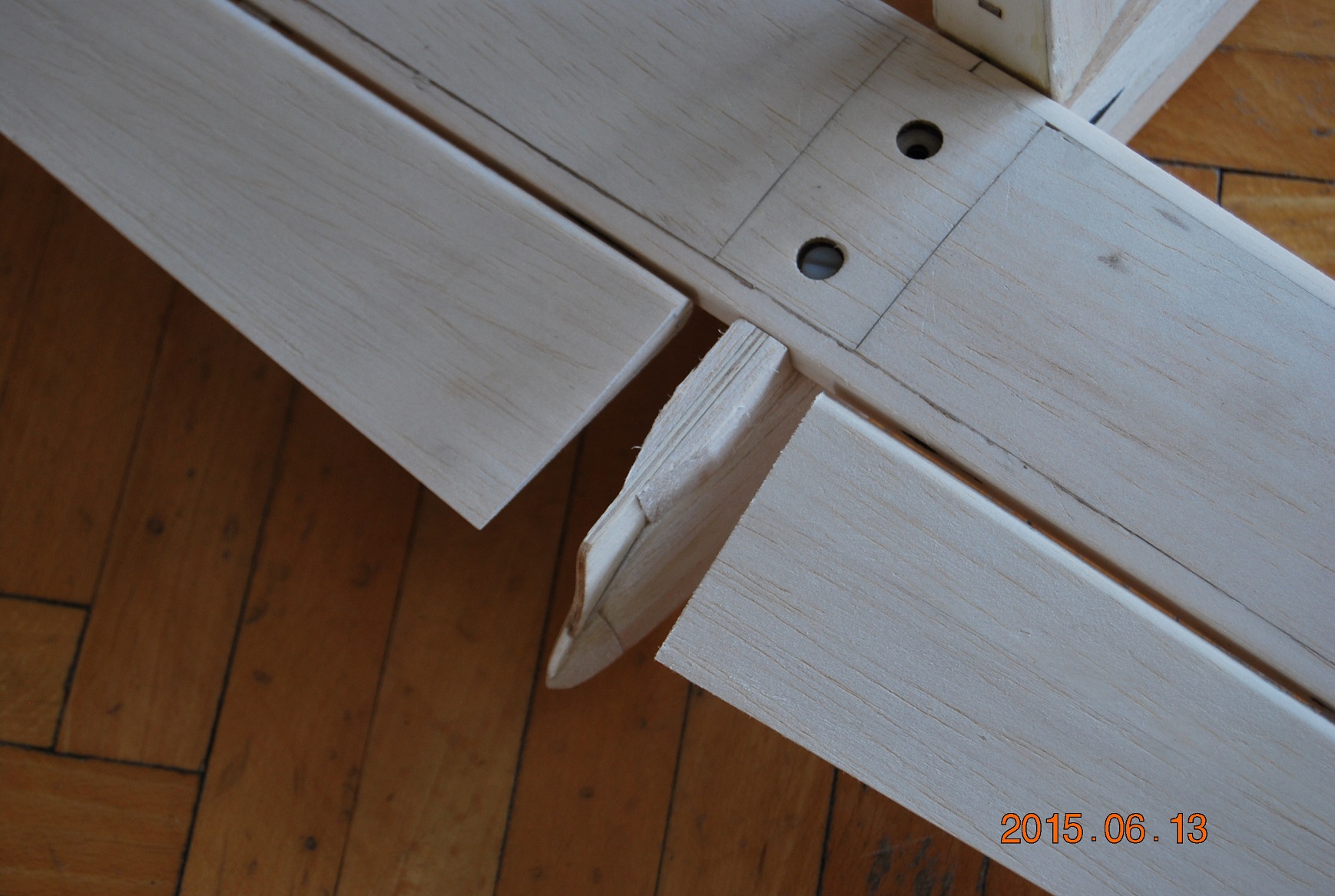

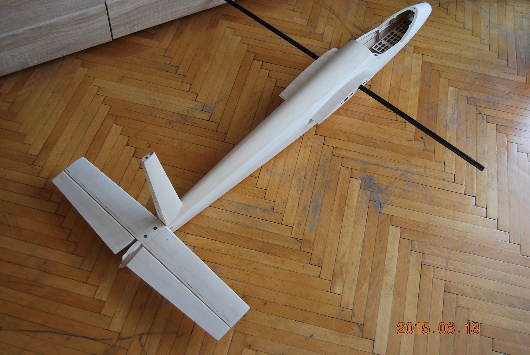

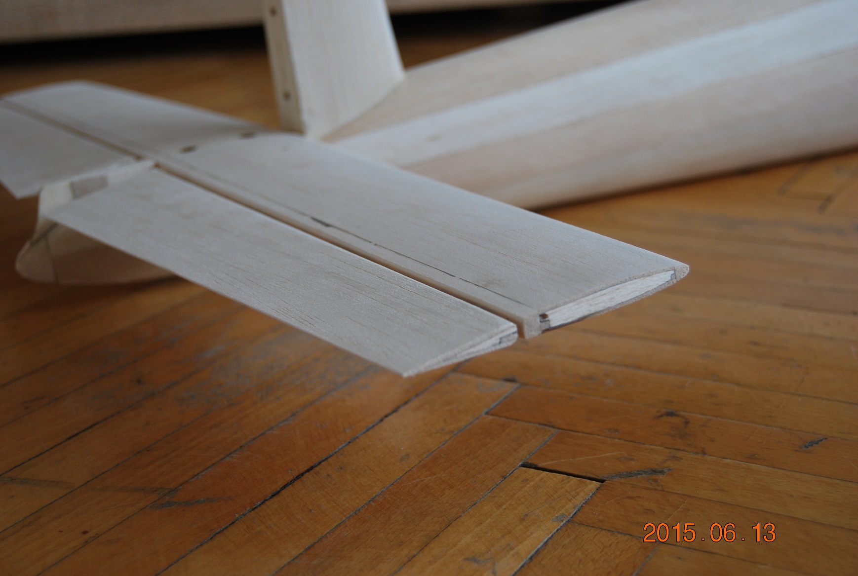

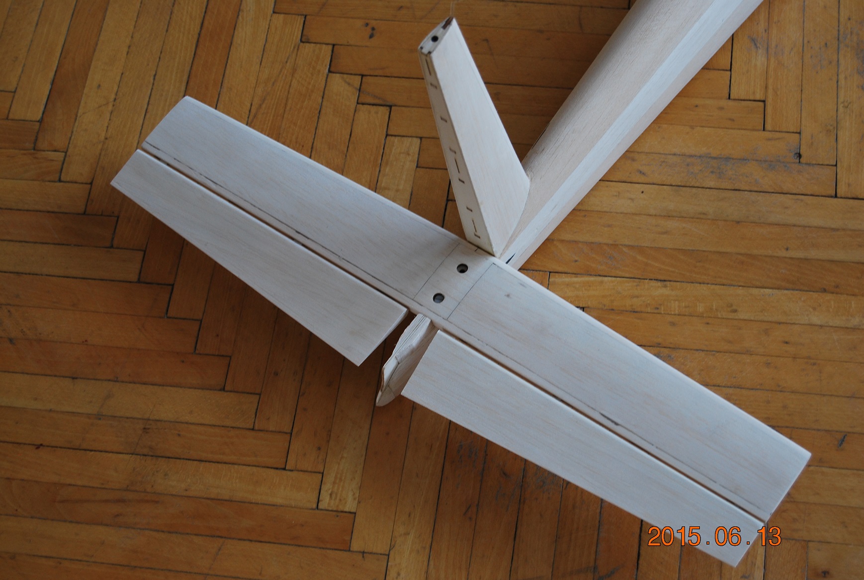

Pokleiłem połówki sw, wstępnie wyszlifowane, brak jeszcze końcówek z balsy 6mm. Statecznik wyszedł sztywny. Przerobiłem też końcówkę kadłuba za stat.poziomym. Teraz jest zbliżona do oryginału, wymaga jeszcze trochę korekty.
DSC_0147.JPG [ 376.3 KiB | Przeglądany 16069 razy ]

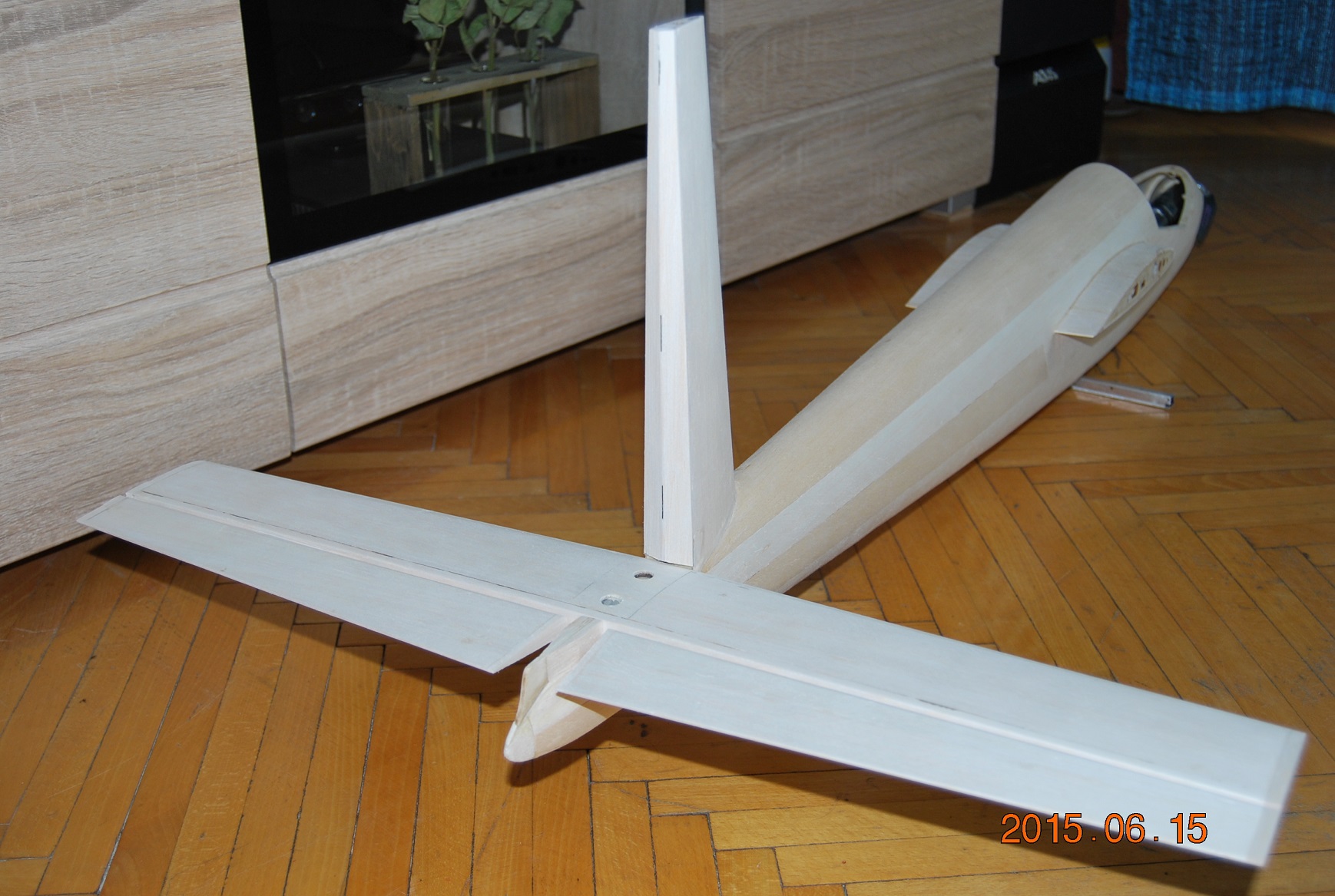

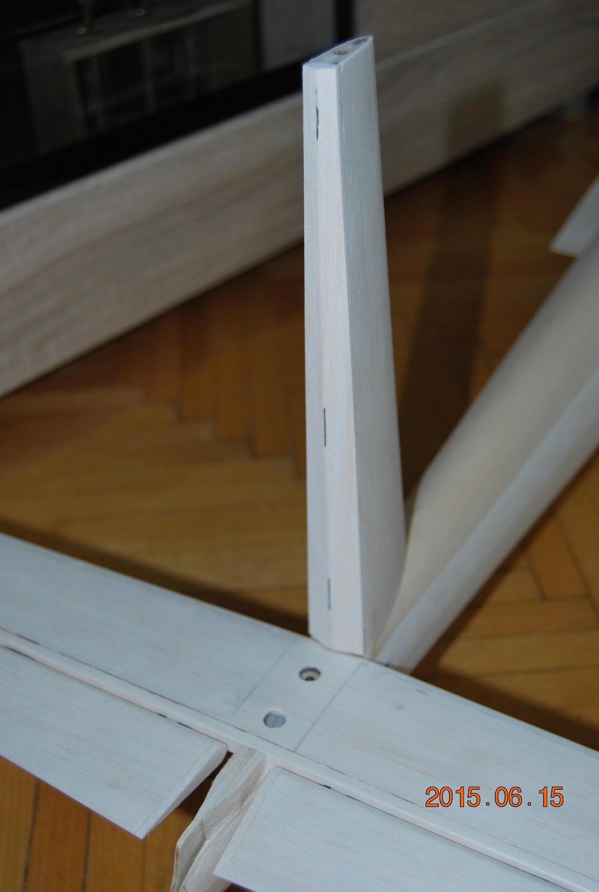

Dokończyłem ster wysokości i statecznik. Teraz tylko laminowanie. Podszlifowałem doklejony spływ pionowego. Wyszła draka bo bez demontażu steru kierunku nie przykręci się steru wysokości. Zadziwiające że nie zmierzyłem tego. W razie jakiś zestawów kwestia do przerobienia. Przeszlifowałem również płetwę za statecznikiem poziomym, teraz bardziej przypomina oryginał.
DSC_0152.JPG [ 462.73 KiB | Przeglądany 16003 razy ]
