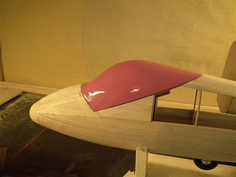

Kopyto na kabinke zrobione w jedynie słusznym kolorze Lila róż :lol:
Michał może być ? :D

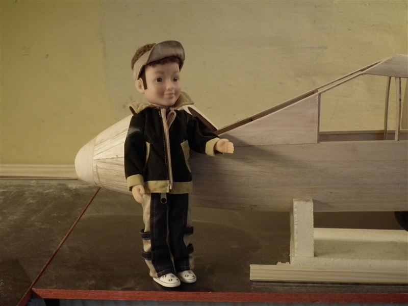

Dzisiaj dzieciaki wyciągneły mnie do zabawkowego ( łapówka za wizyte u dentysty ) :D
dzięki temu znalazłem kandydata na pilota do Muchy

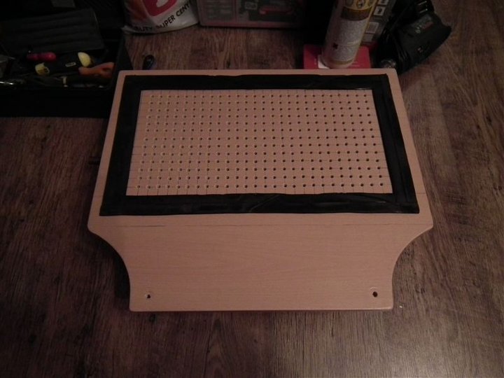

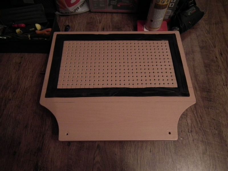

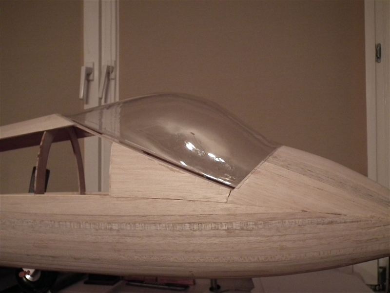

Ostatnio znalazłem troche czasu i zmontowałem urządzenie do tłoczenia kabinki ,
DSCF1476_resized.JPG [ 64.68 KiB | Przeglądany 12031 razy ]
pierwsze tłoczenie nie bardzo się udało , za słabo zamontowałem materiał do ramki , następnym razem będzie lepiej ;)
DSCF1475_resized.JPG [ 47.68 KiB | Przeglądany 12031 razy ]

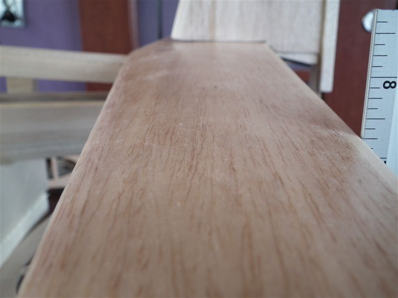

a tutaj efekt laminowania statecznika poziomego tkaniną 0.25 przez przypadek położyłem ją dwa razy na tej samej stronie :o Milo chyba może być ? ;)
DSCF1492_resized.JPG [ 45.35 KiB | Przeglądany 12031 razy ]

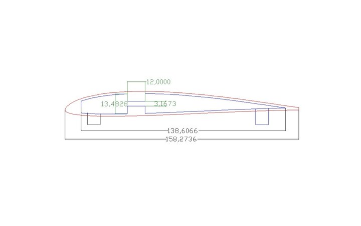

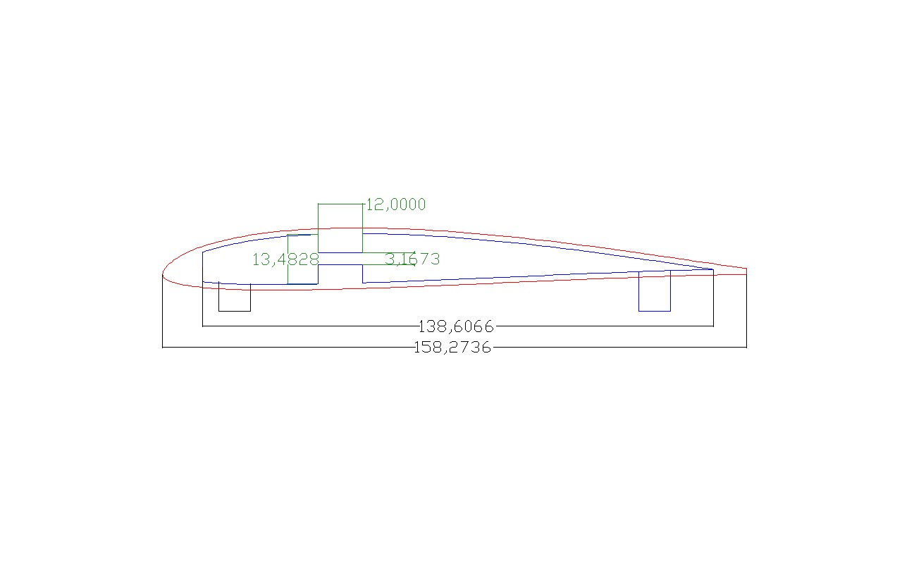

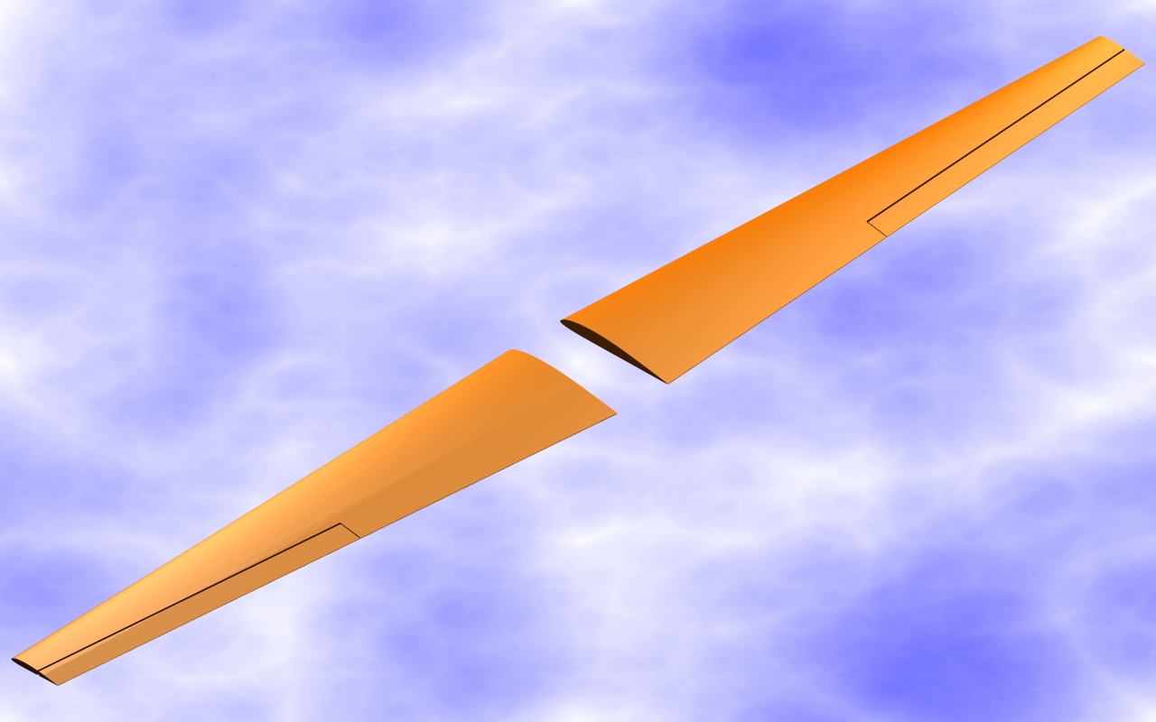

Render skrzydeł. Widzę że nie zrobiłeś centropłata, może dziś podeślę Ci obrys żebra centropłata.

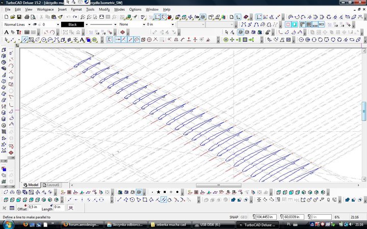

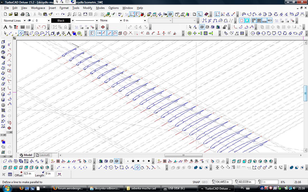

Screen z ostatniego żebra, tragedii nie ma, dorobię dodatkowe stopki żeby nie połamało się podczas montazu i będzie ok.
