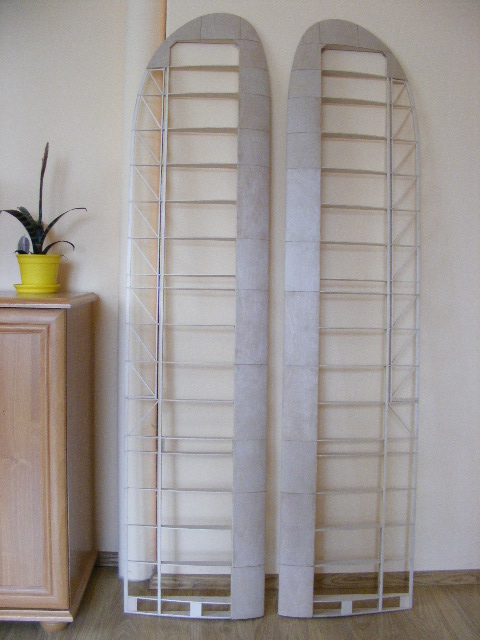

Zmobilizowałem ostatki silnej woli ( wiadomo - przesilenie wiosenne :lol: ) i nakleiłem keson na drugim skrzydle Sroki. Udało się nawet zniwelować lekkie zwichrzenie płata o którym wspominałem :D

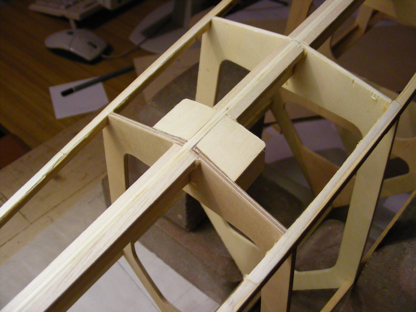

W kadłubie wkleiłem lipowe klocki do których zamocowana będzie płoza główna .
DSCF7807.JPG [ 669.43 KiB | Przeglądany 20260 razy ]

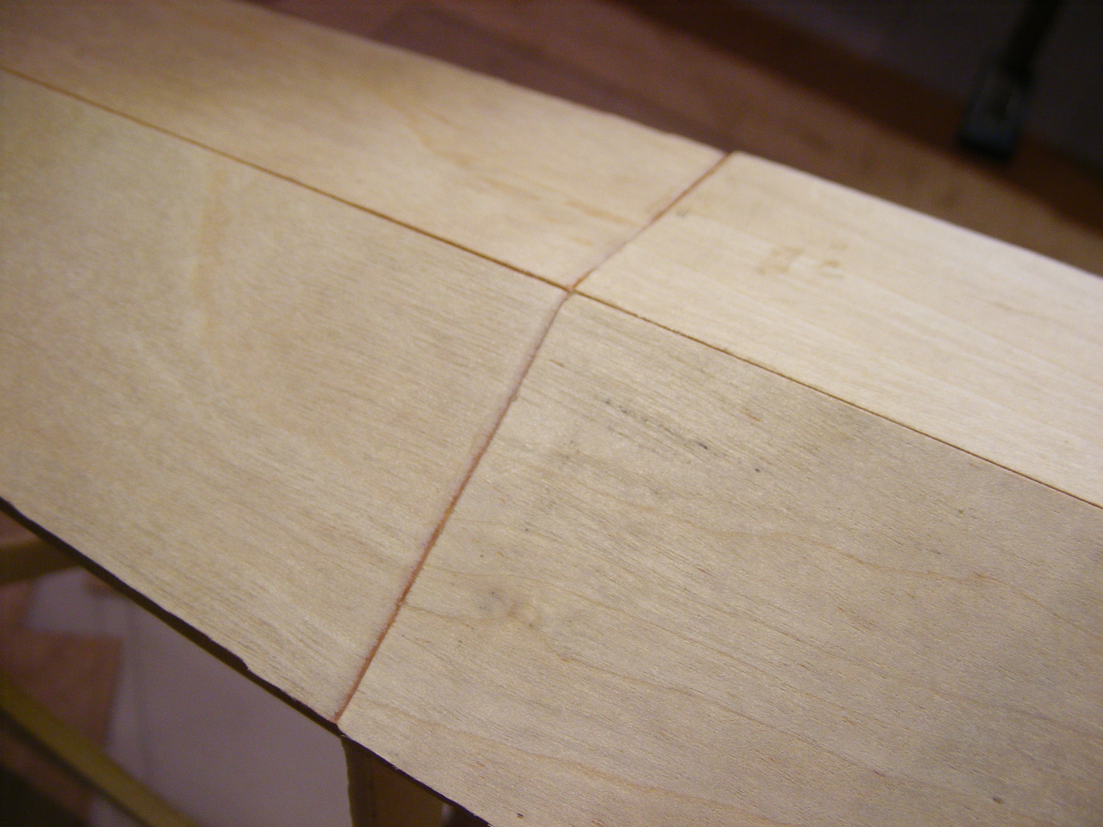

Okleiłem częściowo spód kadłuba sklejką 0,6 mm . Kleję metodą " na zakładkę " tak jak kesony skrzydła przy użyciu kleju Poxipol , korzystając z super wyrafinowanego oprzyrządowania :lol: co by kadłub zanadto się nie skrzywił w tzw. międzyczasie .

Efekt może nie powalający , ale jak dla mnie może być .
DSCF7809.JPG [ 723.71 KiB | Przeglądany 20260 razy ]
Robota prosta aczkolwiek czasochłonna - przyklejenie jednego elementu pokrycia sklejkowego zajmuje ok. 15 minut .

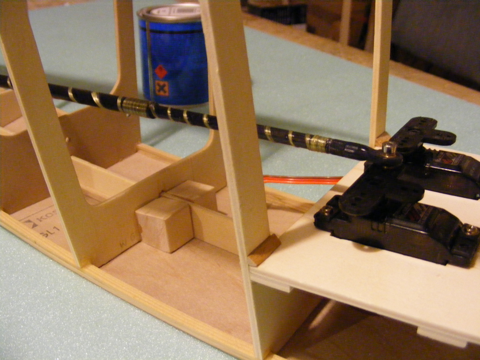

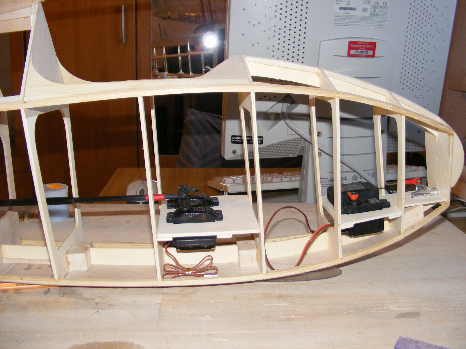

Dokończyłem oklejanie spodu kadłuba . Przed ostatecznym pokryciem kadłuba sklejką muszę wykonać napędy steru kierunku i wysokości oraz zamontować elektronikę . Póki co zamontowałem na stałe dźwignię napędu SW , serwa kierunku i wysokości umieściłem w części kabinowej . Napęd wysokości sztywnym popychaczem z rurki węglowej 8 mm . SK będzie mieć napęd linkowy .
DSCF7835.JPG [ 528.6 KiB | Przeglądany 20187 razy ]

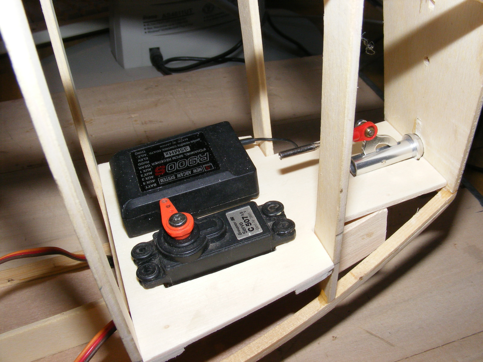

Według własnego "widzimisię " umiejscowiłem ( na razie prowizorycznie ) zaczep do holu , nie wiem gdzie był w oryginalnym szybowcu , nie doszukałem się nigdzie . Wręgi 1, 2, i 3 połączyłem sklejkową półeczką przenoszącą obciążenia z zaczepu . Na niej będzie umieszczony odbiornik ,oraz serwo wypinania zaczepu . Nad zaczepem planuje umieścić akumulatory w swego rodzaju pojemniku - do wykonania pod wymiar pakietu dopiero jak dotrą akumulatory.
DSCF7836.JPG [ 556.22 KiB | Przeglądany 20187 razy ]
Jeszcze zdjęcie dające pełniejszy obraz rozmieszczenia elementów wyposażenia .

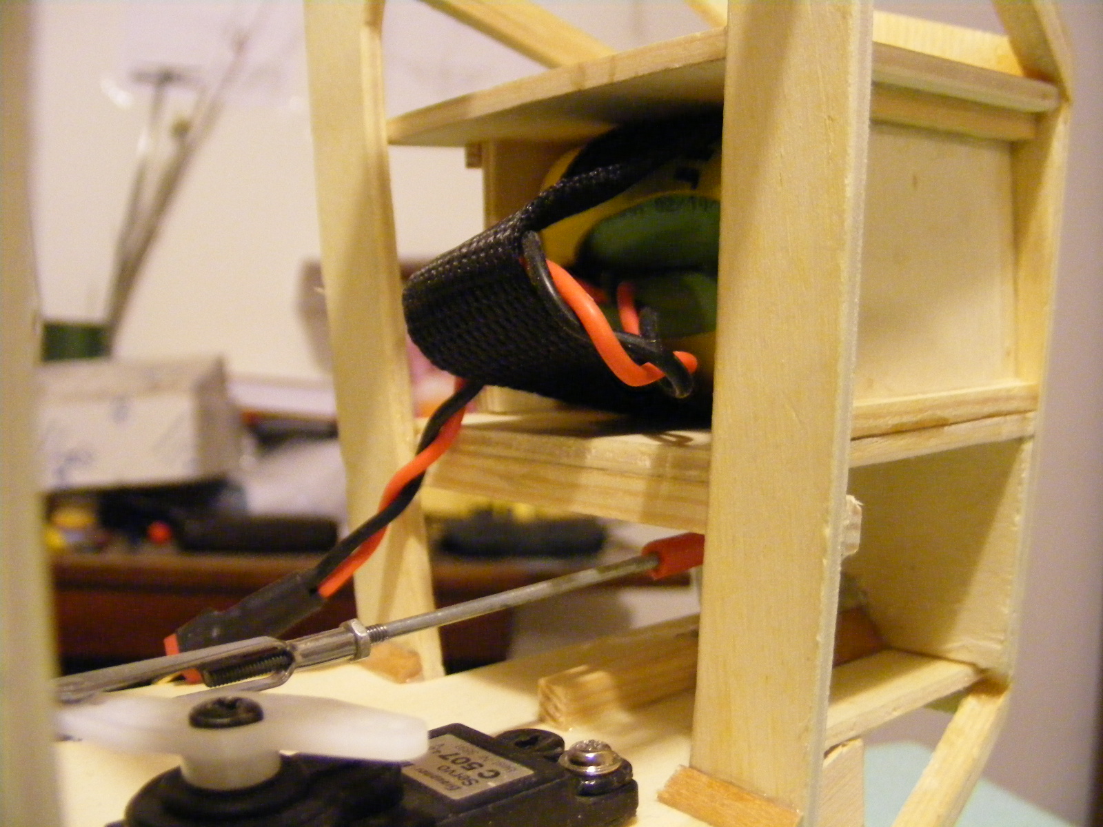

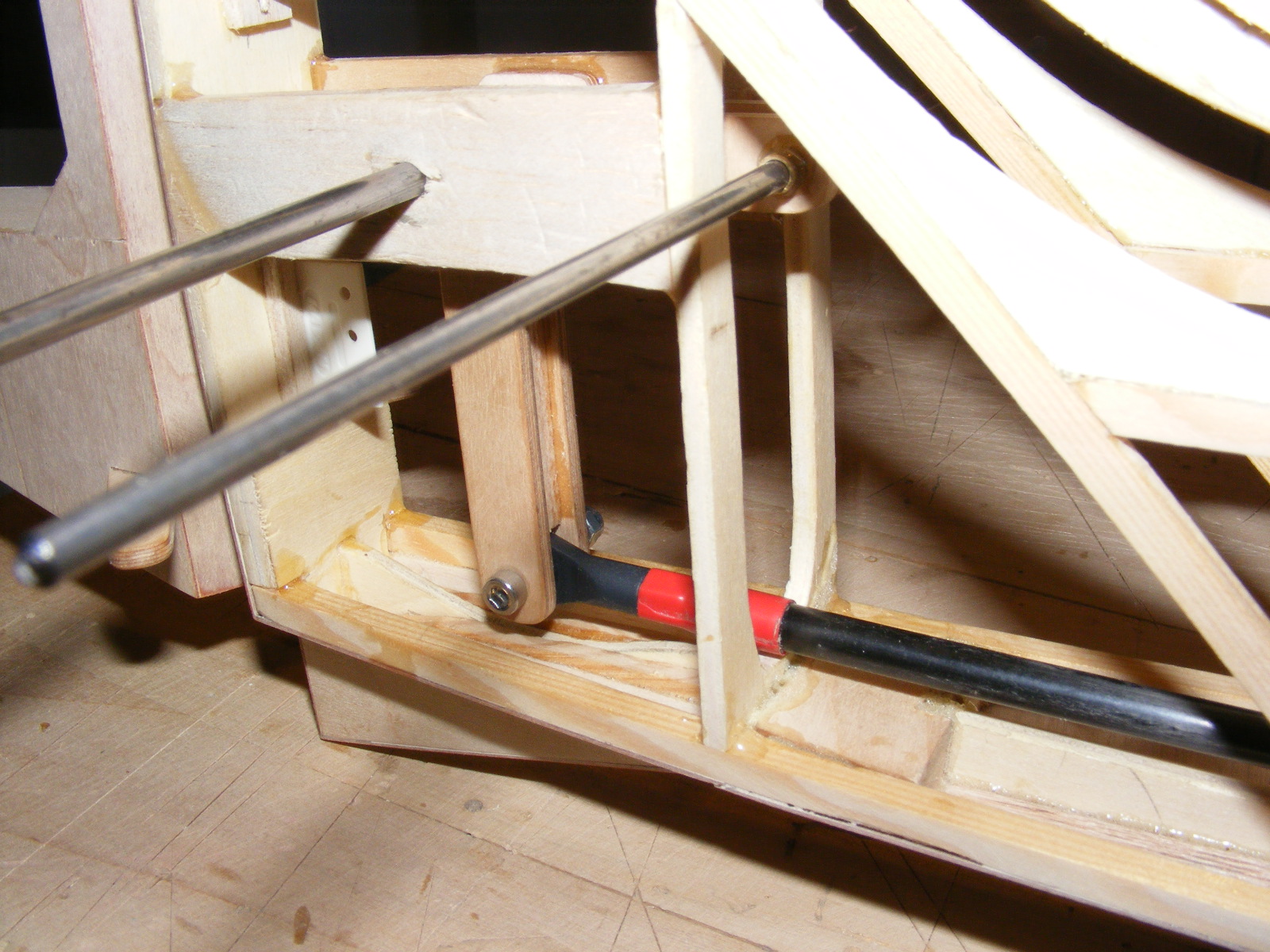

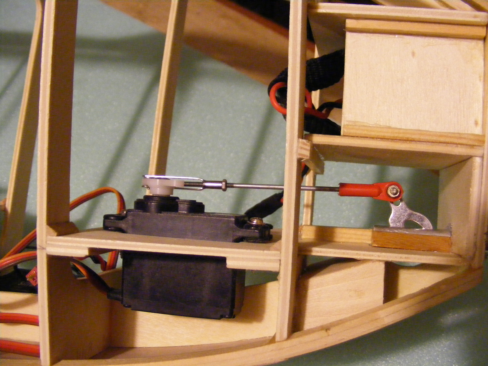

Pakiet zasilający gotowy , będzie umieszczony w sklejonym " na miarę " pojemniku pomiędzy pierwszą a drugą wręgą, mocowany " na wcisk " . Zaczep do holowania wklejony już na stałe , wyregulowany , napęd z serwa popychaczem stalowym 2 mm .

Zastanawiam się , czy przestrzeni nad pojemnikiem baterii nie wykorzystać jako komory balastowej do ew. regulacji wyważenia .
Ponieważ na popychacz steru wysokości użyłem popularnych rurek z węgla jednokierunkowego , wzmocniłem go owijając nicią kewlarową przesączoną rzadkim klejem CA .

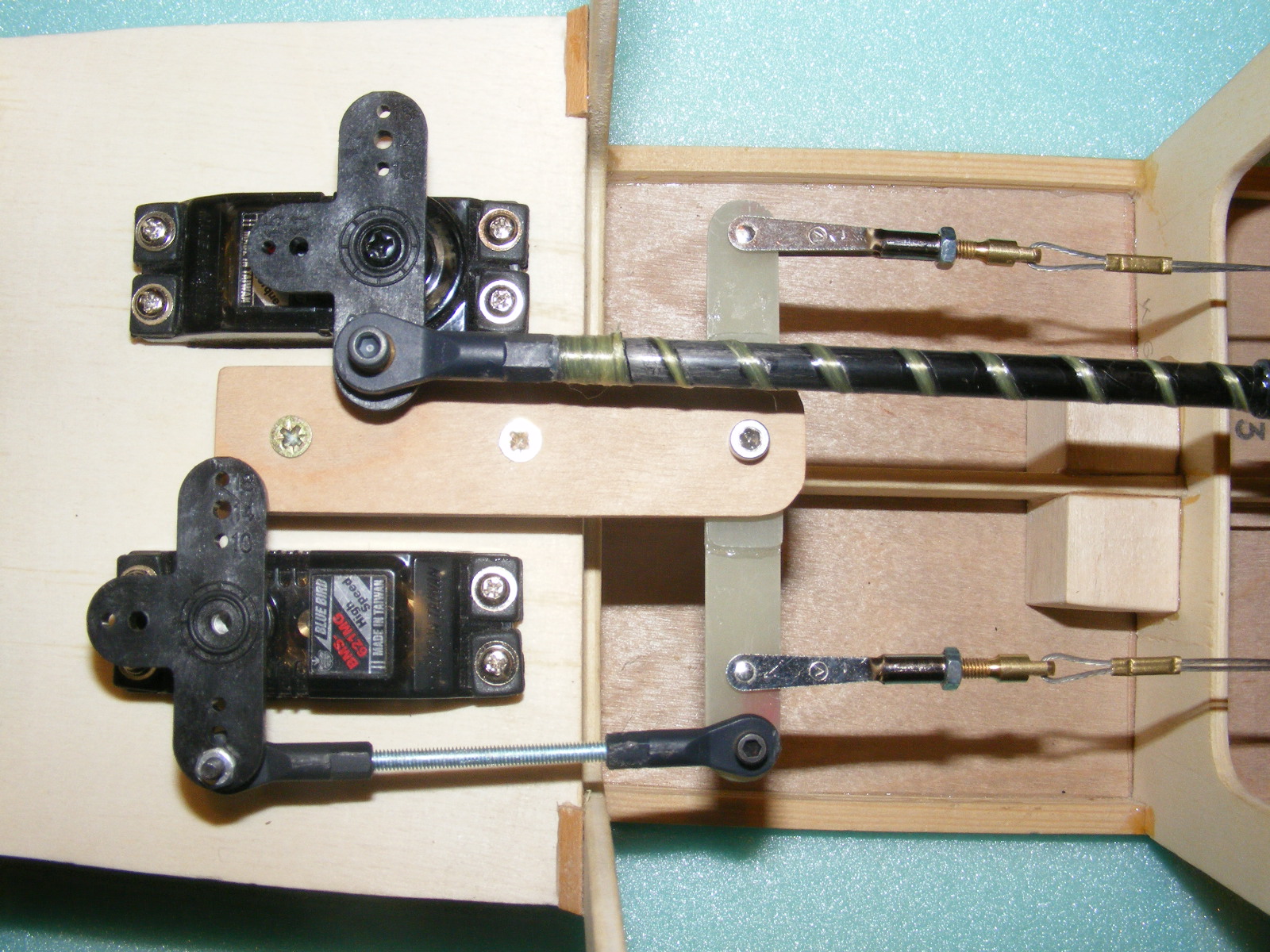

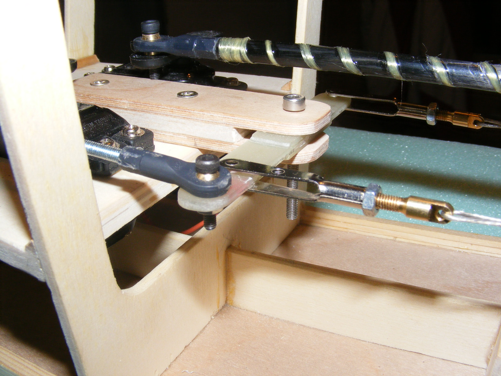

Wykonałem ( nareszcie ! ) linkowy napęd steru kierunku .
Ze względu na to , że serwo napędu jest umieszczone z boku , napęd jest realizowany poprzez umieszczoną centralnie dźwignię pośrednią .

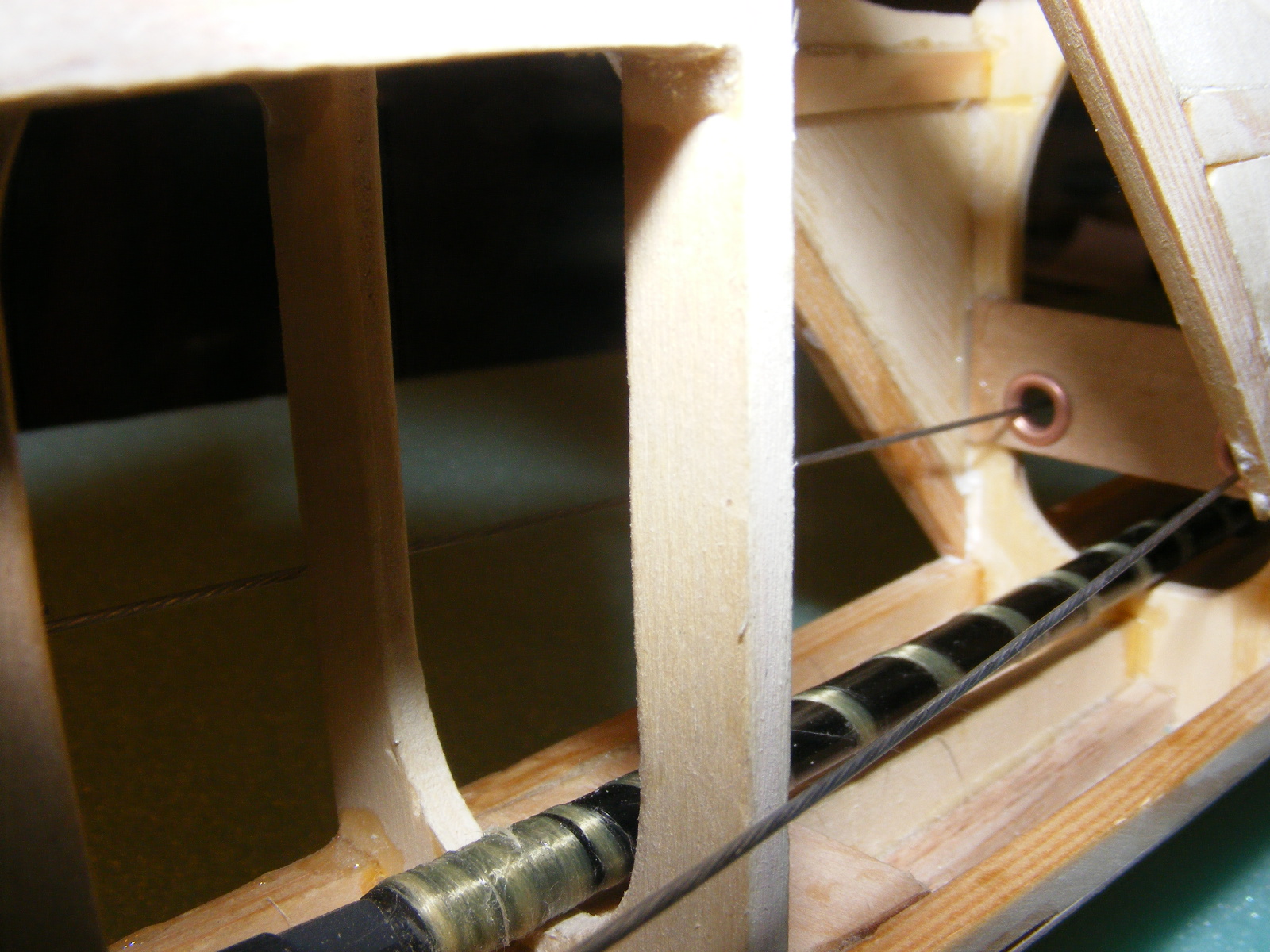

Tu mój patent na prowadzenie linek - oczka z nitów powszechnie używanych np. w ubraniach.
Nie mam doświadczenia ,więc sprawa otwarta jak to się sprawdzi w praktyce .

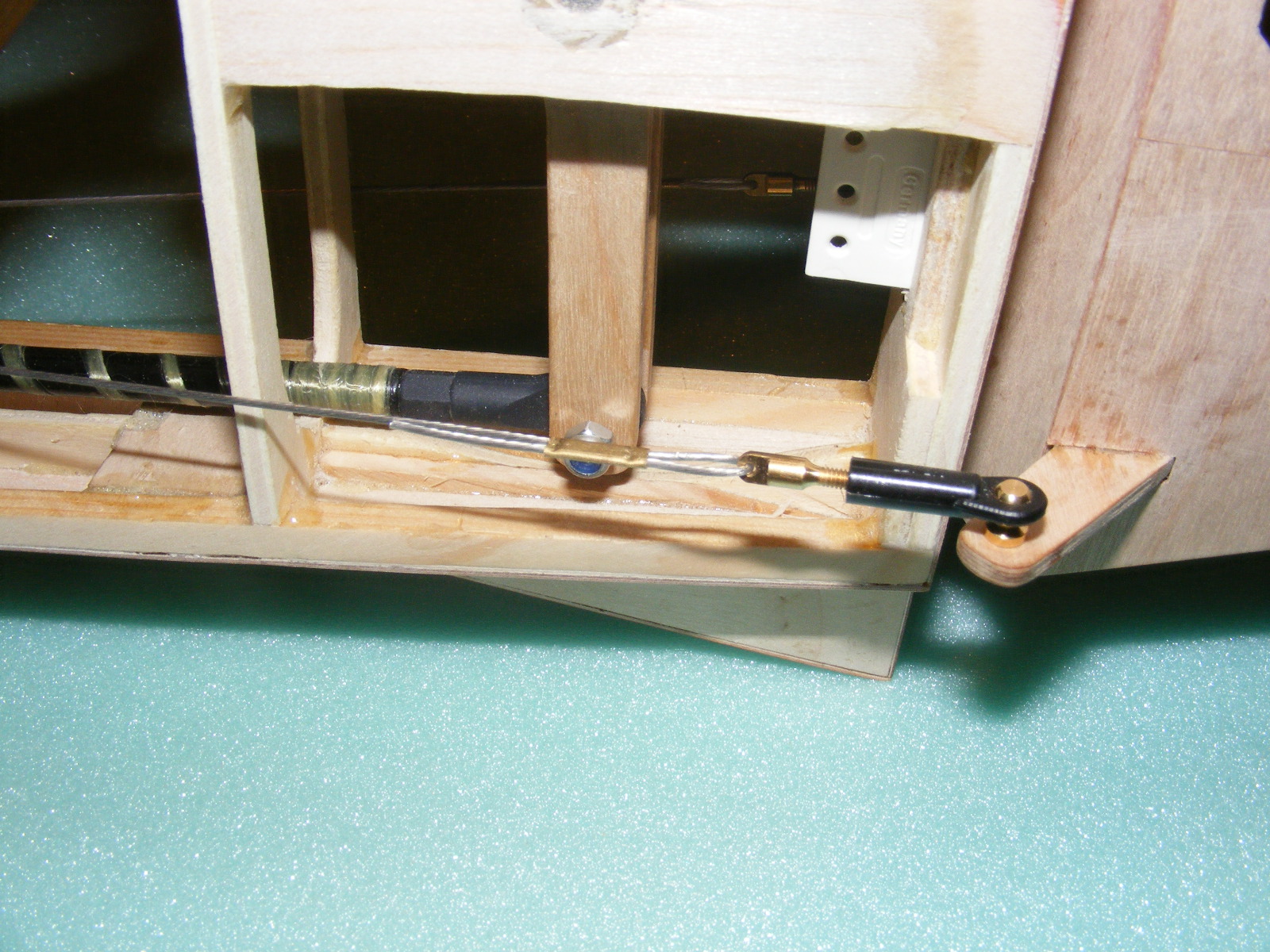

Na koniec połączenie ze sterem .

Post: 23 lut 2013, o 14:59
Posty: 117
Lokalizacja: Bestwinka
Oczka są dobrym pomysłem. Można też stosować prowadzenie w rurce od bowdena, szczególnie jeśli linki muszą się krzyżować (nie ocierają się wtedy o siebie). Ale tak naprawdę, to żadne prowadzenie nie jest konieczne. Linki są na tyle napięte, że nic im nie grozi.
Dźwignię pośrednią dobrze jest zawsze stosować w dużych modelach. Nie obciążamy wtedy układu mechanicznego serwa, całą siłę naprężenia linek bierze na siebie właśnie ta dźwignia.
Kawał dobrej roboty modelarskiej, tylko podziwiać.
