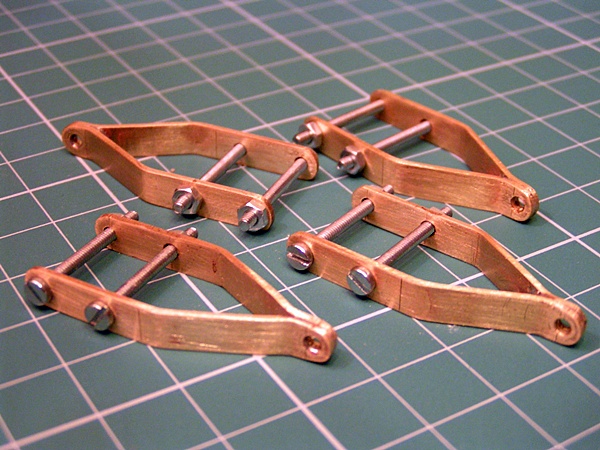

Można odnieść wrażenie, że prace przy Salci troszkę zwolniły ;), ale musiałem rozwiązać kilka spraw i w związku z tym poprawić rysunki. Chodziło głównie o rozwiązanie problemu napędu steru wysokości i, co z tym związane, konstrukcji belek. Początkowo napęd zamierzałem poprowadzić w dolnej belce bowdenem, ale Milo ostatecznie przekonał mnie do zrobienia napędu linkowego. Dodatkowo chciałem też opracować sposób mocowania linek naciągowych w kratownicy kadłuba. Czy zrobić go "na oczkach" z blachy wklejonych w belki, czy może uda się go wykonać w taki sposób, jak w oryginale - na metalowych jarzmach mocowanych w gondoli i stateczniku pionowym. Musiałem spróbować zrobić te jarzma. I udało się :D. Wykonałem je z wyciętych z blachy mosiężnej gr. 1mm pasków 5mm szerokości, które po wyrównaniu, oszlifowaniu i wygięciu zlutowałem ze sobą. Do elementów modelu będą przykręcone śrubkami M2 przez wklejone w elementach kadłuba tulejki. Efekt widoczny na zdjęciu.

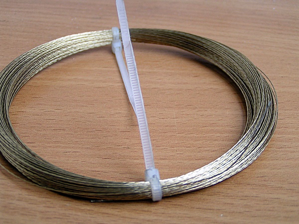

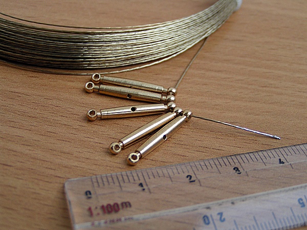

Dzięki Pepcio. Ja do regulacji naciągu zastosuję śruby rzymskie M1,6 - tylko takie mieli w OlPen-ie. Jako linki natomiast zastosuję plecionkę do modeli na uwięzi 0,3 mm - do kupienia w Model Making http://www.modelmaking.pl/ires/oferta/7/21/416/. Myślę, że powinna się "nadać". Popatrz też jakie linki stosowali Milo w CW-1 i Tomek w Cytrynce. Co do ciężaru linek - mam plecionkę stalową 0,6mm i jej ok. 2,5m waży 14 gram.

Tą linkę sobie daruj , przerabiałem ten temat w Cytrynce , stalowa jest tylko z nazwy a rozciąga się jakby była z plasteliny .

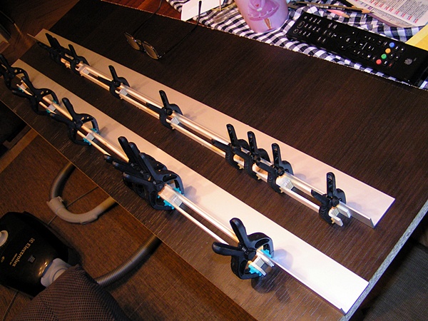

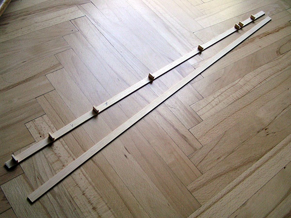

Przyszła kolej na zrobienie belek. Materiał to listwy sosnowe 3x12mm oraz sklejka 1,5mm. W celu ułatwienia klejenia listew wstawiłem "odstępniki", które ustalą żądany wymiar.
1.JPG [ 170.34 KiB | Przeglądany 10523 razy ]
Całość skleiłem używając dwóch kątowników aluminiowych.

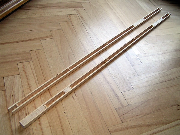

A tak wyglądają belki gotowe do oklejenia sklejką. W miejscach, gdzie będą elementy konstrukcyjne modelu (mocowanie statecznika poziomego, kołek ustalający płat) wkleiłem klocki balsowe. Sklejka będzie klejona żywicą epoksydową.

belki robiłem dokładnie tak samo tylko kleiłem klejem do drewna wikol nie na zywice i słoje sklejki 1.5 mm pionowo -myśle , ze klej do drewna lepiej zadziała na belce

Przed chwilką dostałem linkę. Czegoś takiego chyba właśnie szukałem. 0,3 mm, splot z czterech drutów, przyjemnie i bezproblemowo elastyczna. Z miejsca wpadł mi do głowy następny "zboczony" pomysł, dotyczący wykonania w modelu ich zakończeń... Ciężkie i nieprzewidywalne jest to życie... :lol:

Dwie (chyba) godziny później "przyszły" też śruby rzymskie. Myślę, że do skali modelu będą pasowały idealnie ;)
