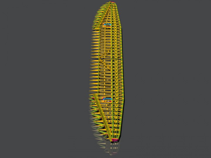

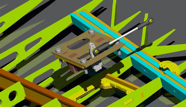

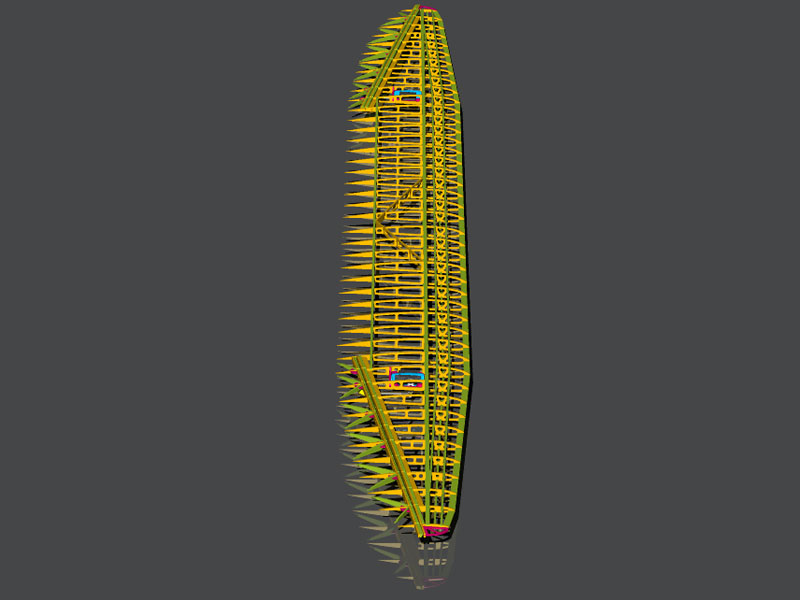

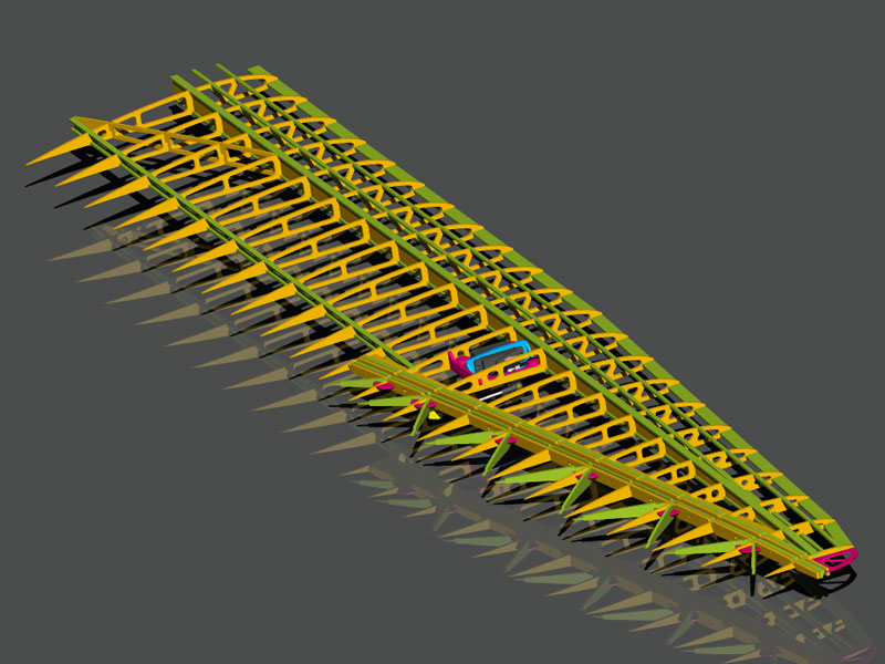

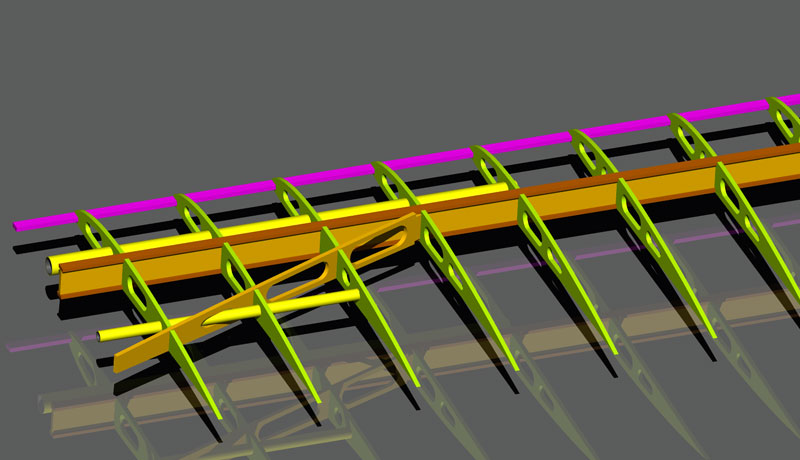

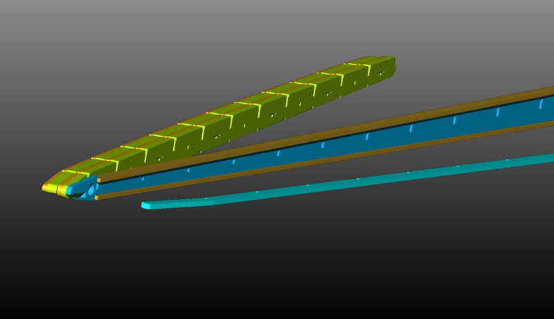

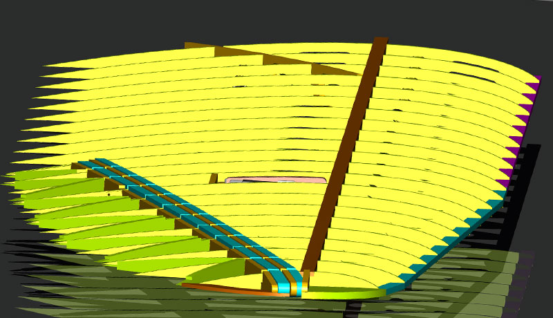

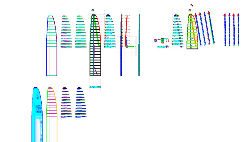

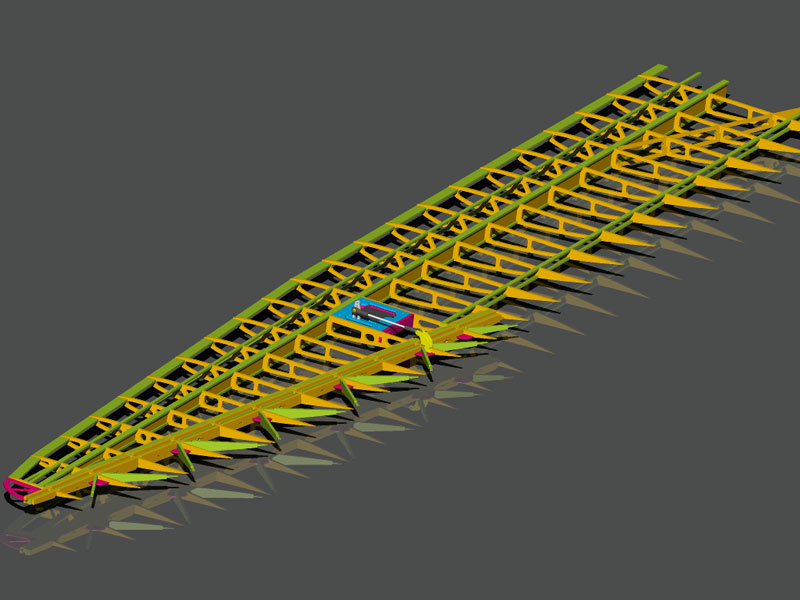

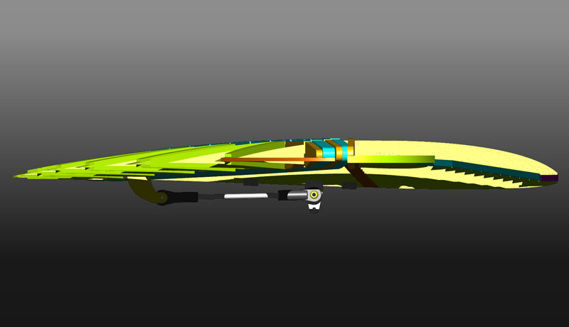

Początki walki z wersją 3 skrzydeł.
3.jpg [ 62.98 KiB | Przeglądany 13083 razy ]
2.jpg [ 31.26 KiB | Przeglądany 13083 razy ]
1.jpg [ 30.82 KiB | Przeglądany 13083 razy ]
Komentarz: widok na okno robocze cada :) (wersja 3 - bez błędu)
0.jpg [ 67.19 KiB | Przeglądany 13083 razy ]
screen-render21.jpg [ 81.3 KiB | Przeglądany 13083 razy ]
screen-render23.jpg [ 53.9 KiB | Przeglądany 13083 razy ]
Komentarz: wersja 1 (stare)
screen-render18.jpg [ 99.46 KiB | Przeglądany 13083 razy ]

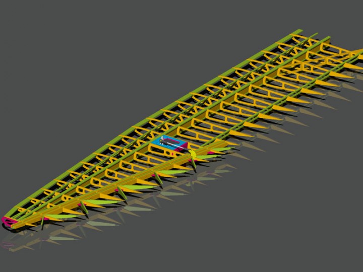

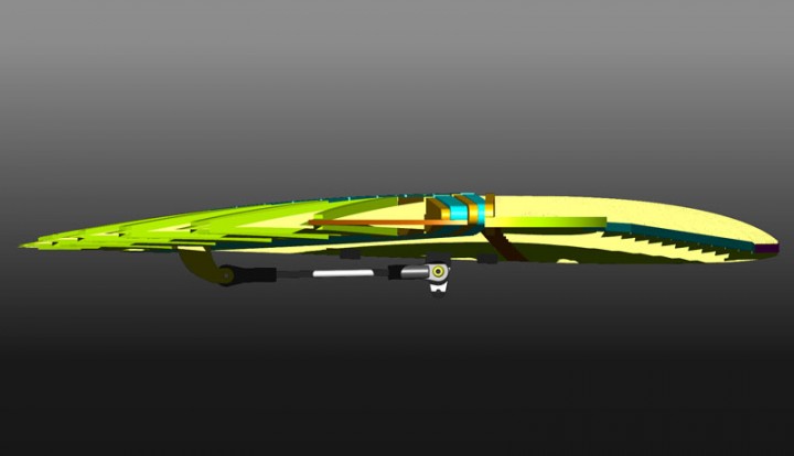

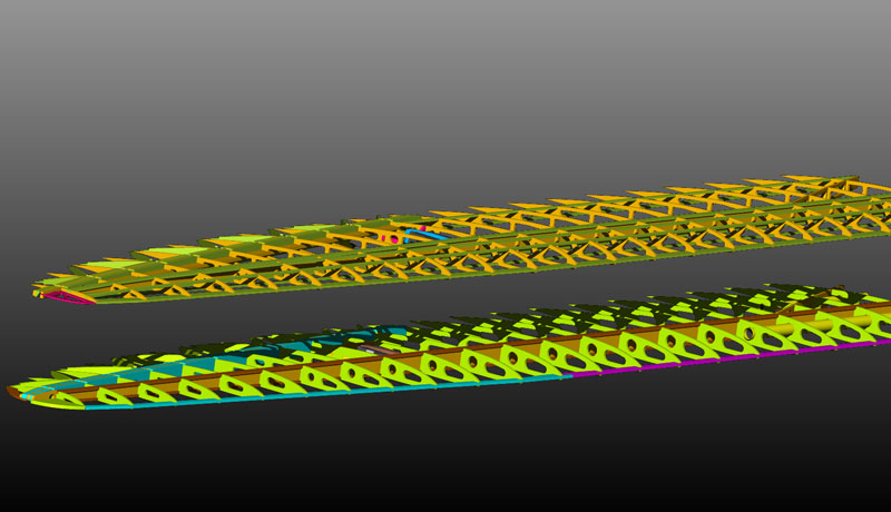

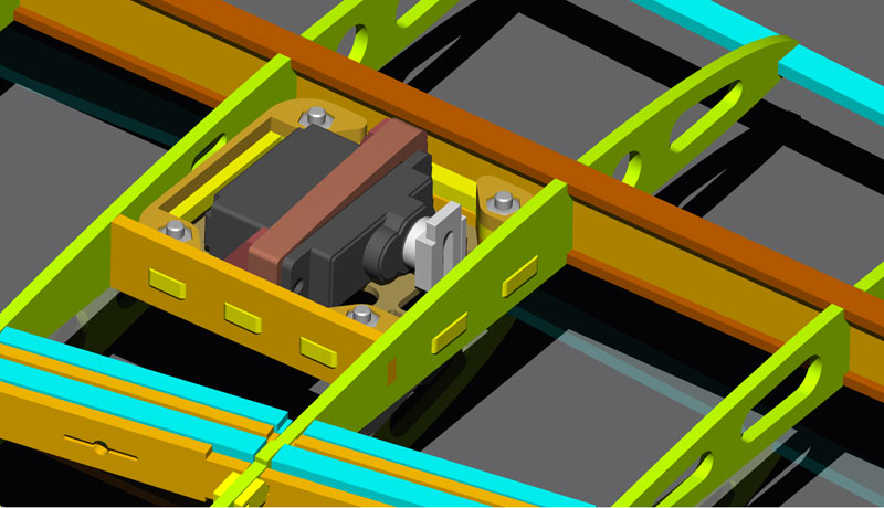

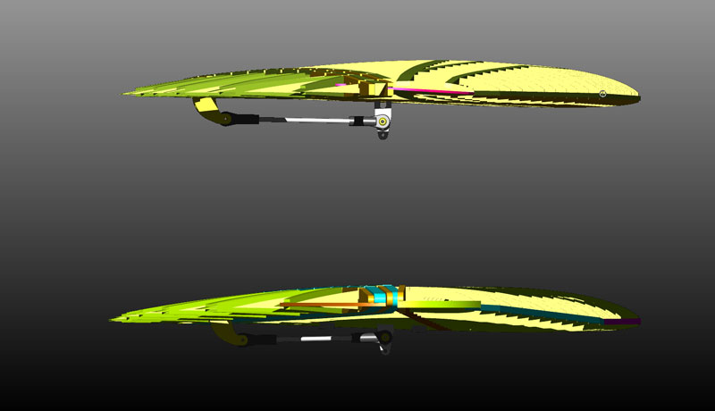

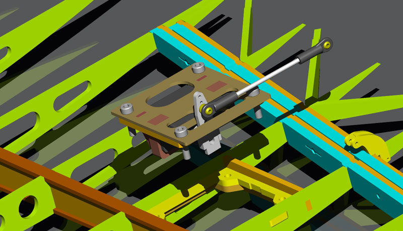

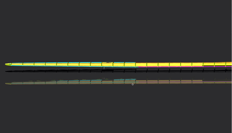

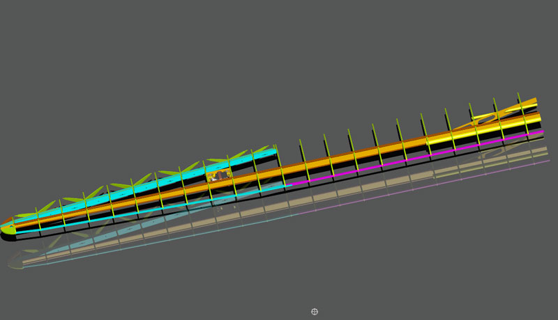

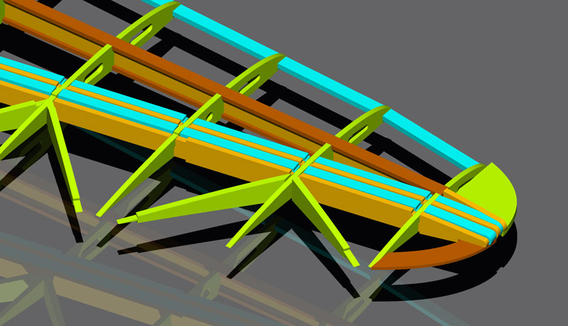

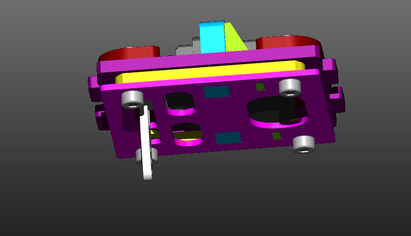

No już skończyłem skrzydełka.
Fotki nowej wersji (v3). Pierwsze zdjęcie to porównanie v1 z v3 - v2 nie posiadam w 3d.
Konstrukcja wyjątkowo upierdliwa.
obawiam się, że będzie kilka poprawek m.i. dźwigar pod skrzynią kesonu i jakieś wzmocnienia.
Dobra teraz czas na kadłub :)

Post: 26 sie 2013, o 22:25
Do skończenia skrzydełka chyba jeszcze długa droga.
Nie potrafię rysować w CAD'zie, ale nie podoba mi się, m.in. rozwiązanie przejście dźwigara pomocniczego w dźwigar pomocniczy lotki, a właściwie brak tego rozwiązania.
Jakiś materiał oznaczyłeś kolorami pomarańczowym i niebieskim w lotce i skrzydle. Jeśli dobrze się domyślam, to w skrzydle powinno być na odwrót niż w lotce. Brakuje też na rysunku profilu noska lotki i odpowiednio rozwiązania po stronie skrzydła. Dalej mocowania, zawiasy i.t.p.
Nie skończyłeś skrzydła.

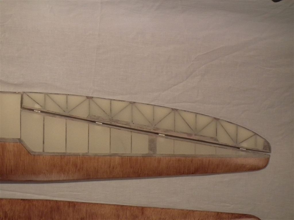

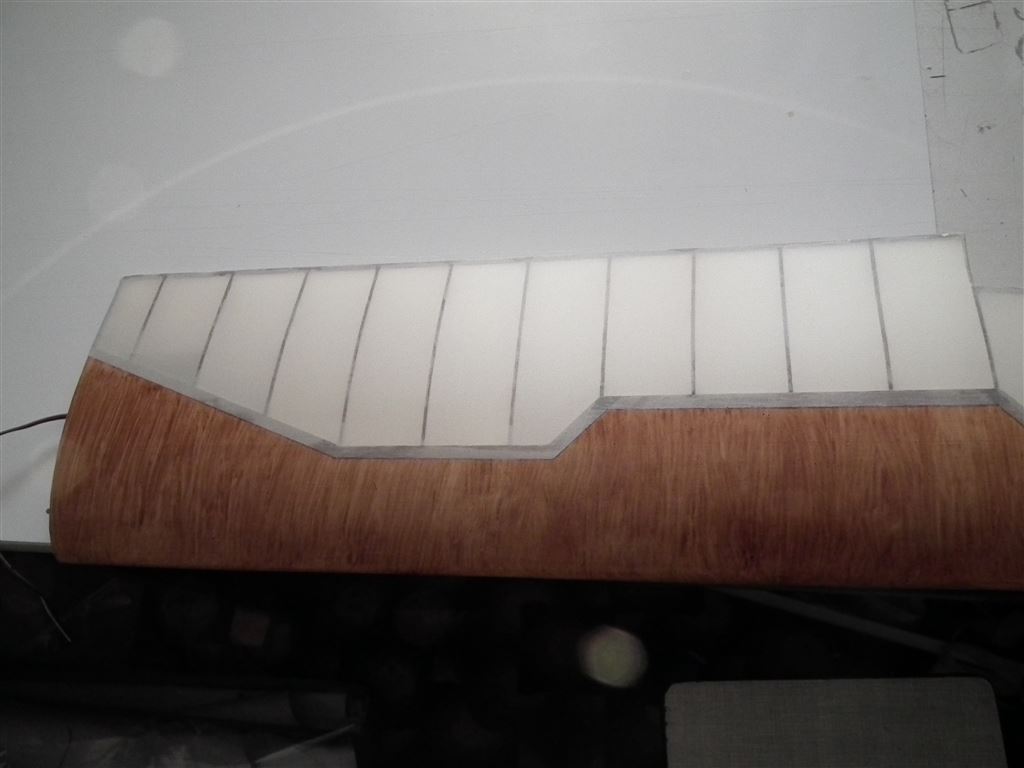

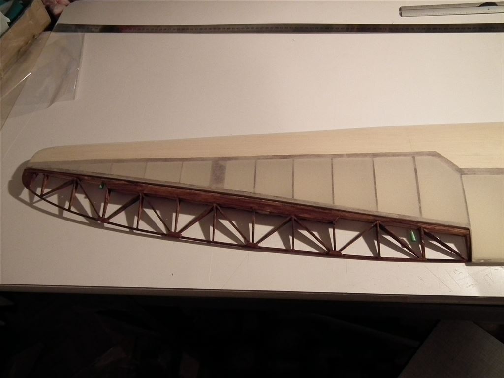

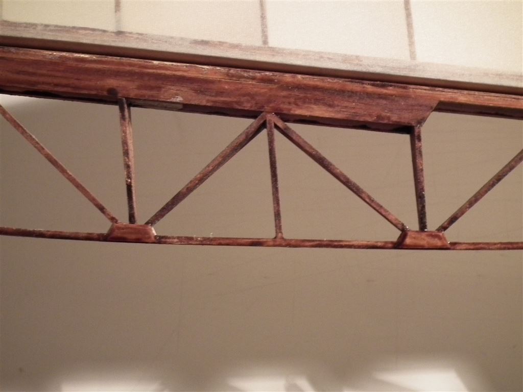

Post: 12 lis 2013, o 21:50
Posty: 453

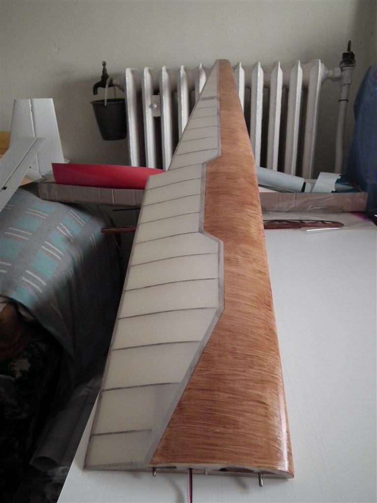

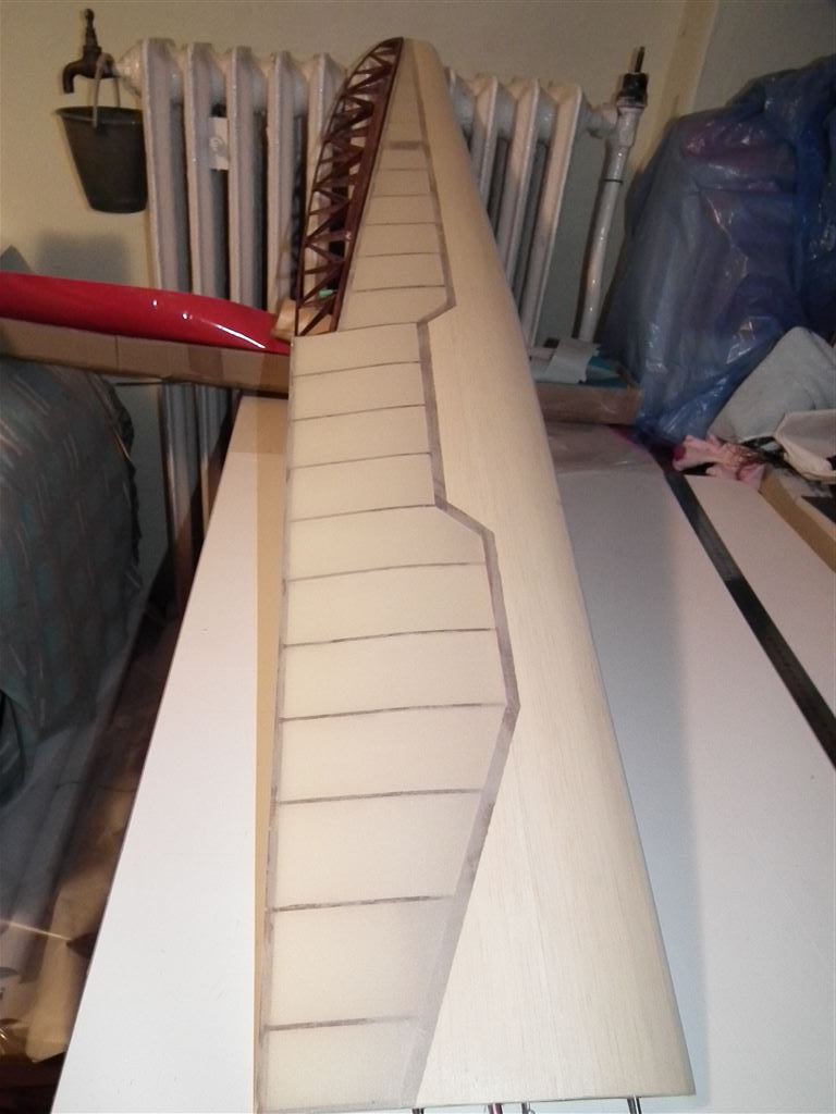

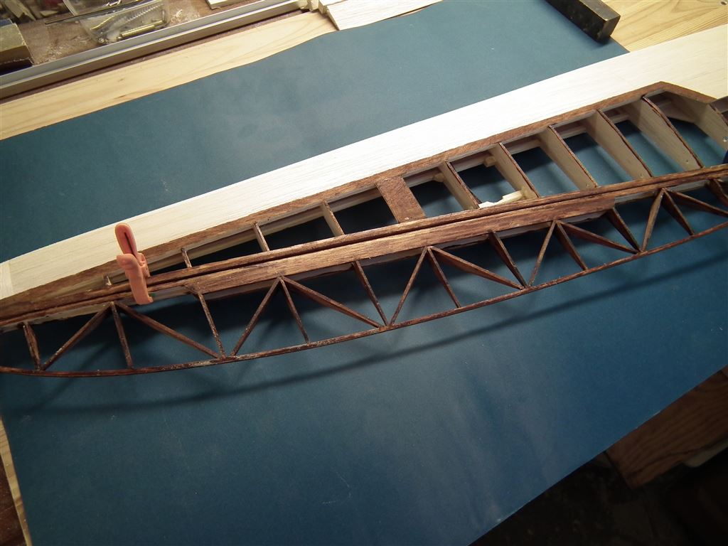

Pomału skrzydełka zaczynają wyglądać :) konstrukcja pomalowana lakierobejcą żeby ładnie się odznaczała pod folią Oracover Antik. Pomysł na keson też już mam :D pewnie się domyślacie ;)

Post: 13 lis 2013, o 02:44
Posty: 117
Lokalizacja: Bestwinka
Zaczyna to pięknie wyglądać. Nie widzę wycięć na hamulce, czyż byś z nich Piotrze zrezygnował?

Post: 13 lis 2013, o 19:12
Posty: 453
Marku odpuściłem hamulce , a czy to był dobry pomysł zobaczymy ;) w założeniach miała to być prosta pół makietka .
Zająłem się dziś kesonem w realu wygląda lepiej niż na fotach :) a oto efekt

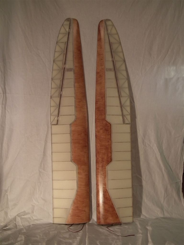

Post: 24 lis 2013, o 17:44
Posty: 453
Marku twoja to ma jak pamiętam 3,5m hamulce się jej przydadzą ;) Skrzydła do mojego malucha oklejone :) a tak się prezentują ..
DSCF4208_resized.JPG [ 71.56 KiB | Przeglądany 12794 razy ]
DSCF4207_resized.JPG [ 74.22 KiB | Przeglądany 12794 razy ]
Teraz czas na kadłub , muszę go okleić i pomalować tylko nie mam weny co do koloru kadłuba :)
