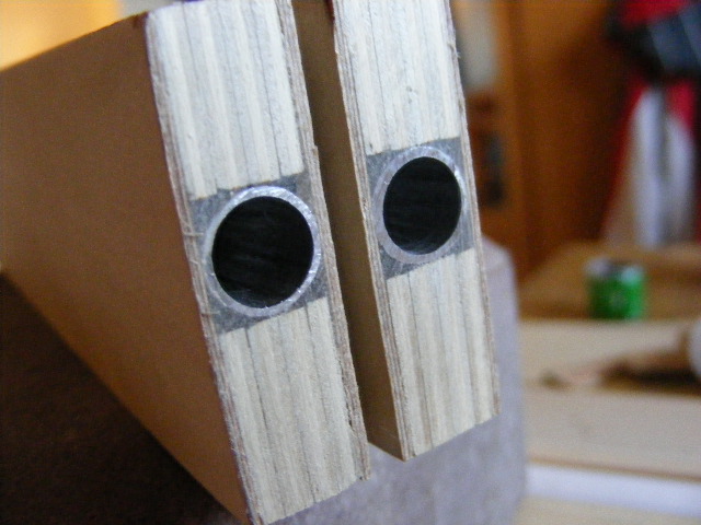

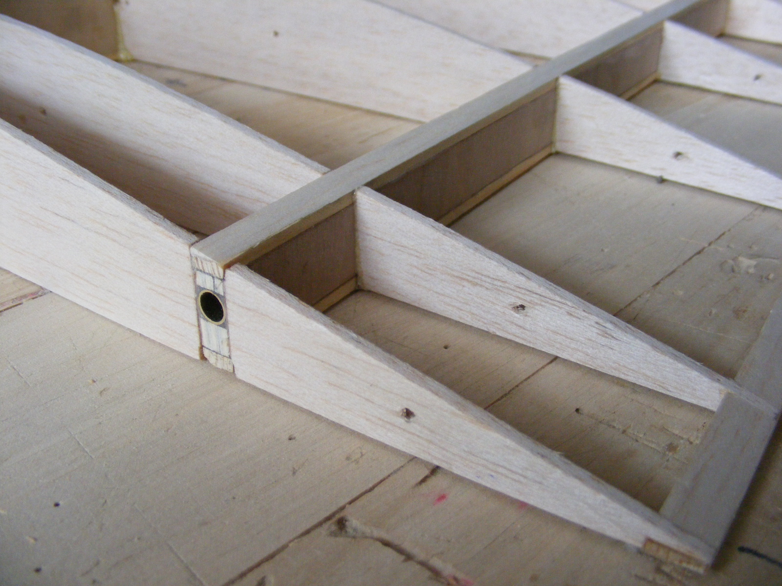

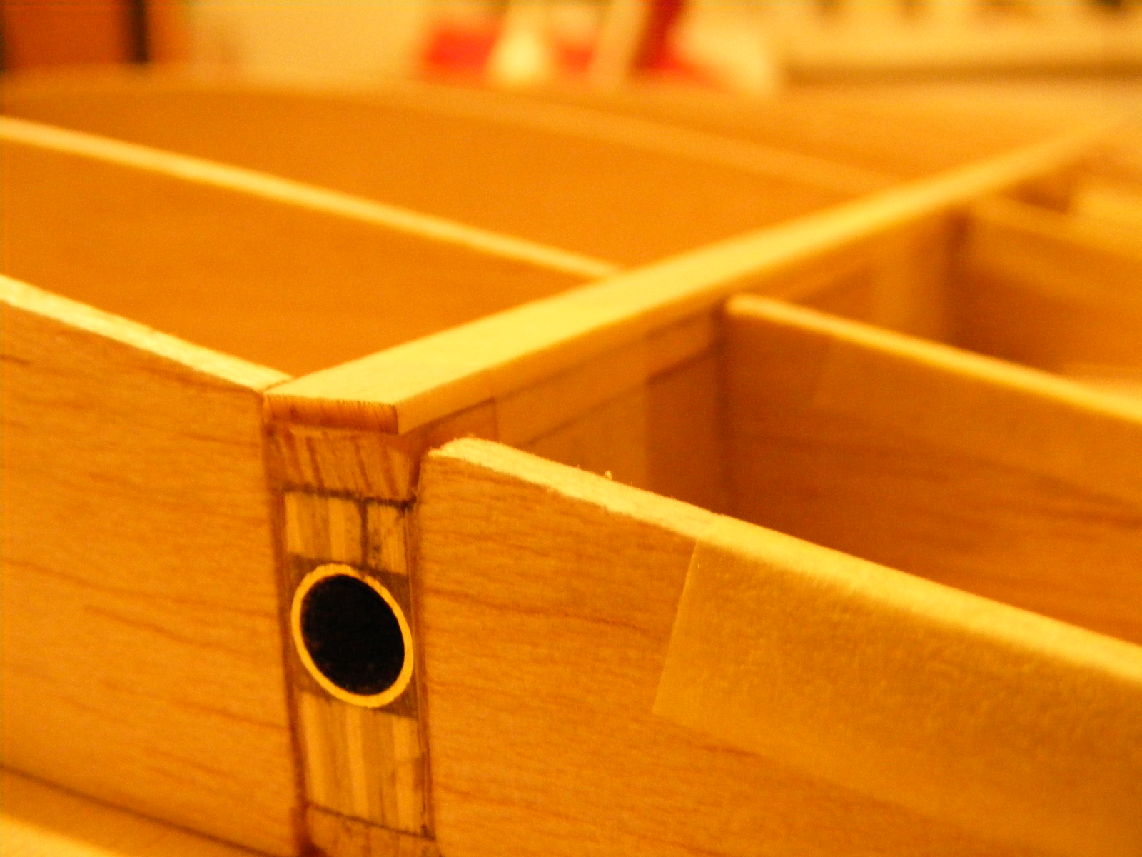

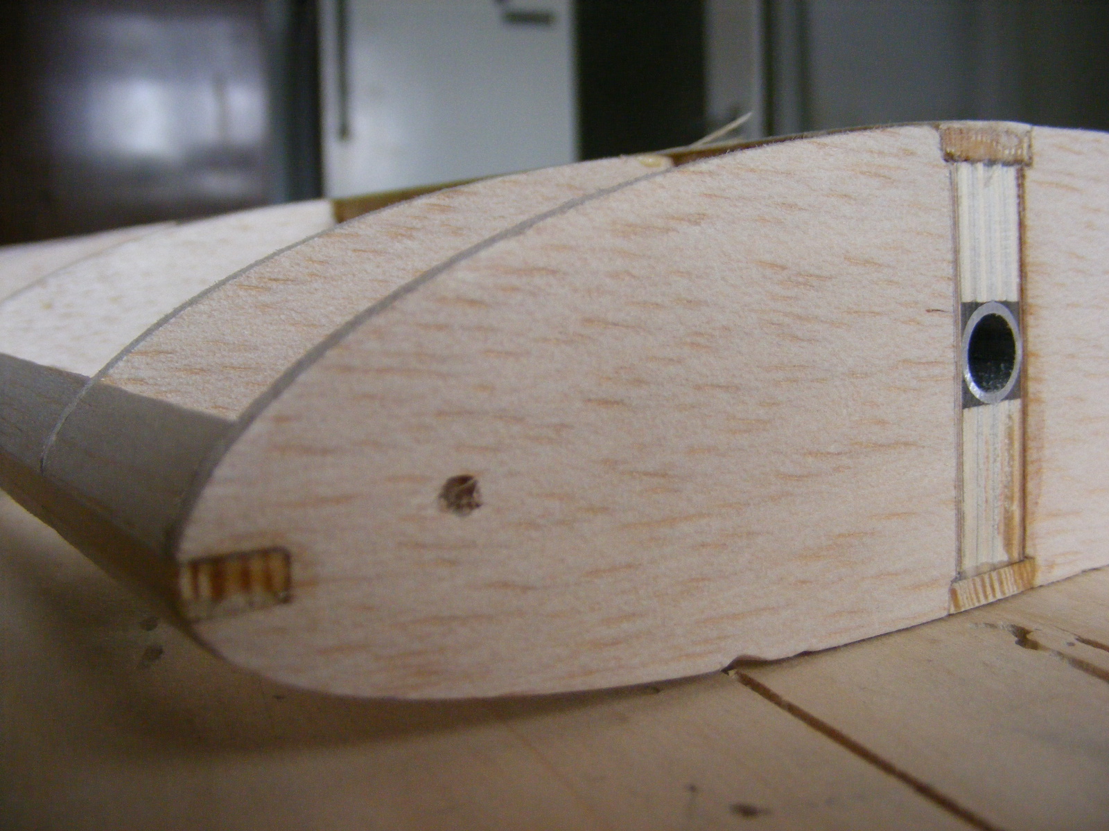

W uzupełnieniu do poprzedniego mojego postu chcę pokazać jak wykonane są obsady łączników płata
DSCF7185.JPG [ 94.24 KiB | Przeglądany 19569 razy ]
Duralowa rurka umieszczona w sklejkowym "gnieździe " o grubości równej średnicy rurki została zalana dokładnie klejem a następnie obustronnie oklejona sklejką - 1mm główny i 0.4 mm pomocniczy łącznik.
O ile to możliwe , staram się zawsze tak wykonane obsady wklejać pomiędzy sosnowe pasy dźwigara, tak też jest to przewidziane w Sroce.
Teraz pora zmierzyć się z problemem sklejenia tego wszystkiego tak co by " i do winkla i do piona " jak mawia szwagier :D

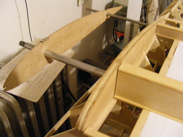

Płat ułożyłem i unieruchomiłem na desce montażowej tak, aby nieco wystawał poza nią. Bagnety wsunięte w obsady umieściłem między pasami dźwigarów a następnie podwiesiłem na nich kadłub , który na razie jest dość lekki.
DSCF7190.JPG [ 95.72 KiB | Przeglądany 19569 razy ]

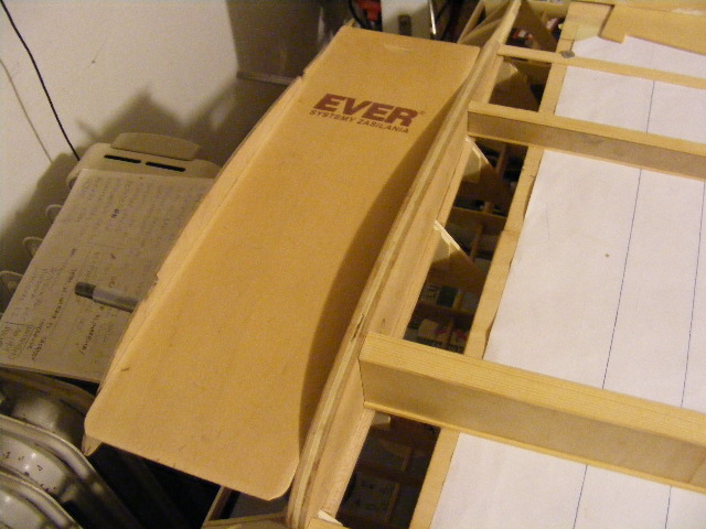

Na bagnety nasunąłem sklejkowy szablon użyty wcześniej do przygotowania żeber z otworami o identycznym rozstawie i średnicy jak w kadłubie (te elementy były wykonywane razem ).
Prostokątna deseczka (z logo EVER ) ma za zadanie zapewnić równoległość bagnetów .
DSCF7191.JPG [ 101.89 KiB | Przeglądany 19569 razy ]

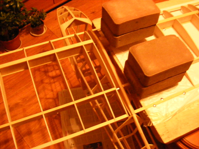

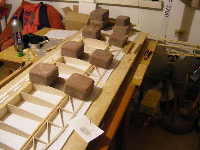

Teraz można całość skleić, dociskając elementy niezawodną w takich chwilach kostką brukową :D
Po związaniu kleju pozostało jeszcze dopasować i wkleić trzy pierwsze żebra .

Wkleiłem obsady łączników w prawy płat wykorzystując jako " bazę " wstępnie zmontowany lewy płat i kadłub , wszystkie trzy elementy podczas klejenia połączone bagnetami stalowymi. Operacja zakończona sukcesem - płaty dają się bez problemu demontować i montować ponownie :D :D

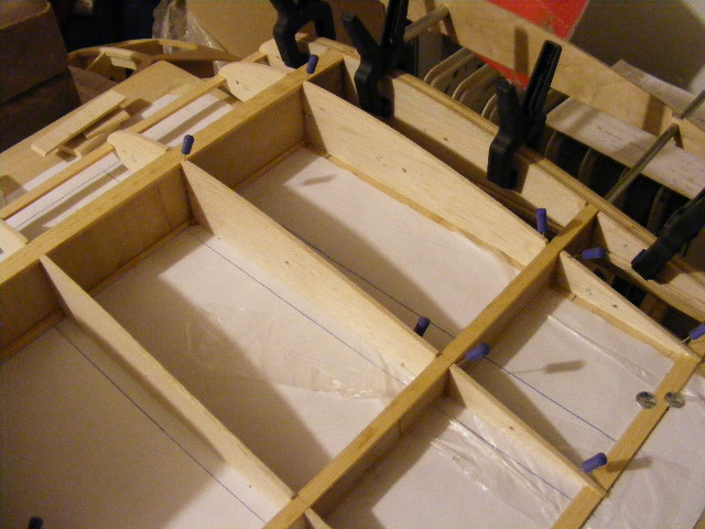

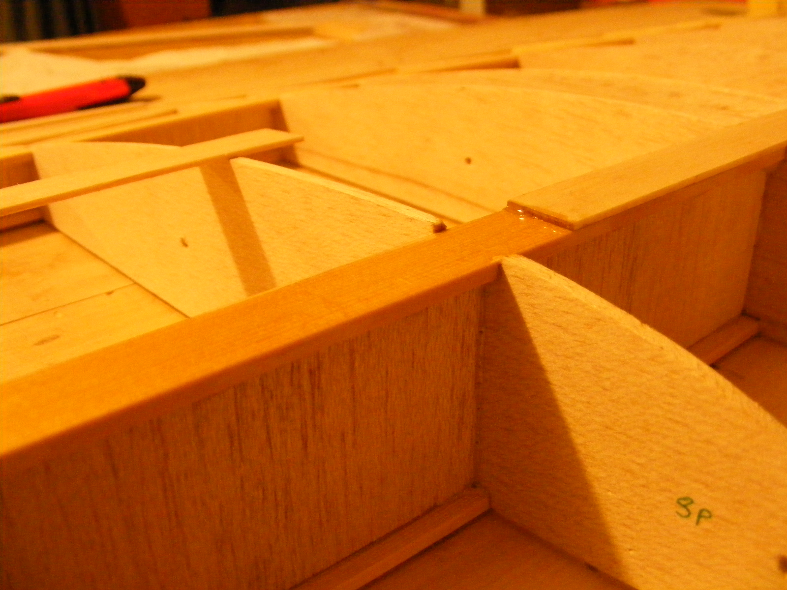

Sosnową krawędź natarcia wypełniłem balsą która ma ją wzmocnić i ułatwić naklejenie sklejkowego pokrycia.
DSCF7208.JPG [ 108.94 KiB | Przeglądany 19539 razy ]
DSCF7231.JPG [ 577.6 KiB | Przeglądany 19539 razy ]

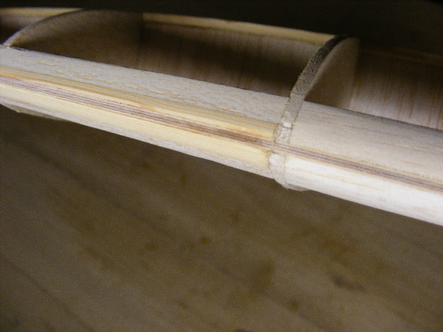

Podobne balsowe wypełnienia nakleiłem na górne listwy dźwigarów, które są częściowo " wpuszczone " w obrys profilu .
DSCF7237.JPG [ 597.2 KiB | Przeglądany 19539 razy ]
DSCF7238.JPG [ 570.86 KiB | Przeglądany 19539 razy ]
Oczywiście wszystkie te wypełnienia zostaną oszlifowane do obrysu profilu .

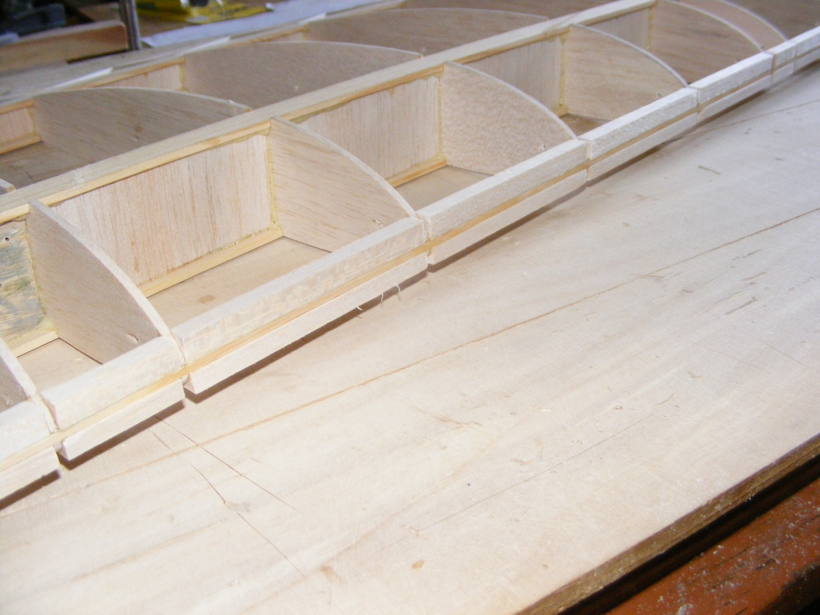

Wypełnienia krawędzi natarcia, spływu i dźwigarów oszlifowane. Pozostało wklejenie kilku wzmocnień ,doklejenie sklejkowego żebra nasadowego i zaczynam klejenie sklejkowych kesonów.
DSCF7331.JPG [ 649.08 KiB | Przeglądany 19514 razy ]
DSCF7240.JPG [ 641.38 KiB | Przeglądany 19514 razy ]

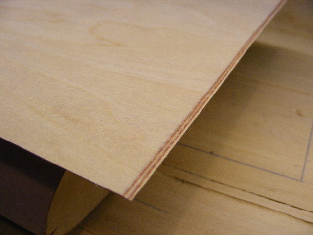

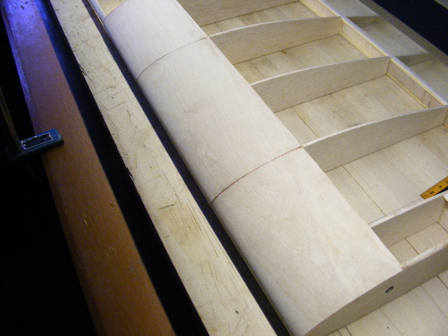

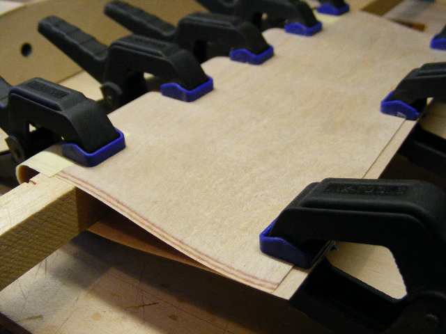

Przednia część płata - do pierwszego dźwigara - w mojej Sroce podobnie ja w oryginale będzie pokryta sklejką. Zastosowałem sklejkę o gr. 0, 6 mm trójwarstwową . Pokrycie kesonu naklejam elementami o szerokości równej odstępowi między dwoma żebrami. Próba naklejenia szerszego elementu nie powiodła się - potrzebował bym trzeciej ręki :lol: Elementy są klejone " na zakładkę " równą grubości żebra , tak więc krawędzie należy najpierw zeszlifować .
DSCF7356.JPG [ 106.63 KiB | Przeglądany 19487 razy ]
Robię to papierem o gr. 240 , przy zastosowaniu grubszego ziarna łatwo można " przedobrzyć " :lol:
Technika oklejania podobna jak przy usterzeniu - moczę sklejkę , delikatnie wyginam i mocuję przy pomocy ścisków na listwie zapobiegającej zgnieceniu . Następnie delikatnie suszę suszarką .
DSCF7353.JPG [ 101.05 KiB | Przeglądany 19487 razy ]
Dodatkowo zabezpieczam na brzegach taśmą papierową.
Ponieważ skrzydło ma profil płaskowypukły, pokrycie góry profilu wymaga dłuższej sklejki niż pokrycie spodu. Dlatego sklejkę musimy złożyć nierówno uwzględniając tę różnicę ( wcześniej zmierzoną ).

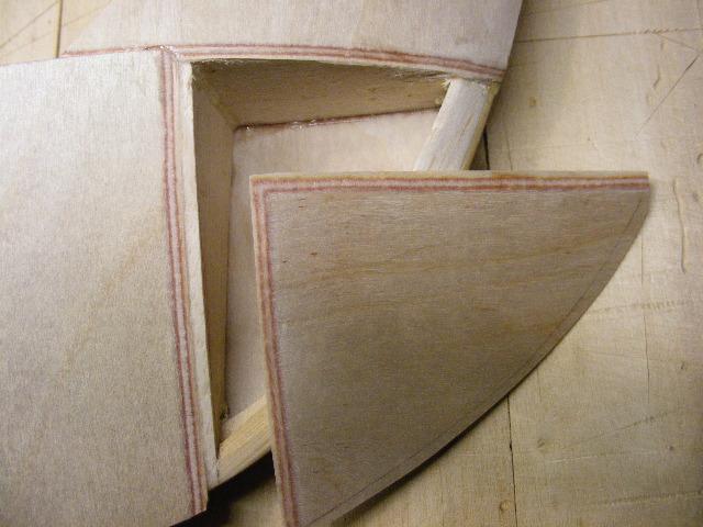

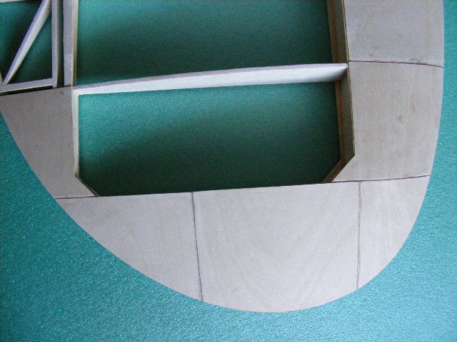

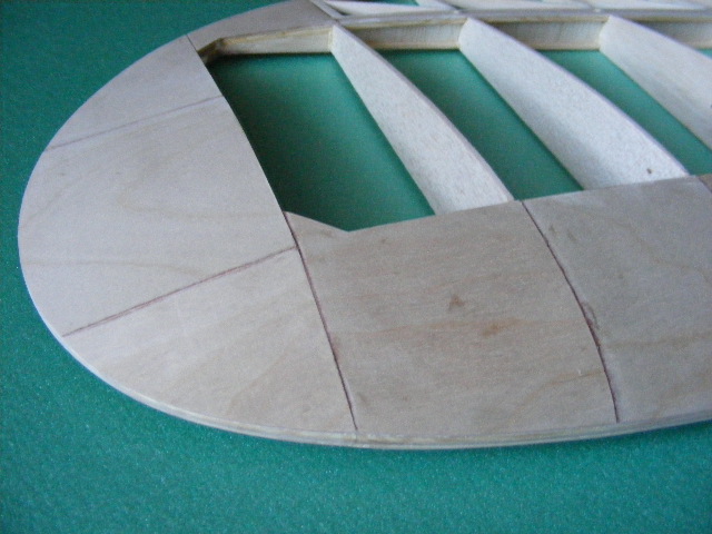

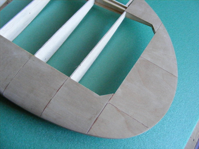

Zakończyłem naklejanie kesonu o okleiłem końcówkę prawego płata. Wyszło średnio, magikom z Retroplane wychodzi - nie wiedzieć czemu :?: - lepiej i dokładniej :( Na eliptycznej końcówce pokrycie położyłem od żebra do żebra . Na sklejkową krawędź natarcia nakleiłem najpierw listwy sosnowe , następnie dopiero balsowe wypełnienia . Pozwoli to po naklejeniu sklejki i oszlifowaniu uzyskać eliptyczną krawędź natarcia , gdyż w tym miejscu pokrycie jest nierozwijalne .
DSCF7398.JPG [ 118.79 KiB | Przeglądany 19432 razy ]
Końcówkę płata okleiłem według mojego " widzimisię " ponieważ niestety nie ma żadnych zdjęć które pokazywały by jak to wyglądało w oryginalnym szybowcu . Wszystkie elementy klejone " na zakładkę " - dość pracochłonne - ale połączenie jest naprawdę mocne, a efekt wizualny jak dla mnie niezły -ale to już pozostawiam do oceny innym .
DSCF7406.JPG [ 116.67 KiB | Przeglądany 19432 razy ]
Jeszcze oklejona końcówka z góry i z dołu , na razie nie oszlifowana .
DSCF7408.JPG [ 105.33 KiB | Przeglądany 19432 razy ]
DSCF7409.JPG [ 105.8 KiB | Przeglądany 19432 razy ]
DSCF7410.JPG [ 107.55 KiB | Przeglądany 19432 razy ]

Dopasowanie elementów okazało się najłatwiejszą częścią całej operacji. Wymaga tylko dokładności i cierpliwości ale na tym w końcu polega modelarstwo . Przy oklejaniu skrzydła obyło się nawet bez kartonowych szablonów - wystarczyło dokładnie zmierzyć . Trudniejsze jest przyklejanie - nawet wstępnie wygięta sklejka sprężynuje , trzeba się imać wszelkich sposobów .
DSCF7399.JPG [ 96.79 KiB | Przeglądany 19409 razy ]
Najbardziej obawiałem się by w trakcie przyklejania skrzydło się nie zwichrowało, na szczęście udało się :D pomimo klejenia "w ręce " .
