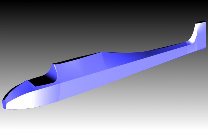

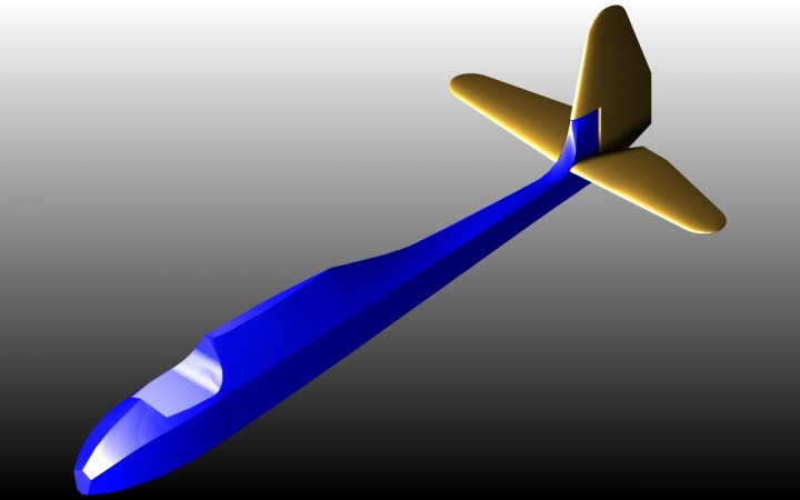

Tak wygląda próba wymodelowania 3D fragmentu usterzenia pionowego

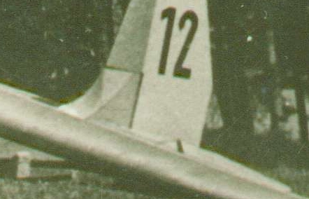

W oryginale wygląda tak. Może się przyda zdjęcie.

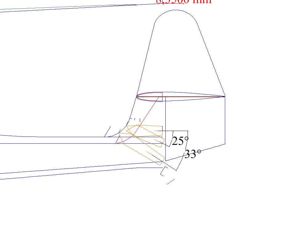

Zdjęcie w sumie rozwiewa wszelkie podejrzenia więc zrobię tak jak w pierwszej symulacji 3D, tym bardziej że przekroje wyciągnięte z tej symulacji pokrywały się z przekrojami z dokumentacji.

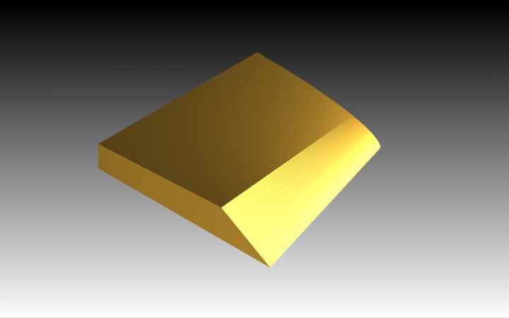

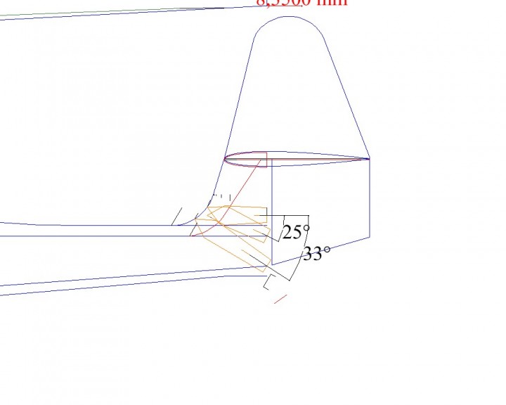

Wyciągnąłem pośrednie przekroje końca belki ogonowej wraz z przejściem w stat. pionowy ale trzeba będzie podejść do tematu z trochę innej strony.

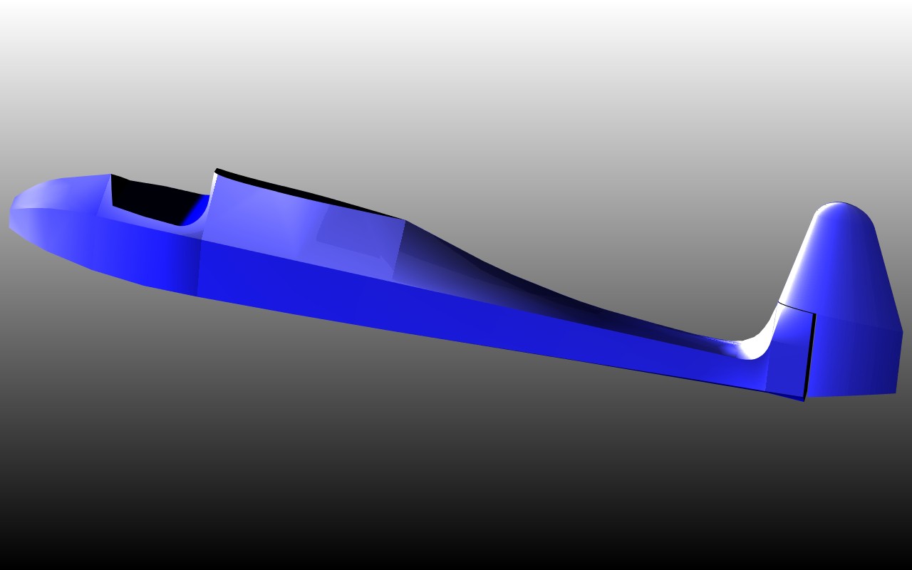

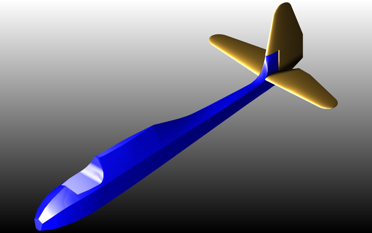

Musiałem wprowadzić parę zmian żeby dostosowac kadłub do profilu S3021. Wyszło trochę kwadratowo ale sens widać.

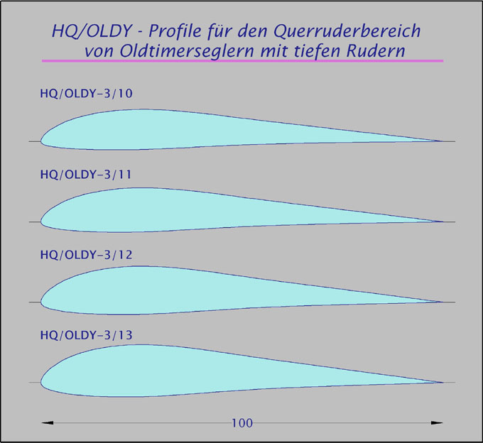

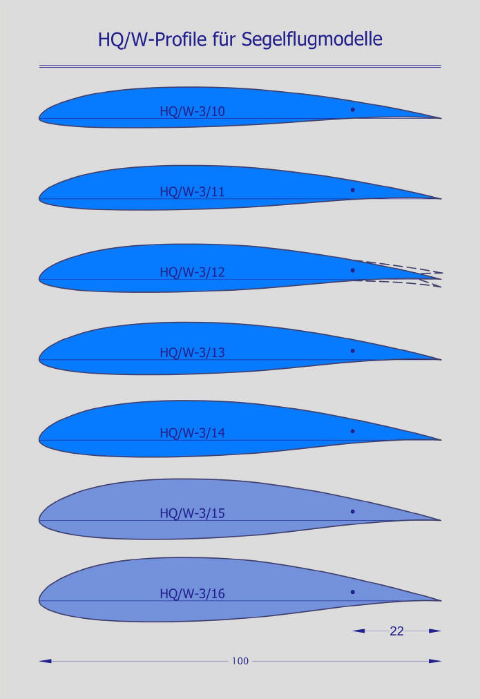

A nie warto dla Komara wstawić profil dla oldtimera?

Trzy ostatnie były by najbliższe oryginałowi. Milo wybrał 3021. Szczerze pisząc myślałem o HQ. Problemem mogą być cięciwy, przy kadłubie około 250 a przy końcówce około 100mm. Przy okazji poprawiłem modelowanie 3D statecznika (strasznie cienki jestem w modelowaniu powierzchni bryły)
Jeszcze bardziej poprawiłem.

Zrobiłem ster kierunku.

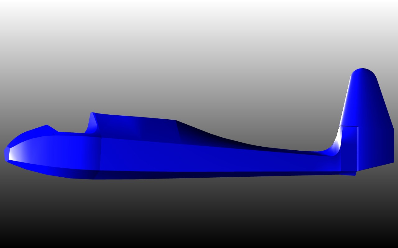

kałub z centropłatemz.JPG [ 52.7 KiB | Przeglądany 14533 razy ]

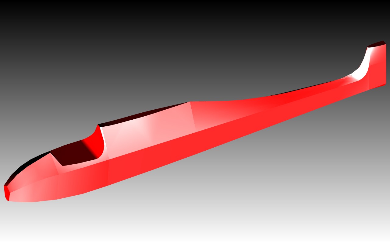

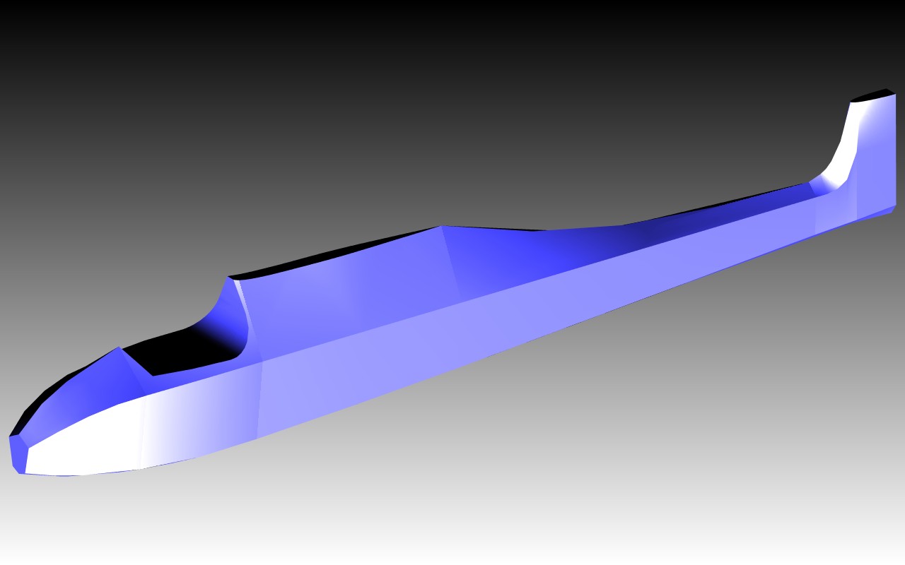

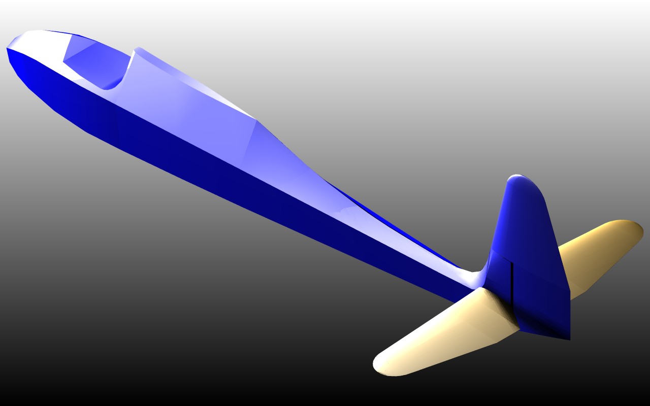

Post: 18 lip 2013, o 19:53
Posty: 3022

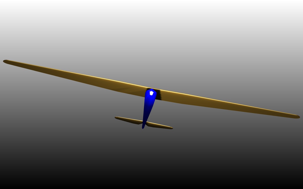

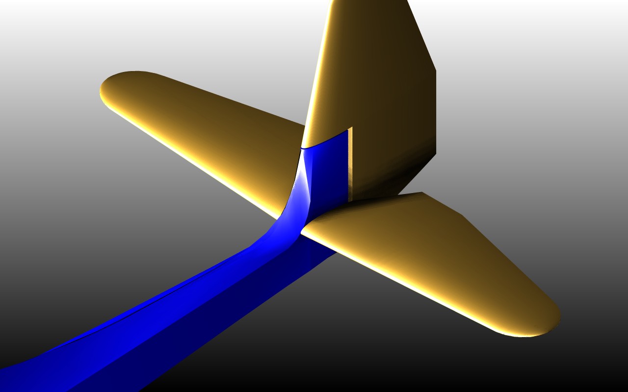

Milo, zobacz czy położenie statecznika poziomego, zrobiłem wg. planów i wg. zdjęć. Statecznik lekko wystaje poza obrys kadłuba ale ponoć tak ma być.
kałub z centropłatemtt.JPG [ 61.76 KiB | Przeglądany 14522 razy ]
kałub z centropłatemq.JPG [ 67.1 KiB | Przeglądany 14522 razy ]

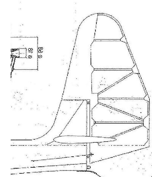

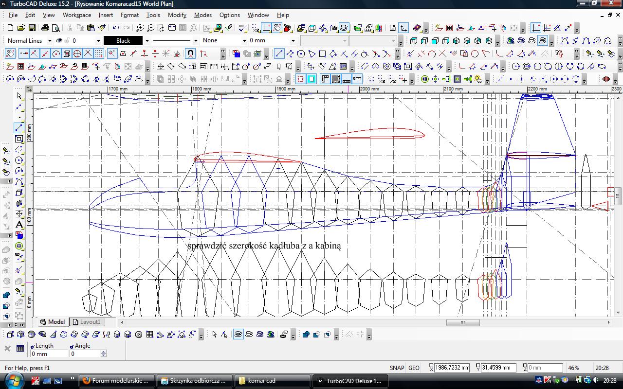

Żeby nie było że jest łatwo.

:shock: :shock: :shock: Jak Ty się w tych wszystkich kreskach, linijkach etc. odnajdujesz? :o :o :o Ja to chyba muszę poddać się leczeniu... O, już mi oko lata ;) ;) ;) Sławek, podziwiam. No super wręcz! :D

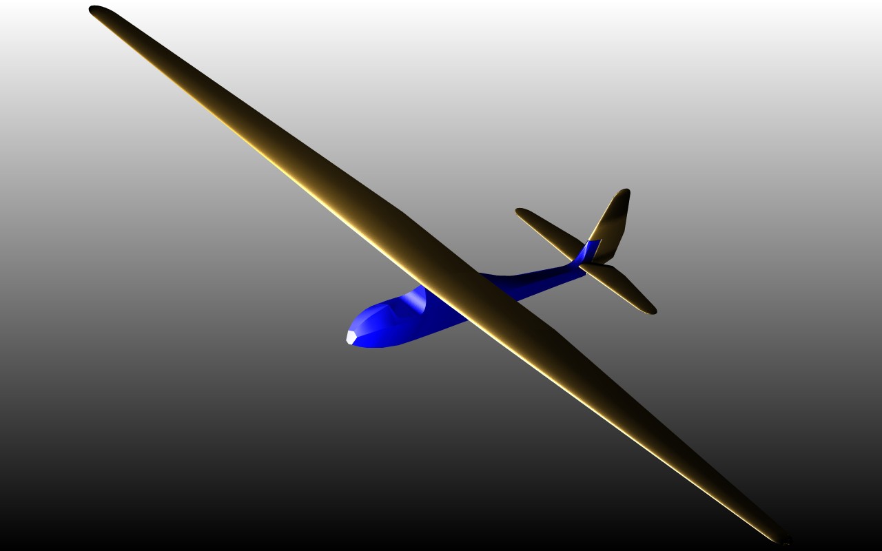

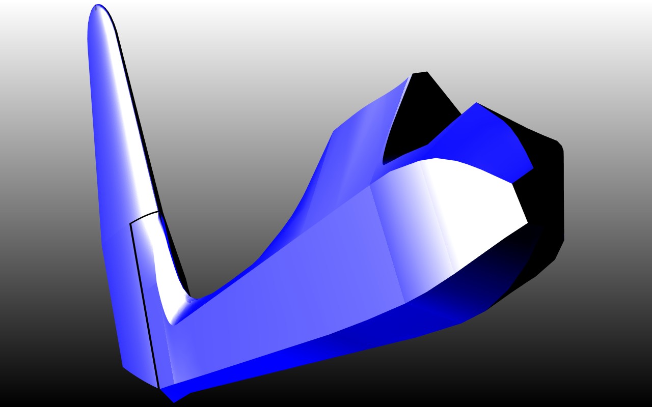

Post: 19 lip 2013, o 05:41
Posty: 3022
No niestety nie jest to proste ale jakoś ogarniam, część jest na rysunku , trochę w głowie i jakoś idzie.
CAD znowu popsuł perspektywę.
kałub z centropłatembvb.JPG [ 50.57 KiB | Przeglądany 14488 razy ]
kałub z centropłatemvvv.JPG [ 61.24 KiB | Przeglądany 14488 razy ]
