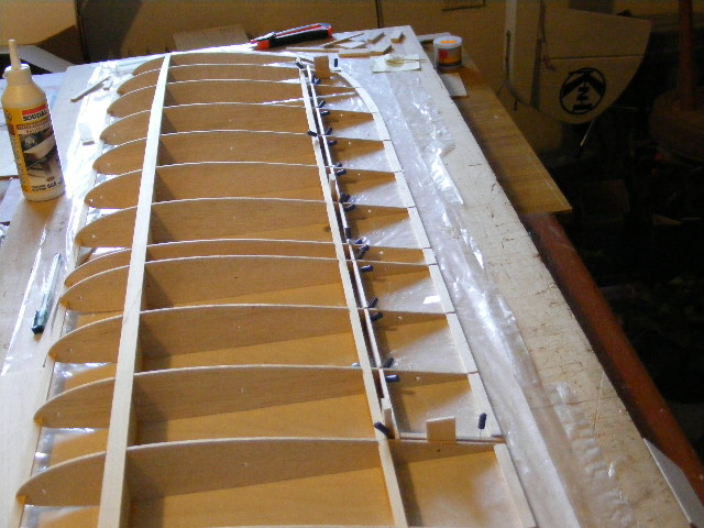

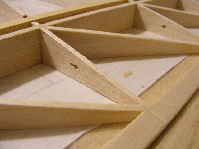

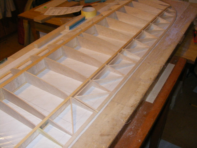

Budowy skrzydła ciąg dalszy :

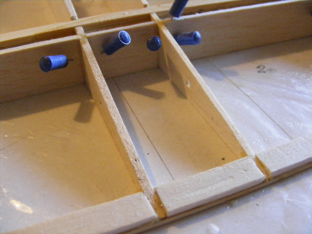

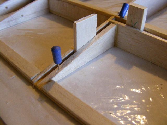

Krawędź spływu pomiędzy żebrami wypełniłem balsą 3 mm . W odległości 6mm od dźwigara pomiędzy żebra wkleiłem deseczki balsowe 3 mm będące krawędzią lotki . Dystans ten pozwoli po odcięciu lotki na doklejenie do niej noska .
DSCF7151.JPG [ 100.2 KiB | Przeglądany 13931 razy ]
DSCF7152.JPG [ 102.3 KiB | Przeglądany 13931 razy ]
DSCF7153.JPG [ 97.98 KiB | Przeglądany 13931 razy ]
Następnie oszlifowałem krawędź spływu i wkleiłem wykrzyżowania pomiędzy żebrami lotki tak jak w oryginale. Teraz szlifowanie i końcowy efekt:
DSCF7157.JPG [ 107.87 KiB | Przeglądany 13931 razy ]
DSCF7155.JPG [ 99.59 KiB | Przeglądany 13931 razy ]
Teraz w zasadzie można by już odciąć lotkę, postanowiłem jednak poczekać z tym do momentu aż skrzydło zostanie usztywnione przez naklejenie sklejkowego kesonu.

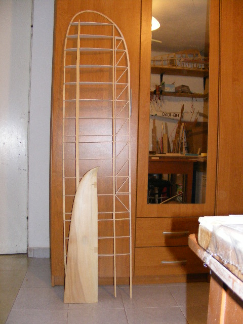

Na koniec małe porównanie - skrzydło półtorametrowego szybowca na tle skrzydła Sroki.

Post: 9 sty 2012, o 17:37
dobrze zrozumiałem: "krawędź natarcia" lotki (balsa 3mm) nie jest z jednego kawałka tylko z odcinków między żebrami?
nie będzie to za mało sztywne?
Post: 9 sty 2012, o 18:47
Ali , z czytania ze zrozumieniem - pała :lol:
Tak jak napisałem wcześniej pomiędzy dźwigarem a wklejonymi pomiędzy żebra elementami pozostawiłem 6 mm odstępu.Tu żebra zostaną usunięte (odcięta lotka ) i zostanie doklejona klejem epoksydowym jednolita listwa stanowiąca właściwy nosek lotki . Tak wykonany nosek lotki będzie w efekcie sztywniejszy niż wykonany z litej pojedynczej listwy . Poza tym jest to pewne ułatwienie technologiczne budowy - pozwala na przykład na wklejenie wykrzyżowań w lotce będącej ciągle częścią płata - wszystko jest prosto i na właściwym miejscu . Po wycięciu taka lotka będzie dokładnie pasować na swoje miejsce.
Co nie znaczy, że nie można tego zrobić inaczej. Pozostała jeszcze druga lotka - mile widziane inne pomysły ;)

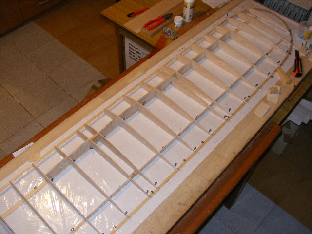

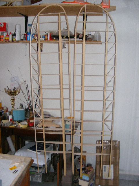

Wstępnie poklejone lewe skrzydło. Tempo budowy nie poraża , ale zawsze jakiś kroczek do przodu .
Teraz przede mną poważniejsze wyzwanie :wklejenie obsad bagnetów łączących płaty połączone ze wzajemnym ustawieniem płatów i kadłuba . Zamierzam to wykonać za jednym podejściem , gdyż wklejanie osobno w lewy i prawy płat raczej nie gwarantuje sukcesu . Trudność w tym , że trzeba to zrobić na równej i dużej powierzchni co gwarantuje zachowanie symetrii. W całym domu tylko podłoga w jednym pokoju jest dostatecznie równa by to zrobić ( ciekawe jak u Was ? )

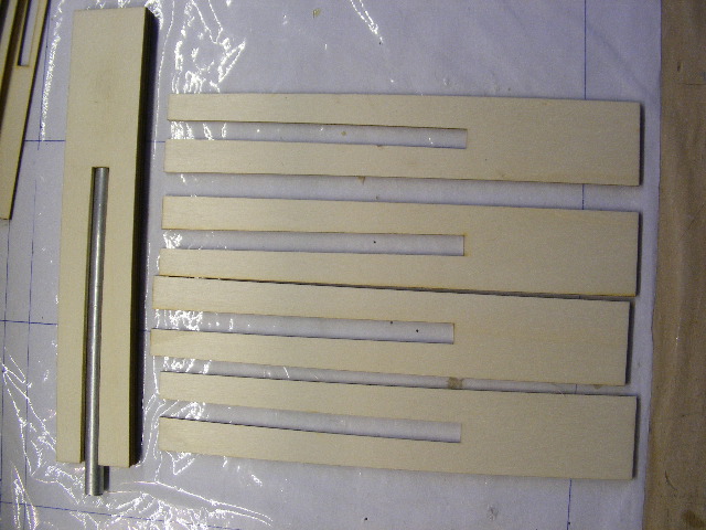

Skleiłem wycięte laserem z lekkiej sklejki obsady łączników płata ( bagnetów ).Bagnety o śr . 8 i 6 mm.
