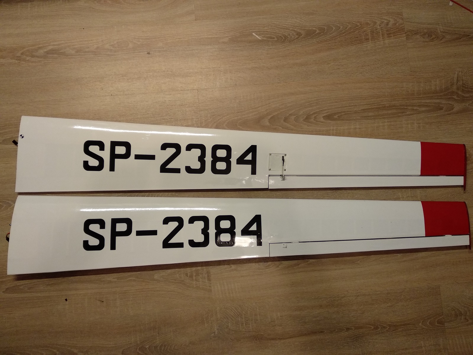

Dziś oblataliśmy ponownie Fokę tym razem z nowymi skrzydłami.
Ogólne powstały one w tydzień, dosłownie nie robiłem nic innego niż ich budowa, właśnie by zdążyć na dzisiejsze zawody 8-) :lol:
Foka latając na nich, jest inna.
Zmienia się zakres prędkości użytkowych, wydaje się też, że wzrosła doskonałość.
Jak dla mnie, pierwsze wrażenia bardzo pozytywne, lądowanie wydaje się prostsze niż na oryginalnych płatach (a może to kwestia, że powili się przyzwyczajam, ciężko ocenić ;) )
Spora różnica w działaniu miksu motylka (w przypadku Foki, tylko lotki w górę).
Działa to dobrze i model się ustatecznia, na skrzydłach z MH32, ten efekt nie jest tak widoczny, wręcz gdy lotki są zbyt wychylone, model zachowuje się dziwnie.
Tu tego efektu nie ma.
No i na koniec wygląd Foki, na tym model najbardziej zyskał.
Jest dobrze i na ziemi i w powietrzu :) :lol:
Na koniec, jako, że wszystko działa jak należy, nowe skrzydła otrzymały nowe znaki rejestracyjne i zostały dopuszczone do dalszej eksploatacji :lol: :lol:
Moje skrzydła też by chciały mieć nowe znaki, a może ja chcę żeby miały ;) :lol: podzielisz się plikiem?

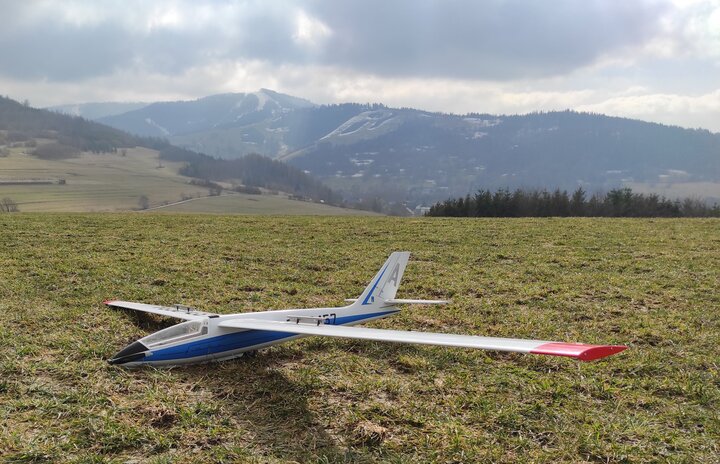

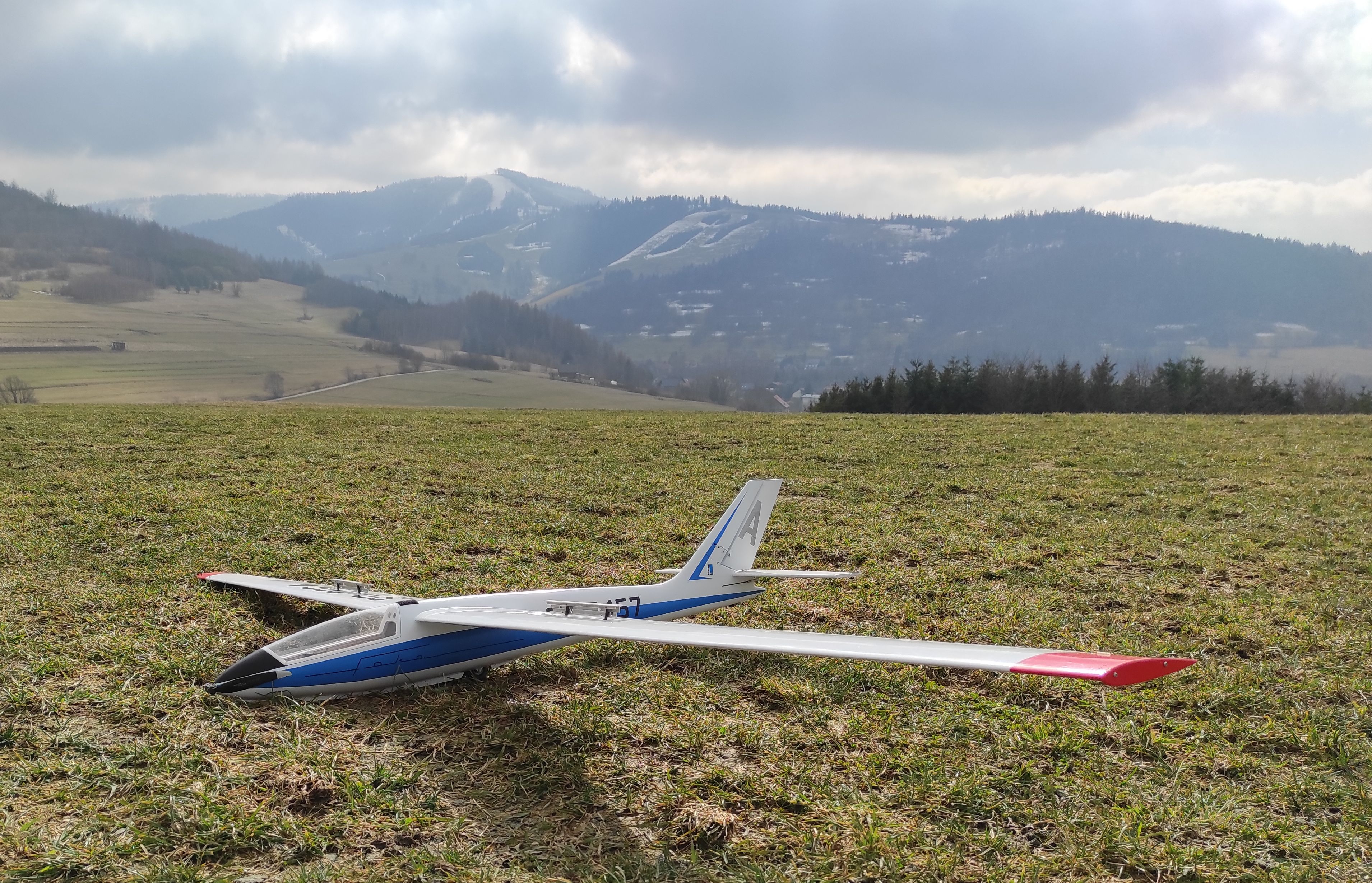

Moja Foka została dziś ponownie oblatana, na nowych płatach z profilem HQ i hamulcami aerodynamicznymi. Dodatkowe dwa serwa plus w/w hamulce dociążyły model o około 100g. Pierwsze podejście do lądowania i :shock: model spada jak liść, tylko bez kiwania na boki i wirowania :lol:
Celowo zacząłem od lądowania, te hamulce to był genialny pomysł, warte każdej wydanej złotówki :D . Co do zachowania modelu, lot silnikowy bez zmian, te dodatkowe 100g nie ma znaczenia, idzie w góre pod kątem 70st :D lot poziomy, tu trzeba trochę wyregulować, ale to drobiazgi, na pewno jest dużo szybszy od np. MH32 co dobrze rokuje na loty żaglowe :D. Dziś wiaterek był około 2-3 m/s więc trochę słabo, ale były momenty że udawało sie wywindować o kilkanaście metrów. Co jeszcze zauważyłem, trzeba pilnować prędkości, mimo że model ma ogromny zakres, to łatwo przeciągnąć np. w ciasnym zakręcie. To tyle, na razie, czekam na odpowiedni wiatr :D

No ładnie to wygląda. Szczególnie na podejściu do lądowania. Gratulacje.
Pytanie z innej beczki. Tam w tle to Wielka Racza? Miejsce do latania klimatyczne.

Na fotce widok na Prusów, na filmie w tle to Wielka Rycerzowa, Raczy nie widać z tego miejsca.
