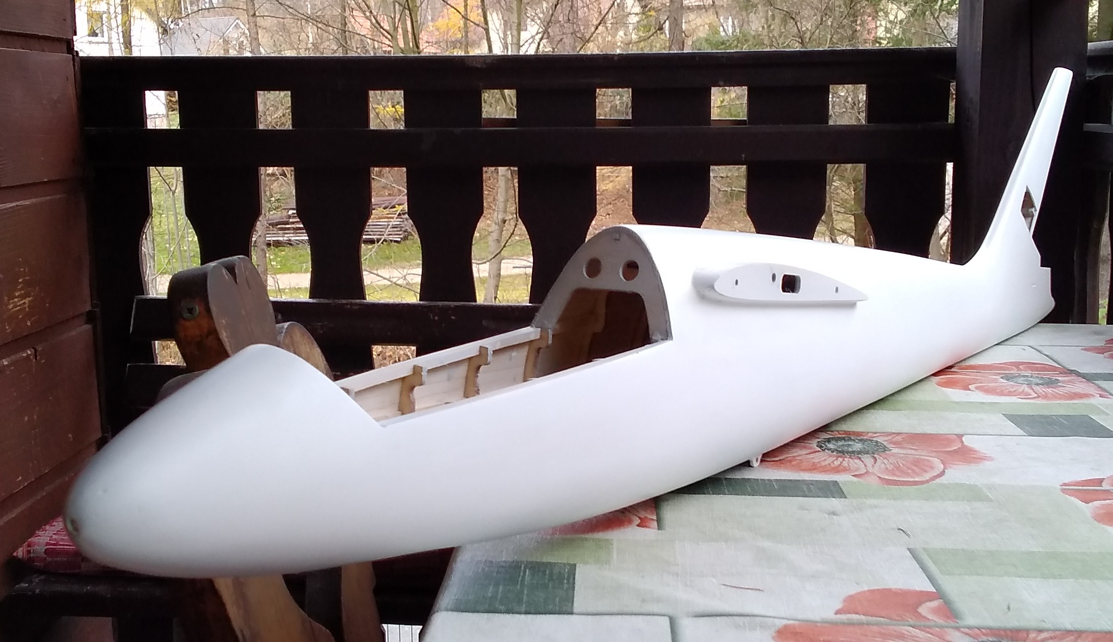

Tak prezentuje się kadłub Foki na chwilę obecną, to tylko szpachla natryskowa, póki co przed szlifowaniem. Oczywiście "wyszło" jeszcze kilka "pryszczy" ale... to pryszcz :lol: Nie skromnie powiem, chyba nie mam się czego wstydzić :oops: ;)
Waga kadłuba w tym stanie: 344g, chyba w normie :?:

Dla mnie wygląda bardzo dobrze.
Waga tez wydaje się odpowiednia jak na ten etap. :)

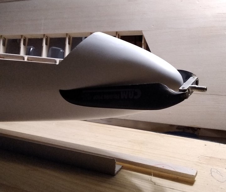

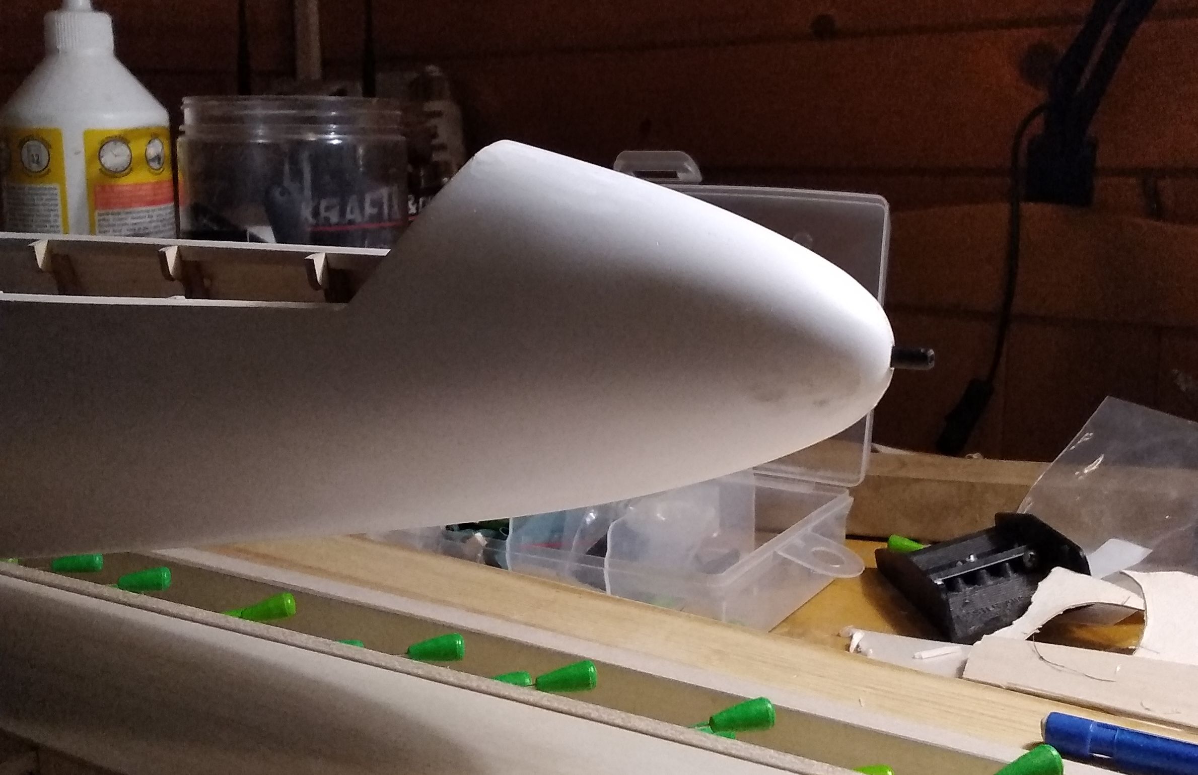

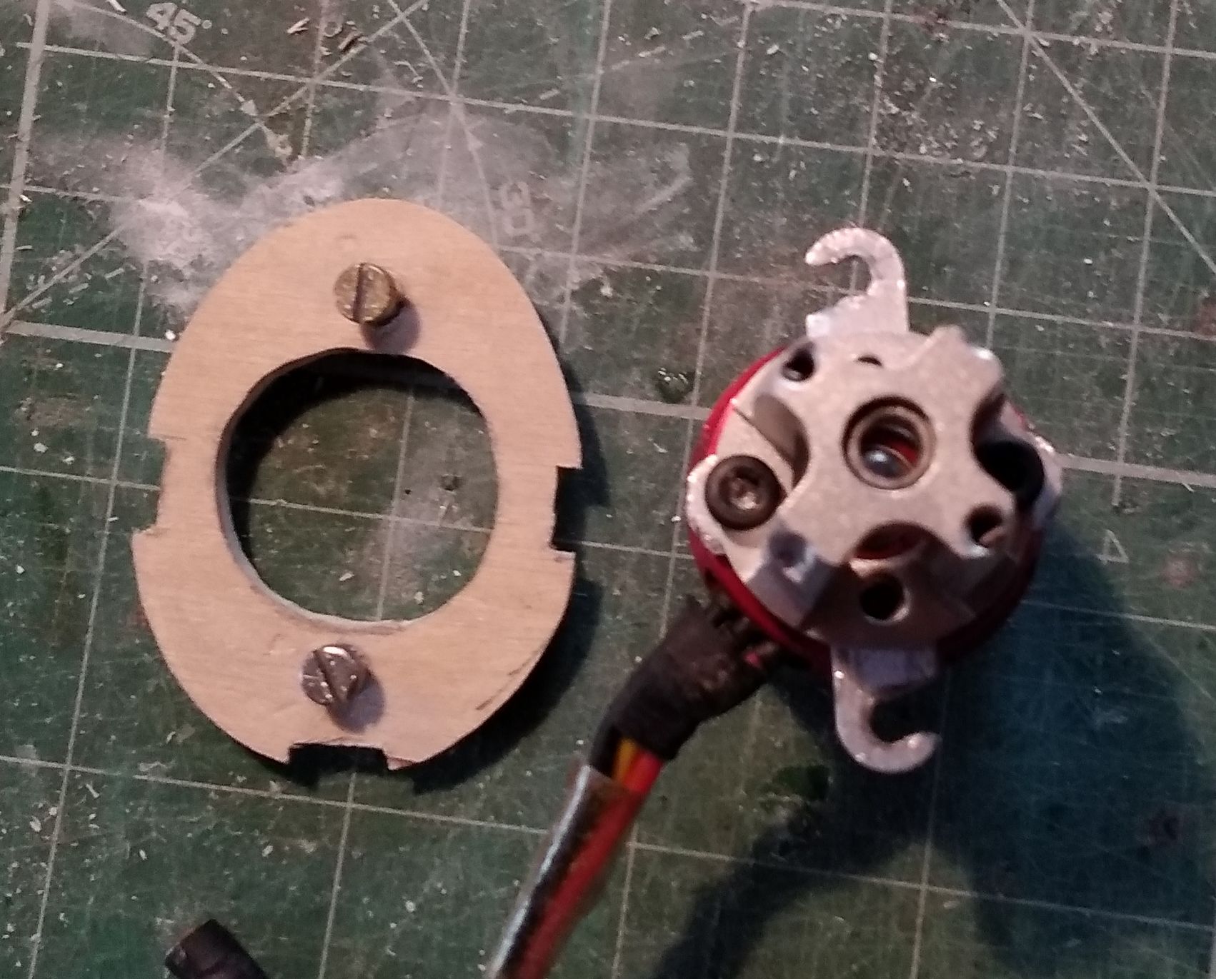

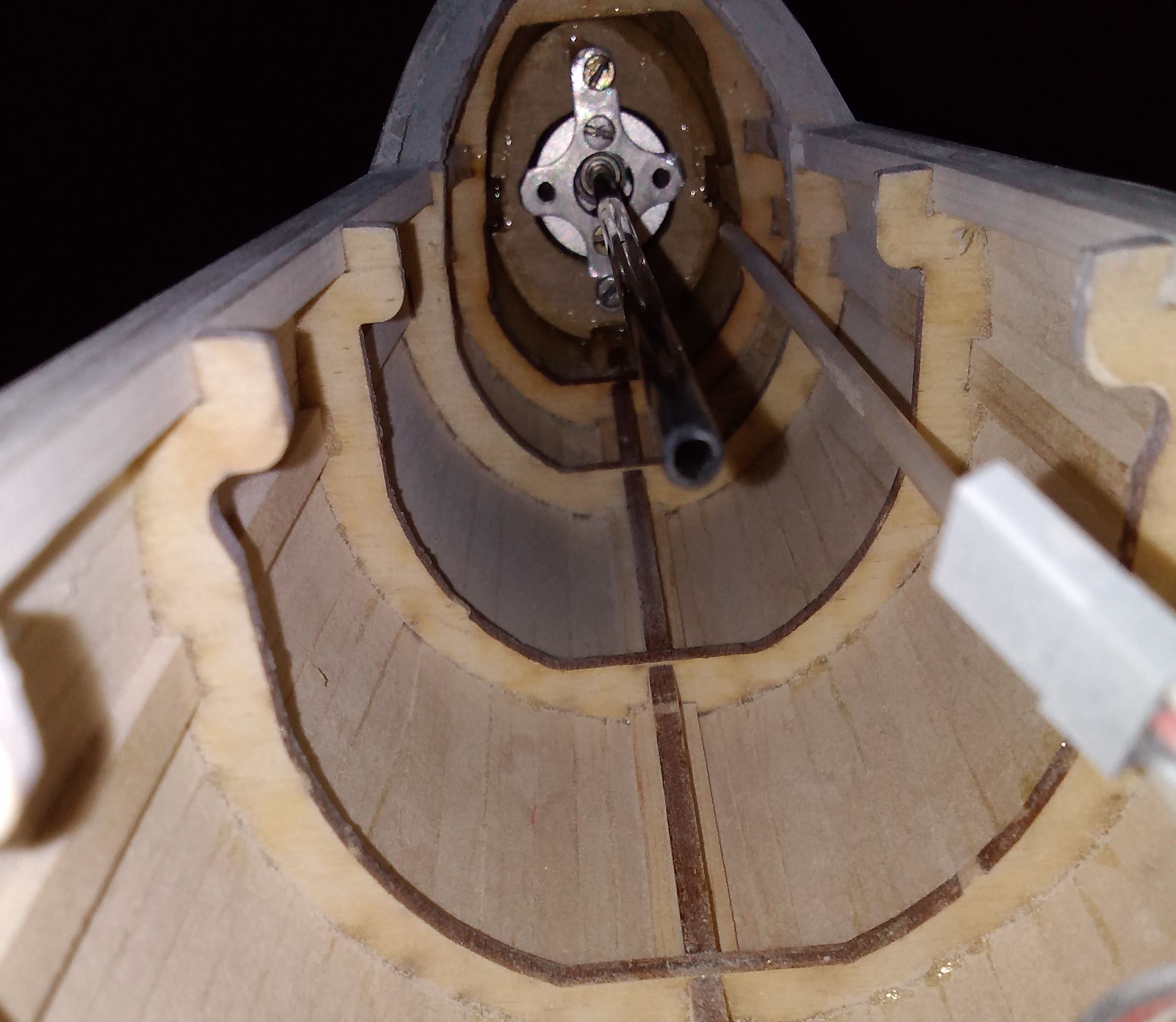

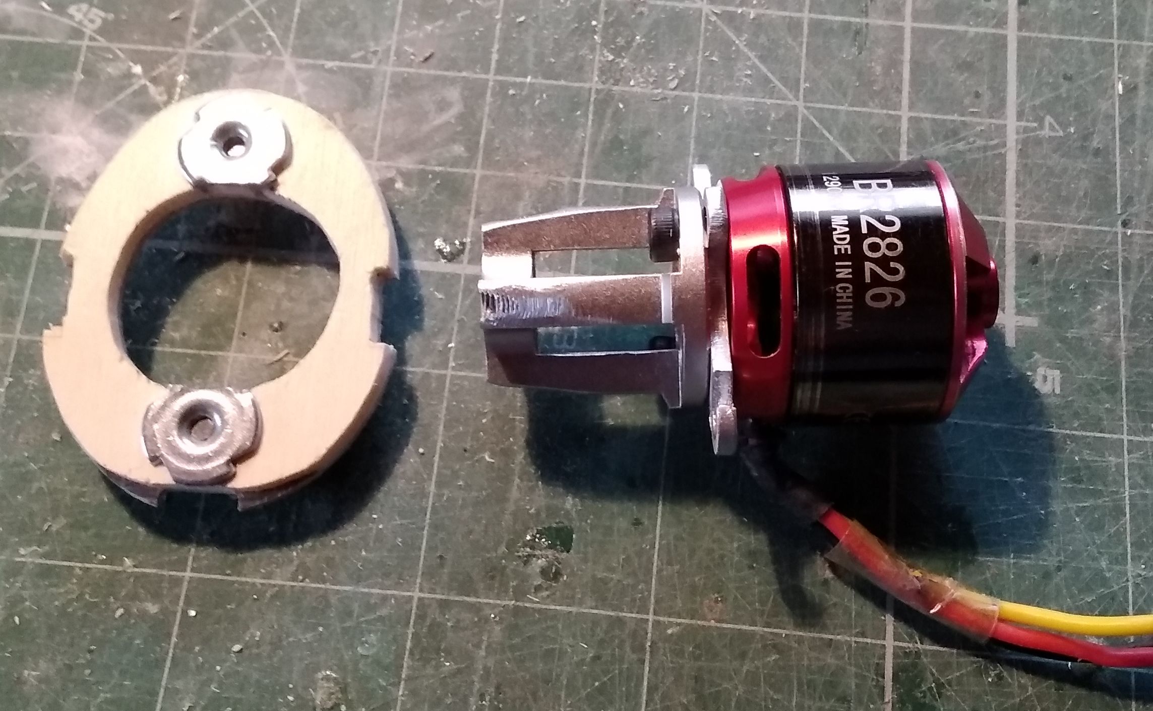

Dziś "walczyłem" z wręgą silnikową, jak by nie kombinować, dziobek jest dość ciasny :cry: ale jakoś poszło :)
IMG_20191120_150000.jpg [ 404.25 KiB | Przeglądany 14289 razy ]
Wręga to balsosklejka+sklejka lotnicza 1,2mm dwie nakrętki kłowe M3, łoże przedłużające Dualsky, łoże (krzyżak) do silnika 28XX
IMG_20191120_115558.jpg [ 389.89 KiB | Przeglądany 14289 razy ]
IMG_20191120_115616.jpg [ 314.48 KiB | Przeglądany 14289 razy ]

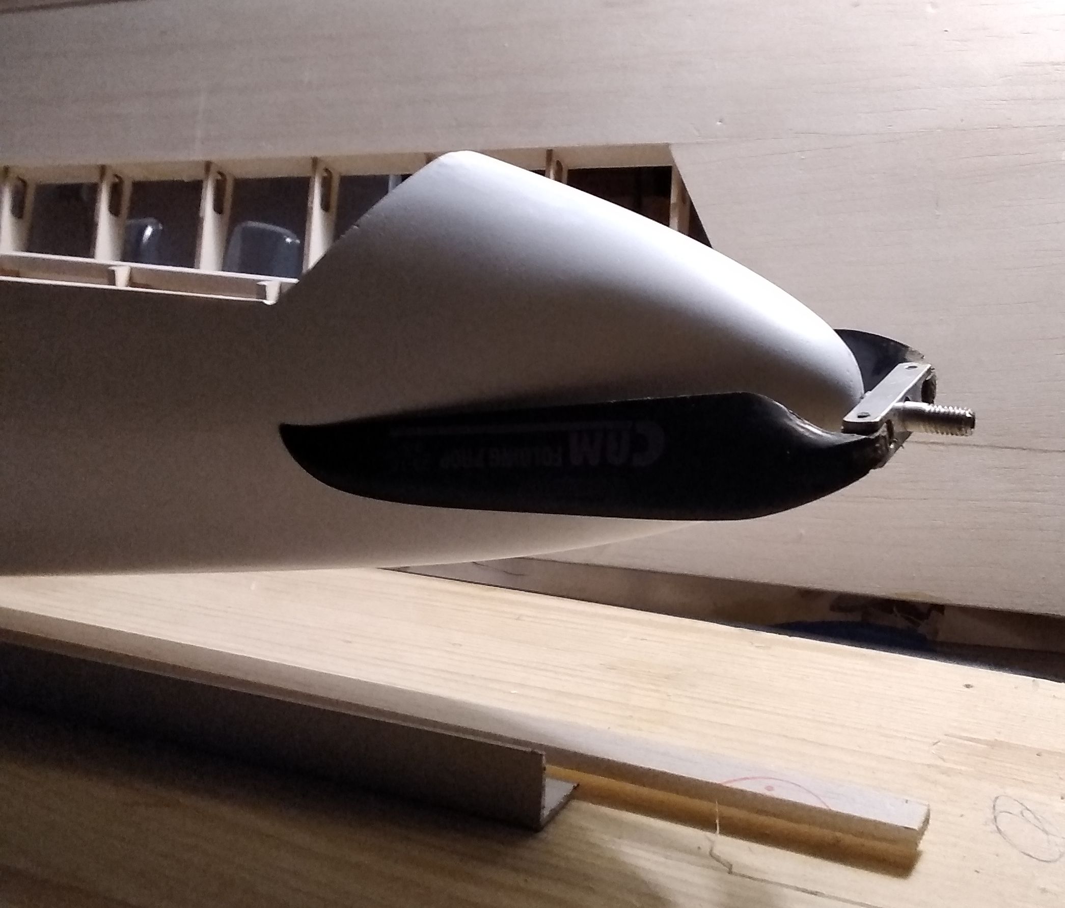

Myślę że efekt wart był włożonej pracy, a przynajmniej Foka ma swój foczy dziobek ;) , nie jakiś ordynarny kołpak :lol: :lol:
IMG_20191120_180057.jpg [ 346.53 KiB | Przeglądany 14289 razy ]
Piasta będzie inna, ta jest tylko założona ot tak :P

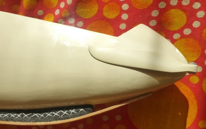

No i super! A jak pomalujesz łopaty lakierem - w locie będą niewidoczne.
Poniżej jak to u mnie wygląda:
mewa.jpg [ 65.45 KiB | Przeglądany 14249 razy ]

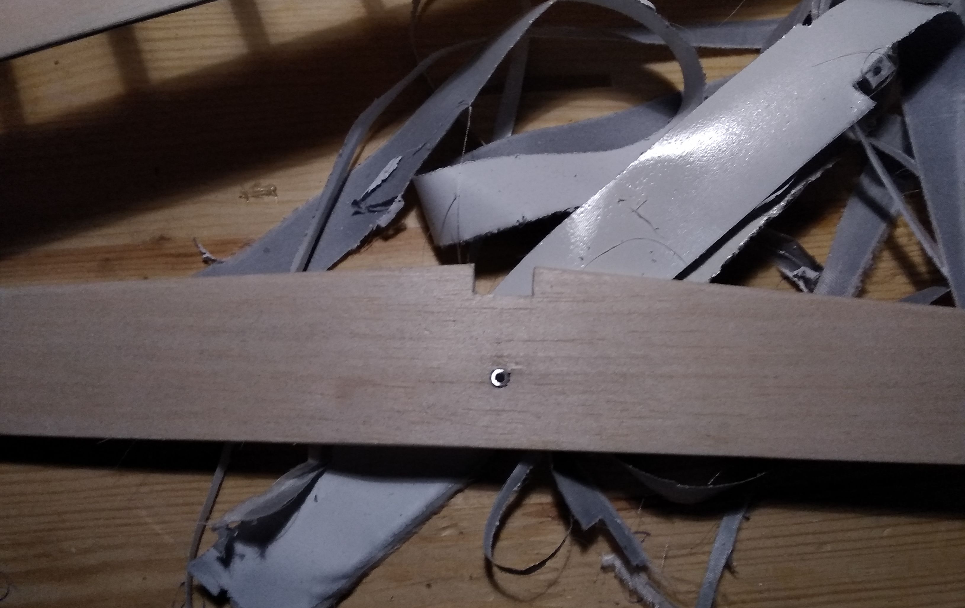

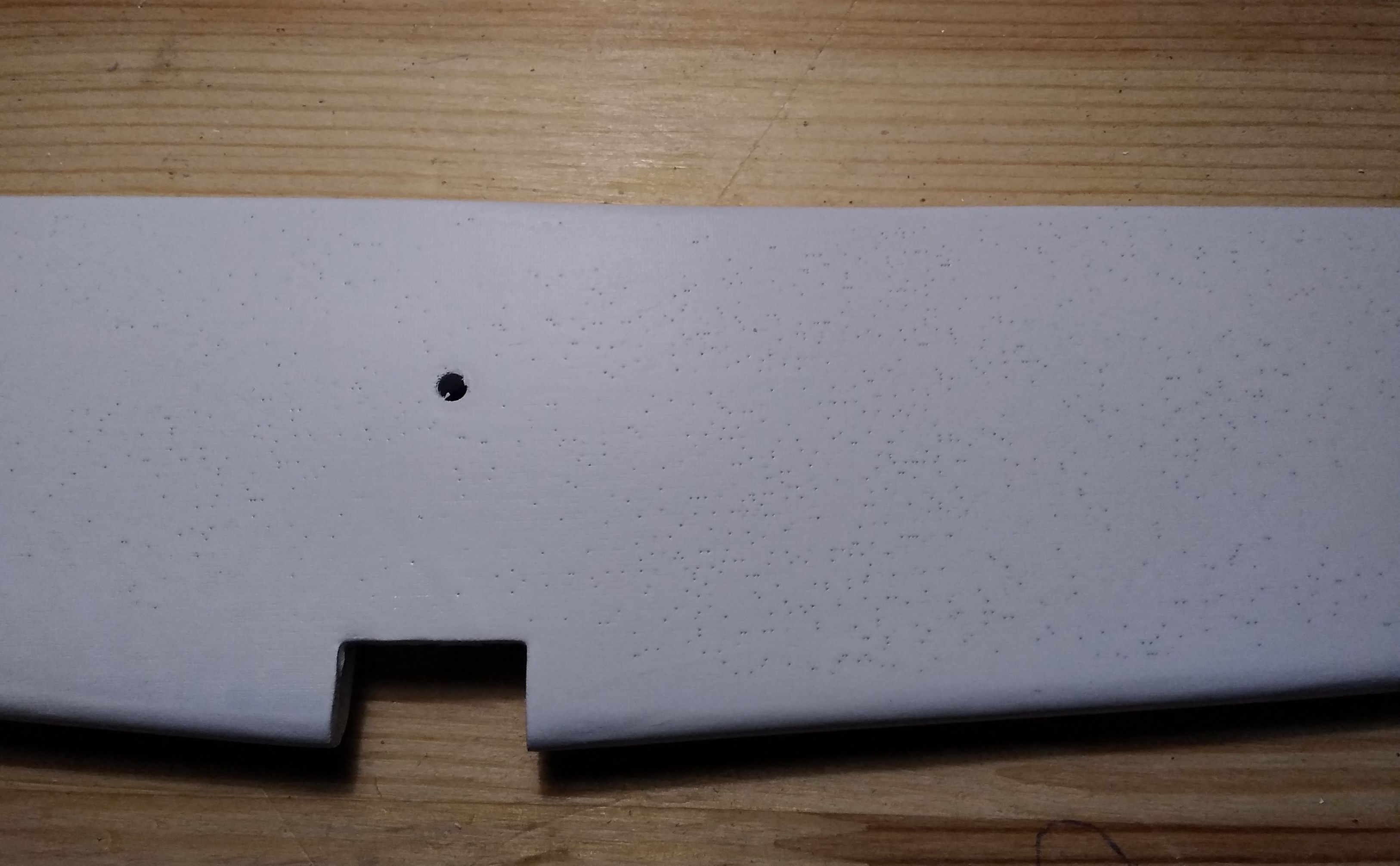

Wszystko ładnie szło, aż tu nagle ;)
Statecznik poziomy, pokrycie koveral, pięć warstw cellonu, podkład akryl, lakier akryl i...
img_20191129_161436.jpg [ 458.97 KiB | Przeglądany 14115 razy ]
No i katastrofa :( nie wiem co poszło nie tak, albo cellon przeterminowany albo za mocno rozcieńczony? pewnie trzeba będzie robić nowy statecznik :evil:
Spróbowałem "zedrzeć" ten nieszczęsny koveral, na szczęście udało się :) statecznik uratowany :D
img_20191129_161939.jpg [ 543.86 KiB | Przeglądany 14115 razy ]

Dobrze, że się udało to ściągnąć.
Swoja drogą wygląda, jakby sporo tego było, ile ważyło to co zdjąłeś - sprawdzałeś?
Nie ważyłem, ale w Musze robiłem nowy ster kierunku i tam ważyłem, nie pamiętam konkretnych wartości ale na pewno koweral wychodził sporo lżejszy od folii.

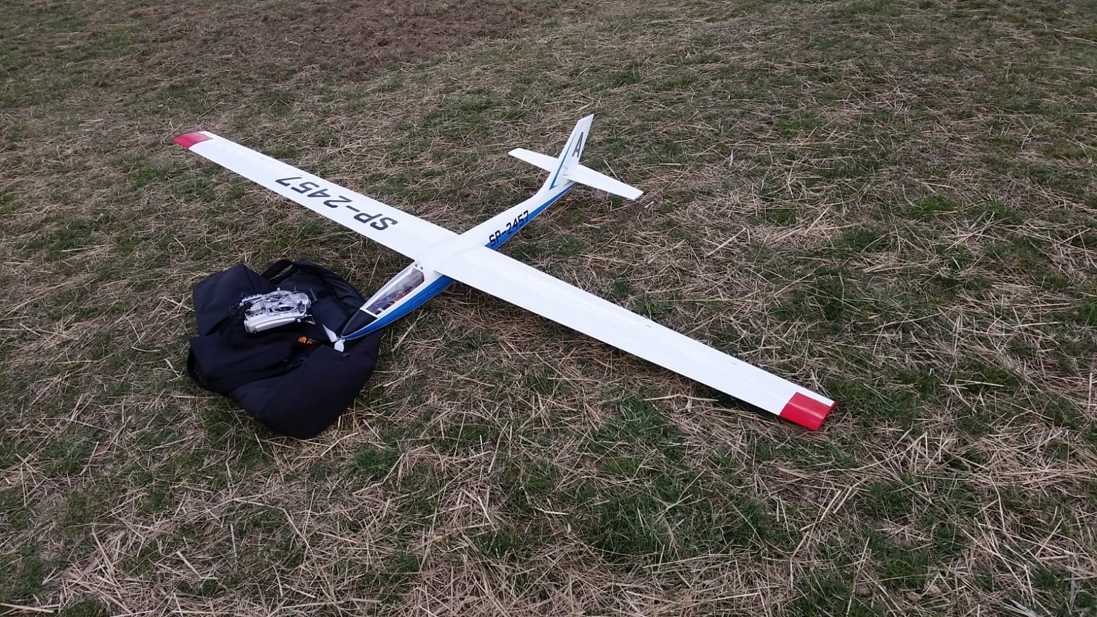

Dziś udało się oblatać Fokę, niestety, z powodu problemów z regulatorem :evil: , wykonałem tylko jeden lot :cry: . Mogę powiedzieć że lata, pięknie wygląda w powietrzu i... tyle :roll:
img-20200319-wa0003.jpg [ 202.35 KiB | Przeglądany 12988 razy ]
img-20200319-wa0002.jpg [ 397.3 KiB | Przeglądany 12988 razy ]
Link do filmiku, jakość nie powala ale widać że model poleciał :lol:

Gratuluję :D . Powiedz tylko które płaty masz, tzn z jakim profilem, prototypowe czy jakieś inne.
