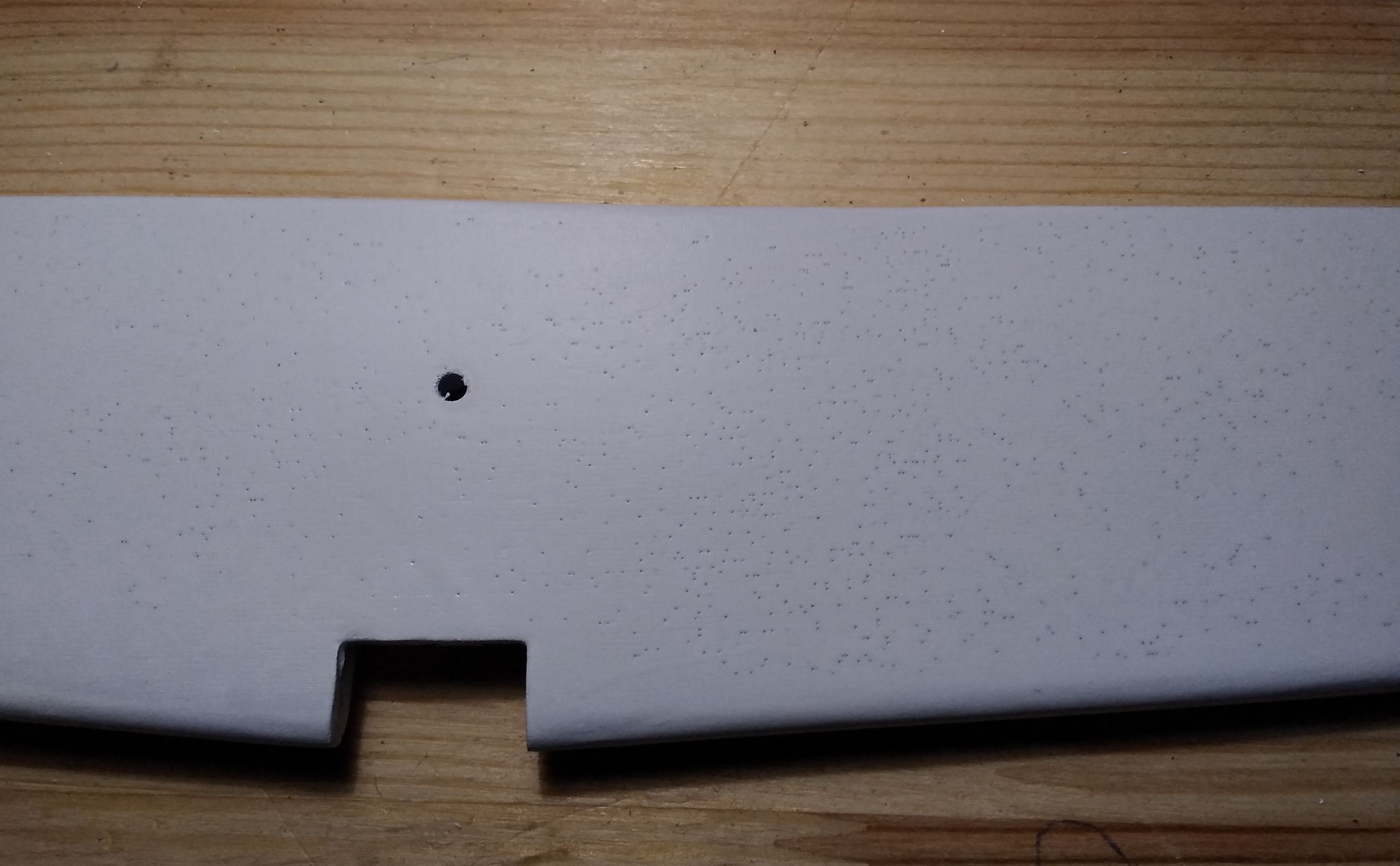

Wszystko ładnie szło, aż tu nagle ;)
Statecznik poziomy, pokrycie koveral, pięć warstw cellonu, podkład akryl, lakier akryl i...
img_20191129_161436.jpg [ 458.97 KiB | Przeglądany 15267 razy ]
No i katastrofa :( nie wiem co poszło nie tak, albo cellon przeterminowany albo za mocno rozcieńczony? pewnie trzeba będzie robić nowy statecznik :evil:
Spróbowałem "zedrzeć" ten nieszczęsny koveral, na szczęście udało się :) statecznik uratowany :D
img_20191129_161939.jpg [ 543.86 KiB | Przeglądany 15267 razy ]

Post: 30 lis 2019, o 09:08
Posty: 1787
Dobrze, że się udało to ściągnąć.
Swoja drogą wygląda, jakby sporo tego było, ile ważyło to co zdjąłeś - sprawdzałeś?
Post: 30 lis 2019, o 10:59
Posty: 185
Lokalizacja: Wieś koło Żywca
Nie ważyłem, ale w Musze robiłem nowy ster kierunku i tam ważyłem, nie pamiętam konkretnych wartości ale na pewno koweral wychodził sporo lżejszy od folii.
