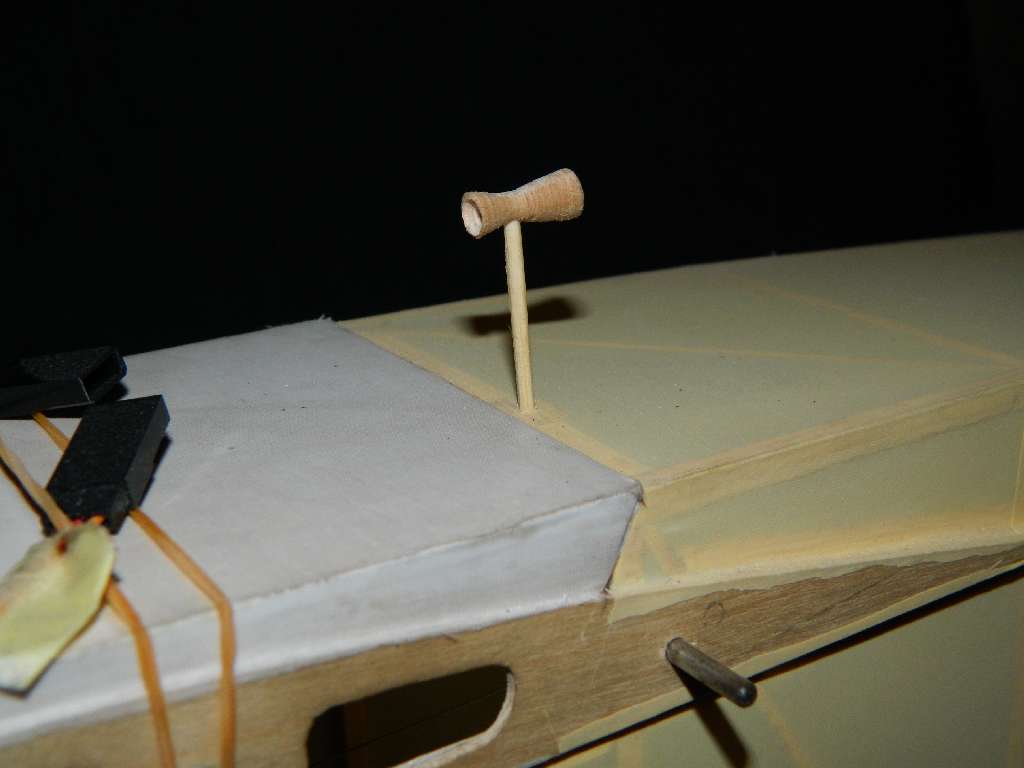

Model oblatany i wytłuczony , czas na "upiekszanie", czyli dorobienie brakujących elementów. Na pierwszy ogień poszła dysza Venturi. Z kawałka kołka bukowego, takiego do mebli, obsadzonego w wiertarce, "wytoczyłem" dyszę, podstawa to wykałaczka. Element w bardzo surowym wyglądzie, trzeba wyszlifować i pomalować.

Dysza koniecznie musi być, ale....nie kapotuj bo się złamie :lol:
Pozdrawiam: Tadeusz

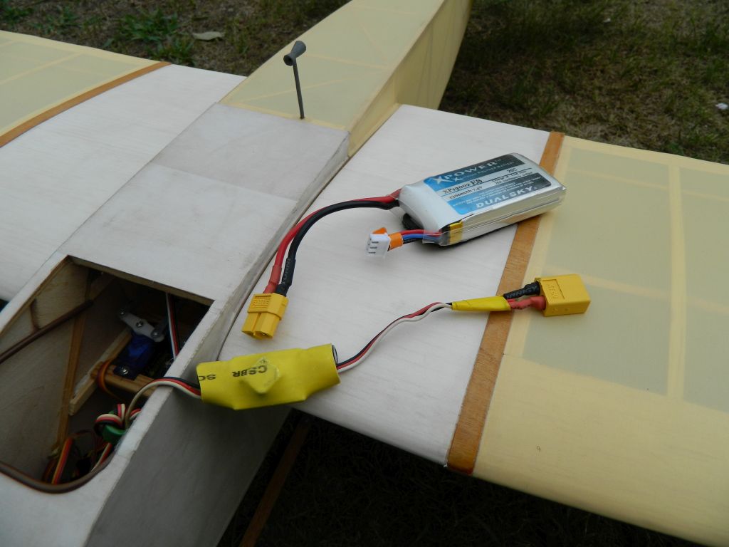

Wybrałem się dzisiaj na lotnisko z modelem CW-1. Chciałem sprawdzić nowe zasilania. Dotychczas model latał na pakiecie NiMh Eneloop, jednak zauważyłem, że podczas próby na ziemi, wychylając wszystkie stery, nagle zaczynały się dziać dziwne rzeczy. Otóż stery nie wracały do neutrum po wychyleniu, właściwie wracały ale z dość dużym opóźnieniem, nie wychylały się po ruszeniu drążka od razu ale po chwili, serwa chodziły "na raty", skokowo i piszczał odbiornik. Ta choroba dolegała mu od początku, jednak nie przeszkadzało mi to w locie. Działo się tak na kilku pakietach NiMh, więc tezę o uszkodzonym akumulatorze odrzuciłem.
Postanowiłem zasilić odbiornik i serwa lipolem 2S 1,3 A poprzez bec 3A (?)....wszystkie objawy ustąpiły, szybowiec lata dziarsko i całkiem nie źle radził sobie dzisiaj z wiaterkiem - od 3,5 do 6,5 m/s :).
Ciekawy jestem czy ktoś z Was miał taki przypadek ;) Co mogło być przyczyną?

Posty: 1787
To co opisujesz ewidentnie wskazuje za problemy z zasilaniem - wydajnością prądową pakietu.
Możesz sprawdzić podłączając miernik, pod akumulatorek do jakiej wartości spada napięcie pod pełnym obciążeniem.
Potem sprawdź minimalną dopuszczalną wartość napięcia dla twoich komponentów (odbiornika, serw).
Jeśli masz jakieś datasheet-y do swoich serw zobacz ile mogą maksymalnie pobrać prądu, zsumuj wartości - będziesz miał swego rodzaju bilans prądowy.
Tak z ciekawości: Czy przy zasilaniu z pakietów NIMH nie używałeś żadnego BEC-a?
