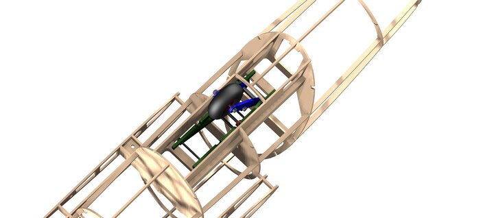

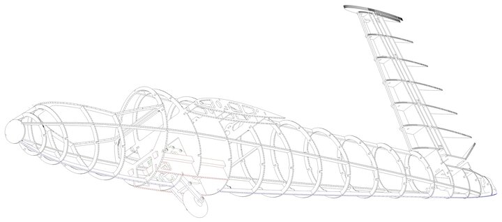

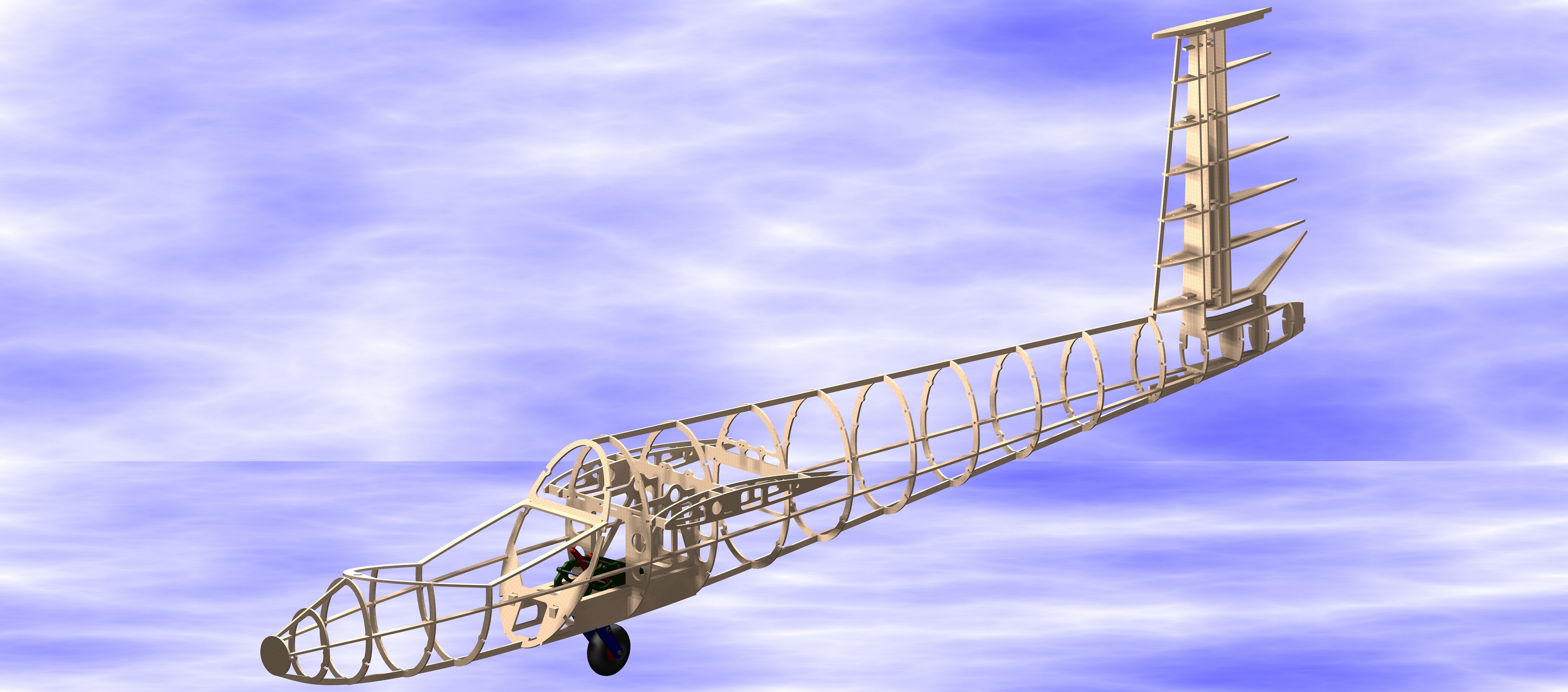

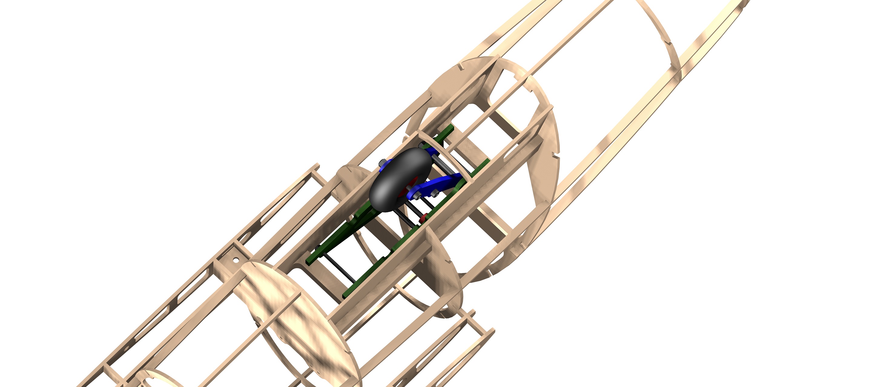

Narysowałem wnękę podwozia. Została płoza, zamki kabiny i jakieś drobne rzeczy typu półka serw usterzenia, mocowanie serw podwozia. Całkiem prawdopodobne że klapki podwozia będą przymocowane do jego konstrukcji więc będzie to cały zespół. Zobaczymy jak wyjdzie.

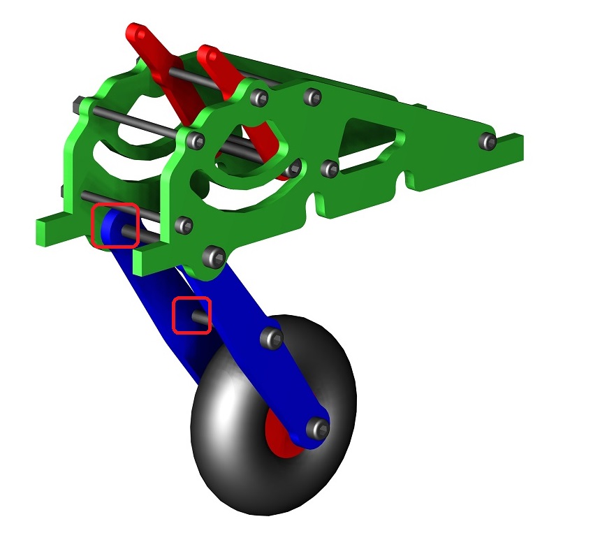

Jak będzie rozwiązanie mocowanie samego wahacza w miejscach zaznaczonych poniżej:
wahacz.jpg [ 77.91 KiB | Przeglądany 8044 razy ]
Planujesz tulejki na górnych śrubach wahacza?
Post: 10 cze 2021, o 11:32
Oczywiście. Rysunki pokazują tylko ogólny zarys całości. Będzie trochę toczenia...
Post: 10 cze 2021, o 11:43
No tak. Przy samych nakrętkach nie pracowałoby to prawidłowo...
Jeśli chodzi o sprężyny amortyzujące - przy zbyt dużej ilości zwojów będą miały tendencję do wybaczania się (chyba że będą prowadnice?) Może pewniej będzie zastosować, jak pisałeś, tłumik gumowy w postaci prostopadłościanu z dwoma równoległymi otworami pod osie?
Post: 10 cze 2021, o 12:19
Długość elementu amortyzującego będzie wraz z mocowaniami wynosiła 54mm. Z tych 54 mm na sprężynę przypadnie może ze 25. Najprawdopodobniej w środku sprężyny będzie pręt 3.175mm z prowadnicy lasera DVD. Jest on utwardzany i polerowany więc idealny na prowadzenie. Dodatkowo będzie silentblok żeby nie przekroczyć maksymalnego założonego ugięcia. To wyszystko będzie robione dopiero jak otrzymam elementy od Radka. Być może gumowy element amortyzujący będzie lepszy, zobaczymy.

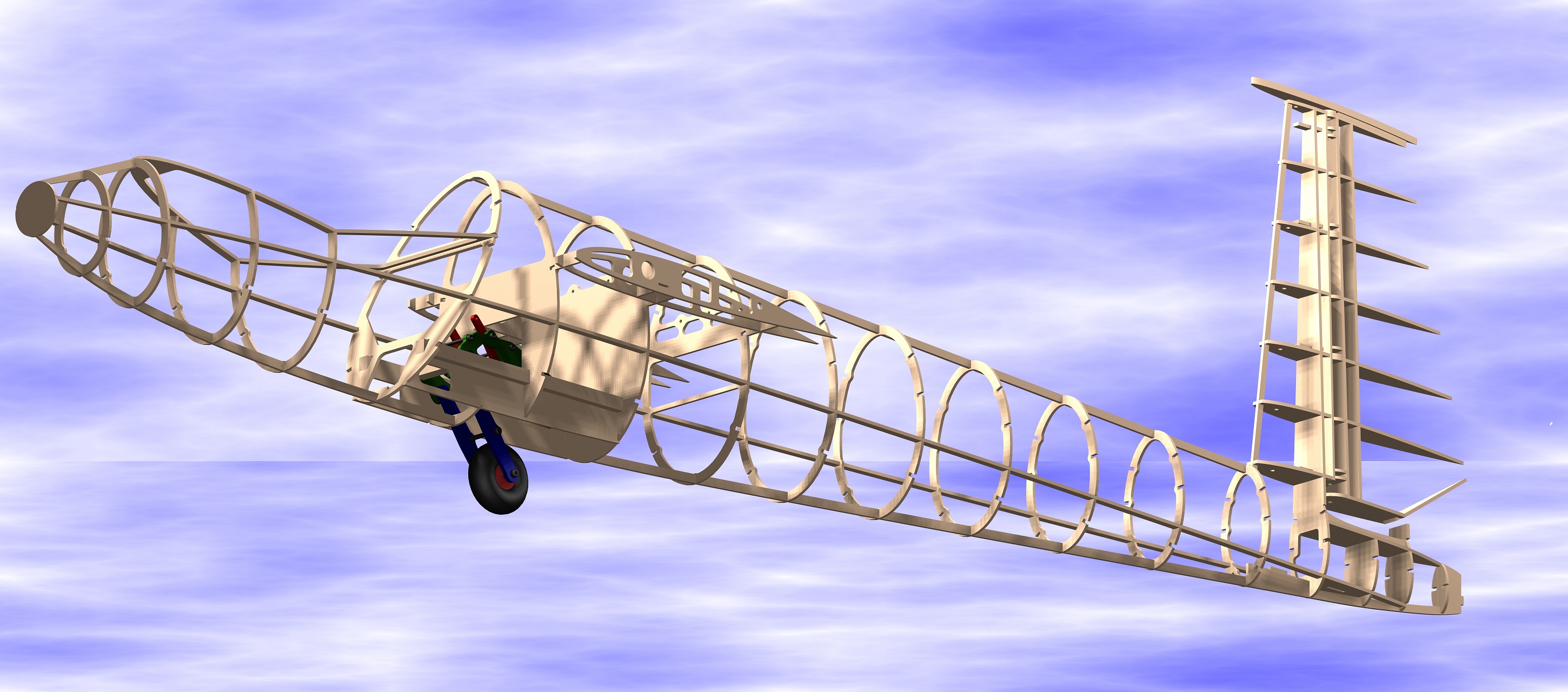

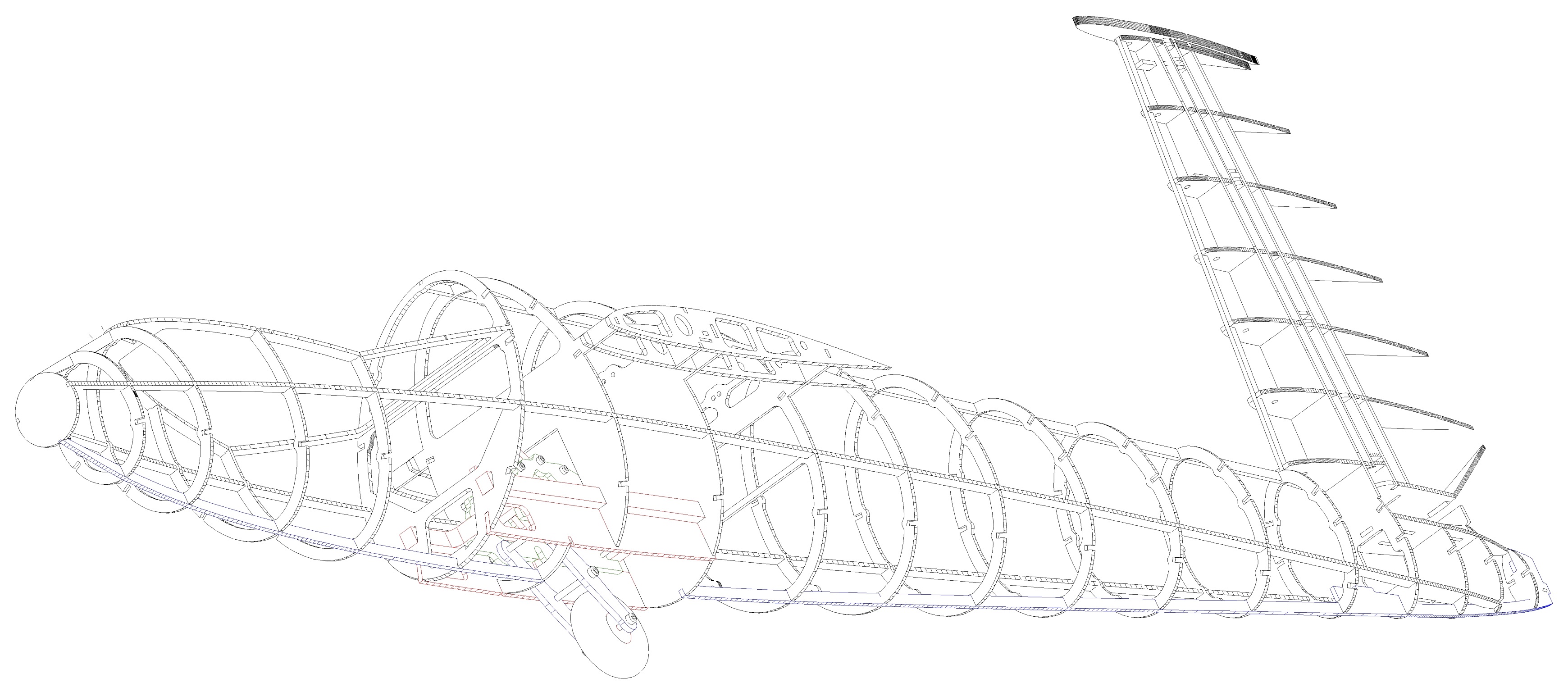

Narysowałem wręgi i wzmocnienia centropłata. Listew wzmacniających pionowe ścianki nie rysowałem ale będą.
POD3d5.JPG [ 705.64 KiB | Przeglądany 8022 razy ]
