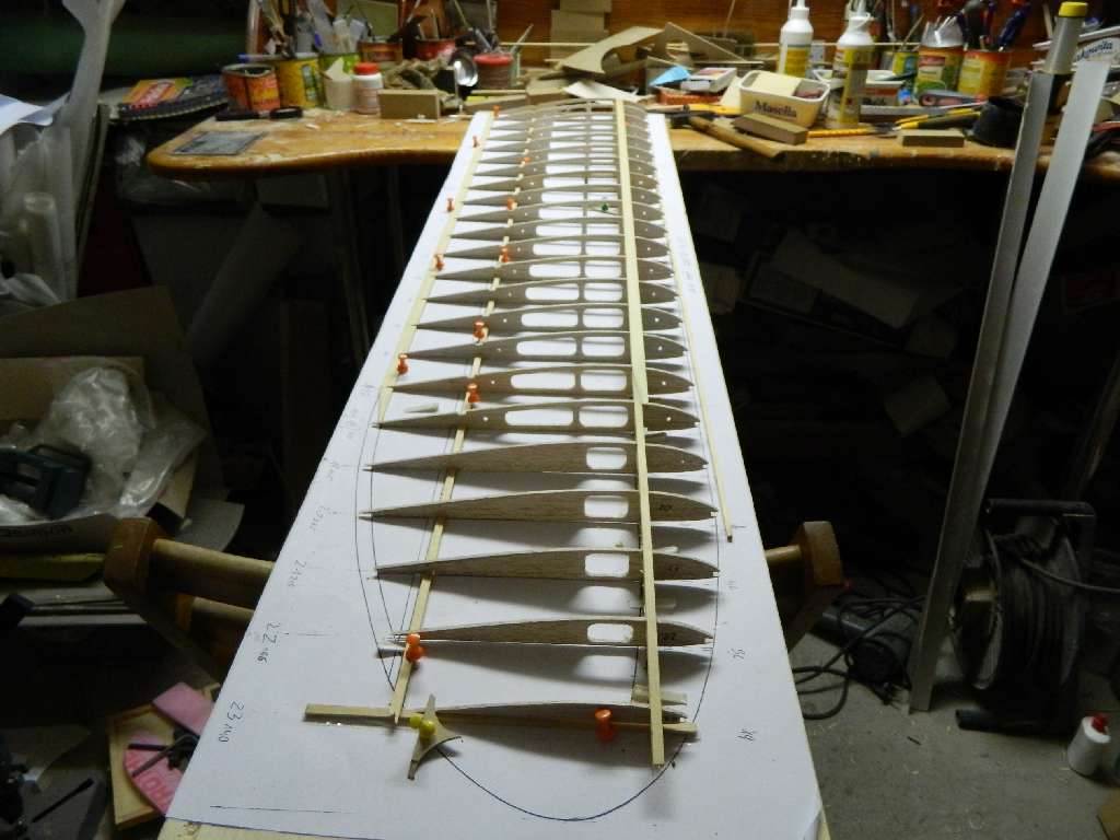

Zrobiłem pięć brakujących żeberek na eliptyczną końcówkę płata. Narazie na "sucho" przyłożone do dźwigarków. Kolejnym etapem będą lamele natarcia i spływu.

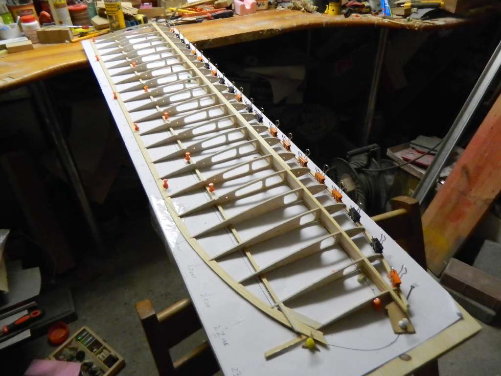

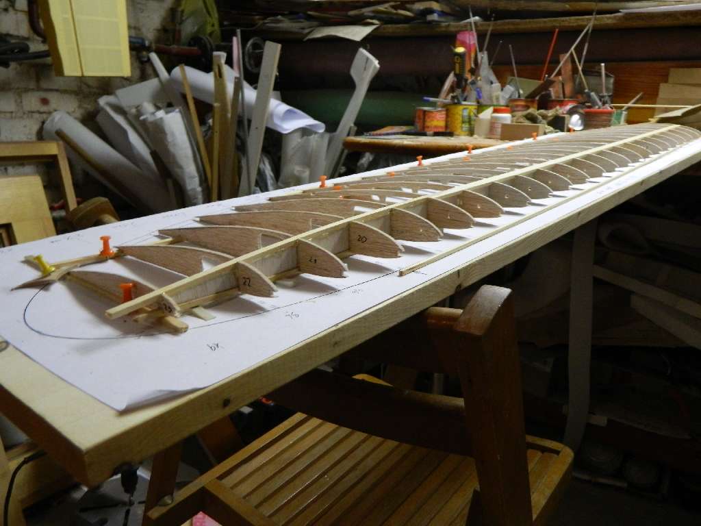

Wklejone wszystkie przekładki, oprócz tej gdzie będzie okucie zastrzału, i górny pas dźwigara.....płacik nabiera wygladu ;)
DSCN1801.jpg [ 130.93 KiB | Przeglądany 18504 razy ]
DSCN1803.jpg [ 132.02 KiB | Przeglądany 18504 razy ]

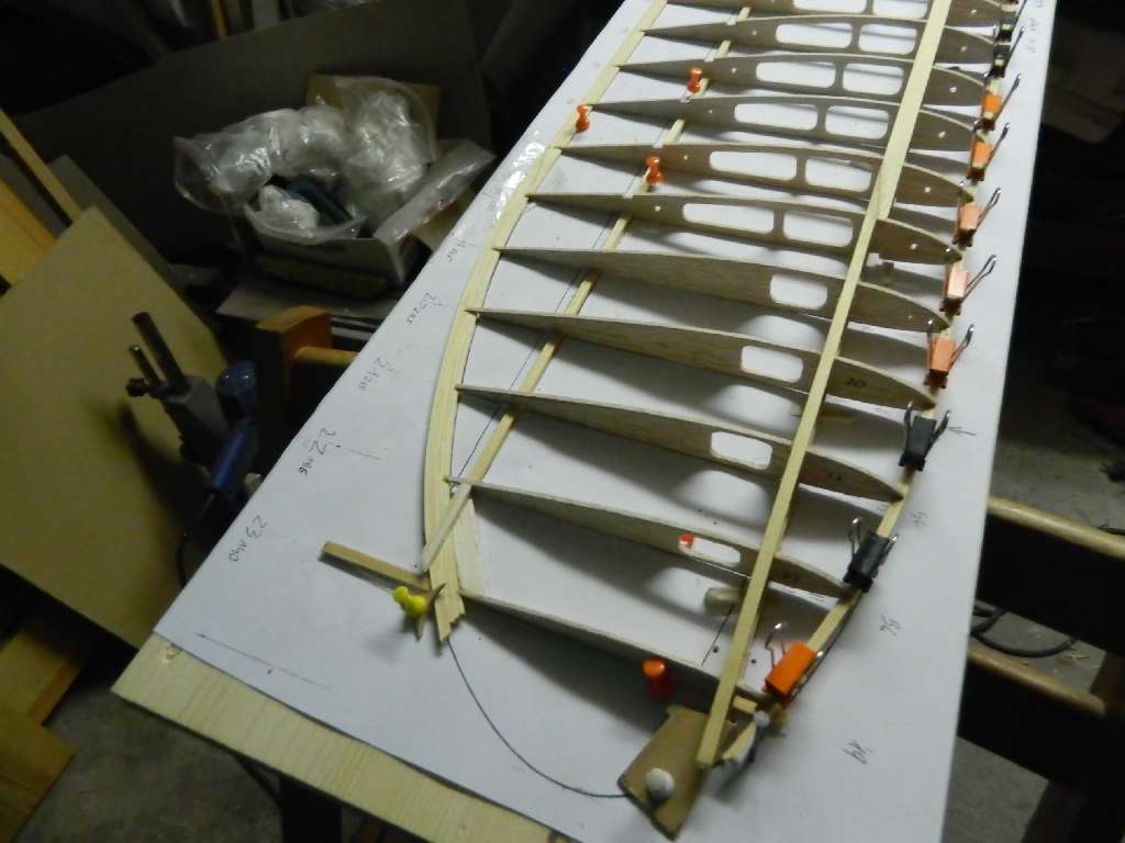

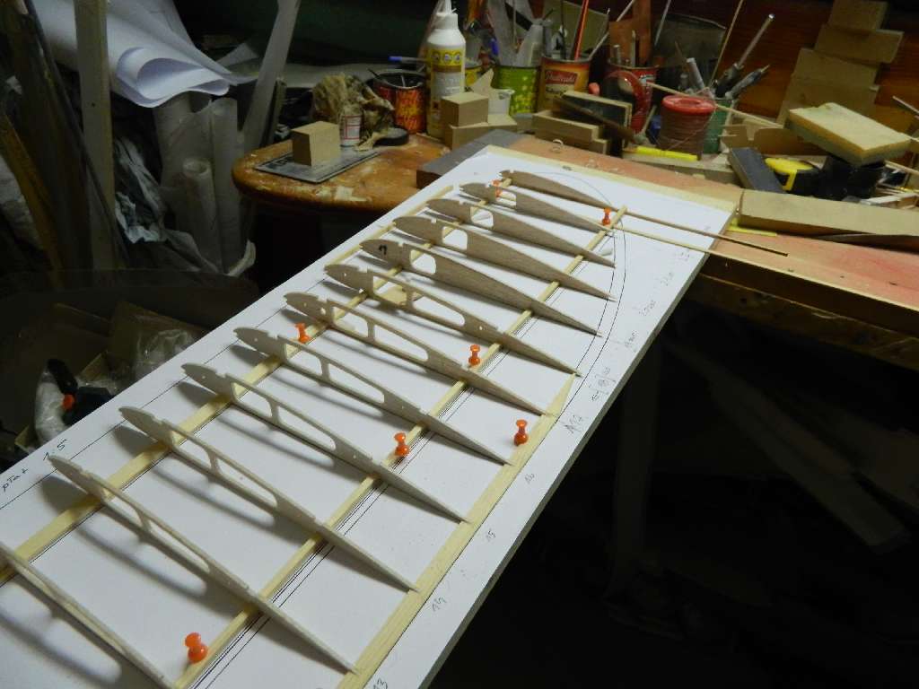

Wylamelowałem eliptyczną część spływu z 5-ciu listewek sosnowych 2x2, natarcie lamelowałem na płacie z dwóch listewek 3x2.....została końcówka płata, zrobię ją prawdopodobnie ze sklejki.
DSCN1804.jpg [ 119.52 KiB | Przeglądany 18461 razy ]
DSCN1805.jpg [ 132.29 KiB | Przeglądany 18461 razy ]

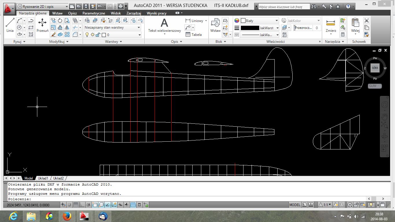

Po powrocie z Bieszczad, przemyślałem na nowo całą koncepcję modelu szybowca ITS-II. Postanowiłem, a właściwie, postanowiliśmy wrócić do koncepcji budowy półmakiet przedstawionej kiedyś na forum, tzw. "Klub 1:6".

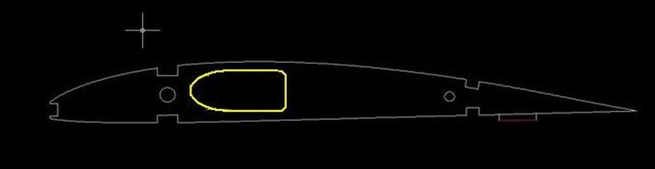

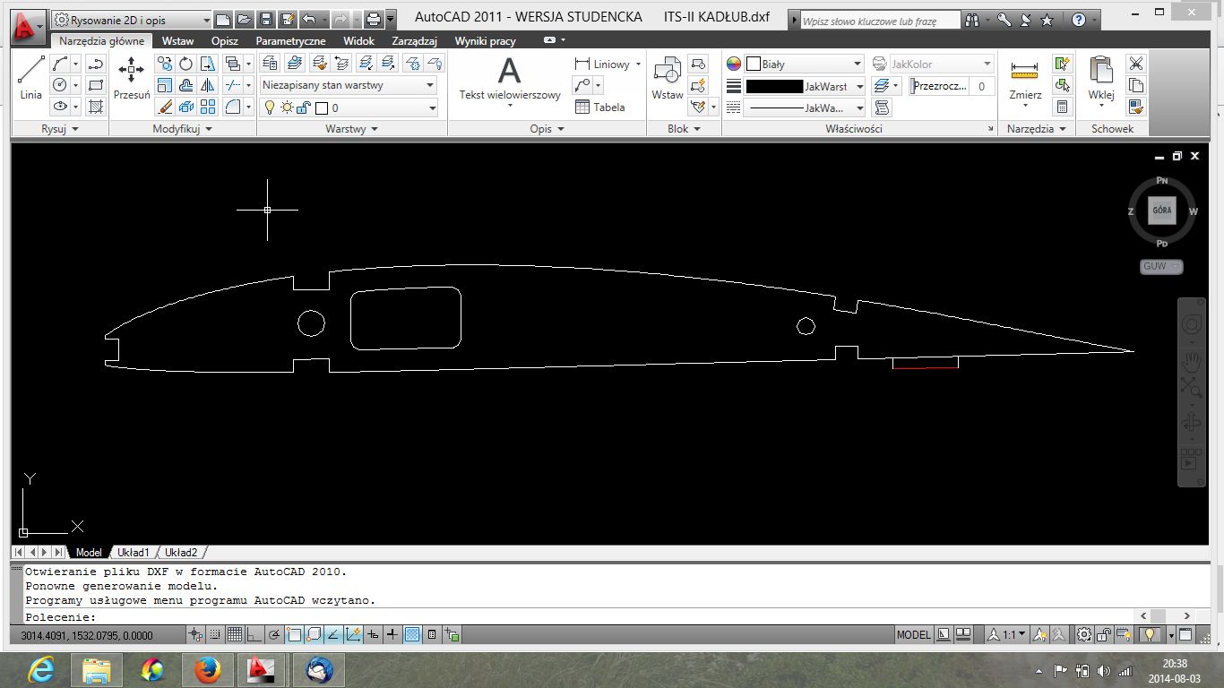

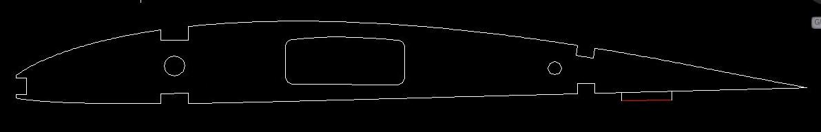

To co do tej pory zbudowałem, czyli płat, idzie do kosza. No nowo rozrysowałem cały model, zmieniając projekt wstępny, który opisywałem wcześniej. Zmiany te dotyczą: inny profil, zamiast MS3-11 Retro, zastosuję S7055, odchodzę od pracochłonnych sklejkowych kesonów na normalne balsowe /balsa 1,5 mm/. Reszta zasadniczo pozostaje bez zmian, chociaż będę starał się maksymalnie uprościć konstrukcję. Szybowiec rysuję w autocadzie, wszystkie żeberka i wręgi będę dawał na laser. Dodatkową zmianą będzie zamontowanie haka do holu za modelem. Skala oczywiście ta sama 1:5 i model w kolorach materiałów.
Parę zrzutów z ekranu, to co udało mi się wczoraj w wolnej chwili narysować.

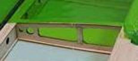

Hej Milo,
Mam pytanie w sprawie skrzydeł.
Czy ażury w balsowych żebrach w pokazanym powyżej skrzydle nie osłabiają zbyt jego konstrukcji?
Oczywiście odchudzają one płat, na czym nam wszystkim zależy :)
Niemniej z drugiej strony cienka pionowa poprzeczka z balsy, z włóknami ułożonymi w poziomie raczej nie daje zbyt mocnego podparcia.
Być może warto całkowicie usunąć te poprzeczkę i wstawić równie cienką, lecz z włókien ułożonych w pionie, coś jak tu:
a.jpg [ 9.29 KiB | Przeglądany 18322 razy ]
(przepraszam, za nie ostre zdjęcie)
Będzie z tym trochę więcej pracy, niemniej odporność na ewentualne zgniecenie kilkanaście razy większa.
Pomyśl, czy nie warto.

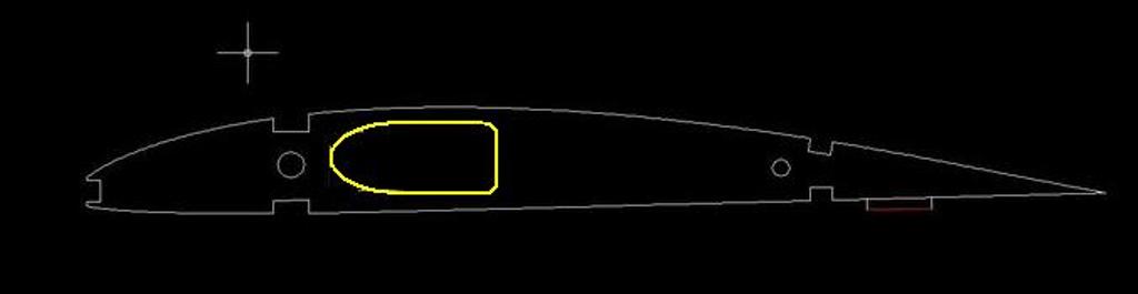

A ja zasugerowałbym aby wycięcie w żeberku było przesunięte bardziej ku tyłowi i oddalone od wycięcia pod dźwigary (między którymi jest jeszcze otwór). Powstaje w tym miejscu najsłabszy obszar co wytrzymałościowo nie jest wskazane. Oddalając ażur zmniejszamy też masę za środkiem ciężkości - co w przypadku szybowców jest pożądane. Zysk co prawda niewielki ale zawsze jest ;) Poglądowo szkic
Zrzut ekranu (53).jpg [ 14.56 KiB | Przeglądany 18322 razy ]

W przypadku powyższego żebra jak najbardziej ma to sens.
A ja dodatkowo sprostuję swój post - pisałem o dużych ażurach i cienkiej poprzeczce patrząc na zdjęcie DSCN1805 (ostatnie zdjęcie przed zrzutami z CAD'a)
Ażury dotyczące 18-stu pierwszych żeber od styku z kadłubem.
 Tytuł: Re: ITS-II/33
Post: 4 sie 2014, o 14:42
Posty: 3878
Już odpowiadam na Wasze pytania.
Kicior, ten płat ze zdjęcia 1805 idzie do kosza, pisałem o tym, robię nowe....faktycznie , było dość słabo i jedno żebro pękło mi jak składałem płat.
Żeberka w nowych płatach będą miały nakładki z balsy 1,5 mm, czyli będą dwuteowe....rozwiązanie sprawdzone w moich modelach, myślę, że obawy o wytrzymałość są troszeczkę przesadzone ;) . Ten otwór w żeberku służy tylko i wyłącznie aby spokojnie przeciągnąć kabel serwa lotki.....nie oszczędzam na masie modelu :)

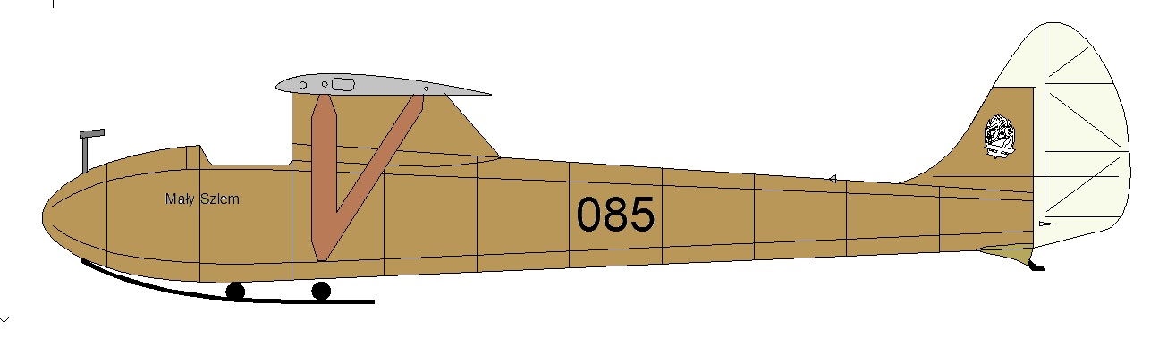

Post: 5 wrz 2015, o 17:05
Posty: 3878

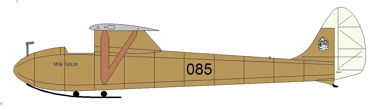

Powoli ruszam dalej z Its-em.....było parę falstartów, ciągle zmieniałem założenia, wielkość itp, itd :oops: . Ostateczna wersja - mam narysowane już płaty i żeberka na formatce - skala 1:5, profil SD7084 i tradycyjna konstrukcja, szczegóły w swoim czasie. Tymczasem taka mała wizualizacja w kolorze :oops: , paintowo/cadowa...tak mam nadzieję , będzie wyglądał. Znaki prototypu /po przebudowie kadłuba/ 085, godło ZASPL na pionie i napis "Mały Szlem" pod kabiną.
