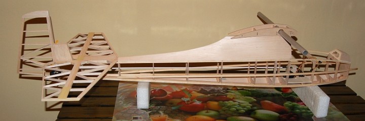

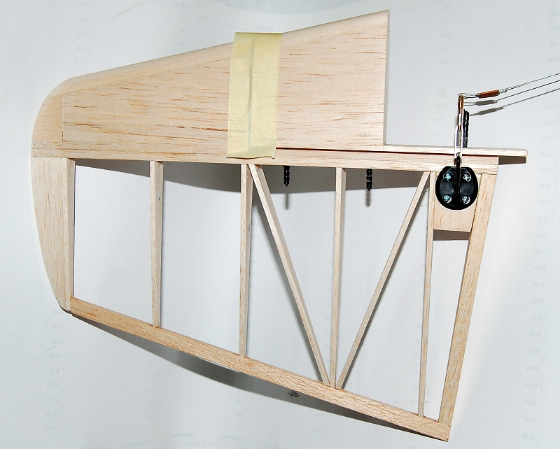

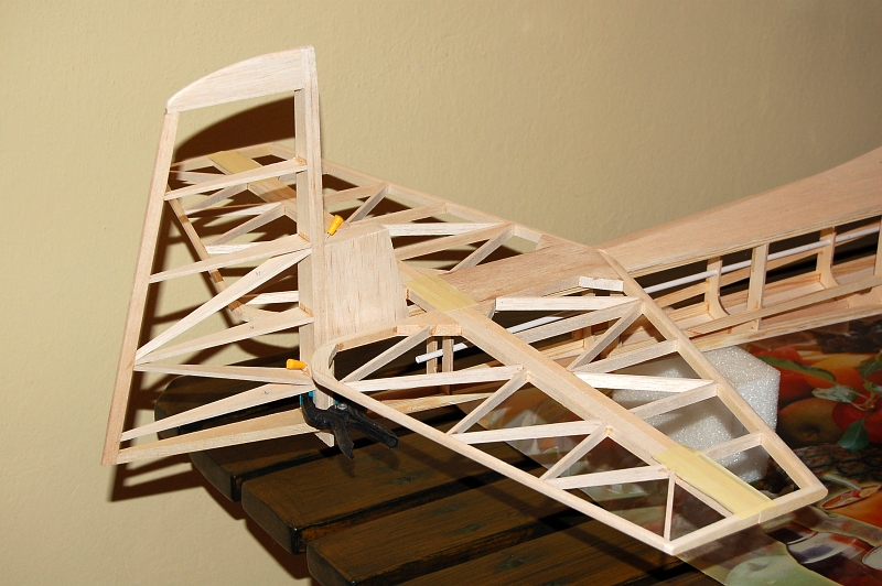

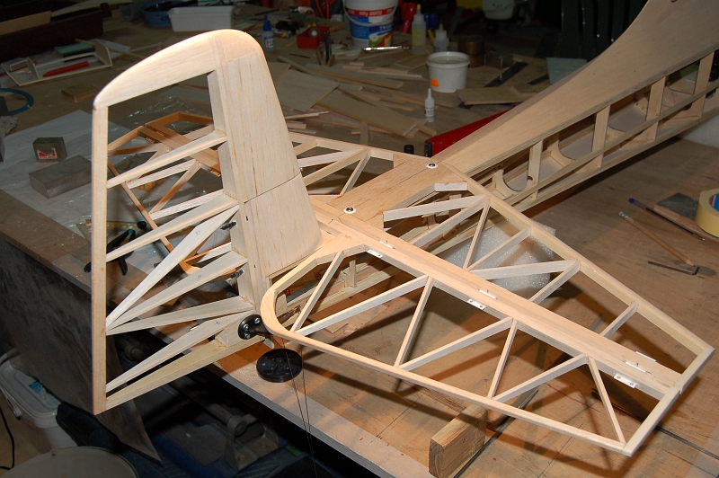

I jeszcze mały update z postępu prac. Rozrysowałem usterzenie i biorę się za jego budowę:
gb032.jpg [ 223.19 KiB | Przeglądany 8260 razy ]
gb033.jpg [ 452.35 KiB | Przeglądany 8260 razy ]

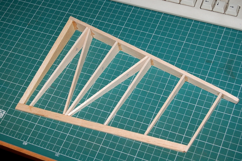

i pierwsza przymiarka:
gb034.jpg [ 341.82 KiB | Przeglądany 8260 razy ]
gb035.jpg [ 184.87 KiB | Przeglądany 8260 razy ]

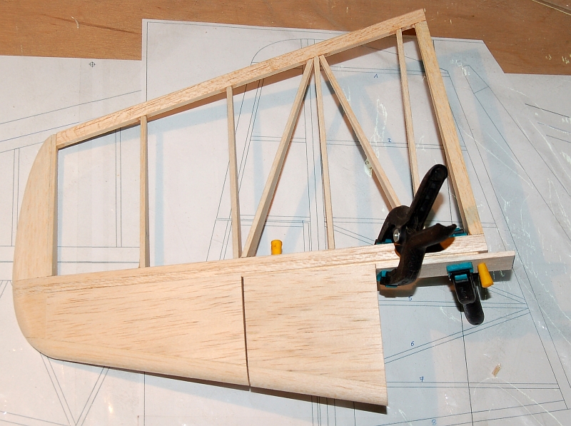

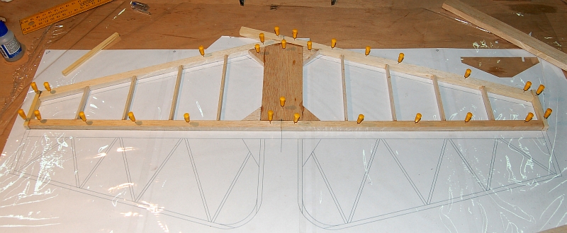

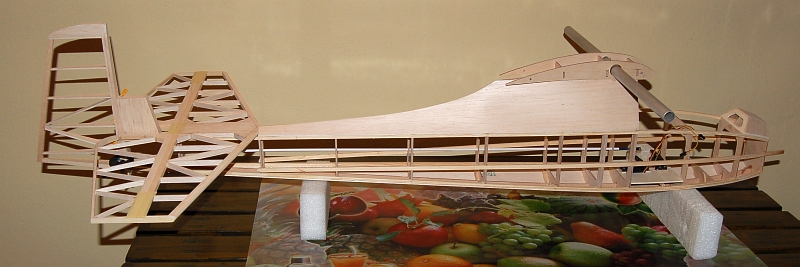

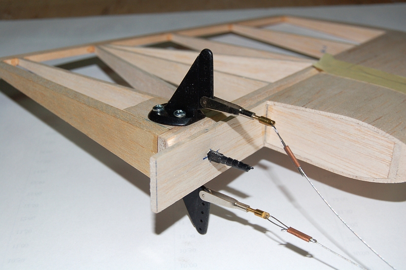

Jeszcze jeden element dobudowany i można przymierzać wraz z napędem sk i mocowaniem statecznika poziomego.
gb037.jpg [ 367.68 KiB | Przeglądany 8260 razy ]
gb038.jpg [ 290.75 KiB | Przeglądany 8260 razy ]
gb039.jpg [ 352.47 KiB | Przeglądany 8260 razy ]
gb041.jpg [ 368.48 KiB | Przeglądany 8260 razy ]

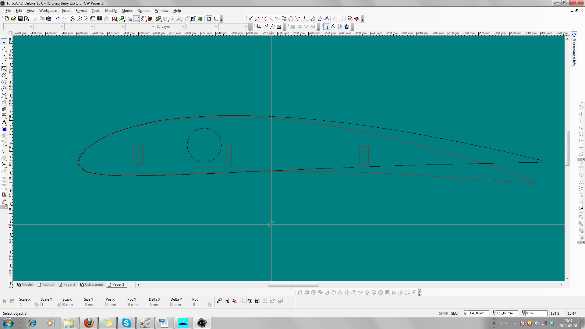

Obejrzałem N22 i jest rzeczywiście podobny. Ma jednak znacznie mniejsze ugięcie, co widać na załączonym obrazku. Jak model będzie za wolny to pewnie przeprojektuję na ten profil. Trzeba by tylko przyjrzeć się dokładniej jego parametrom.
n22.jpg [ 356.77 KiB | Przeglądany 8232 razy ]

Masz może ten profil od GB - oryginalny - w jakimś pliku np .dat lub .cor?
Post: 26 lut 2013, o 18:55
Posty: 117
Lokalizacja: Bestwinka
Niestety nie. Wyciągnąłem profil do pliku dxf. Z tego już można wydrukować lub zrobić plik dat. Plik w załączeniu.
grunau_baby_profil.DXF [95.32 KiB]
Pobrany 480 razy
Marek
Post: 26 lut 2013, o 19:47
Super, dzięki :) ....tylko jeszcze jak zrobić z tego plik .dat :oops: Otworzyłem plik w cadzie.
Post: 26 lut 2013, o 20:42
Posty: 117
Hmm, całe lata się tym nie bawiłem i pamięć zawodzi. Ale spróbujemy sobie coś przypomnieć. Są dwa rodzaje plików: .dat i .cor. Jeśli dobrze pamiętam, to plik dat zawiera odległości punktów dolnego i górnego obrysu profilu od jego cięciwy, podawane w procentowej odległości tejże cięciwy od noska profilu w kierunku spływu. Plik cor natomiast zawiera współrzędne punktów obrysu profilu metodą obwiedniową, jadąc krawędzi spływu do natarcia górnym obrysem i wracając od natarcia do spływu dolnym obrysem. Czyli jeśli chcemy stworzyć plik dat to umieszczamy w cadzie profil tak aby cięciwa była poziomo, następnie dzielimy go pionowymi liniami na 20 kawałków zagęszczając je znacznie bardziej w części noska (dokładność odtworzenia) i mierzymy odległości od cięciwy dla dolnego i górnego obrysu i podajemy w jakiej to jest procentowej odległości od noska. Tak to mniej więcej wygląda.
x1 x1,5 x2,5 x4 x6 x9 ..........x100 w procentach
yg1 yg2 yg3 yg4 yg5 yg6..........yg20 odległość w mm
yd1 yd2 yd3 yd4 yd5 yd6..........yd20 odległość w mm
Takie dane zapisane w pliku tekstowym z rozszerzeniem dat, w pionowych kolumnach, tworzą plik zrozumiały przez programy wykreślające profile. Nie wiem jak bardzo namieszałem, ale to wszystko piszę z głowy. Trzeba by poszukać w literaturze, aby się upewnić. A może ktoś po prostu wie na pewno jak to zrobić? Prosimy o głos.
