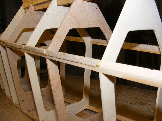

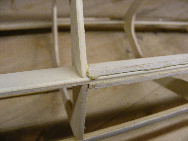

Pisałem wcześniej o połączeniu podłużnic kadłuba, tak to wygląda:
DSCF7100.JPG [ 109.24 KiB | Przeglądany 13251 razy ]

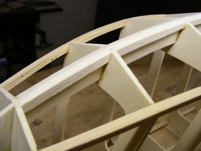

Następny krok to oszlifowanie podłużnic do obrysu wręg i wyrównanie wszystkich płaszczyzn kadłuba. Ponieważ tak jak wcześniej pisałem pokrycie będzie sklejkowe , wszelkie nierówności będą utrudniać klejenie pokrycia.
DSCF7101.JPG [ 107.74 KiB | Przeglądany 13251 razy ]

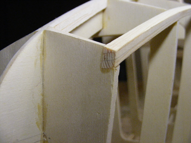

Aby zwiększyć powierzchnię klejenia poszycia , tam gdzie to konieczne podkleiłem dodatkowe listwy balsowe i oszlifowałem aby uzyskać równą powierzchnię .
DSCF7103.JPG [ 110.39 KiB | Przeglądany 13251 razy ]
DSCF7114.JPG [ 98.39 KiB | Przeglądany 13251 razy ]
Tak to mniej więcej wyszło.

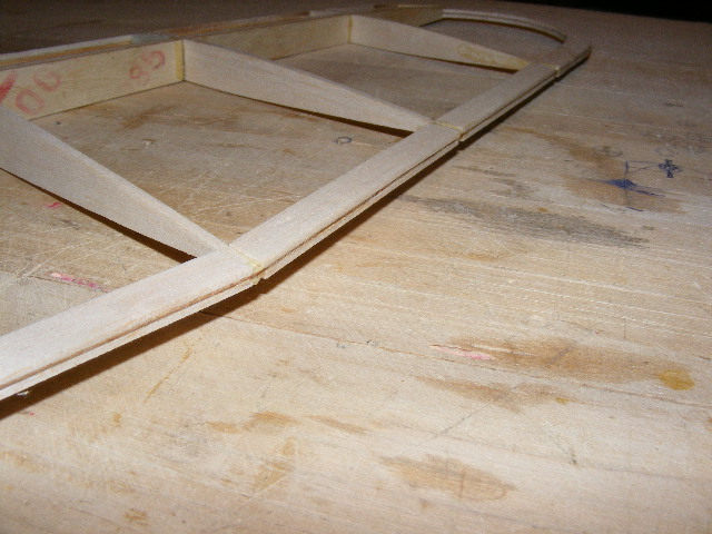

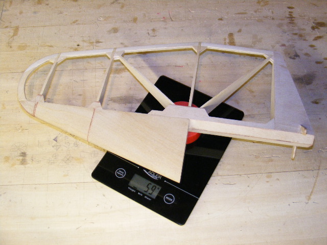

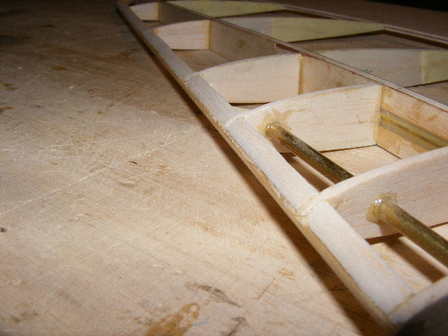

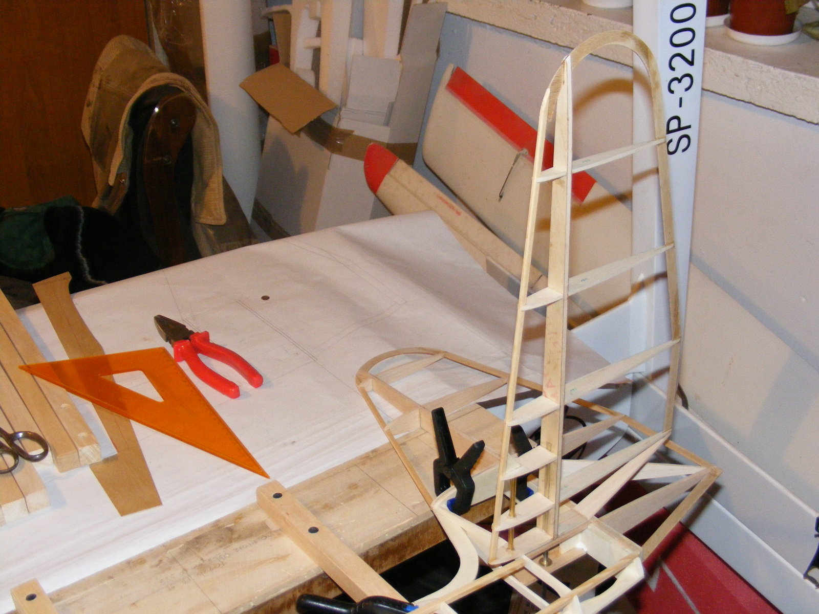

Skrzydła i usterzenia starych szybowców przyciągają wzrok finezją kształtów , lecz komplikują nam modelarzom budowę . Dla przykładu obrys statecznika poziomego Sroki jest kombinacją dwóch trapezów i wycinka koła .
Zacząłem od narysowania statecznika z naniesionym dźwigarem i rozmieszczonymi żebrami. Następnie mierzymy długość poszczególnych żeber ( każde ma inną ) i wykonujemy żebra parami ( dla obu połówek ). Ja tu wspomogłem się programem Profili . Dźwigar wykonałem z balsy 5 mm obustronnie oklejonej sklejką 0,6 mm - wyszedł zbyt masywny - należało go ażurować. Wysokość dźwigara ustalamy mierząc grubość poszczególnych żeber w miejscu styku z dźwigarem przykładając je w odpowiednim miejscu na planie . Rysujemy obrys dźwigara ( dwutrapezowy + końcówka ) i wycinamy .
Wklejamy rurki będące obsadą dla pręta łączącego połówki usterzenia. Zebra są doklejane połówkami do dźwigara na styk .
Krawędź natarcia z sosny 2 x 5 mm , spływ o szerokości 10 mm wycinamy i sklejamy ze sklejki 1 mm . Ponieważ w zasadzie większość klejenia wykonujemy " w ręku " trzeba się przyłożyć aby wyszło prosto . Tak to mniej więcej wygląda :

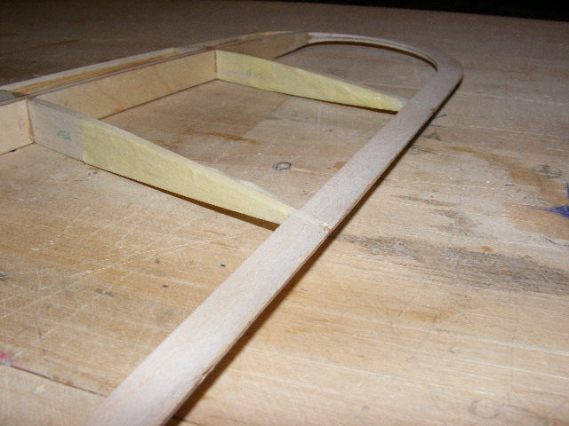

Krawędzie następnie oszlifowałem - spływ na trójkąt , a natarcie zgodnie z kształtem noska żeber ( powiedzmy ) ;)
Przy takich czynnościach zawsze zabezpieczam konstrukcję - tu żebra - przy pomocy malarskiej taśmy maskującej.

Tą samą metodą wykonałem ster kierunku .
Być może opisałem to zbyt zawile i szczegółowo , w razie niejasności proszę pytać .

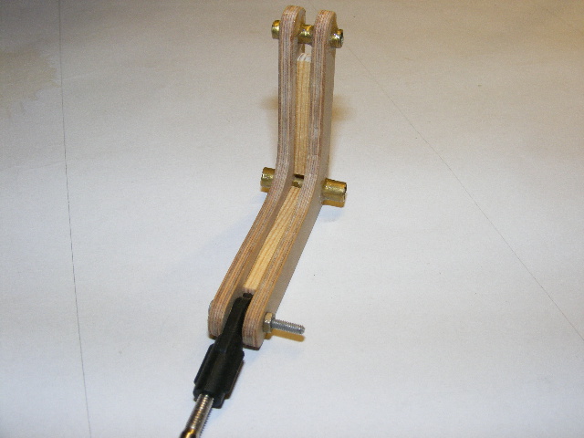

Jeżeli można to poproszę o dokładne opisanie nepędu steru wysokości i jego mocowania.

Ja odpowiem. Ster obraca się na stalowej osi łożyskowanej w mosiądzu a więc nazywając rzeczy fachowo mamy tu łożysko ślizgowe. Rurki w statecznikach obracają się razem z osią łożyskowane na widocznych na 3 od góry zdjęciu mosiężnych wstawkach.

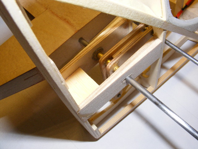

W uzupełnieniu odpowiedzi Pawła :
Łożyskowanie w stateczniku w takich tulejkach mosiężnych :
DSCF7115.JPG [ 107.78 KiB | Przeglądany 13205 razy ]
Wykorzystałem gotowe elementy zalegające w szufadzie . W małych modelach można po prostu tylko przewiercić otwory w grubej sklejce i kapnąć kropelkę oleju - sprawdzone . Statecznik wykonuje tak mały ruch, że na długo taka obsada wystarczy.

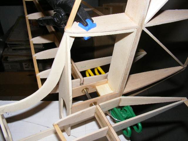

Dźwignię napędu wykonałem ze sklejki 3 mm (razy dwa ) , pomiędzy nimi usztywnienie z listewki 4 x 4 mm. Łączniki o śr . 5 i 3 mm .
DSCF7116.JPG [ 101.69 KiB | Przeglądany 13205 razy ]
Napęd przewiduję sztywnym popychaczem z rurki węglowej 10 / 8 mm podpartym pośrodku .
Zmontowany napęd:
DSCF7119.JPG [ 104.13 KiB | Przeglądany 13205 razy ]
Docelowo dojdą jeszcze dwa elemenciki uniemożliwiające wypadnięcie dźwigni napędowej po wyciągnięciu prętów łączących połówki usterzenia.

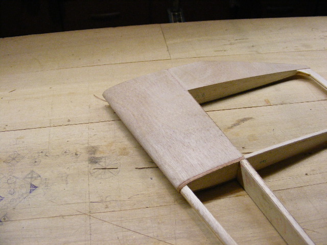

Na pokrycie stateczników zastosowałem sklejkę brzozową o gr. 0,4 mm.

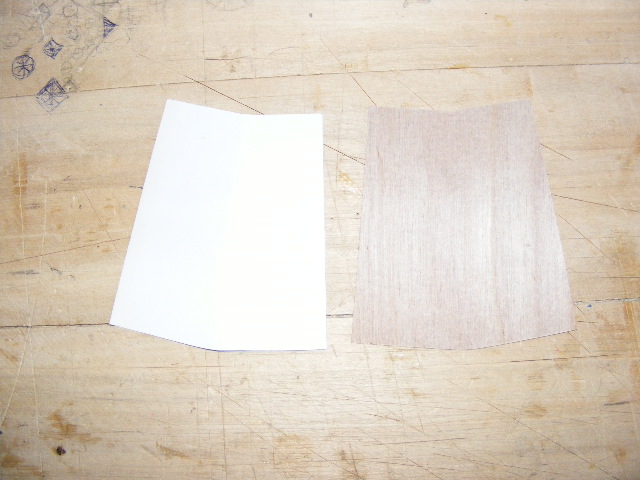

Najpierw wykonałem szablon kartonowy na podstawie którego wyciąłem sklejkowy element. Ponieważ sklejka jest grubsza i sztywniejsza od kartonu po zagięciu niejako skróci się dlatego na długości musimy dodać trochę zapasu.
DSCF7089.JPG [ 99.81 KiB | Przeglądany 13188 razy ]

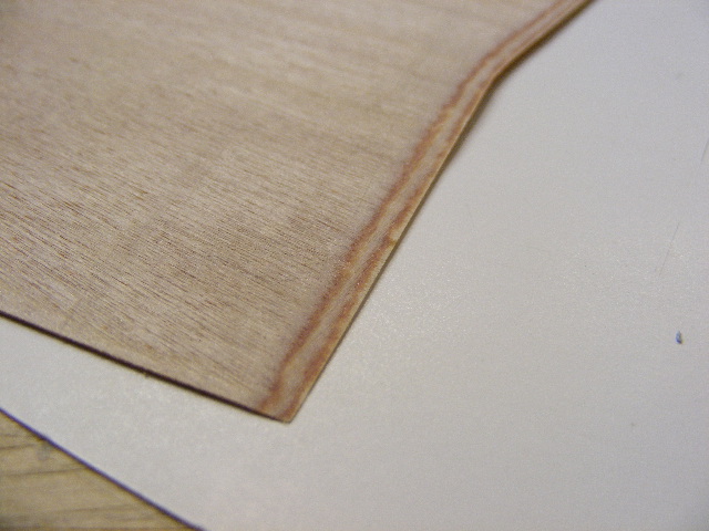

Pokrycie jest klejone na żebrach na zakładkę o szerokości 3 mm. Dlatego odpowiednie brzegi zeszlifowujemy na szerokość łączenia .
DSCF7079.JPG [ 108.64 KiB | Przeglądany 13188 razy ]

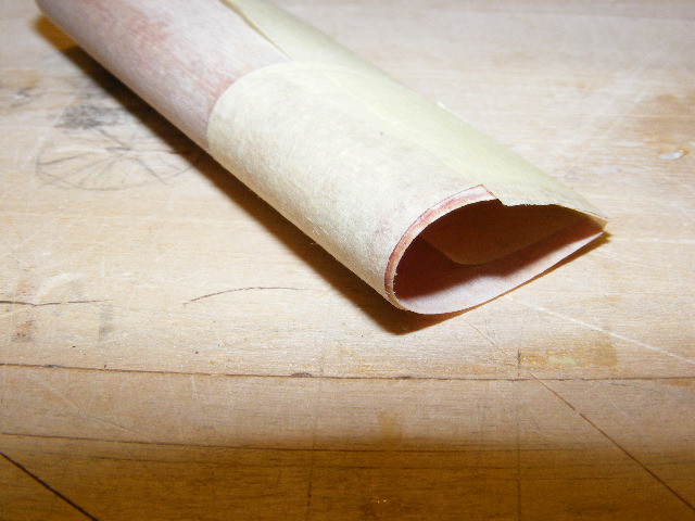

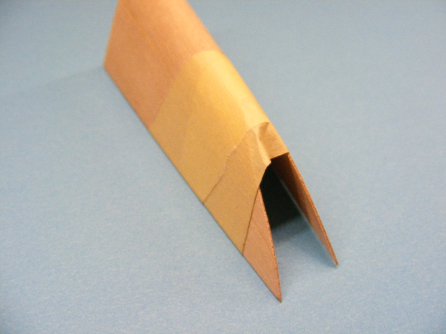

Miejsce zagięcia na szer. ok. 4 cm zwilżyłem następnie dwukrotnie wodą w odstępie kilku minut.
Po następnych kilku minutach gdy sklejka namokła delikatnie zagiąłem sklejkę najpierw po dużym promieniu, potem coraz ciaśniej. Nie ręczę , że uda Wam się od pierwszego razu, niemniej jednak jest to wykonalne . Przy małym promieniu zagięcia można sobie pomóc oklejając taśmą.
DSCF7091.JPG [ 100.96 KiB | Przeglądany 13188 razy ]

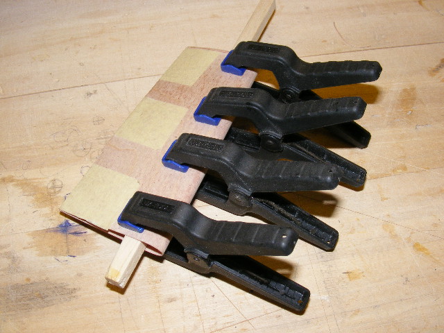

Zgięty element skleiłem taśmą i ścisnąłem klamerkami na balsowej listwie zapobiegającej zgnieceniu.
DSCF7080.JPG [ 106.49 KiB | Przeglądany 13188 razy ]

Tak przygotowany element możemy przykleić. Tu mogą się pojawić różne " szkoły ", ja wypracowałem swoją własną która uważam sprawdziła się.
Użyłem dwuskładnikowego kleju Poxipol wiążącego ok. 10 min. Nakładamy cieniutko klej tam gdzie trzeba na konstrukcję , przykładamy pokrycie aby przenieść na nie klej i odejmujemy . Teraz najważniejsze jest uchwycenie momentu gdy klej zacznie wiązać bo od tej chwili mamy ok. minuty aby dokładnie ustawić pokrycie sklejkowe na miejscu. W stateczniku dociskałem sklejkę po prostu palcami , oklejając płat być może zastosuję inną technologię ze względu na nieporównywalnie większe elementy. Udało się :D :D
DSCF7086.JPG [ 102.63 KiB | Przeglądany 13188 razy ]

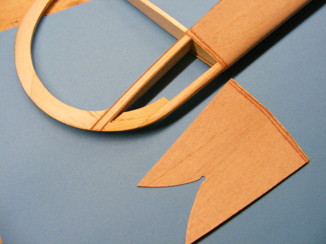

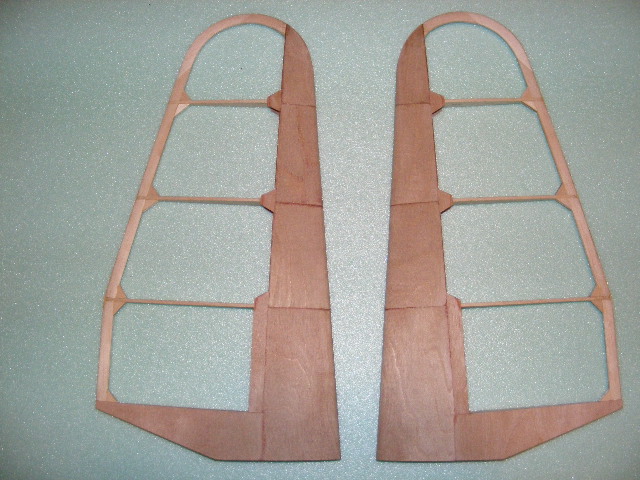

Olejenie końcówek stateczników wymagało wycięcia takiego " fikuśnego " elementu , dość trudnego do wygięcia . Przed pęknięciem zabezpiecza widoczne okrągłe wycięcie i oklejenie taśmą .
DSCF7095.JPG [ 103.82 KiB | Przeglądany 13188 razy ]
Tu wygięty wstępnie element po wysuszeniu
DSCF7099.JPG [ 106.32 KiB | Przeglądany 13188 razy ]

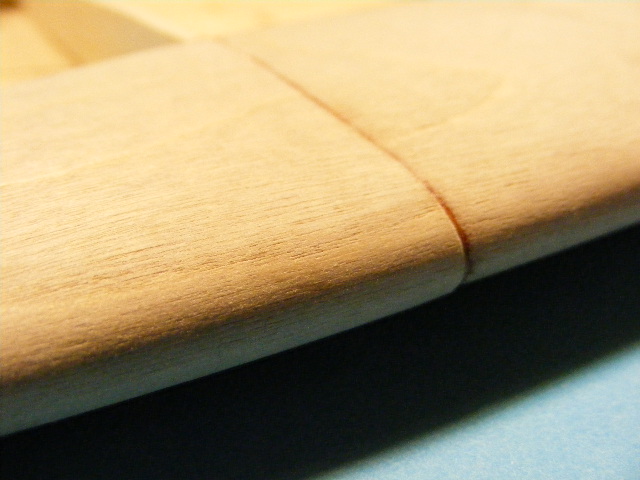

Oklejanie sklejką jest niewątpliwie trudniejsze niż balsą ,wymaga cierpliwości i dokładności i jest czasochłonne, niemniej jednak daje nieporównywalny efekt wizualny .

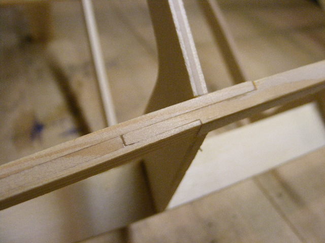

Przykładowe łączenie elementów :
DSCF7096.JPG [ 94.63 KiB | Przeglądany 13188 razy ]
A tu oklejony ster wysokości :
DSCF7110.JPG [ 119.48 KiB | Przeglądany 13188 razy ]
