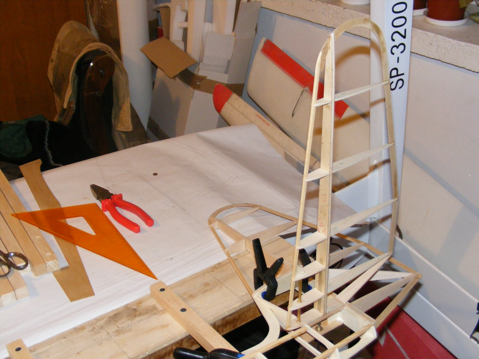

Pisałem wcześniej o połączeniu podłużnic kadłuba, tak to wygląda:
DSCF7100.JPG [ 109.24 KiB | Przeglądany 12638 razy ]
Następny krok to oszlifowanie podłużnic do obrysu wręg i wyrównanie wszystkich płaszczyzn kadłuba. Ponieważ tak jak wcześniej pisałem pokrycie będzie sklejkowe , wszelkie nierówności będą utrudniać klejenie pokrycia.
DSCF7101.JPG [ 107.74 KiB | Przeglądany 12638 razy ]
Aby zwiększyć powierzchnię klejenia poszycia , tam gdzie to konieczne podkleiłem dodatkowe listwy balsowe i oszlifowałem aby uzyskać równą powierzchnię .
DSCF7103.JPG [ 110.39 KiB | Przeglądany 12638 razy ]
DSCF7114.JPG [ 98.39 KiB | Przeglądany 12638 razy ]
Tak to mniej więcej wyszło.
DSCF7107.JPG [ 100.73 KiB | Przeglądany 12638 razy ]
DSCF7102.JPG [ 95.53 KiB | Przeglądany 12638 razy ]
Następnym punktem programu będzie usterzenie.
