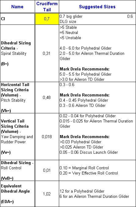

Niektóre informacje otrzymane za pomocą arkusza do obliczeń Curtis-a Suter-a. Poniżej screen z wyników:
01.JPG [ 66.43 KiB | Przeglądany 16072 razy ]
Odpowiednie wartości mieszczą się w zakresach (więcej info tutaj) czyli powinno obyć się bez powiększania usterzenia (choć chyba dla takiej skali to już nie stanowi "problemu").

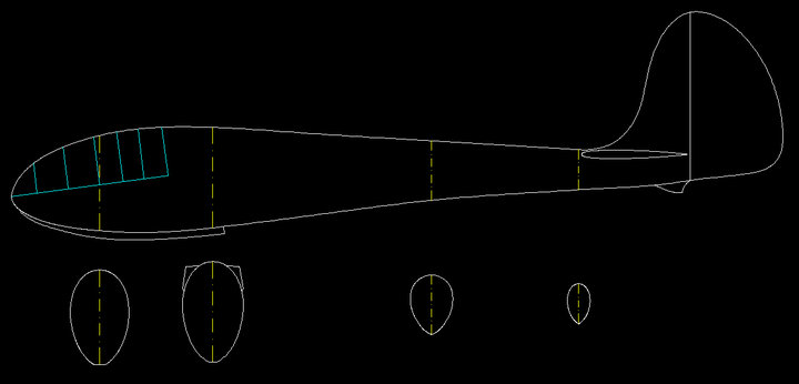

Obrysowany kadłub wraz z podanymi na planie przekrojami

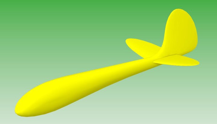

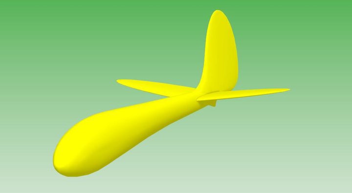

Oczywiście obrysowałem kadłub też w rzucie z góry i na tej podstawie zamodelowałem bryłę aby uzyskać interesujące mnie przekroje
03.JPG [ 16.75 KiB | Przeglądany 16072 razy ]
04.JPG [ 20.53 KiB | Przeglądany 16072 razy ]

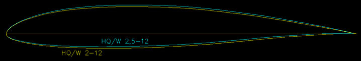

Następnie przeszedłem do wyboru profilu. No i tutaj nie wiem do końca. Skłaniam się do zastosowania profili z rodziny HQ które są chętnie stosowane dla szybowców tej wielkości. Znalazłem informacje na stronie Piotr-a P. o zastosowaniu takich profili do podobnego szybowca o nieco większej rozpiętości (4,6 [m]) - "zastosowano HQ/W-2,5/12 przy kadłubie, przechodzący w HQ/W-2,5/11 w środku i w HQ/W-3/10 na końcówce". A czemu nie zmienić zestawu profili i rozpocząć od HQ/W-2/12? Różni się on mniejszym ugięciem szkieletowej (poniżej rysunek - zobaczyć w powiększeniu) i może nada się lepiej do moich założeń? A może jeszcze inny zestaw profili? Zapraszam do podzielenia się wiedzą ;)
05.jpg [ 77.07 KiB | Przeglądany 16072 razy ]

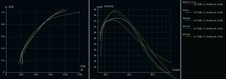

Wybrałem kilka profili, wrzuciłem je do xflr5 i przeanalizowałem (samo) skrzydło dla różnych profili. Były to: HQ/W-2,5/11 ; S3021 ; SD6060 ; SD7073 ; SD7080. Do obliczeń przyjąłem masę modelu = 3,8 [kg]. Poniżej wykresy z programu. W nawiasach podałem polskie oznaczenia:
06.png [ 48.22 KiB | Przeglądany 15773 razy ]
07.png [ 54.46 KiB | Przeglądany 15773 razy ]

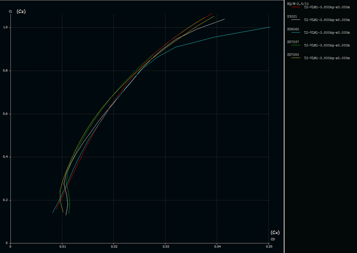

Współczynnik siły nośnej / oporu (biegunowa skrzydła)
08.png [ 42.83 KiB | Przeglądany 15773 razy ]

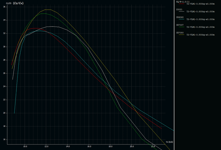

Doskonałość aerodynamiczna / prędkość pozioma
09.png [ 70.14 KiB | Przeglądany 15773 razy ]

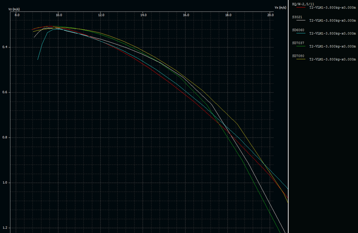

Opadanie / prędkość pozioma (biegunowa prędkości)
10.png [ 56.68 KiB | Przeglądany 15773 razy ]
Z pierwszego (wybranego) wykresu, dla Cz w zakresie 0,6÷0,8 "przodują SD7037 i SD7080, a powyżej 0,8 "dorównuje" im HQ/W-2,5/11.
Na drugim wykresie widać wyraźną dominację SD7037 i SD7080 pod względem doskonałości. Dla największej doskonałości "najszybciej leci" S3021 a najwolniej HQ/W-2,5/11 (prawie o 2 [m/s]).
Natomiast na trzecim wykresie widzimy że SD6060 ma najbardziej gwałtowną charakterystykę przy małych prędkościach (model będzie nerwowo reagował). W zakresie prędkości ≈11÷18 [m/s] HQ/W-2,5/11 jest najgorszy (największe opadanie) ale powyżej 18 [m/s] (≈65 km/h) "wyprzedza" SD7073 i S3021. Ale jak często model będzie latał powyżej tej prędkości?

1. Obciążenie 50g/dm2 wydaje się być dosyć wysokie dla tego typu szybowca. Oryginał miał obciążenie 18.1kg/m2 . Wiem, to nie to samo i trzeba by zrobić analizę skali, miałem gdzieś artykuł ale się zapodział ale pewnie wyjdzie około 25-30g/dm2. Proponuje jakieś 35-40g/dm2 . Wszystko zależy w jakich warunkach będziesz latał, termika czy zbocze etc. Modele o bardzo małym obciążeniu skrzydła i silnym ugięciu linii szkieletowej profilu (tak jak oryginał) być może dobrze latają w bezwietrznych warunkach ale słabo penetrują pod wiatr.
Analizę trzeba będzie powtórzyć dla innego obciążenia i być może będą potrzebne inne profile.
2. S7080 jest zdecydowanie najlepszy przy większości prędkości od pozostałych profili i dlatego będzie lepiej penetrował, zamiast np. lecieć do tyły przy odrobinie silniejszym wietrze.
3. 15-20m/s to nie jest jeszcze duża prędkość dla modelu szybowca. Rzadko kiedy lata się na granicy przeciągnięcia, raczej najmniejszego opadania.
4. S3012 ma rzeczywiście prędkość największej doskonałości większa od pozostałych ale co z tego skoro ta doskonałość jest cały czas mniejsza od S7080 i S7037 w większości zakresu prędkości.
5. Rekin miał klapy, które można zastosować przy mniejszych prędkościach i poprawić osiągi w tym zakresie prędkości.
6. Podsumowując, na podstawie wybranych przez Ciebie profili, zdecydowanie wybrałbym S7080 jako profil główny i zastosował klapy tak jak w oryginale przy mniejszych prędkościach. Trzeba by się zastanowić nad profilem na końcówkę skrzydła...
