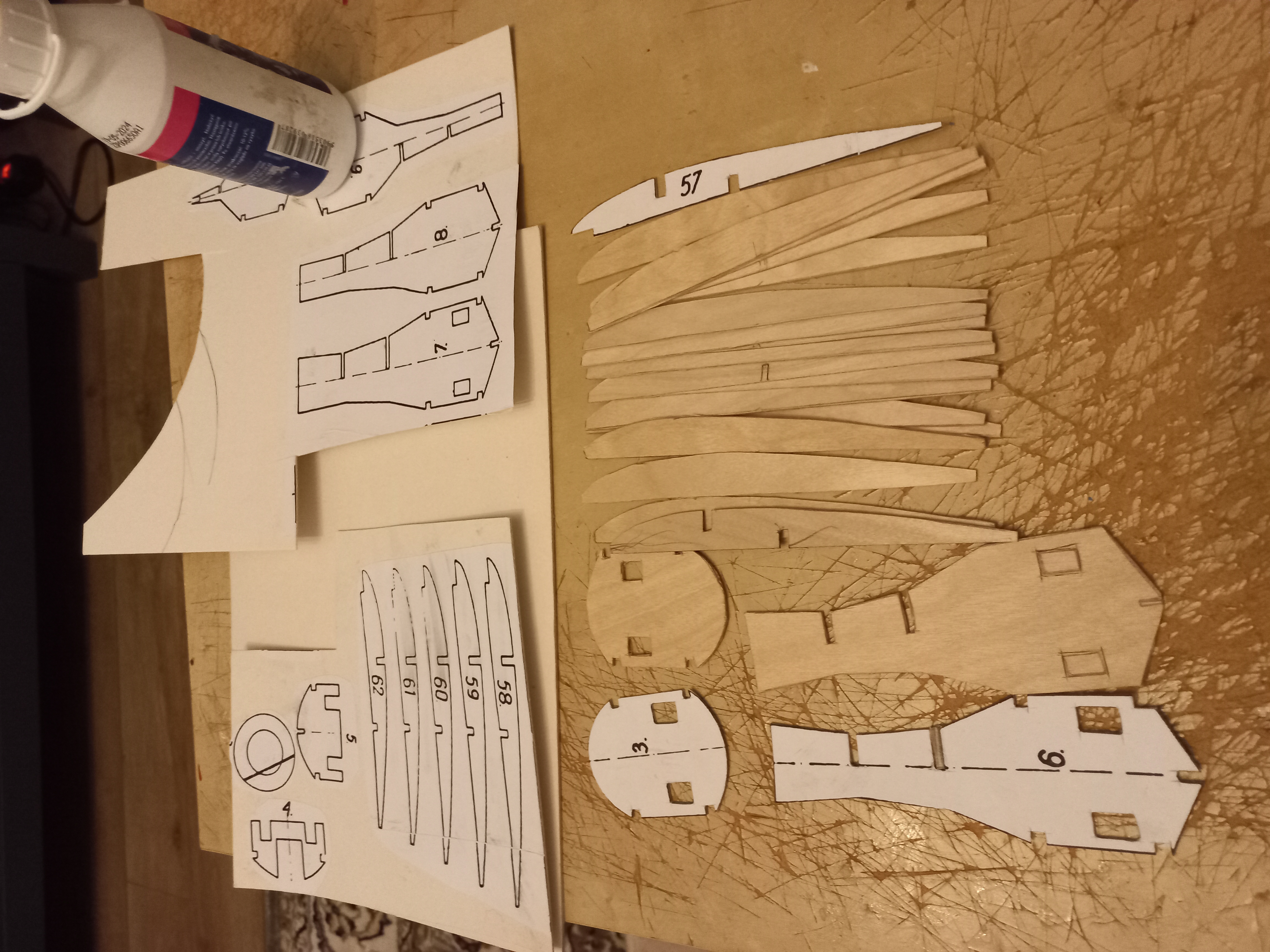

Kontynuując, model J-45 posiada napęd silnikowy, jest to konstrukcja typu wieżyczkowego, dostosowana do silnika samozapłonowego o pojemności 1,5 cm.
Kadłub wręgowo - podłużnicowy (wręg jest sporo), wykonane są ze sklejki o grubości 1,5 mm. plus dodatkowe kształtki. Nie ukrywam, że było trochę pracy z ich wycięciem :-). Kadłub i statecznik w wersji sklejkowej klasyczny - dźwigarowy bez kesonu, skrzydło posiada podwójny wznios.
Tyle teorii, niestety nie udało mi się odszukać jakiegokolwiek zdjęcia wykonanego modelu. Bardzo chciałbym go zobaczyć, może ktoś z kolegów posiada w kolekcji? Model, który buduję będzie w wersji swobodnie latającej lub ze sterowaniem jednokanałowym z zachowaniem wzniosów i stateczności modelu. Jeszcze nie zdecydowałem jaki napęd zastosuję ale na pewno będzie to jakiś niezbyt ciężki i średniej mocy samozapłon. Pierwsze koty za płoty ;-)

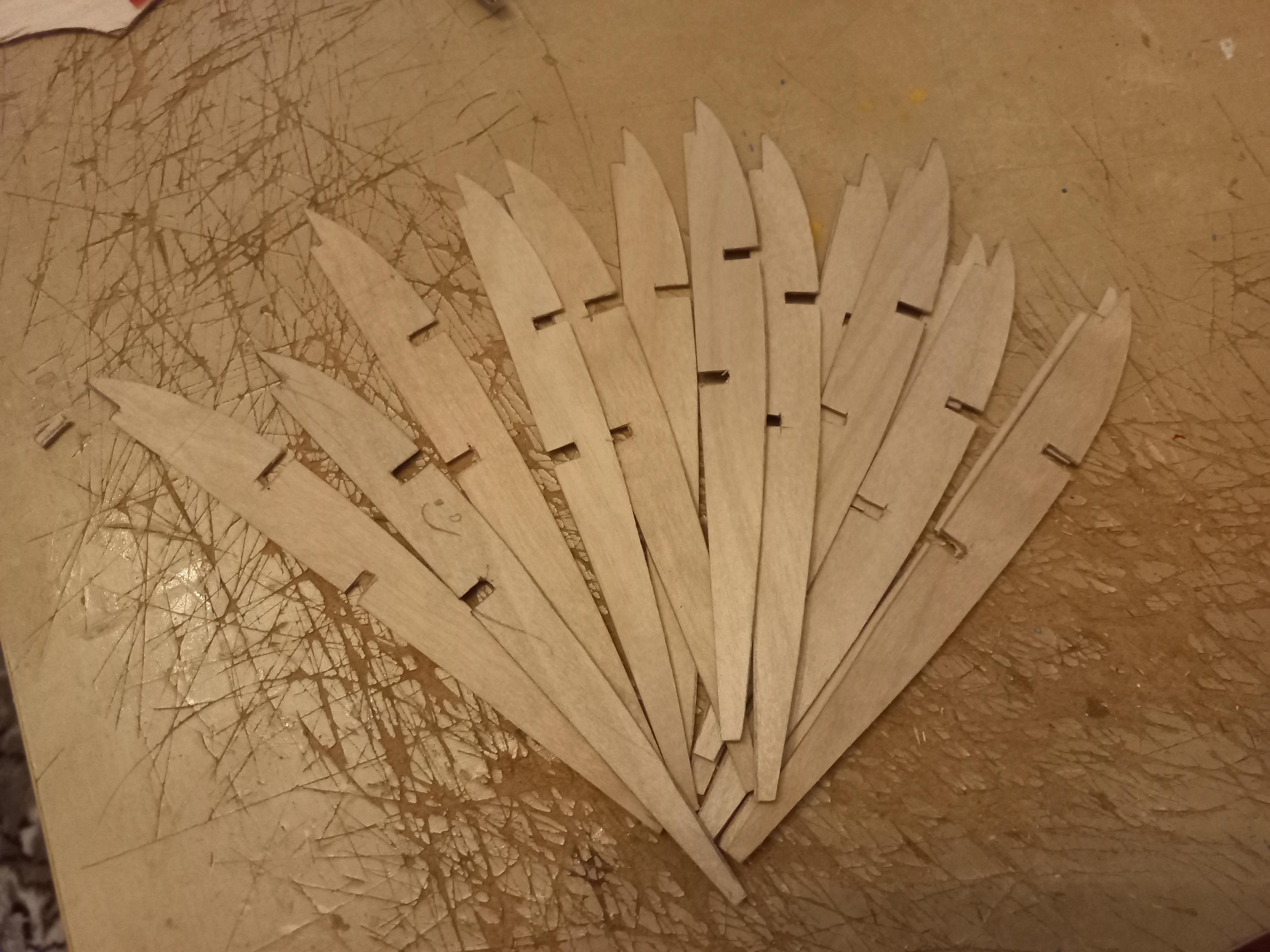

Wyciąłem żebra ze sklejki 1 mm oraz kilka wręg kadłuba. Sporo pracy ale efekt fajny.
Pozdrawiam wszystkich modelarzy

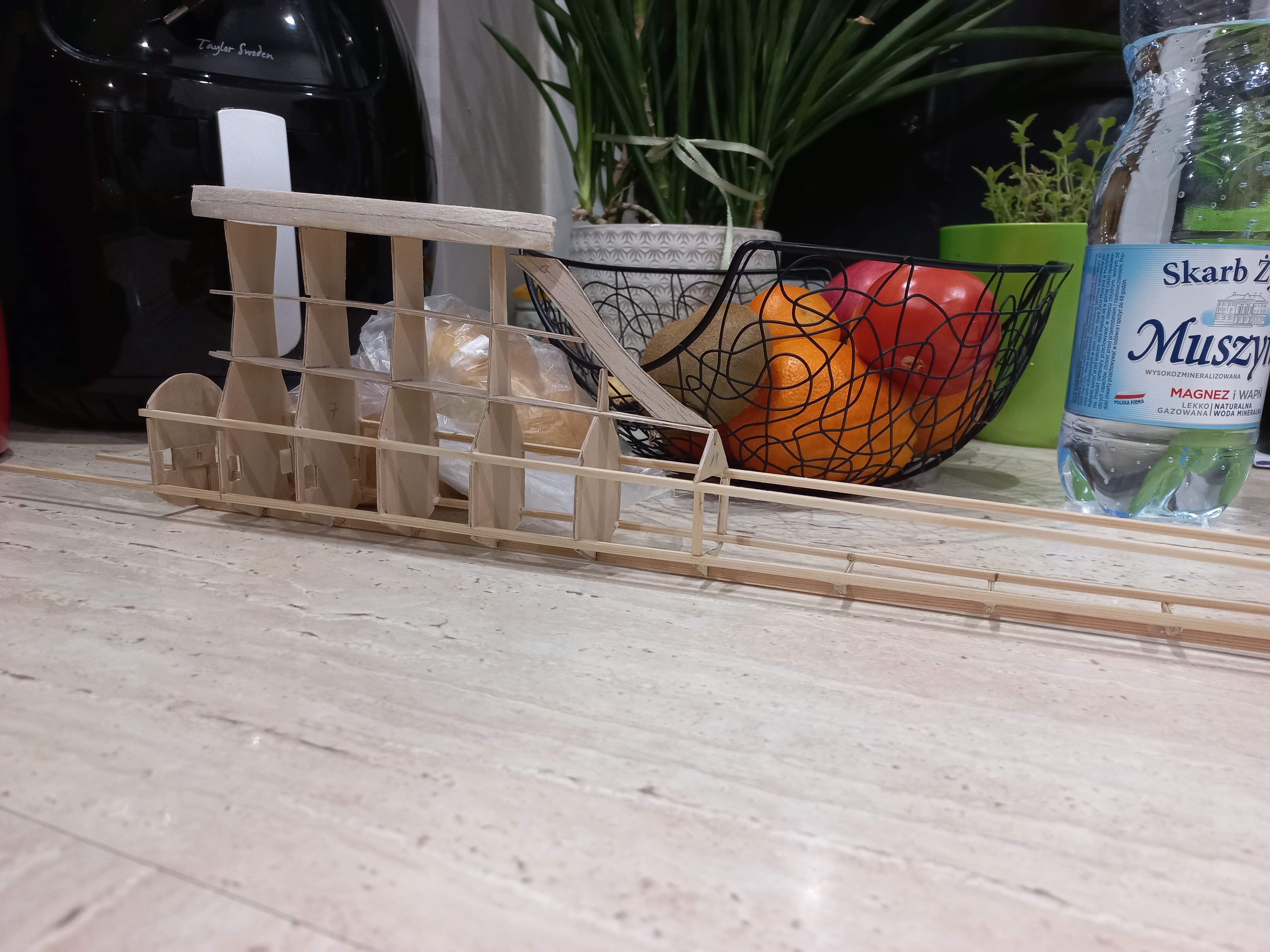

Witam,
Piotrek dziękuję za dobre słowo, będzie mi się lepiej budować z takim poparciem :-)

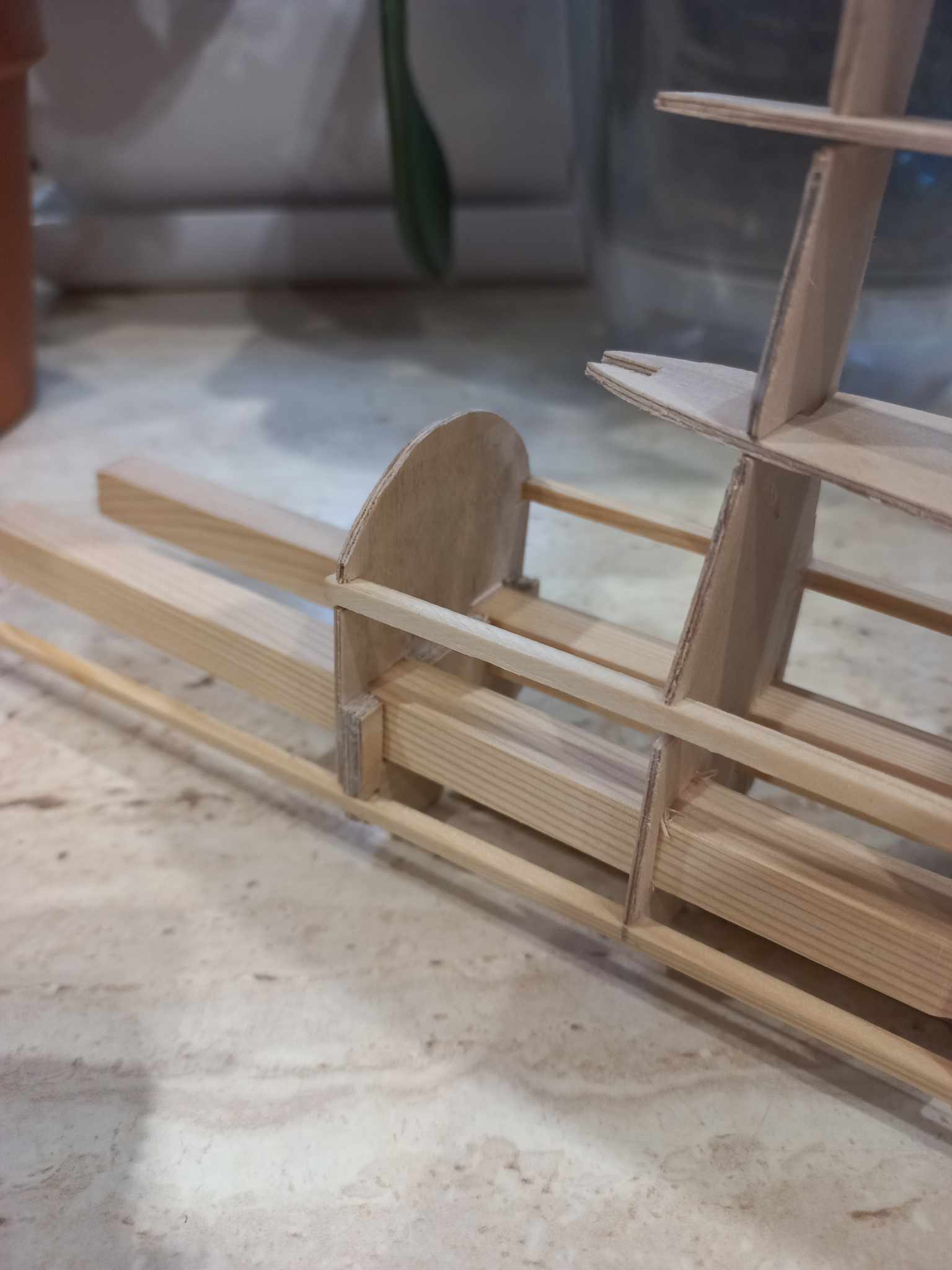

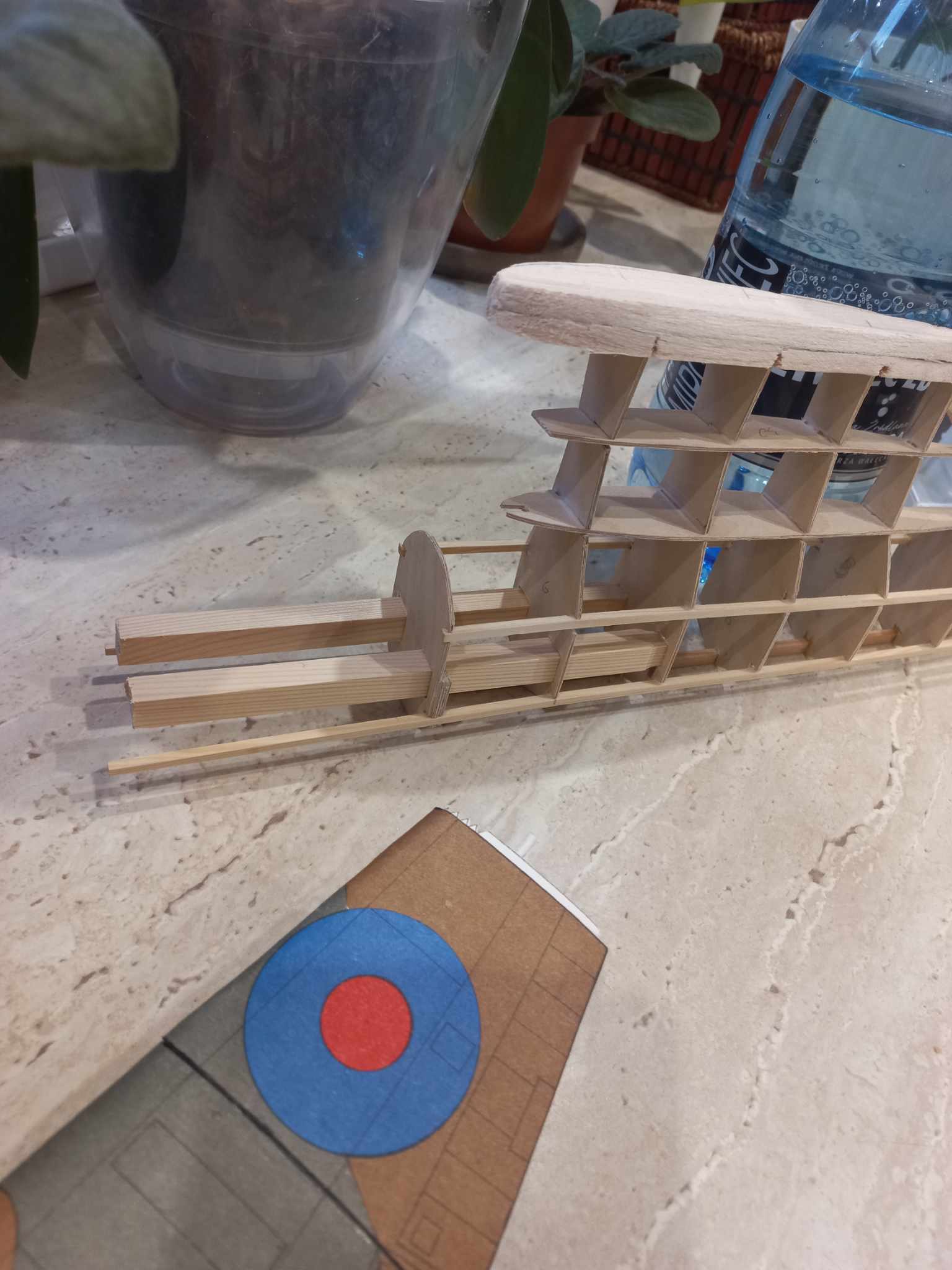

Dalsze prace w toku, dłubanina przy kadłubie. Wiem, że powinienem najpierw zbudować kratownice i wpasować je we wręgi kadłuba ale zrobiłem inaczej, tj. połączyłem wręgi podłużnicami dokładałem później rozpórki już na "żywym organizmie".
dodatkowo wklejone posadowienie skrzydła na wieżyczce. Narobiłem sobie dodatkowej roboty ale trudno, po kilku korektach wyszło ok. Poniżej zdjęcia przodu kadłuba jeszcze przed budową kratownicy. Przepraszam za słabą jakość zdjęć.
Pozdrawiam, Marcin

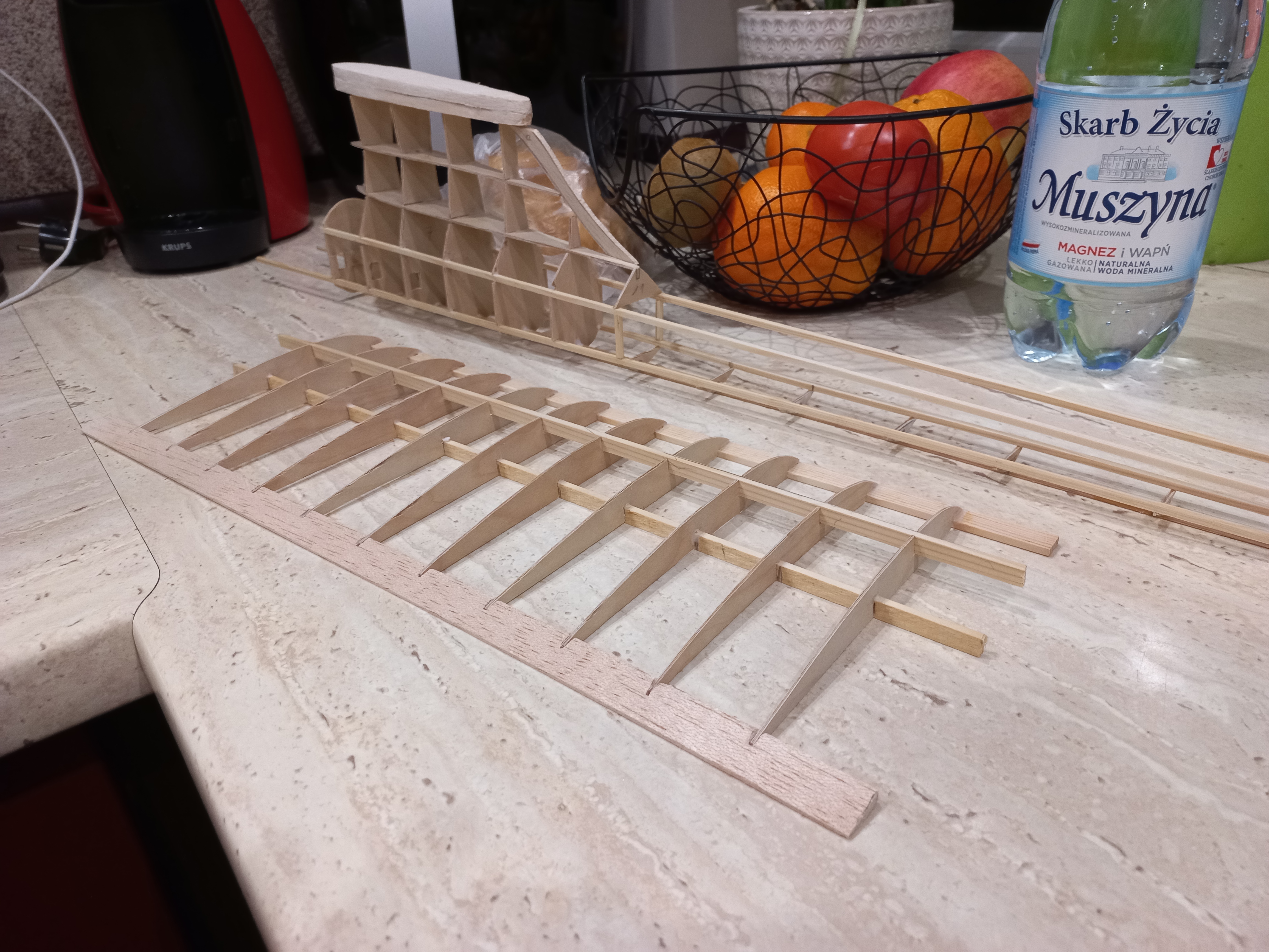

Witam ponownie.

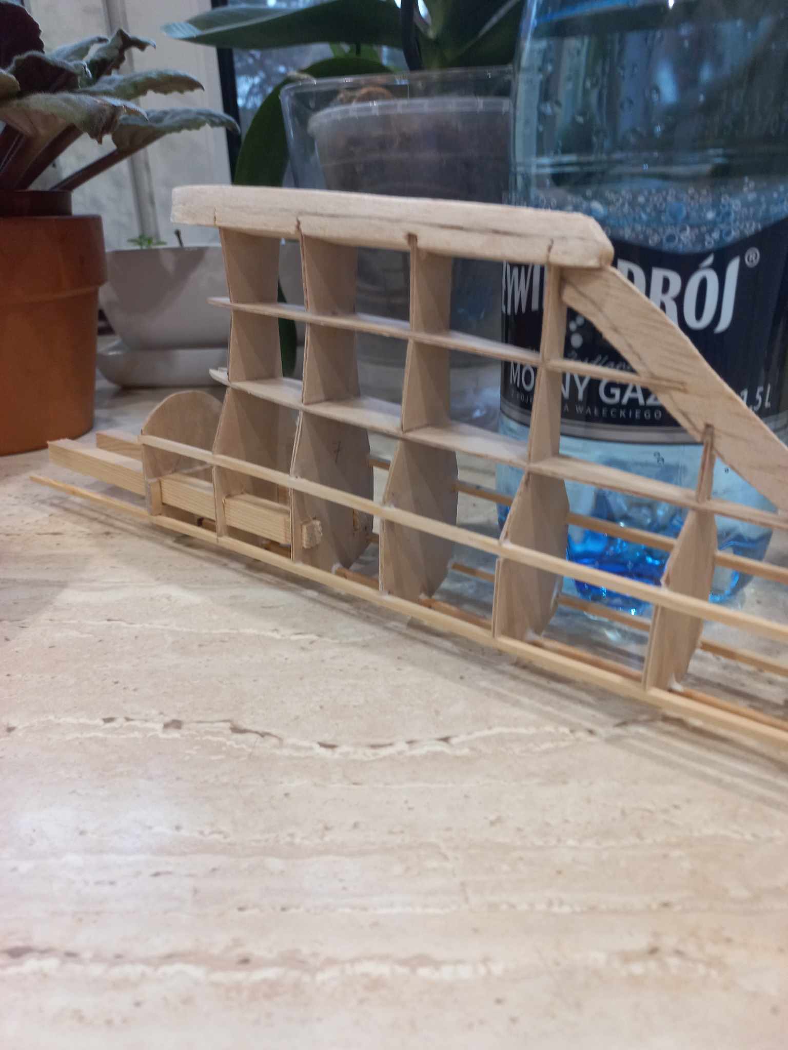

Ciąg dalszy budowy modelu J-45. W poprzednim poście zamieściłem zdjęcia przodu kadłuba, aktualnie trwają prace przy kadłubie, podłubałem także przy skrzydle. Zdjęcia, które załączam nie są w żaden sposób waloryzowane, widać więc wszystkie niedoróbki. Oczywiście systematycznie szlifuję elementy i usuwam niedokładności. Niestety, z uwagi na zbliżający się zlot old SAM18 zmuszony jestem na jakiś czas zawiesić budowę tego modelu z uwagi na przygotowanie startowego. Ale jeszcze wrócę ;-)

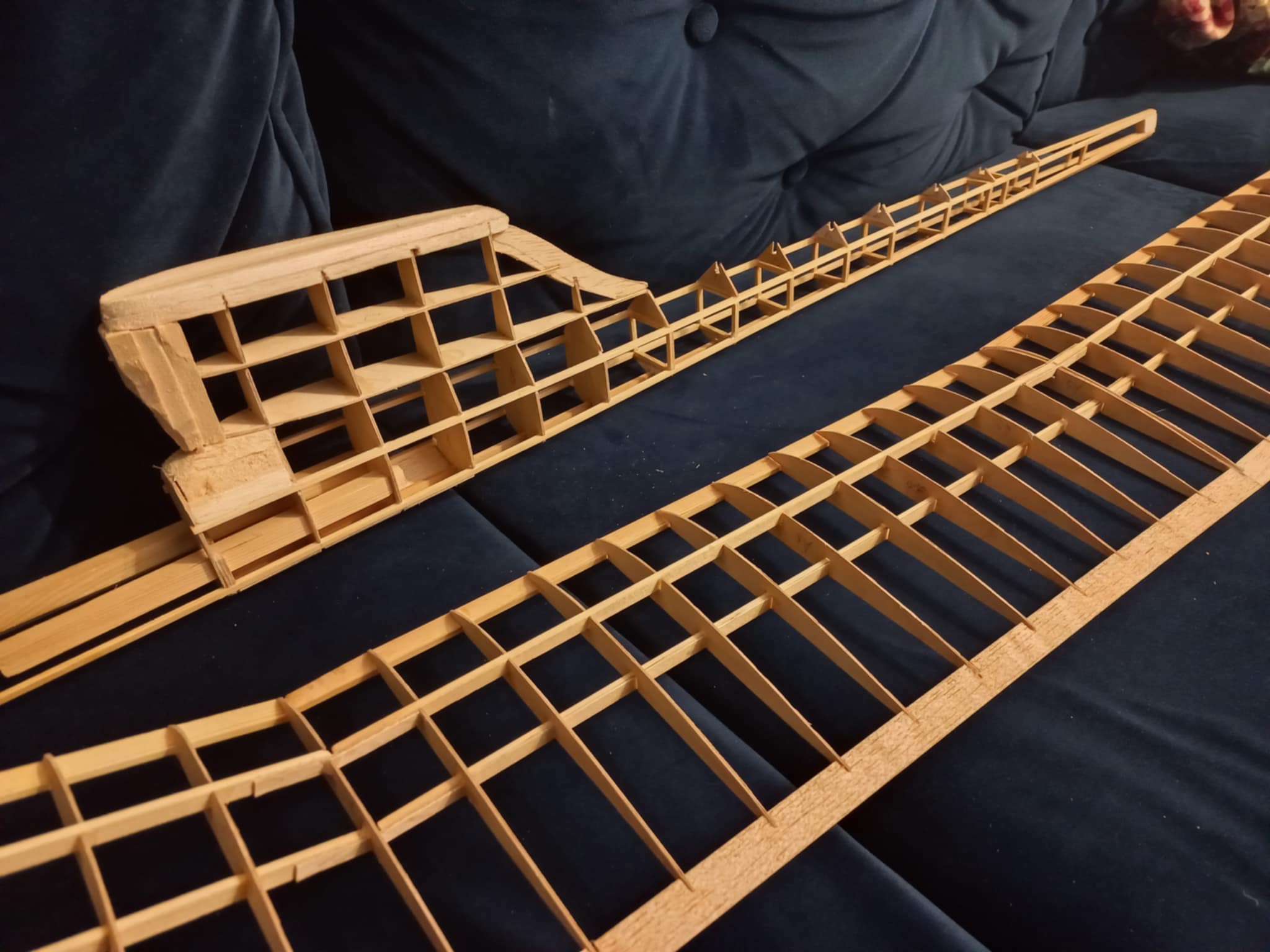

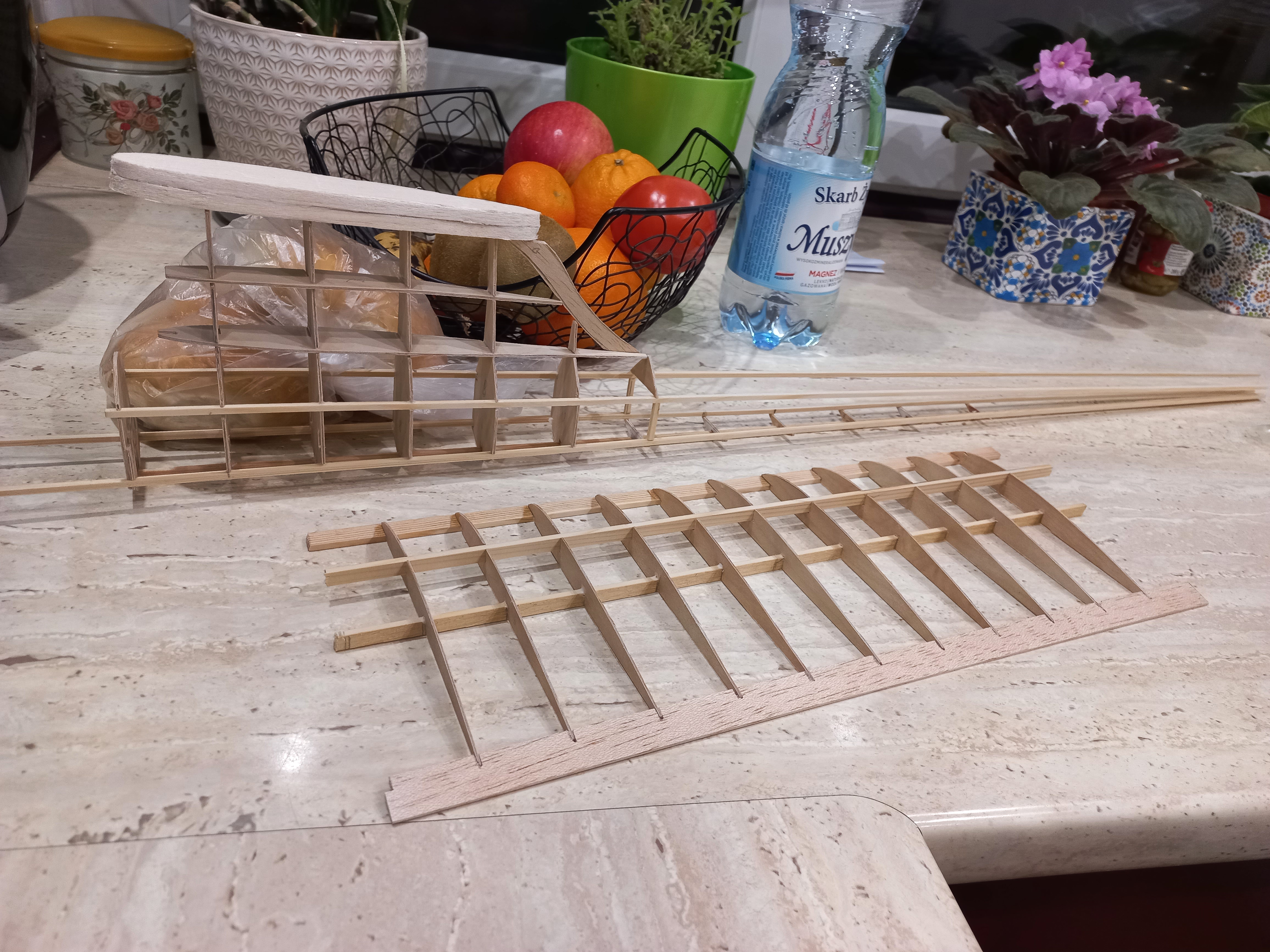

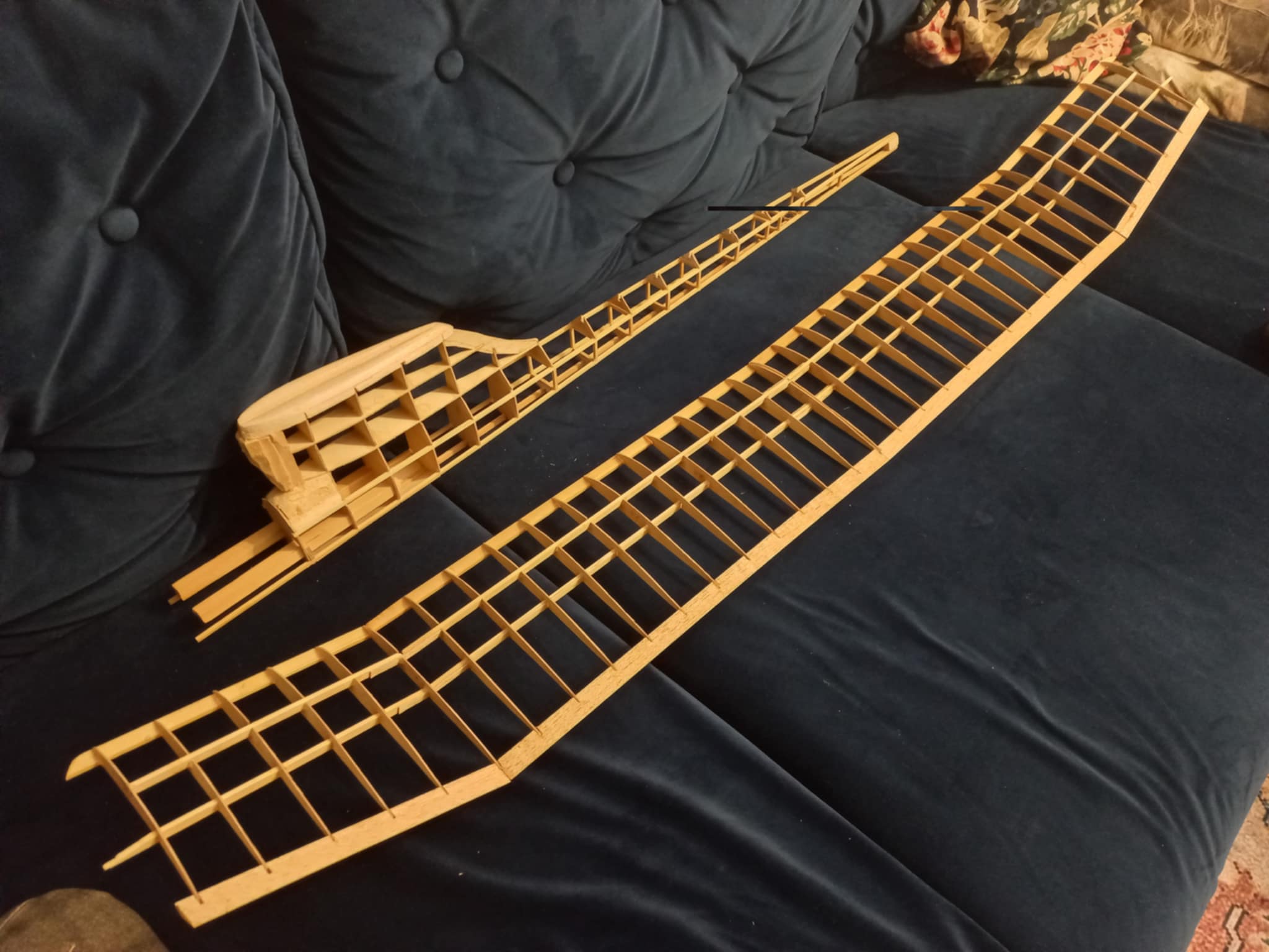

Witam Ponownie,
Ciąg dalszy budowy J-45. Nie ma jeszcze przełomu w budowie ale po troszku idzie do przodu.
Skrzydło już prawie gotowe, kadłub jeszcze wymaga trochę pracy. Czas powolutku brać się za zespół stateczników...
