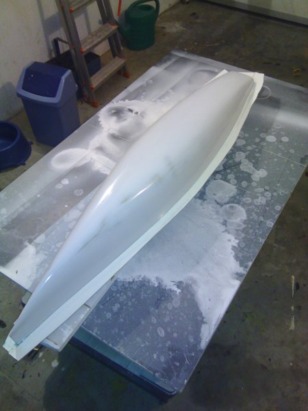

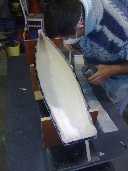

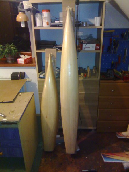

Wiem że to nie forum szkutnicze ale :) , razem z kolegą Grzegorzem rozpoczęliśmy kilka projektów między innymi dwa nowe jachty . Na fotkach przygotowanie kopyt pod formy
IMG_20141015_185950_159.jpg [ 64.08 KiB | Przeglądany 15843 razy ]
IMG_20141115_164806_808.jpg [ 63.85 KiB | Przeglądany 15843 razy ]
IMG_20141115_150533_620.jpg [ 62.82 KiB | Przeglądany 15843 razy ]
IMG_20141115_145448_690.jpg [ 63.65 KiB | Przeglądany 15843 razy ]
IMG_20141115_145440_061.jpg [ 64.64 KiB | Przeglądany 15843 razy ]

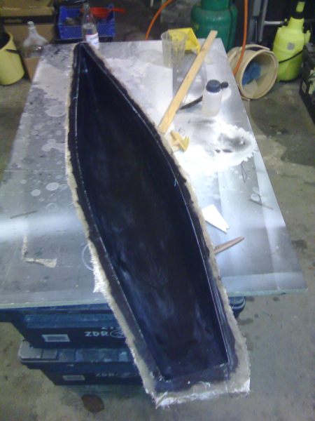

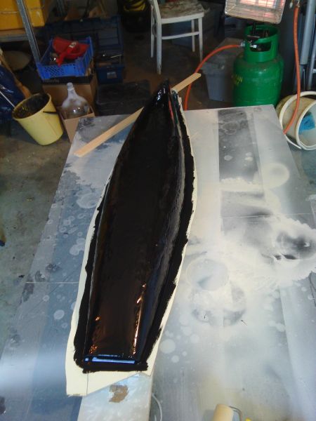

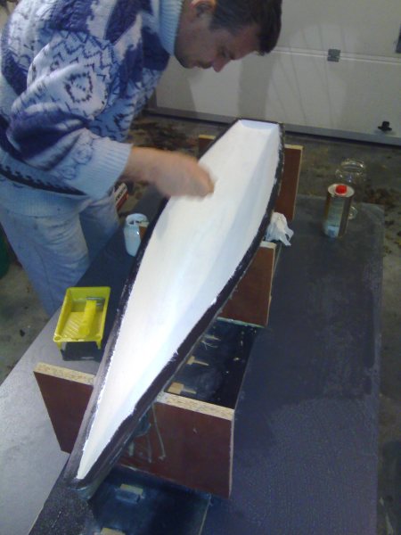

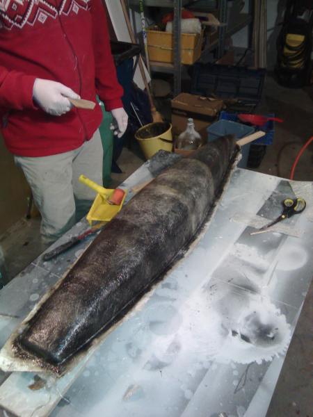

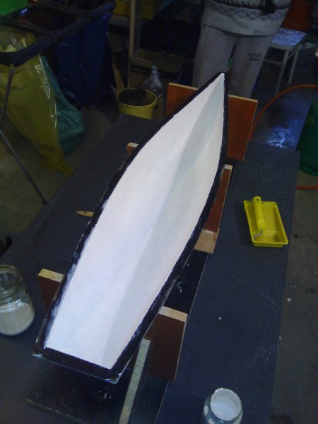

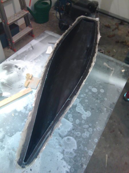

Prace powoli idą do przodu przygotowaliśmy kopyto do położenia żelkotu technicznego i położenie zbrojenia. Po kilku dniach zdjęliśmy formę z kopyta zeszła bez problemu powierzchnia formy jest idealna.
IMG_20141129_122900_134.jpg [ 64.66 KiB | Przeglądany 15785 razy ]
IMG_20141129_142049_735.jpg [ 64.78 KiB | Przeglądany 15785 razy ]
IMG_20141129_162455_010.jpg [ 64.21 KiB | Przeglądany 15785 razy ]
IMG_20141203_173459_114.jpg [ 64.84 KiB | Przeglądany 15785 razy ]
IMG_20141203_173509_392.jpg [ 64.2 KiB | Przeglądany 15785 razy ]

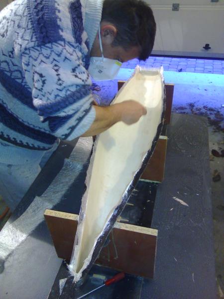

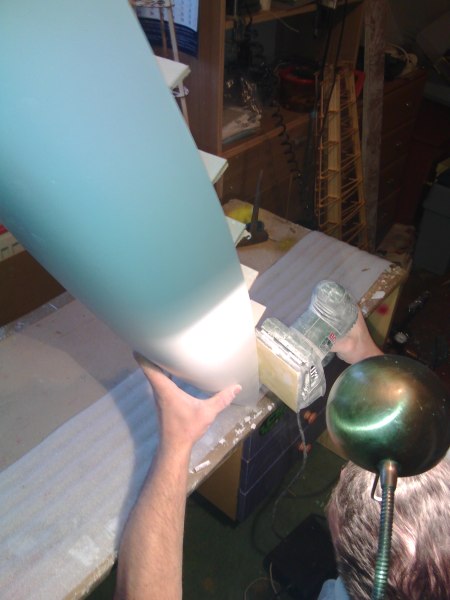

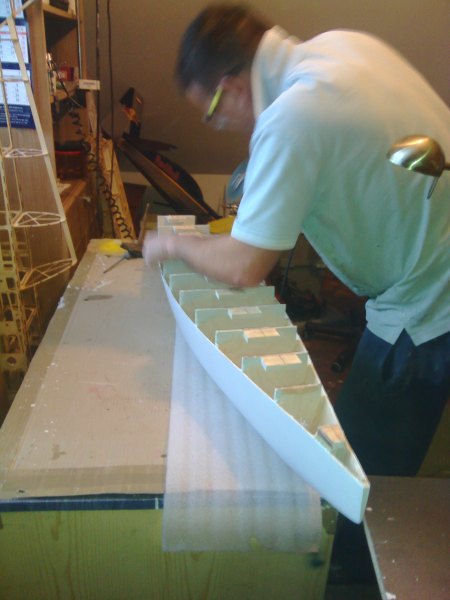

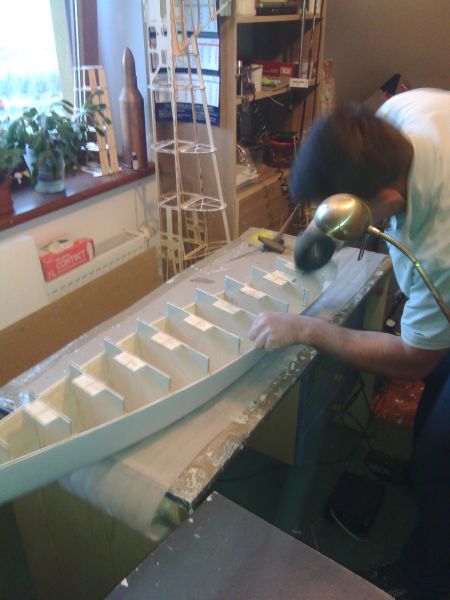

Małe postępy w pracach
IMG_20141213_120703_490.jpg [ 64.07 KiB | Przeglądany 15730 razy ]
IMG_20141213_121229_856.jpg [ 62.53 KiB | Przeglądany 15730 razy ]
IMG_20141213_151939_935.jpg [ 64.57 KiB | Przeglądany 15730 razy ]
IMG_20141213_151952_135.jpg [ 64.21 KiB | Przeglądany 15730 razy ]
IMG_20141213_170153_680.jpg [ 64.77 KiB | Przeglądany 15730 razy ]

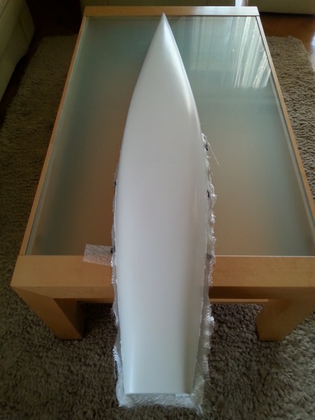

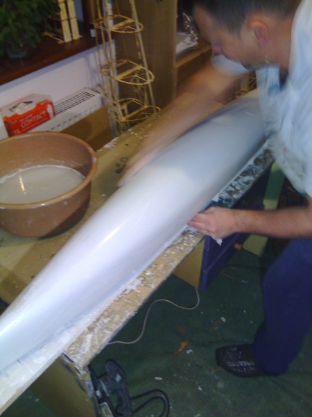

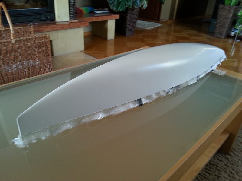

Pierwszy kadłub wyjęty z formy jest bardzo dobrze :).
20141215_135111.jpg [ 64.64 KiB | Przeglądany 15708 razy ]
20141215_135032.jpg [ 63.6 KiB | Przeglądany 15708 razy ]

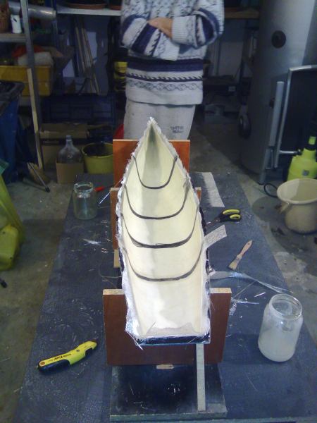

Nie pisałem bo wszystko jest w fazie testowej to znaczy mimo że jachty maj być raczej do zabawy niż do startów w zawodach, jednak chcemy dostosować je do wymogów klasy IACC 120 (waga ,wymiarowanie). Kadłub jest projektowany od zera wzorowany na prawdziwym jachcie NZL 20 .
Co do materiałów, kadłub to dwie warstwy żelkotu nakładane pędzlem (docelowo ma być nakładany pistoletem, technologia ma być zastosowana przy kadłubach PWS 101 a tam już nie pozwolimy sobie na nakładanie żelkotu pędzlem) i dwie warstwy tkaniny szklanej 240. Do tego wręgi z rowingu węglowego.
Forma - grubość dość spora, gruba warstwa żelkotu narzędziowego i 8 warstw maty szklanej 350 wzmocnione też węglem.
Poprzednie jachty robiliśmy metodą pozytywową i niestety kosztowały nas strasznie dużo pracy wykończeniowej. Technologia którą obraliśmy teraz jest zdecydowanie lepsza, oczywiście nie opłacalna przy jednym kadłubie ale przy kilku zrobienie formy negatywowej się zwraca a jakość kadłuba jest bez porównania lepsza.
