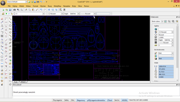

Witam
Mam plany spita zapisane w pliku DXF i chciałbym aby poszczególne elementy były osobno lub w oddzielnych okienkach.
Screenshot (2).png [ 122.17 KiB | Przeglądany 13998 razy ]
Post: 17 sie 2014, o 22:08
Nie znam programu ale możesz skasować wszystkie elementy poza tym który Cię interesuje i zapisać jako nowy plik. Otwierasz kolejny raz plik z całością - i znowu zostawiasz jeden inny element i zapisujesz jako nowy plik. Możesz też tworzyć nowe pliki i wklejać tam skopiowane poszczególne elementy.
Jeśli będziesz miał problem ze zrobieniem tego - podrzuć plik to przerobię go.
Post: 17 sie 2014, o 23:06
Posty: 1753
Pewnie musisz utworzyć więcej arkuszy i do każdego arkusza nowy widok na poszczególny element bądź ich grupę.
Ja takie dzielenie robiłem w MS Visio,wybierałem elementy i układałem na kartkach aby łatwiej było drukować.
Post: 18 sie 2014, o 00:01
Posty: 54
Lokalizacja: Trójmiasto
Zainstalowałbym darmowy DoubleCAD™ XT, a w nim interesujące elementy poprzenosił na oddzielne warstwy.
Post: 18 sie 2014, o 06:15
Double CAD XT już jest niedostępny na stronie polskiego dystrybutora IMSI.
Post: 18 sie 2014, o 19:28
Posty: 82
Jedno co mnie zastanawia w tym projekcie to to, że linia słoi deski jest w poprzek wręg.
Czy to normalne bo mnie się wydaje ze nie?
Molej udaje się, wycinam to czego nie potrzebuje ale jest 1 f.... ale mój program nie może zapisać bo jest bez licencji program to corelcad 2014.

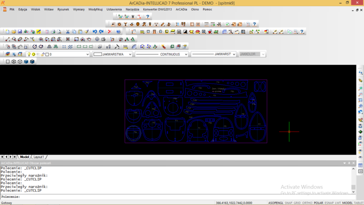

No i wyszlo
Screenshot (3).png [ 105.83 KiB | Przeglądany 13927 razy ]
edit dziś
część prac zrobione jutro się okaże czy stacjonarne cnc sobie z tym poradzi jak tak to siuper.
I pytanko dlaczego program nie zapisuje w tym samym formacie co oryginał.
Post: 23 sie 2014, o 21:16
Posty: 82
Dzisiaj próbowaliśmy na stacjonarnym CNC wyciąć 1 wręgę i co się okazało te plany co mam to masakra. Kolega musiał poprawiać prawie wszystkie linie bo nie były połączone, po powiększeniu wszystko widać. Po części się udało i stwierdziliśmy ze lepiej będzie te plany przenieść na papier.
Post: 24 sie 2014, o 19:04
Zanim zaczniecie ciąć połączcie wszystkie kreski danego elementu w polylinię, inaczej maszyna zgłupieje.
