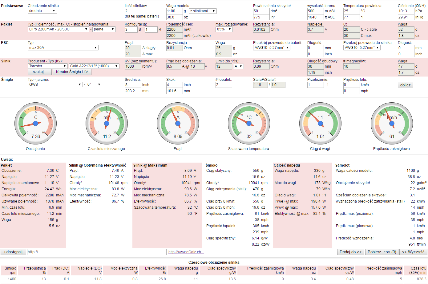

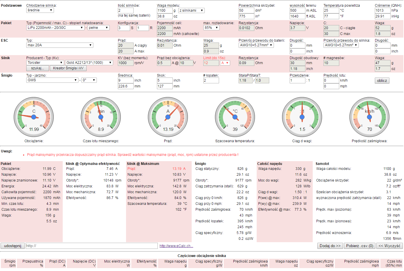

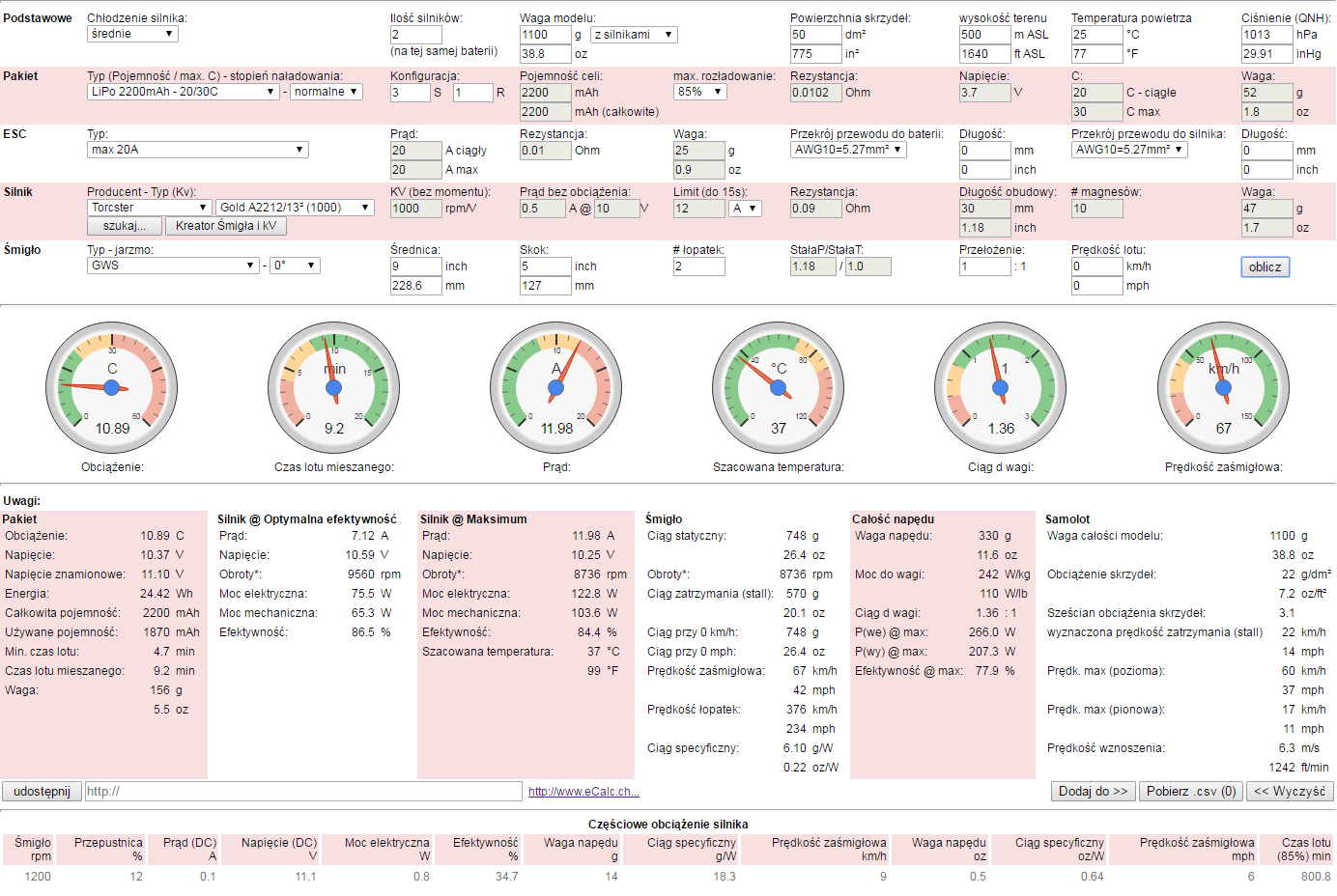

Znalazłem jeden silnik o oznaczeniu A2212/13 1000kv.
Wygląda to tak:
Pełne naładowanie:
śmigło 8x4
cal1.png [ 195.09 KiB | Przeglądany 21182 razy ]
śmigło 9x5, przekroczony maksymalny prąd
cal2.png [ 196.95 KiB | Przeglądany 21182 razy ]
Normalny poziom:
śmigło 8x4
cal3.png [ 194.61 KiB | Przeglądany 21182 razy ]
śmigło 9x5
cal4.png [ 194.87 KiB | Przeglądany 21182 razy ]

Dzięki za odp. i policzenie tego. Bardziej zależy mi na czasie lotu.
Post: 18 maja 2016, o 16:03
ali1983 pisze:
No to śmigło 8x4 będzie idealne, ciągu dalej masz 0.91:1, a zużycie prądu mniejsze, przez co czas lotu dłuższy.
