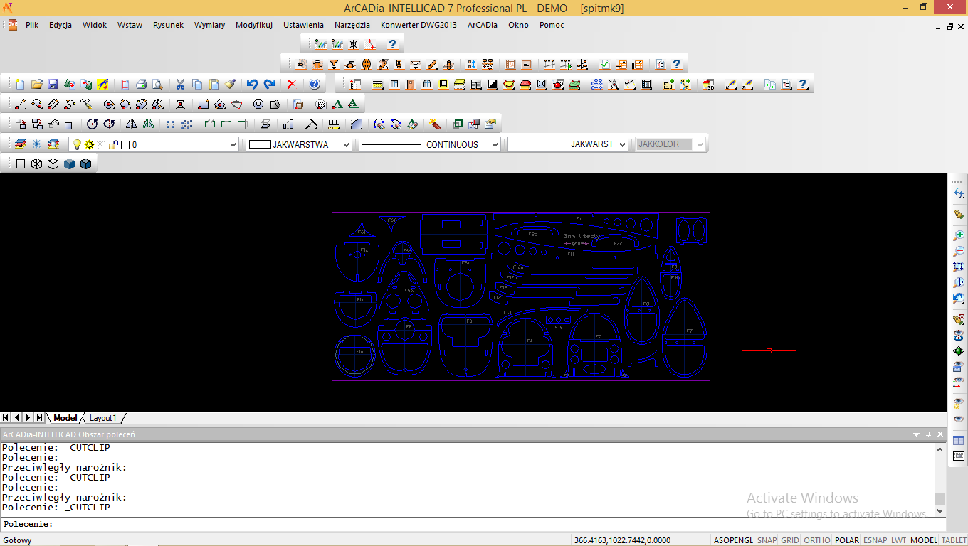

Mam plany spita zapisane w pliku DXF i chciałbym aby poszczególne elementy były osobno lub w oddzielnych okienkach.

Nie znam programu ale możesz skasować wszystkie elementy poza tym który Cię interesuje i zapisać jako nowy plik. Otwierasz kolejny raz plik z całością - i znowu zostawiasz jeden inny element i zapisujesz jako nowy plik. Możesz też tworzyć nowe pliki i wklejać tam skopiowane poszczególne elementy.
Jeśli będziesz miał problem ze zrobieniem tego - podrzuć plik to przerobię go.

Pewnie musisz utworzyć więcej arkuszy i do każdego arkusza nowy widok na poszczególny element bądź ich grupę.
Ja takie dzielenie robiłem w MS Visio,wybierałem elementy i układałem na kartkach aby łatwiej było drukować.

Zainstalowałbym darmowy DoubleCAD™ XT, a w nim interesujące elementy poprzenosił na oddzielne warstwy.

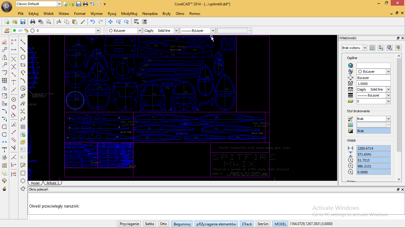

Molej udaje się, wycinam to czego nie potrzebuje ale jest 1 f.... ale mój program nie może zapisać bo jest bez licencji program to corelcad 2014.

Z plikiem raczej problemów nie będzie bo tamten program co używałem do wglądu nie zapisuje przeróbek bo jest bez licencji dlatego sciągam inny i zobaczymy mam nadzieje ze wyjdzie a i nauczyć bym się chciał czegoś więcej.
No i wyszlo

Dzisiaj próbowaliśmy na stacjonarnym CNC wyciąć 1 wręgę i co się okazało te plany co mam to masakra. Kolega musiał poprawiać prawie wszystkie linie bo nie były połączone, po powiększeniu wszystko widać. Po części się udało i stwierdziliśmy ze lepiej będzie te plany przenieść na papier.
Post: 24 sie 2014, o 19:04
Posty: 3020
Zanim zaczniecie ciąć połączcie wszystkie kreski danego elementu w polylinię, inaczej maszyna zgłupieje.
