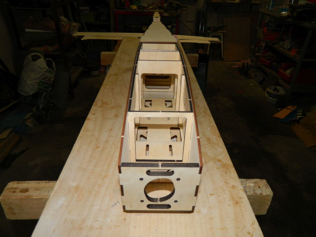

Zacząłem prace nad kopytem kadłuba. Powycinałem wręgi z HDF-u i próbuję poskładać to "do kupy".
47929bee75995673med.jpg [ 16.77 KiB | Przeglądany 37805 razy ]
8915d728a259bde5med.jpg [ 29.79 KiB | Przeglądany 37805 razy ]
